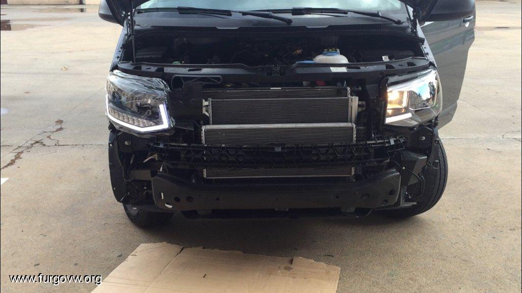

estoy en ello
aquí tenéis un adelanto
iré subiendo vídeos al canal, suscribíos
Como quedó el montanje compañero ?
alejandro T5
Acabo de ver el vídeo en tu canal ...quedan muy bien , tengo alguna duda sobre el montaje , es solo poner y quitar o hay que adaptar algo de cableado,configuración etc.. se puede regular la altura con La perilla para ello de serie ?
Alfonso83
Cita de: alejandro T5 en Mayo 30, 2018, 21:17:04 pm
es quita y pon, pero el tema de la regulación de altura no lo tengo claro
ahora estoy sin poder conducir y no la puedo llevar a que me los regulen
ya que no se por que, vienen muy bajos y centrados
