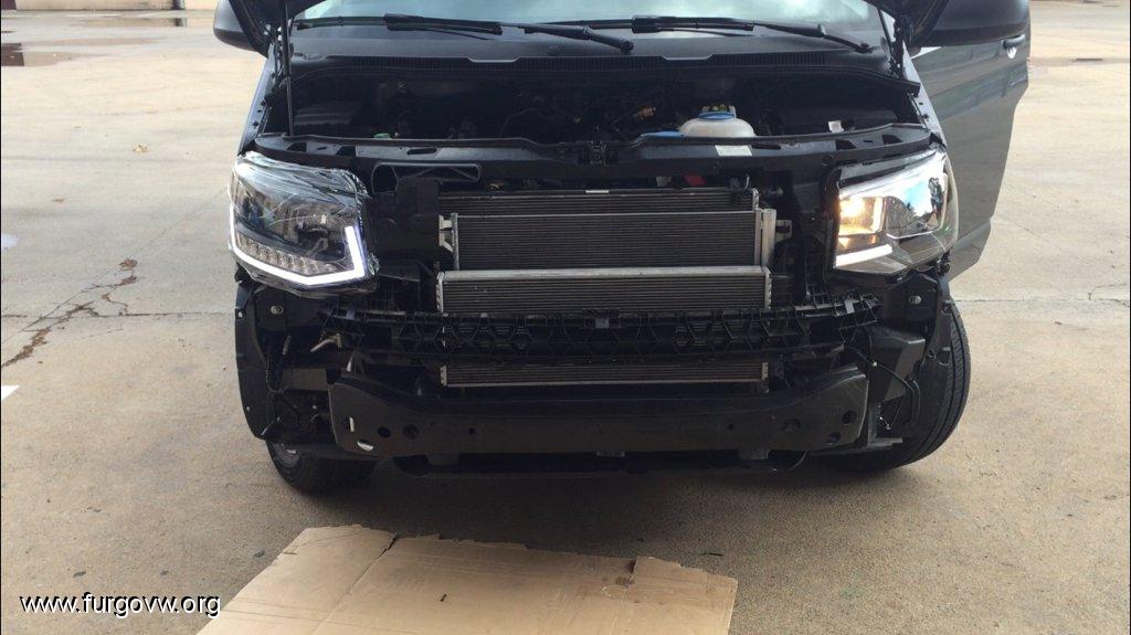

estoy en ello
aquí tenéis un adelanto
iré subiendo vídeos al canal, suscribíos

Buena pinta si señor!
Enviado desde mi ONEPLUS A3003 mediante Tapatalk
modelno
Muy buena pinta, haber como va el montaje y haber si merece la pena el cambio.
Si consigues codificarlo para que funcionen cortar y largas a la vez, nos cuentas.

Eso es facil pones que es h7 en vagcom y listo.

.baba .baba Deseando que nos cuentes. Aunque en elitecar dicen que están homologados no quiere decir que no tengas que homologarlos en ficha. Ya di un poco la chapa con esto en el post jejeje, pero lo vuelvo a poner porque en el video de youtube pones que no debería haber problema en la itv
diablopery
aunq los faros esten homologados, que a dia de hoy es lo minimo, seguramente tengas problemas con la itv xq has cambiado el sistema de iluminacion
y si pillas con algun espabilado en algun "golpe" podra decir que si destellos etc
cuidado que hay cosas que son delicadas
sobre la codificacion en la mia fue cambiar el parametro que sale en la imagen que creo que era como que llevaba doble xenon, sin mas
