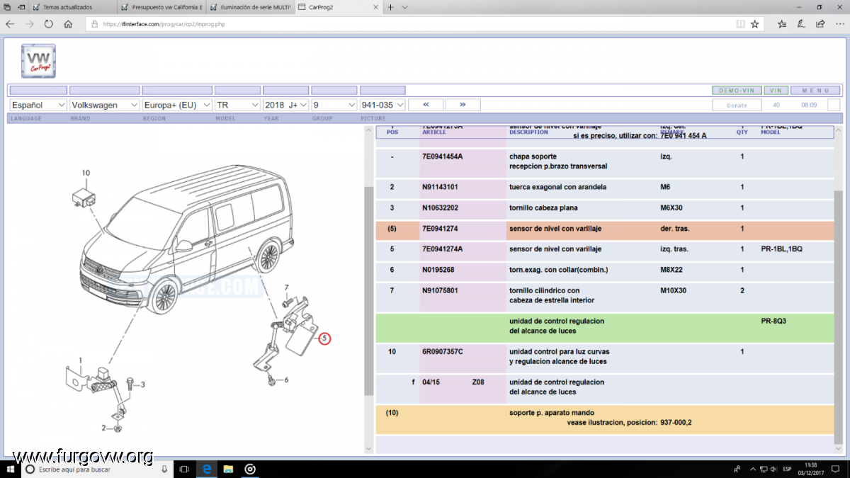

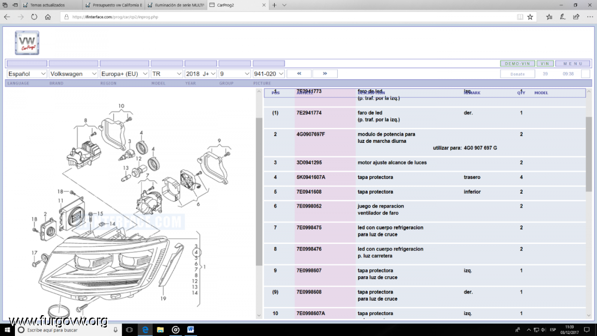

Hola, e mirado el faro LED, lo que te comente respecto al modulo de control lo incorporaba el faro xenon en la T5.2, por lo que e visto en el de led creo que no lleva, te adjunto dos fotos del despiece, faro y control de altura, el tema del lavafaros si ay T6 circulando con led sin el se deduce que no sera necesario.

Cita de: modelno en Diciembre 03, 2017, 11:58:53 am
Todas las T6 que tienen de serie faros led tienen por obligación lavafaros. De hecho te obligan a poner lavafaros si quieres el extra de los leds en la configuración.
Por ley, debe de ser así, no os confundáis.  ;)

modelno
Las primeras T6 no era obligatorio, ahora si te obliga añadirlo.
