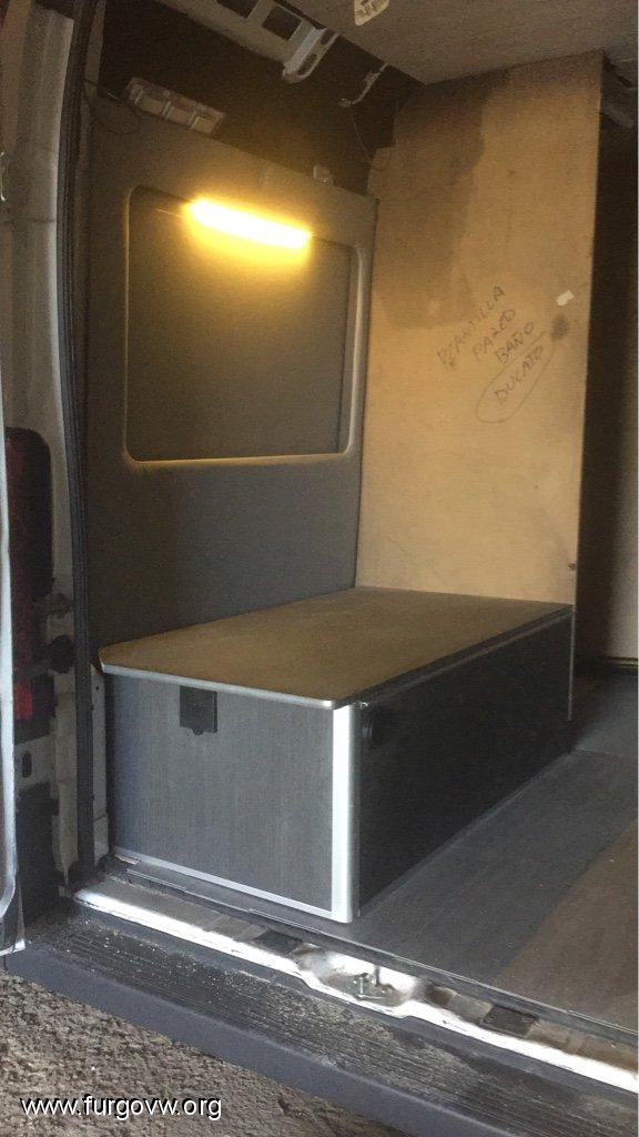

vamoos con el velom foam!  .palmas Ese rejilla Mendicamper, parece un confesionario .meparto no llevaras ahí dentro a un cura para ir sin pecado concebido jajajjaja muy chulo, lo malo que no es registrable o si? se abre fácil?
Muy chulo ese canto con goma antideslizante,
claraboya de 700 veo?
lo de la bateria con Lifi, yo tiraría cable de 25mm desde el dron a la furgo siempre es mas fiable,  .meparto
Dale duro tio! .fotografo
Que dice el charlie! Pues si tio, claraboya de700x500 y aparte una turbovent de 40x40
La parte de la rejilla evidentemente se abre entera para poder trabajar en caso de averia, etc
P.d: lo del lifi lo estoy estudiando jeje
MendiCamper
Tapizados con foam y polipiel, led ambiente empotrado en el marco del hueco del panelado que pondremos un dimmer para atenuar mas la luz
Como veis la toma de la ducha exterior ya esta colocada tambien

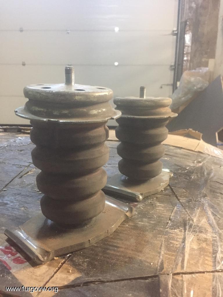

ponzako
Cita de: Mendicamper en Noviembre 16, 2016, 10:27:39 am
Estas cosas fuera!! Que no valen para nada
Ahí ahí,veo que has tomado buena nota del brico.
Debería ser obligado que vinieran con la neumática de serie o al menos con unas ballestas que soportarán el peso....
MendiCamper
Cita de: ponzako en Noviembre 16, 2016, 10:36:07 am
Asi es si! La verdad que sigo sin entender como ponen ballestas asi en furgonetas que se hacen para trabajar y llevar kilos y kilos de carga...

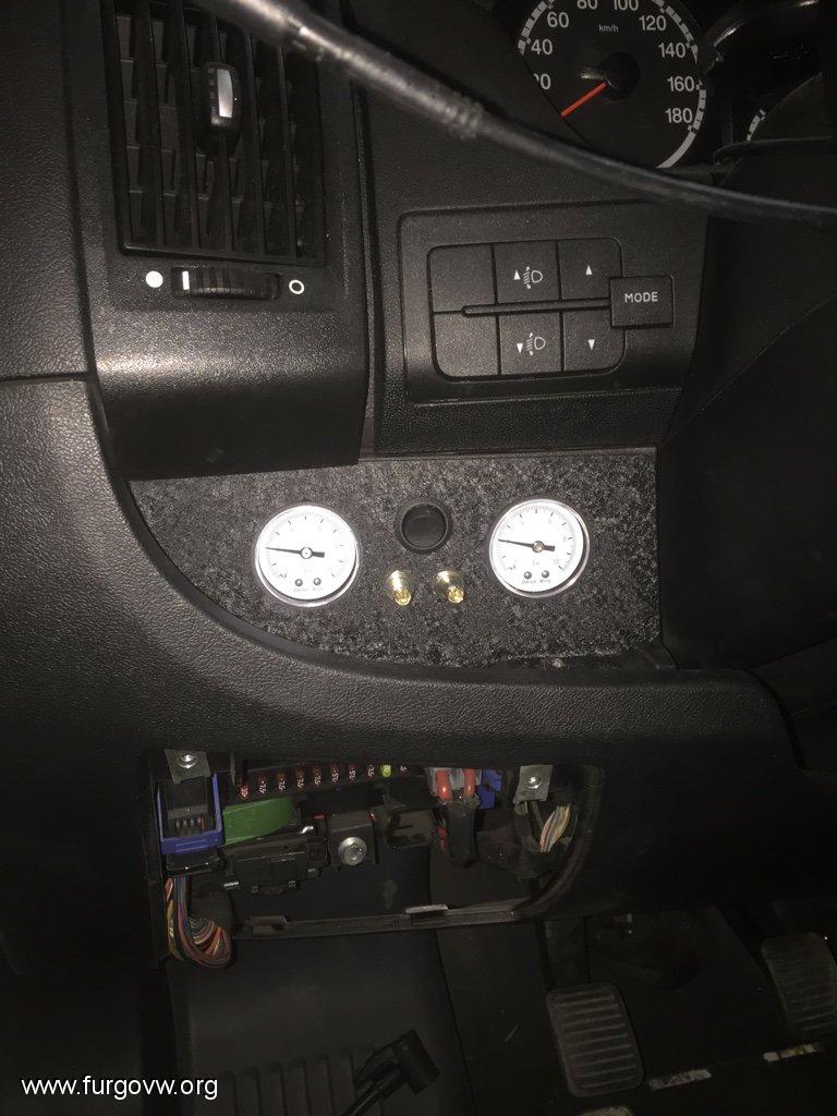

INNOVANS
Como has montado la neumática, ¿con compresor? Se hinchan las dos balonas a la vez y se desinchan con las válvulas manuales, no?
MendiCamper
Cita de: tioka en Noviembre 17, 2016, 00:00:57 am
Sin compresor, pero siempre puedes añadirselo despues ;)
