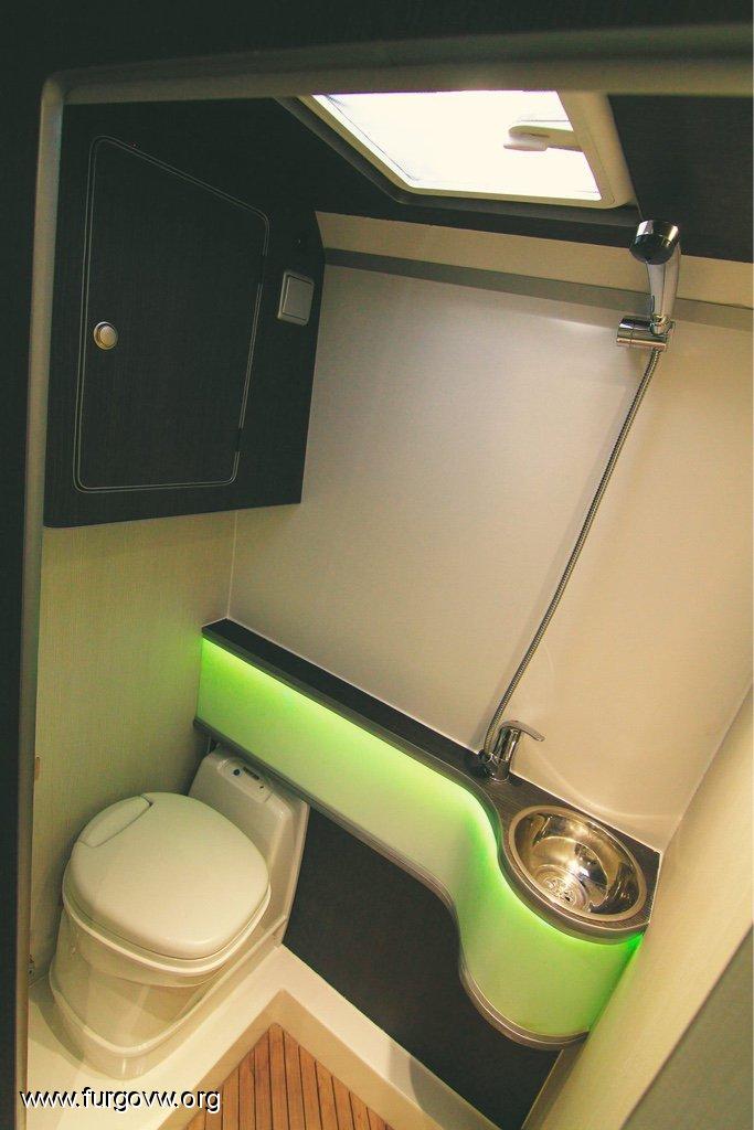

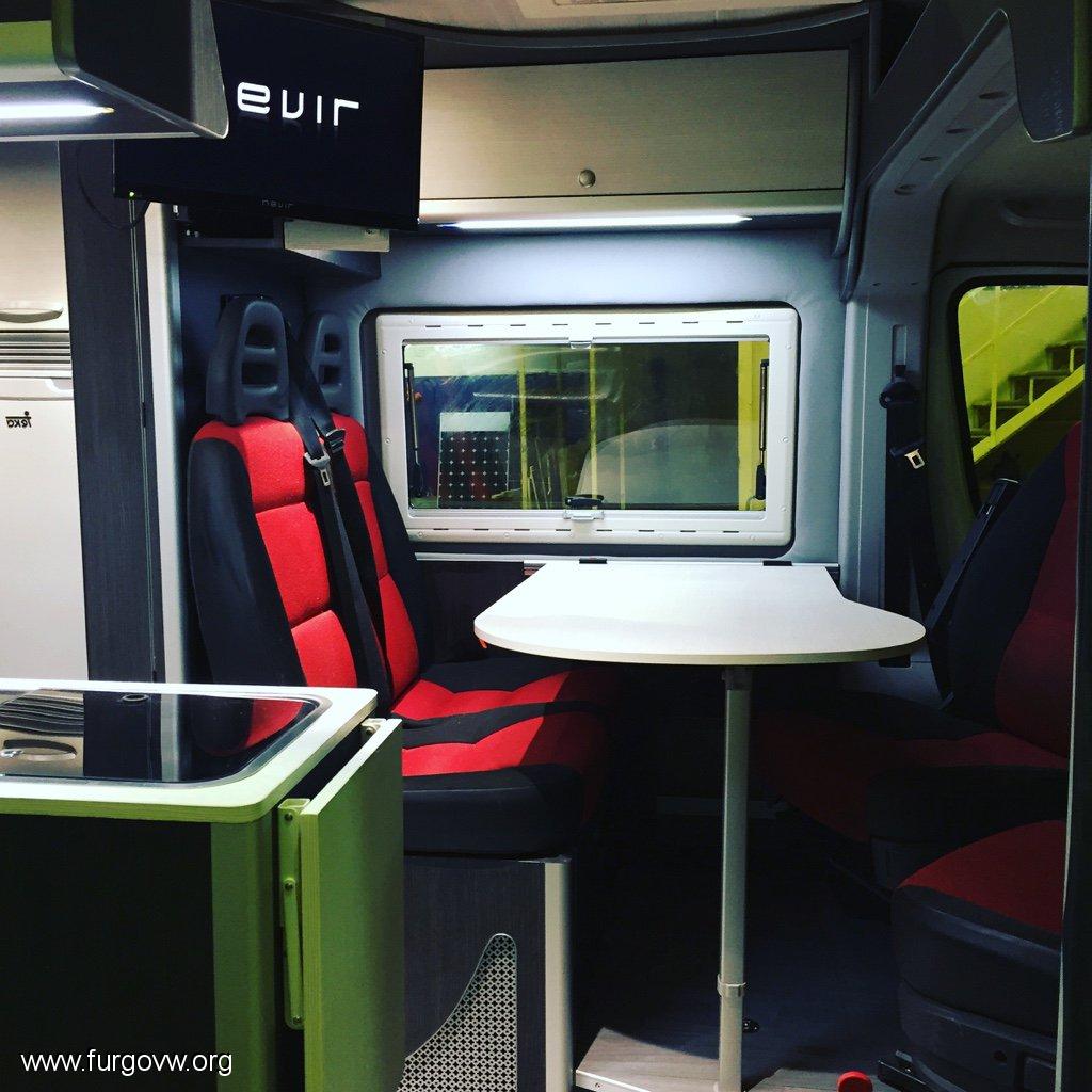

Que material es la parte de debajo de la pica del lavabo? , donde esta en luz verde
Es mueble?

Hola Mendi, como ya te e felicitado en varias ocasiones, solo te repetiré que mucho ánimo con estas mega camperizaciones que te marcas, una preguntita el espejo del wc, es metacrilato? Quiero poner uno y no me hace gracia que sea de cristal, y los metacrilatos en esas medidas pican los precios que no veas

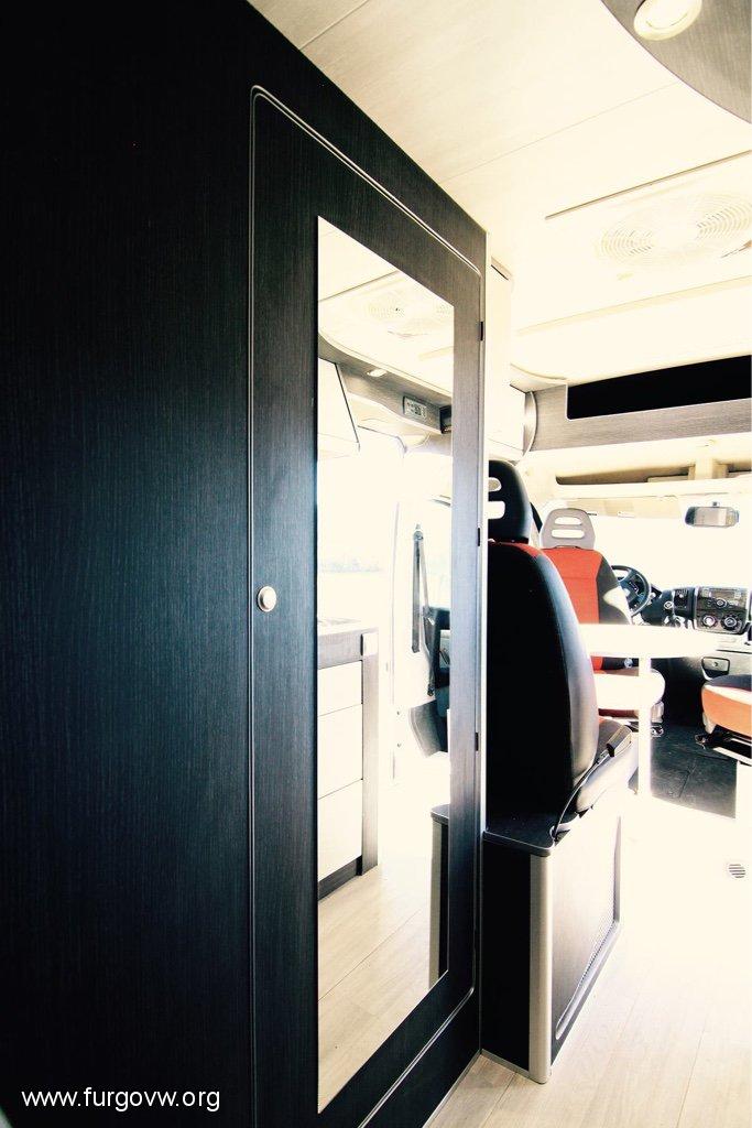

Cita de: Jordi lopez en Abril 17, 2017, 11:21:00 am
Un abrazo
Buenas compi!! Es cristal si y te voy a decir el porque no metraquilato. Con las altas temperaturas de la furgo se llega a "deformar" haciendose aguas en el propio espejo
Es mueble?
El material es policarbonato traslucido. Mueble para guardar cosas no es, ya solo faltaria eso
