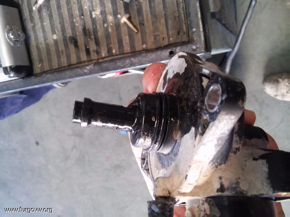

Hace unas semanas entre un poco en arena de playa con la furgo, me pare para ver donde nos colocabamos pues cuando intente dar marcha atras se hundió de morro patinando, le meti 1a y hacia delante si iba con trabajo pero empujaba, le volvi meter marcha atras y el eje trasero nada de nada, suerte que iba con mi hermano con la mitsubishi l300 y me saco con una eslinga.
Cuando llegue del finde la lleve al taller por que me tenia mosca el que el syncro estubiese jodido.
La subimos en el elevador y en 1a las cuatro ruedas giraban sin problemas y las traseras intentamos detenerlas por si el viscoso estubiese mal, nada era imposible funcionaba bien.
La sorpresa fue al meter marcha atras, solo giraban las de delante.

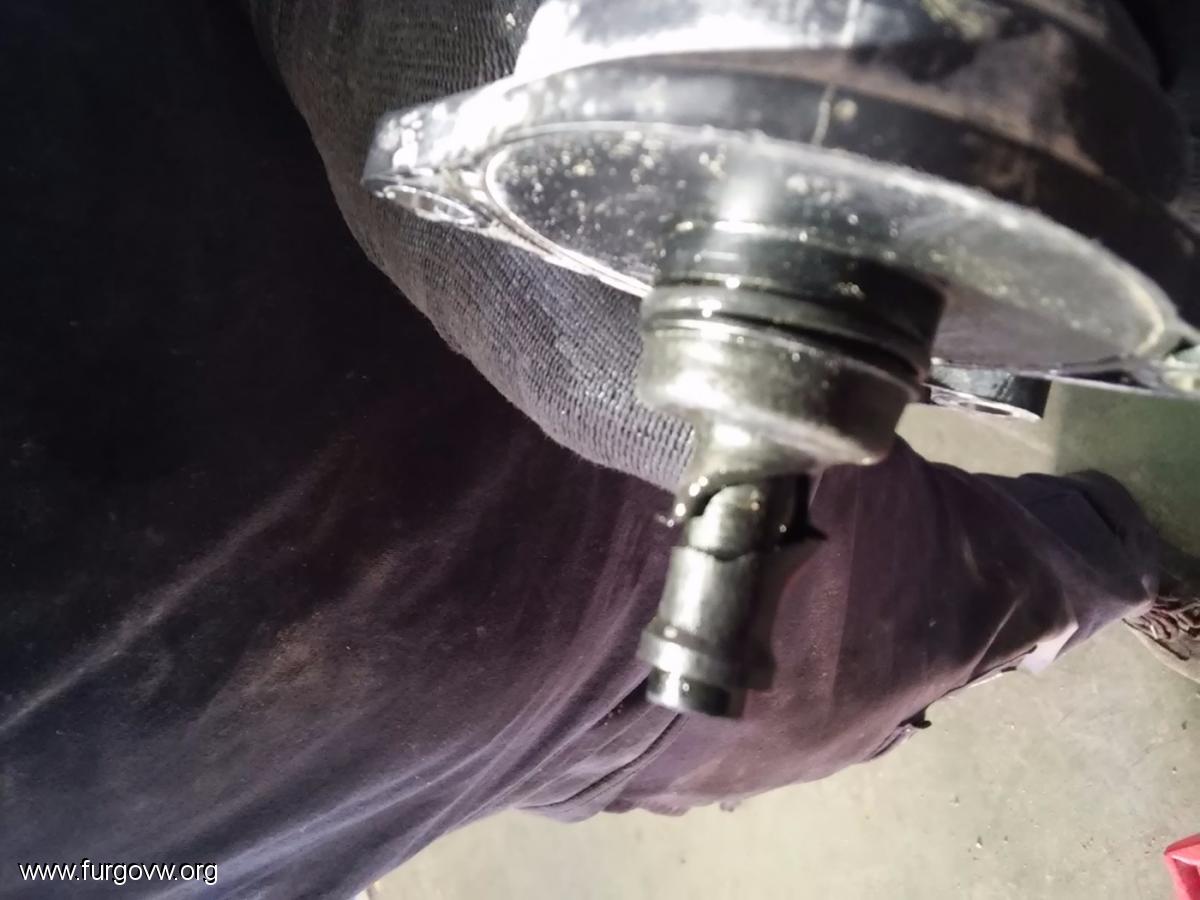

Buscando info encontré q las 2.5 con abs llevan como un bloqueo trasero que cuando metes marchas atras hace que las ruedas enganchen. Sacamos el " mecanismo de bloqueo", comprobamos los tubos de vacío y la señal del cable, todo ok, pero la membrana o junta que hace que no entre valvulina en el " interruptor" esta rota. El mecanico me dijo que posiblemente la valvulina al entrar dentro obstruye los conductos de aire y no deja actuar el bloqueo.
El tema es, os a pasado a alguien,? Que solucion veis a esto?, en despiece de vw no viene, venden todo el " mecanismo"

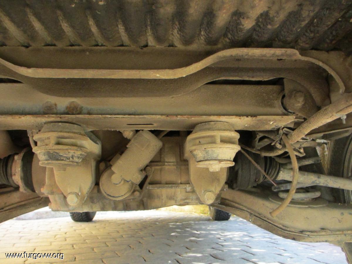

Yo hace tiempo q llevo mosca con algo similar. Un buen día me fijé q tenía un tubo suelto en el diferencial trasero, pregunté por el foro y un compañero me comentó q era él tubo de vacío de la marcha atrás, aunque un colega me sigue diciendo q eso parece un bloqueo de diferencial. Aún no lo he mirado en taller, ya q saco poco la Furgo a la montaña, pero sé que algún día me dará Pol saco, me quedo por aquí a ver q sacas en claro, porque yo ando muy pez en el tema...

Grunfnik
Es exactamente esa pieza, los tubos de vacio estan bien, el tema electrico tambien, pero al tener esa "junta" rota pues le entra valvulina y no hace su funcion. Un compañero forero explicó que es mas o menos como el mecanismo de una bici, cuando dejas de pedalear el eje se desbloquea, al meter marcha atrás es cuando actua por vacío y bloquea el eje para que traccione hacía atrás. Todavia no he ido a Volkswagen a preguntar. En cuanto sepa algo informo. Ya por lo menos voy con las mosca de que marcha atrás no tengo traccion a las 4 ruedas. Esperemos encontrar repuesto

Dentro del diferencial trasero se oye algo de ruido y si agarras el palier de la rueda trasera lado copiloto se nota cierta vibración.

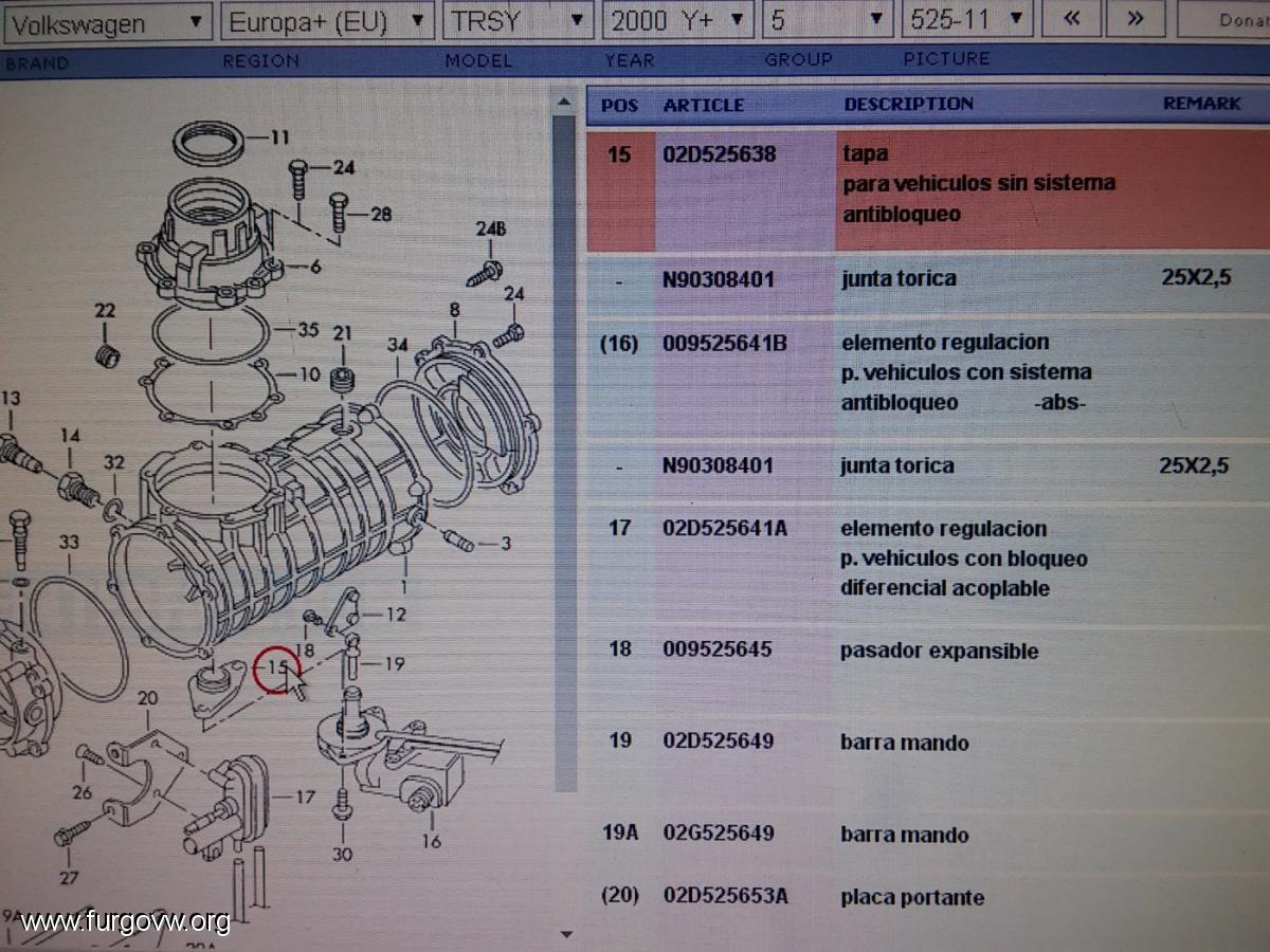

Por si sirve de ayuda y aunque faltan las fotos.... http://www.gti16.com/vb/showthread.php?t=12680&page=2
Al parecer relata lo mismo que le pasó a ti. El actuador tenía el guardapolvos rajado. Y el actuador se vende en dos sabores. SIN testigo (letra B, como el tuyo) o CON testigo (letra A). Al pareer son intercambiables. Por si no localizases el que llevas ahora, que sepas que el otro te vale perfectamente (y además tiene testigo de que está activado.

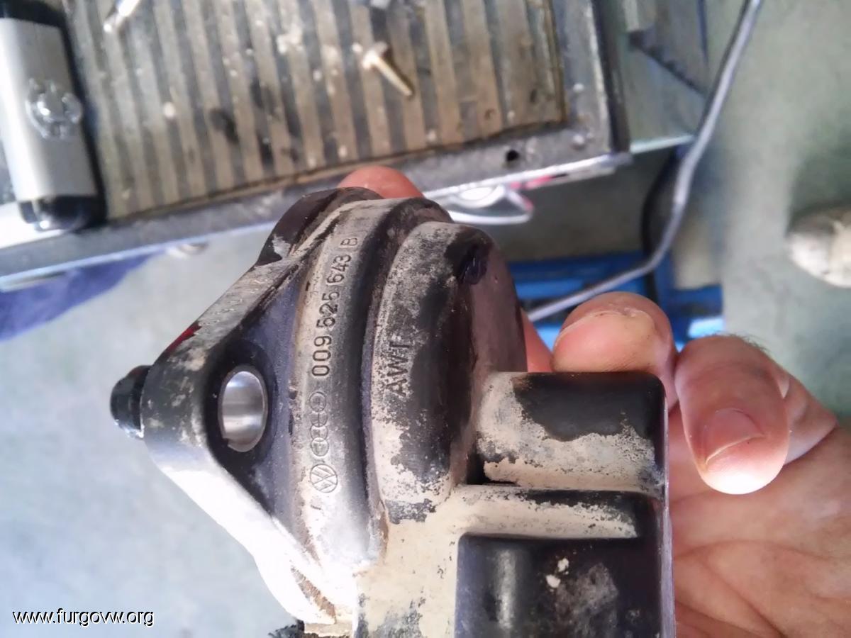

Más información para el que la quiera aprovechar.... Al parecer SI hay despiece del actuador
http://www.jimellisvwparts.com/products/Actuator-THROTTLE-CONTROL-CONTROL-ELEMENT/5126127/009525641B.html
Ojo que en el ETKA de VW en lugar de 009 525 643 (que es lo que tiene grabado el propio elemento), aparece con las referencias 009525641B, 009525641A o 009525641. Al parecer es el mismo chisme.
Hoy desmonto el mío a ver qué encuentro.

Grunfnik
Buenas, no he avanzado mucho en el tema, se llego mi hermano a Vw y le dijeron que estaba descatalogado desde 2013.

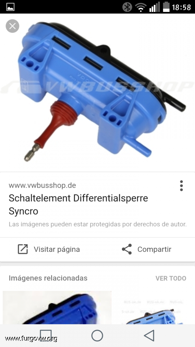

Buscando , buscando encontre esto
No se si lo conocéis, es el actuador de los bloqueos de T3syncro. A simple vista parece que podria valer, solo encontre una pagina que lo vendia por casi 3 euros, pero en gastos de envio se subia a 37 euros creo. Caro para probar, voy a preguntar por si lo encuentro por aqui mas cerca, por 3 euros merece la pena probar.

Mikel_24
Cita de: Grunfnik en Noviembre 14, 2016, 20:18:47 pm
...solo encontre una pagina que lo vendia por casi 3 euros, pero en gastos de envio se subia a 37 euros creo. Caro para probar, voy a preguntar por si lo encuentro por aqui mas cerca, por 3 euros merece la pena probar.
Seguiremos en la búsqueda, se admiten sugerencias jaja

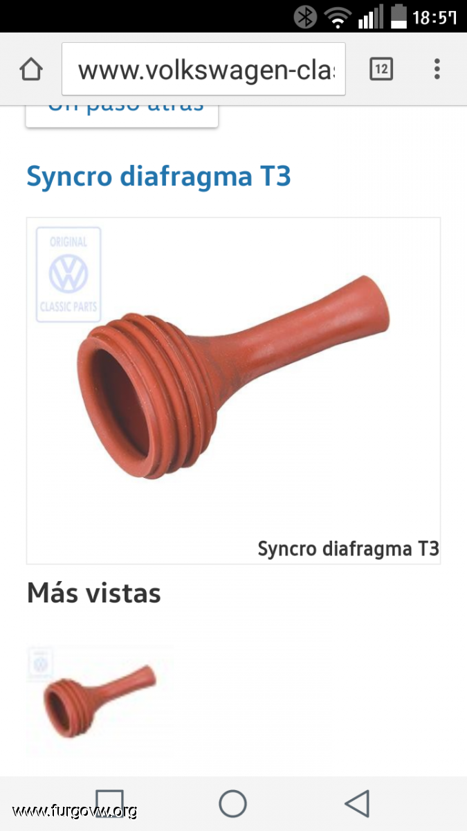

¿Puedes indicar en qué página has encontrado ese fuelle de goma? Tengo pendiente desmontar el mío e inspeccionarlo. Si tuviera rota esa misma pieza, ni me lo pienso.
Un saludo,
Mikel
Grunfnik
http://www.volkswagen-classic-parts.de/manschette-stellelement-t3-syncro.html
Esa es la pagina, una idea, si pidiésemos alguno más lo mismo los portes se podrian compartir. Una vez en España reenviarlo a otra provincia es muy barato.
