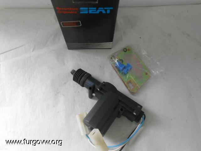

Una idea que me ha dado un mecánico hoy hablando del tema, el fuelle que trae el cierre centralizado de los primeros ibiza creo, dice que el los ha utilizado para los bloqueos de las T3 y van bien.
Me ha comentado que al tener yo esa goma rota lo mas normal es que no funcione, aunq también me ha dicho que el syncro marcha atras.....como que se han complicado los de vw tela, que lo podrían haber puesto mas sencillo , pero claro ahora no estariamos hablando de esto jaja.
Bueno otro aporte, intentare ir al desguace por si pillo algun motorcillo de esos para ver como es.

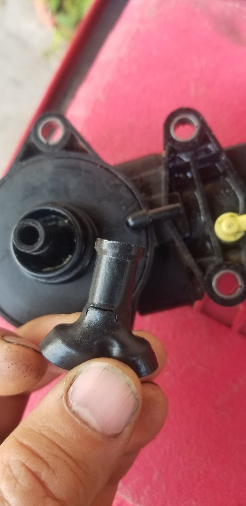

Hola!!  hay alguien que haya solucionado el problema de la gomita del actuador de rueda libre, la mía estaba rota y se bebió la valvulina del difenrencial por las manguera de vacío, no le he sacado ni 100ml de valvulína y al desmontar el actuador quité el tornillo inferior que hace de guía del sistema, pensando que era el tapón de la valvulina, y la he liado gorda por que ahora no consigo ponerlo en su sitio y que funcione bien el sistema y encima he visto limallas en el interior  :'(, a ver si lo abro a ver que otros problemas me encuentro.
