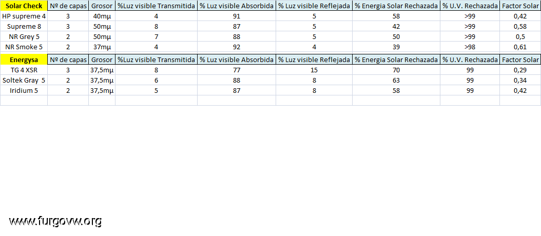

jajajja tienes toda la razon. Cuando me da por algo le doy vueltas y vueltas y vueltas
Encima llevo una temporada larga a horario partido y solo puedo mirar por internete.
La verdad es que las unicas laminas que veo por internet son las de Energysa y las de solar check.
Para que te hagas una idea he echo una tabla con las caracteristicas de todas. .meparto .meparto .meparto
Me doy penita  a mi mismo
Bueno la cosa es que soy muy pijotero y me cuesta decidir.
Para que veais que es verdad lo de la tabla os la pongo aqui. Lo mismo a alguien le sirve
Lo que no entiendo es tanta diferencia de precio. Unas solar check hp supremen por lo que he visto son unos 200€ o incluso algo mas y las soltek en todos los sitios que visto por inernet rondan los 120€
Solar Check las hace saint gobain que son los que hacen casi todas las lunas de los coches por lo que deben ser buenas.
Las Soltek las distribuye en España Energysa y las fabrica MADICO empresa especializada en laminas y filtros para cristales. Para coches, edificios , laminas de seguridad y para ahorrar energia. Asi que tambien tienen que ser buenas.
En todos los foros de tuning y de tintado de lunas y esas cosas coinciden en una cosa que lo mas importante es que instalador sea bueno y tenga mucha esperiencia para que el resultado se bueno si no dara igual la lamina que pongas.
Tambien coinciden algun que otro instalador que habla en los foros que al final cada instalador trabaja con la lamina que mejor se apaña.
Esto para que veais que he hecho los deberes jejejeje
Y para que mi trabajo de investigacion sirva a algun que otro forero

Solarcheck son caras por que la bobina la venden carisima, por lo que el precio final debe subir, y no corresponde el precio a la calidad teniendo tantas opciones...

ahora en serio, vaya tute te has pegao buskando info. seguro ke más de uno y más de 2 agradecemos tu trabajo. no sé como se haría pero la tabla se podría poner en algun hilo que quede fijo, para que la gente que busque lo encuentre rápido

La tabla no es nada, los dos único proveedores que ponen algo de información de sus láminas son Energysa y solar check. Lo único que he hecho a sido agrupar la informacion.

ElSergio una curiosidad de las láminas de energysa es que tienen más porcentaje de energía solar rechazada que solar check. Así que puede ser un buen argumento de venta.
Una cosa que me resulta curiosa es que la soltek grey 5 tiene un  porcentaje de energía solar rechazada más alta que la iridium, pero la iridium es más oscura (luz visible transmitida 5) que la grey ( luz visible transmitida 6) ligeramente más clara.
Me alegro que mi locura sirve para algo .bien

Sera seguramente por el tipo de poliester utilizado, son completamente distintas al tacto, pero un punto de diferencia... ni se aprecia.

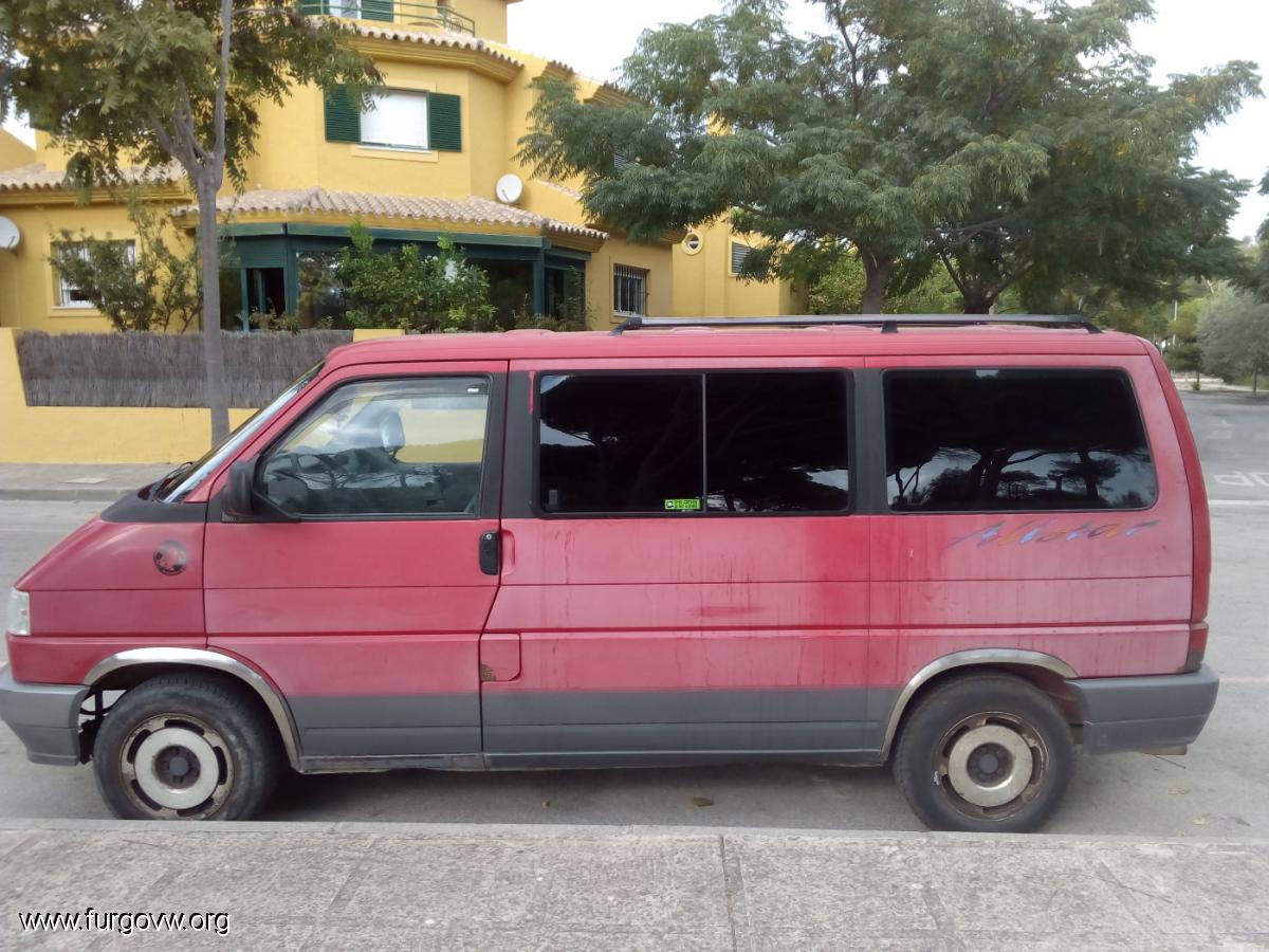

Buenas!
Por si a alguien le interesa, acabo de tintarle las lunas a la furgo con las solar check más oscuras por: 0€!!
En un taller en Jerez, al cambiar la luna, que la tenía picada, regalan el tintado, y si tienes seguro de lunas sale gratis.
Para mi gusto quedan de lujo:
Eso sí... no dan garantía en el caso de que salgan burbujas, pero parece que están bien puestas y por ese precio...
Ahora tendré que cambiarle el vinilo negro entre las ventanas, que está viejo y dá mucho el cante.

Como jugar a la ruleta rusa, vaya... extrañas estrategias utilizan algunos, me gustaria ver la factura que pasan a las compañias y por supuesto... ver las "solar check" que ponen, en fin...

Ya, la verdad es que es raro, veremos con el tiempo qué resultado dan...

Hombre a caballo regalado  .malabares
Como comercial no soy partidario de esas estrategias comerciales en las que solo prima el precio no las calidades. Eso si, si te salen buenas, has triunfado. Como usuario, pues que te voy a decir, si te regalan algo y encima te es util pues encantado.
Yo aun no he tintado las mias  :-[ :-\

Yo estuve trabajando en uno de los talleres del famos 60 euros para todo tipo de vehiculos, vaya oferton!!! Pues el oferton resultaba ser lamina de vidrio plano (no soporta calor y pierde color en cuestion de un año) con las pegatinas de homologacion de lamina de vehiculo, estratagemas de empresarios de mierda que se la suda los clientes, su premisa era "que el cliente pague, que si despues vuelve quejandose... que hubiera pagado mas, que espera por 60 euros??"
No os olvideis que somos luneros y trabajamos para comer, nadie da duros a pesetas, y lo que hoy te sale tan barato... cuando se desprendan las laminas, se queden transparentes, o directamente no pases la ITV por las burbujas, y tengais que quitar esas, poner otras y desmbolsar 300 napazos y os quedeis con la termica anulada, os acordareis de la genial oferta...

No sé, ¿hay manera de comprobar qué láminas son? A mi me dijo que eran solar check, no sé si me mintió a la cara, espero que no.
En el peor de los casos, que se desprendan o salgan burbujas o lo que sea, pues las tendré que quitar. Ya quité las viejas que venían cuando compré la furgo, que estaban transparentes y rotas por algunos sitios, y es un coñazo pero salieron.
En fin, ya está hecho y de momento estoy satisfecho, el tiempo dirá.
