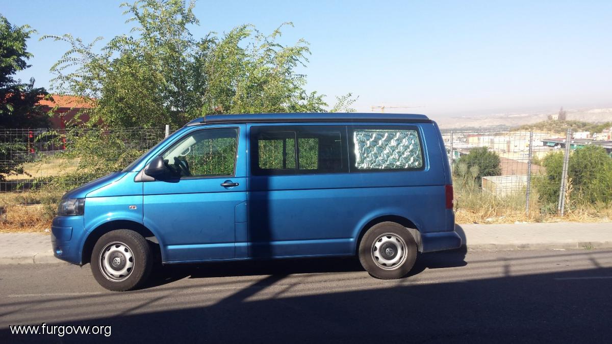

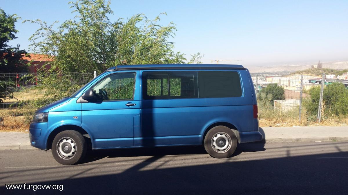

Resulta que en mi barrio hay una Vito con las lunas tintadas como quiero..... así que soy raro pero no tanto  .meparto
No me parce que quede mal, pero para que me echéis una mano he hecho esto con un poco de fotoshop a ver que os parece.
Gracias a tod@s

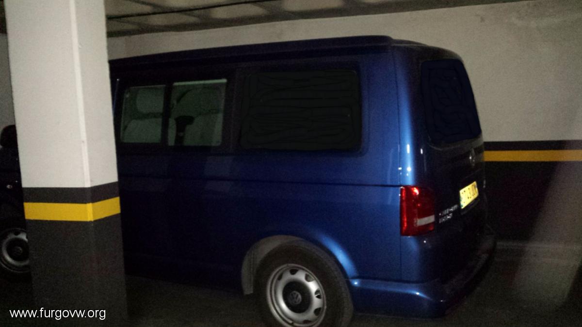

Para que os hagáis una idea ahora casi siempre la llevo asi

muy buenas zitrico soy Mario de Torrejon de Ardoz, que nos conocimos por Bilbao, de la cali blanca, y solo decirte que yo en su dia tenia el mismo dilema que tu para tintar todas o solo las traseras y al final tinte todas, pero con unas laminas un poco mas claritas, el peque va tan contento porque quitan el sol, pero no son el oscuro "mafioso" que quita tanta luz.
Me lo hicieron aqui en Torrejon un taller que lleva toda la vida y la verdad es que muy bien. Si quieres ver la mia para hacerte una idea me das un toque al tlf. ;)
