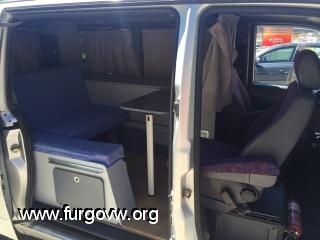

Por dentro como el exterior necesita su cariño,gastar algo en tapicero,lijar y pintar nuevamente los muebles,alguna marca y roce tienen (Es mas estetica que funcionalidad).
Encima de la puertecita que se ve juto al entrar para la caja hay una guia,en ella tambien se puede poner la mesita interior al igual que en la parte trasera.

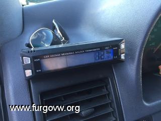

En este display tengo la información de temperatura interior,exterior y carga de batería aux y general

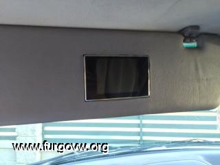

En el monitor o lc tengo la cámara de visión trasera (Ahora cogí otra consola central para adaptarla y sacarla del parasol)

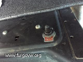

El interruptor es para apagar la batería auxiliar por seguridad para que no chupe corriente de tv,dvd,nevera,etc,etc cuando no se usa como camper....

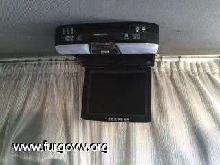

Tv con dvd y entradas auxiliares para Pc,Play y Usb...

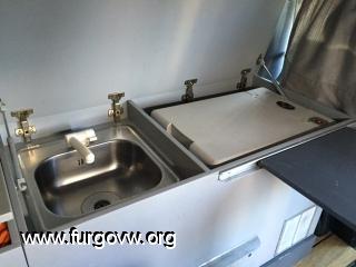

El fregadero y la nevera con compresor.

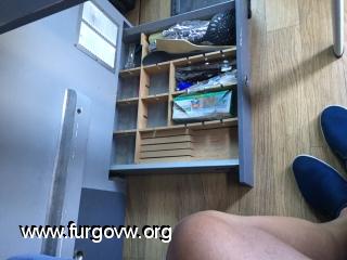

El cajoncito con todo lo necesario para la alimentación 4 personas   ;D

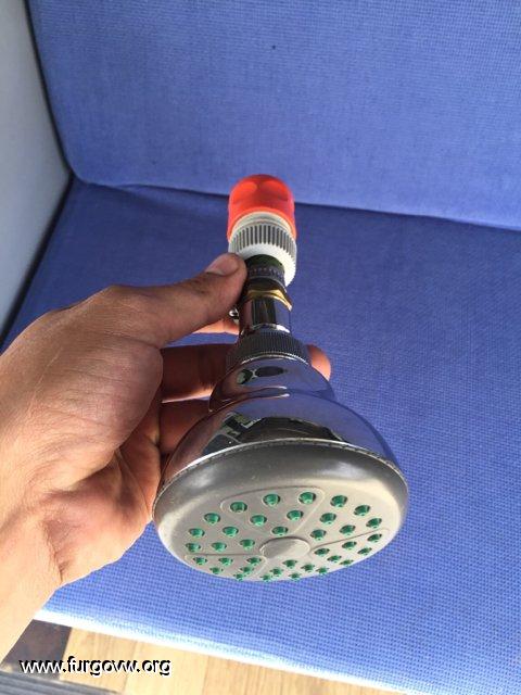

Y la ducha,con versatilidad para limpieza de bicis,tablas o traje ya que esta adaptada para poder poner la alcachofa o una manguera....

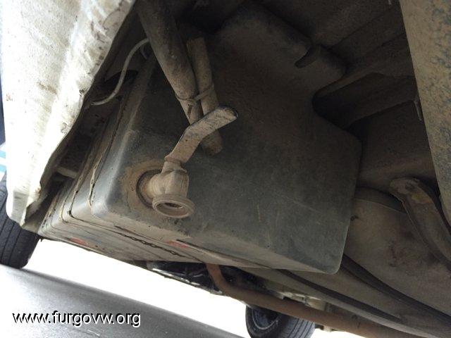

Lo que tienes en la puerta corredera es un mueble para un depósito de aguas?
CANYCITO
No
El depósito del agua está debajo del coche,agarrado al chasis,es de 55lt.

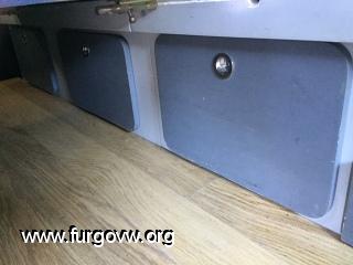

Eso es un mueble donde guardo,el film,jabón,esponja,azúcar,sal y esas cosillas para cocinar.

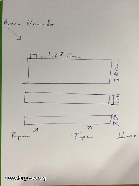

¿Y es universal o específico? ¿podriamos echarle un vistazo mediante fotos?
Estoy a punto de meterme con ese brico y estoy un pelín perdido. Sobre todo por que las tiendas camper dejaron de fabricar los específicos y tiraron los moldes.
Lo suyo es elevar la furgo y sacar el metro para ver dónde poder meter algo universal.
¡Gracias de antemano!
Enviado desde mi Nexus 4 mediante Tapatalk
CANYCITO
 es universal,pero salvo por la boca de carga del depósito el resto es fácil de hacer.
Va en el hueco que tienes debajo de la puerta del conductor y llega más o menos a la altura del la boca de llenado de gasolina.
Sin problema,pero mañana si quieres envíame un privado y te doy mi Num así te pasó fotos y por si quieres más info de otras cosas.

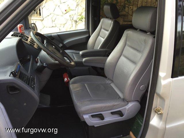

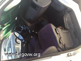

Una foto mas,que saque tiempo y le tocó a la cabina
Bases,asientos y panel del maletero trasero son los cambios del dia....

DeViaJeCiLLo aquí te dejo fotos con la ubicación del depósito y medidas así como la ubicación de la boca de cargar,para el mes la voy desmontar toda para pintar si necesitas algo más aquí estamos.

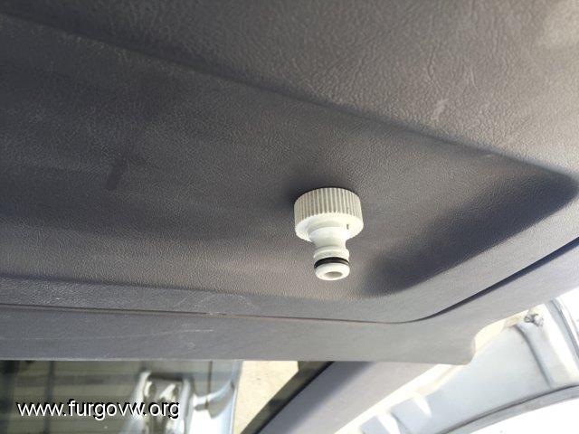

eufecio

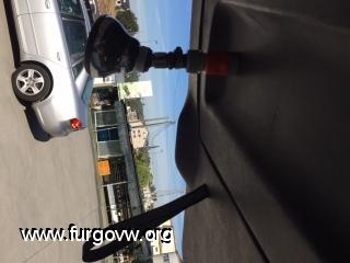

Como has hecho eso de la ducha? esta anclada al porton?? me acabas de dar una muy buena idea!
CANYCITO

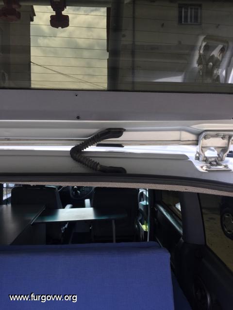

Pasa de una de las bombas (Tengo 2 una para el grifo y otra para la ducha) un tubo por un lateral o techo,en este caso está pasado por el techo,después por un de las gomas del porton y para que quede fijo en el porton y extraíble lleva una conecsion de manguera.

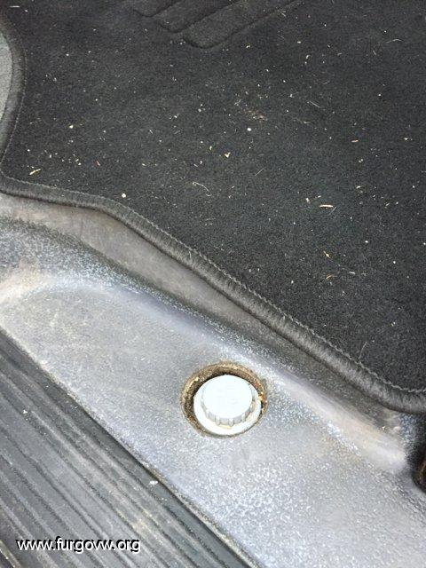

CANYCITO
Por último decir que donde la activas va en el pilar C ( El pilar trasero del techo) y se activa con llave,al anterior dueño se le quemo y puso ahí una llave....
