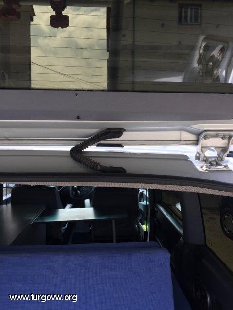

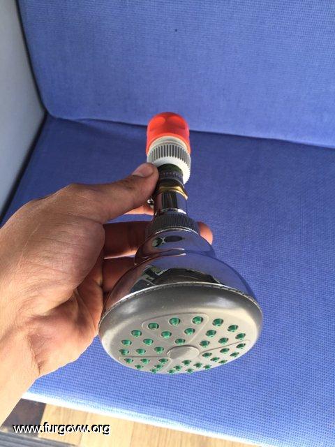

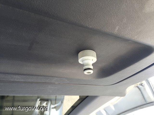

Pasa de una de las bombas (Tengo 2 una para el grifo y otra para la ducha) un tubo por un lateral o techo,en este caso está pasado por el techo,después por un de las gomas del porton y para que quede fijo en el porton y extraíble lleva una conecsion de manguera.
Que bien, como me gustaria tener instalaciones asi hechas de bien
He pènsado en poner en el panelado una bolsa de agua,tipo de las mochilas de los deportistas,bien sujeta,y hacerle unos agujeros para llenarla y ponerle una carchofa parecida a la tuya, mi porton tambien se abre hacia arriba

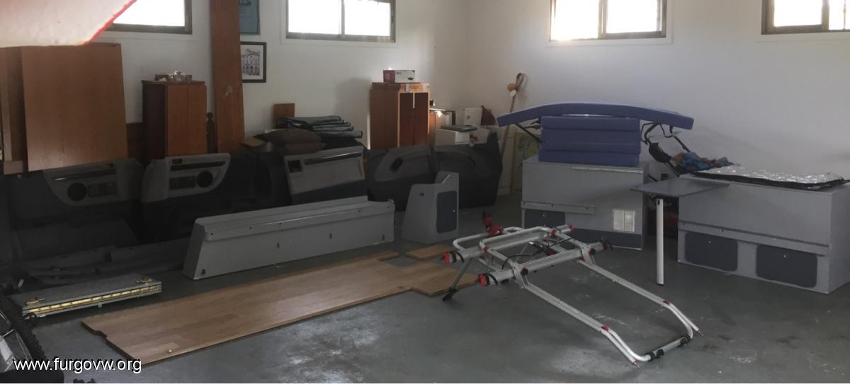

ESTE ES EL FONDO SACANDO UN MODULO PUEDO VIAJAR CON 4 Y SIN SACAR MODULO CON 3
EL OTRO TRABLERO TAPA ESTE CUANDO SOLO SE VA DE 2

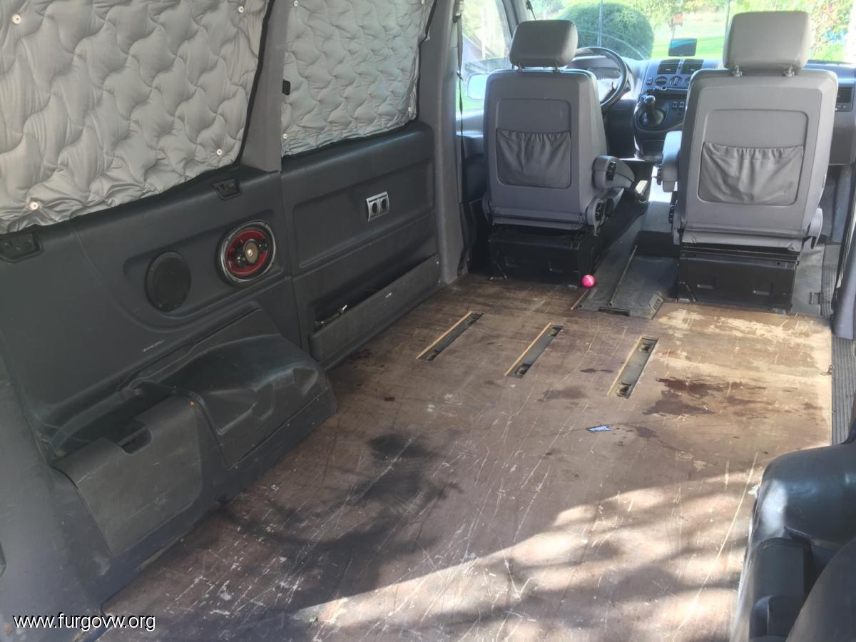

ASI QUEDO YA LIMPIA PARA IR AL CHAPISTA Y TIRAR CON ESOS PANELES 20 AÑOS DAN PARA MUCHOS DESPERFECTOS

Buenos dias, me encanta como te esta quedando, me gustaria saber como hiciste para poner la ducha en el portón, como pudiste pasar la manguera, hay poco sitio no?

Lleva bomba de agua,un deposito de 55lt debajo del chasis y la manguera va por dentro de los paneles izquierdos sube por el techo y pasa por una de las gomas que hay a los lados del portón.

Bueno tiene sus marcas,ahora que está en el chapista para pintarla entera aprovechare y llevare los muebles a que los lijen y vuelvan pintar,ya que voy meter paneles de westfalia también aprovechare para poner calentador de agua,antena de tv y tdt fijo,aparte un toldo de Fiamma,por comodidad....
Sobre todo por la antena que se hace un rollo tener que ponerla,girarla para buscar buena  señal....
Ya iré poniendo avances,en 15 días espero tenerla montada nuevamente....
Antes ya pasó por el mecanico para hacer mantenimiento y puesta a punto para otra temporada en la carretera...así me evito el que la marquen al salir del chapista!!!
