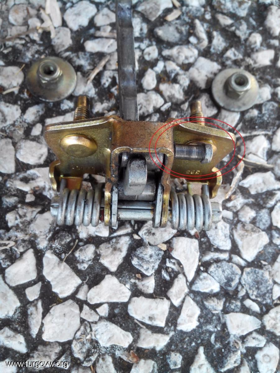

Desde hace tiempo, la puerta delantera del copiloto, me hacia algo de ruido al abrir y cerrar.
Pero este verano, el ruido se descontrolo, cada vez que usábamos esa puerta, la gente de alrededor se asustaba, pensando que se iba a caer la puerta.
El ruido era un CLACK!!!! , CLACK!!!!, CLACK!!!! justo en los topes que tiene la puerta para que se quede un poco abierta, a la mitad, o del todo abierta.

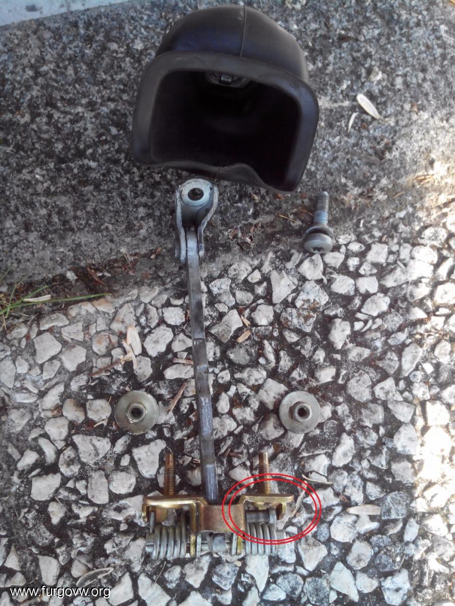

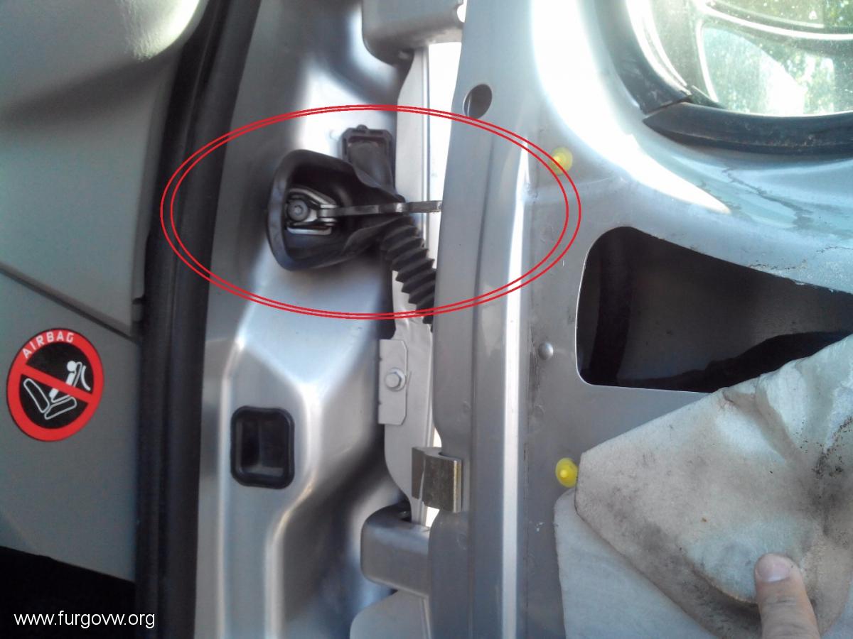

Supuse que se habría roto el limitador, y me propuse cambiarlo. Pero antes de pedir uno nuevo, prefiero echarle un vistazo por si tiene arreglo.
Se desmonta el panelado de la puerta, y se despega un cachito del aislante.
Se quitan dos tuercas de 10mm que van a la puerta, y un Torx 30que va al chasis. (creo recordar)
Enseguida me di cuenta de que simplemente se había salido el pasador. Por suerte, no se salio del todo, y no perdi ni el pasador ni el cilindro.
Se vuelve a meter el pasador hasta el final y se monta otra vez todo.
Ruido CLACK!!!! , CLACK!!!!, CLACK!!!! solucionado.

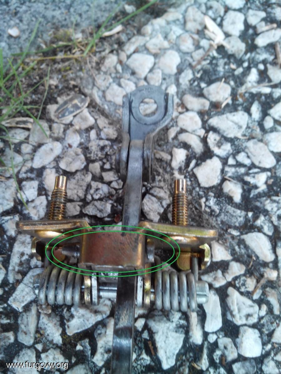

Con ganas de ayudarte:
Creo que te falta un circlip en la punta del pasador.
No termino de verlo bien, pero da la impresión de que tiene una ranura justo al terminar el cono. Si es así, esa ranura es para alojar un circlip.
Ten en cuenta que aunque vaya hacia abajo y se sujete "por gravedad" el empuje del muelle puede hacer que poco a poco vaya subiendo en cada maniobra y termine saliendose otra vez.
ROKAFKA
Te doy toda la razón MCANADA.
Lo lógico es que lleve un circlip en la parte de abajo.
Seguramente, ese es el motivo por el que se salio el pasador.
Y ahora, que a cogido algo de holgura, se saldrá con mas frecuencia.
Lo suyo seria desmontar el de la otra puerta para ver si traen el ciclip de serie o no.

mcanada
No desmontes la otra...
mira lo que he visto por la red:
