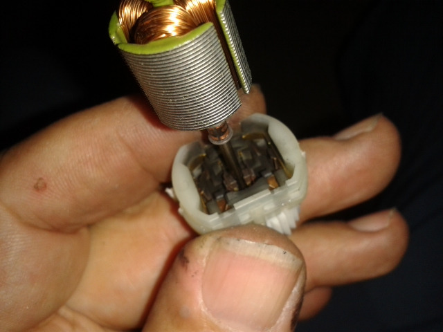

Por lo que yo he visto hasta ahora el problema es que el colector del motor eléctrico de la cerradura se llena de carbonilla que impide que la tensión llegue al inducido y por eso no gira.

Si se hace así es posible tener una oportunidad de poder abrir la puerta díscola sin hacer mucho esfuerzo y/o destrozo y poder reemplazar la cerradura por los euros que te quieran pedir, que es lo más habitual o desmontarla sacar el motor abrirlo limpiarlo volver a montar todo y que funcione otra temporada por 0€, más trabajoso y el motor no está pensado para que se pueda abrir y cerrar impunemente.

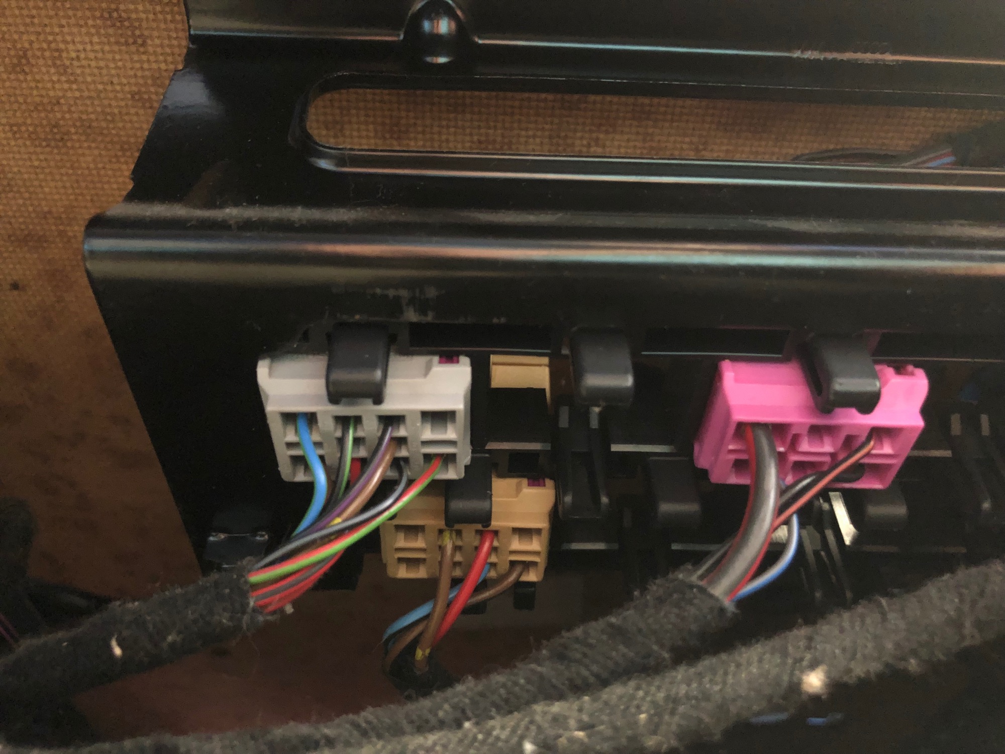

Bueno pues aquí uno más con el dichoso problema de la puerta del copiloto bloqueada,mi mujer estaba hasta el gorro de tener que subir y bajar por la puerta corredera, PEEEEEROOOOOOOOO, voy a aportar modestamente mi experiencia  (acabo de probarlo hace 15 minutos) porque con un poco de habilidadse abre MUY FÁCIL y sin cargarse nada de nada. Efectivamente como pone arriba el usuario Benito, la clave es dar con una fuente de alimentación un poco más de voltaje directamente sobre el conector t23. Voy a intentar aportar DATOS CONCRETOS para que podais ir a tiro fijo y sin rodeos: Debajo del asiento del copi  (lo echais para adelante del todo) esta el módulo confort que abre las puerta, elevalunas, creo que air-bags y demás historias...vereis que hay UN ÚNICO CONECTOR DE 23 PINES, el resto son todos de muchos menos), levantais la pestañita con cuidado y lo sacais. Este conector tiene 3 filas de cables de muchos colores, unos de un solo color y otros de 2. Vais a ver que una de las filas, que NO es la central, tiene  un cable rojo/azul fino  y otro rojo/violeta también finito. Como dicen arriba son las posiciones 19 y 21 o lo que es lo mismo mirando la fila del conector: X  X  R/A  X  V/R  X  X donde las x representan pines: Son posiciones simetricas, uno es el tercero por un lado y el otro es el tercero empezando por el otro lado de la fila, YO CREO QUE LOS ADIVINAIS FIJO, SI O SI...Una vez que ya sabemos donde atacar, primero cogí la fuente de alimentacion  de 24 voltios pero solo 0.7 Amperios y hacia amago de  abrir pero no abría, poco amperaje, así que pasé a meterle la fuente de alimentación del portatil que me daba 19 voltios y 2,8 Amperios  y a la primera me subió el seguro, y con un segundo contacto ya me desbloqueó del todo la puerta. Ojo, hay que darle toquecitos con los cables, que nadie se quede con los polos puestos a los pines que podeis fundir el cable, y si probais y no ois nada cambiar el orden de los polos para invertir la polaridad y ya vereis como va. Por supuesto si probais, todo esto siempre bajo vuestra responsabilidad, yo solo estoy contando MI experiencia en MI furgo. Mañana me llega el motor y a ver si me pongo a cambiarlo el finde. Espero que toda esta chapa le pueda ayudar a alguien, pero vamos, que la cosa es más sencilla que robarle el biberón a un bebé, probadlo que funciona. Saludos

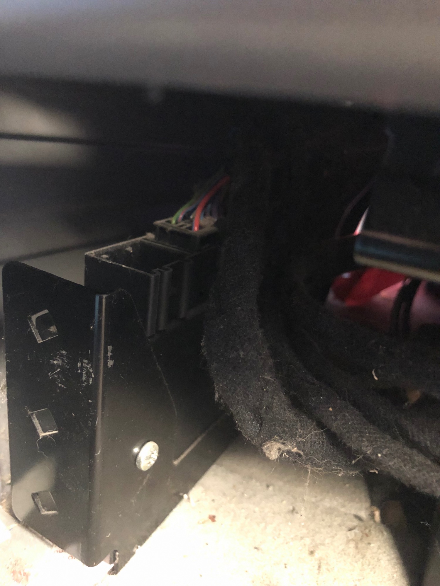

Pues me ha pasado y no hay forma de abrirla. Podéis decirme cuál es el conector 23 os paso fotos .
Abajo... que aquí no me ha cargado.
