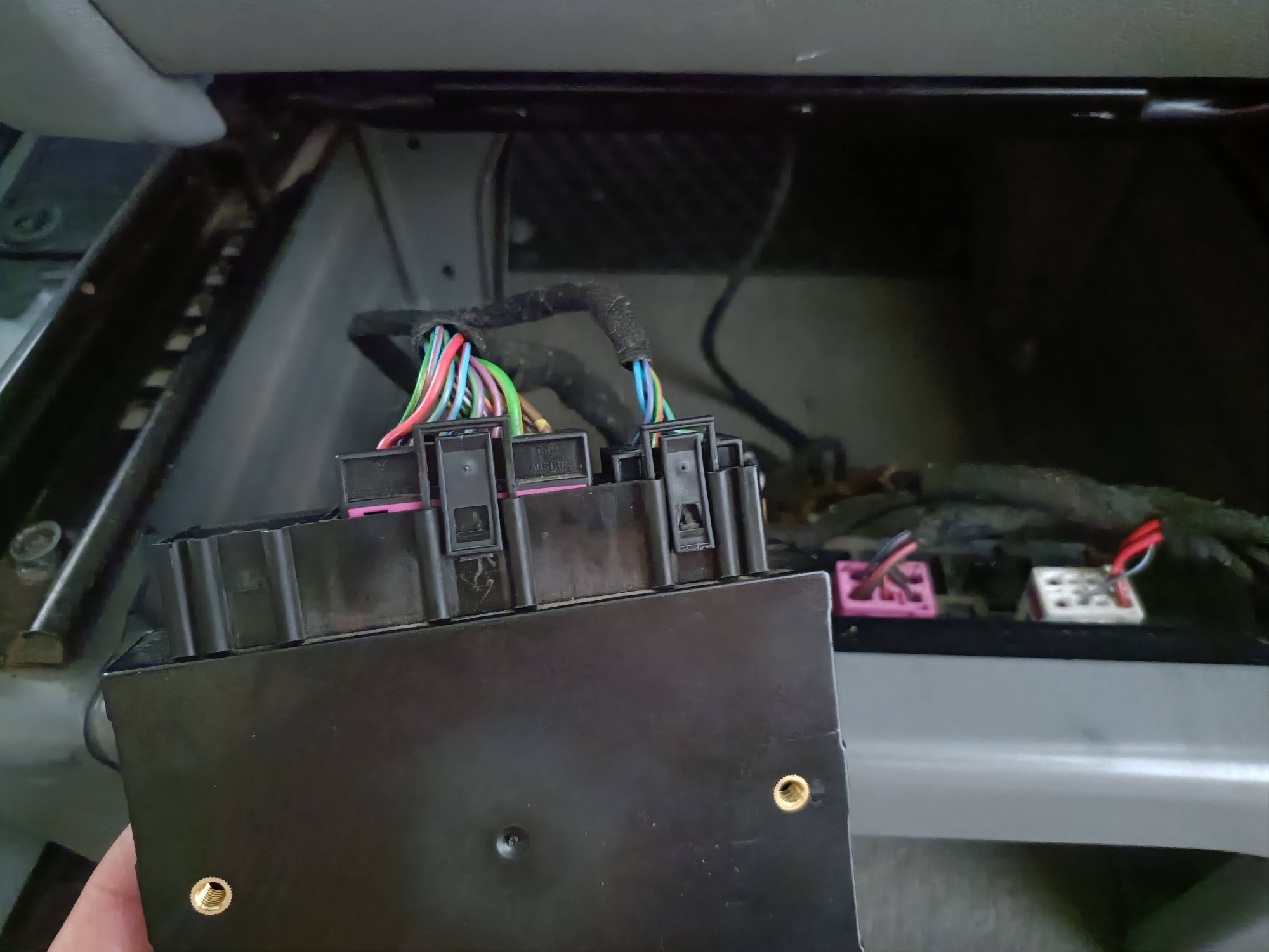

A ver si alguien me confirma que es el bus gris de la foto.
withthc
Bueno, para el próximo que lo busque....
Está en la parte izquierda del la base del asiento, la primera foto de la página anterior. Hay dos puertos y se ve claro que es el más grande.
A ver si identifico ahora los pines y busco una fuente de alimentación.

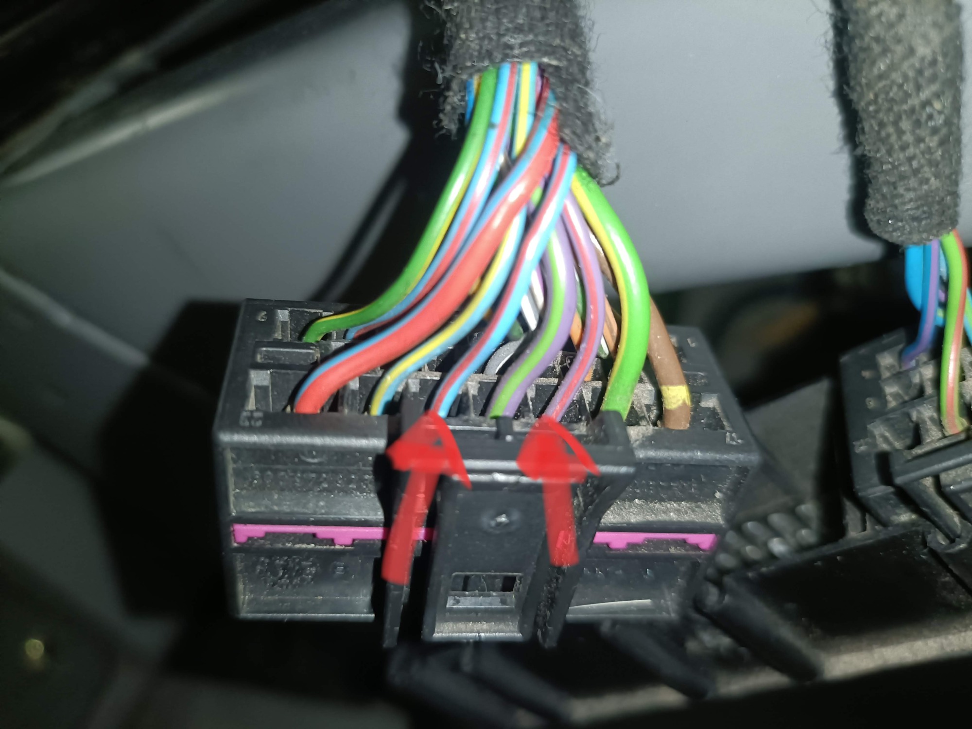

He tenido el mismo problema.
Gracias a este hilo y al aporte de @Benito pude solucionarlo.
La cerradura de la puerta del copiloto no me abría ni por dentro ni por fuera.
Localicé los cables de la cerradura (número 19 y  número 21) en conector grande, debajo del asiento del copiloto.
Lo desconecté del módulo y apliqué corriente en estos dos hilos.

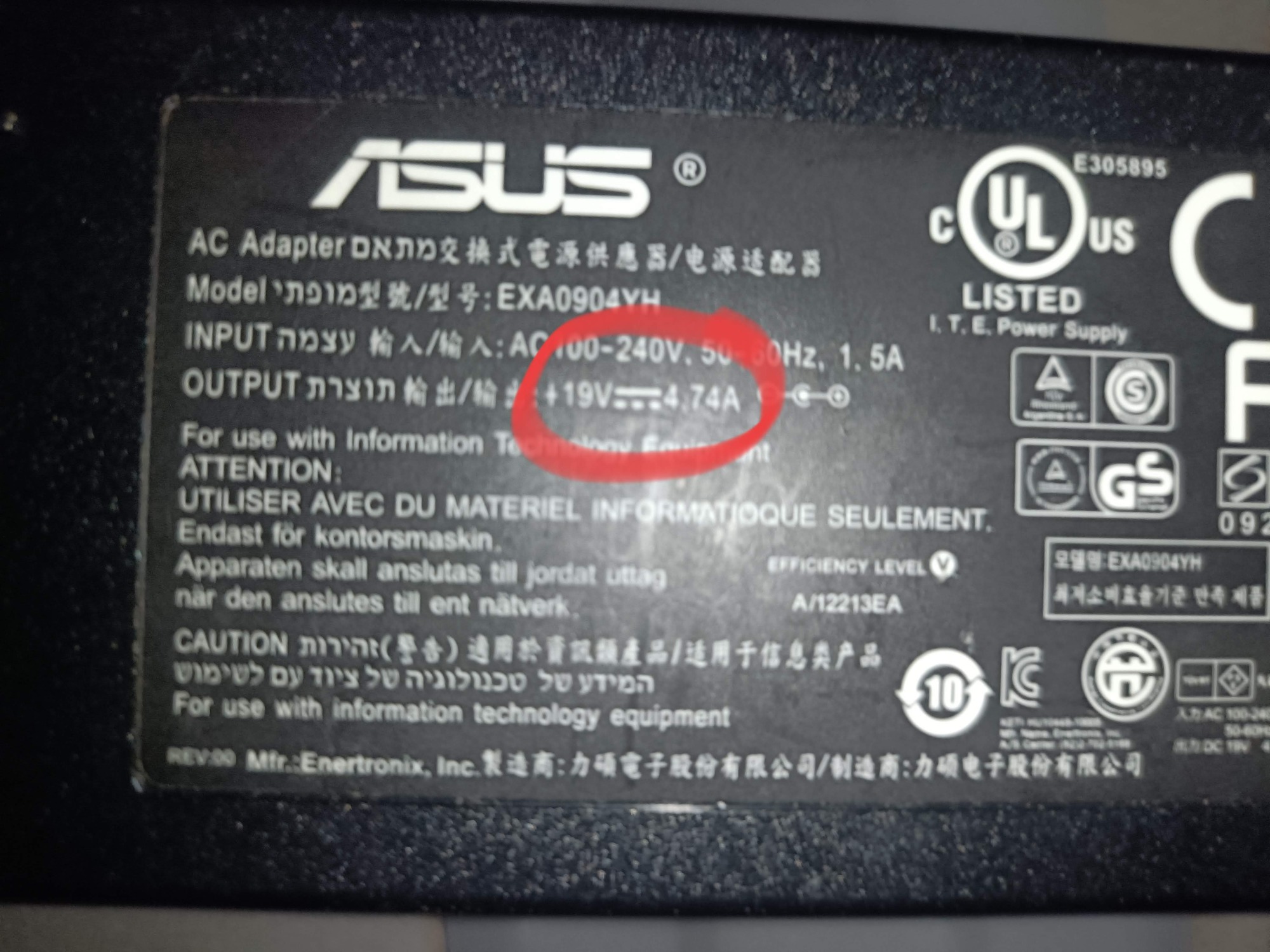

Primero con 12Vdc y no se oía nada.
Luego con 15Vdc lo mismo.
Y finalmente, utilizando un transformador de un pc portátil, con 19Vdc, alternando por segundos la polaridad en los cables, logré destrabar el servo de la cerradura.

Gracias a todos los que habéis estado informandode como proceder para abrir la puerta copiloto de mi t5 del 2007. Llevaba algún tiempo fallando puertas y yo pensaba que era cuestión del mando. La foto del conector en cuestión es super esclarecedora, yo he utilizado una batería de taladro de 18 voltios y han sido suficiente, si con la polaridad en un sentido no se siente nada, la inviertes y al menos a mí, solucionado. Ahora trataré de recomponer ese motorcillo. Saludos desde Vitoria .
