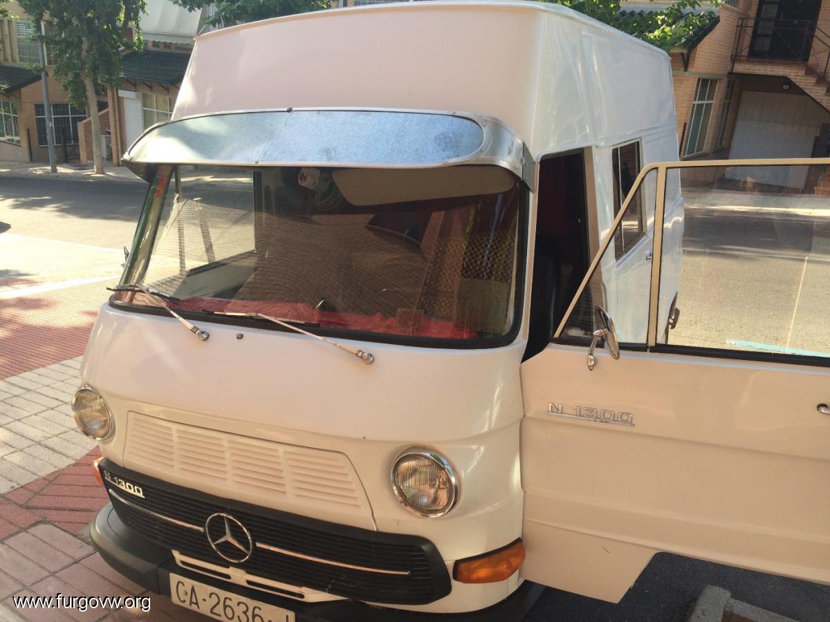

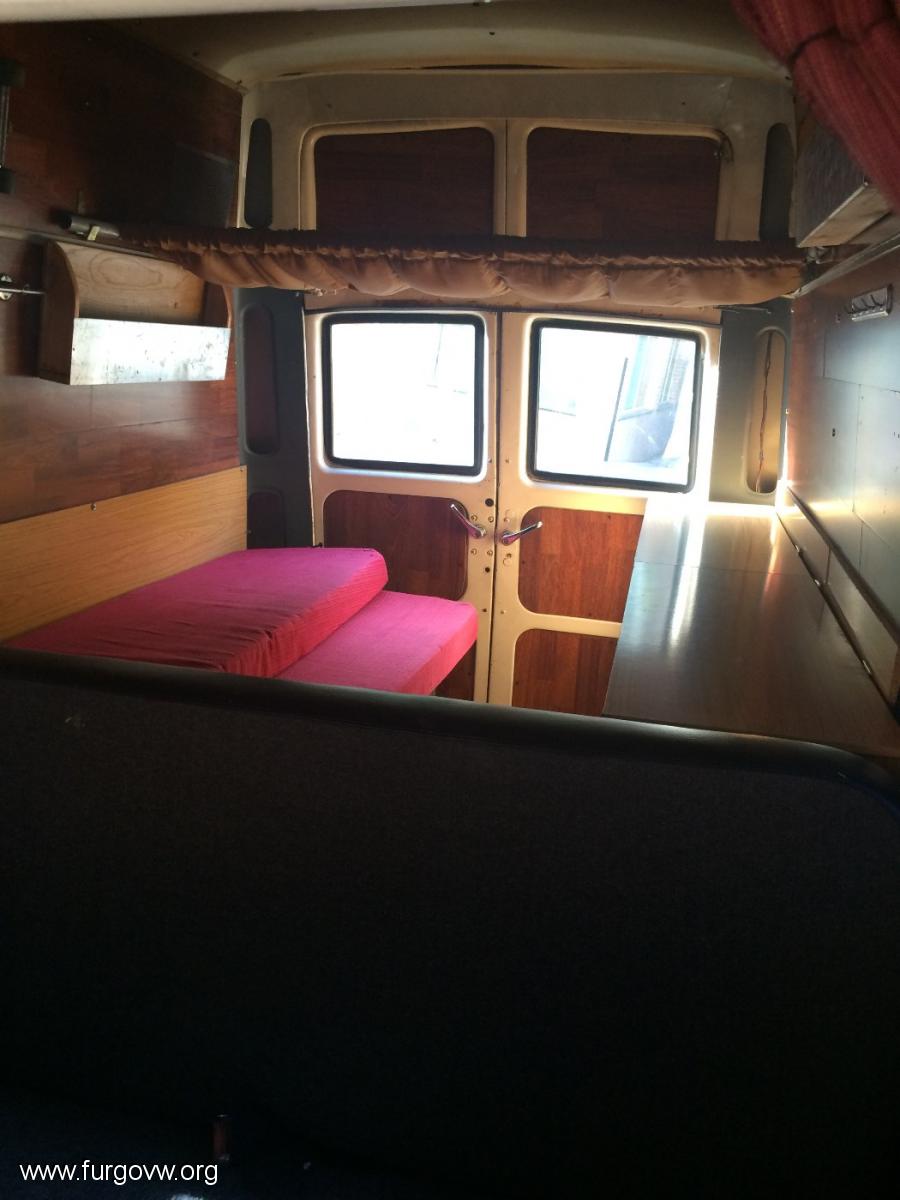

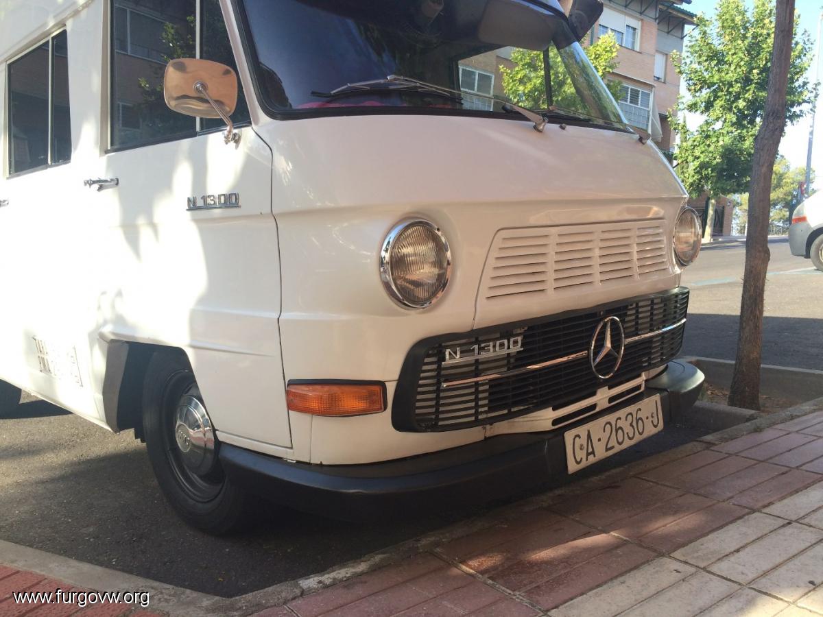

Buenas, llevo desde hace algún tiempo siguiendo este foro, hace un mes me compré una  Mercedes N1300 del 79, os dejo algunas fotos de como estaba cuando la compré, ahora estoy en proceso de hacerle unos arreglillos para dejarla a nuestro gusto.

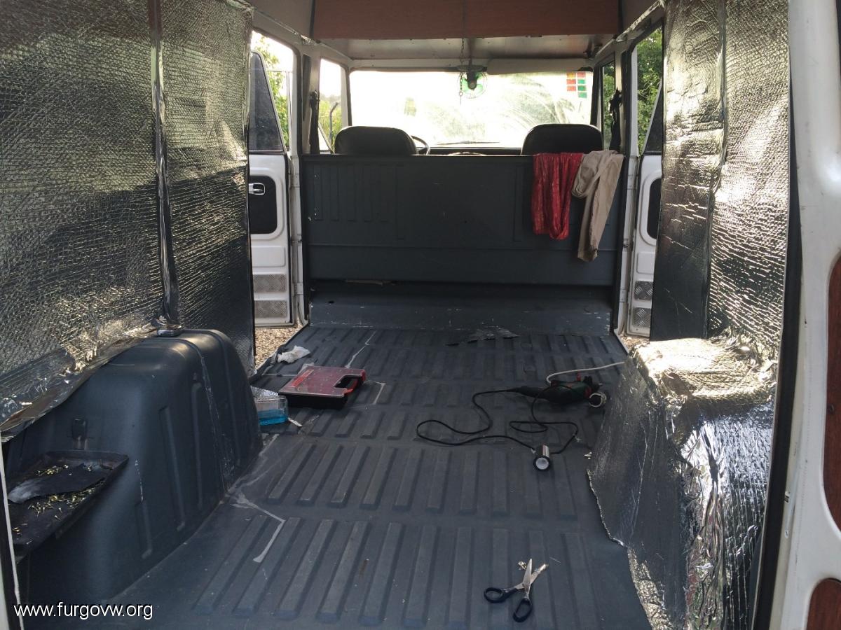

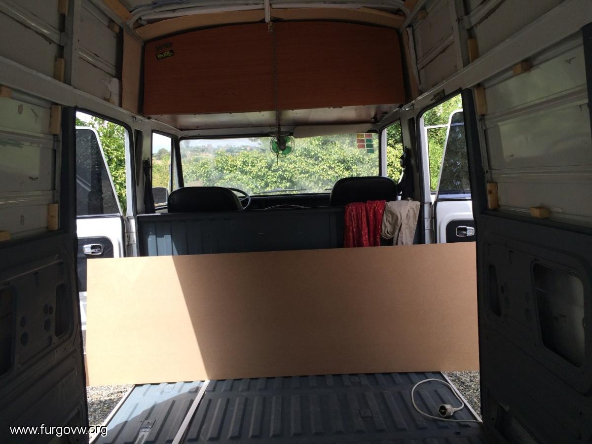

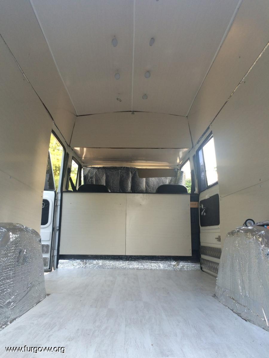

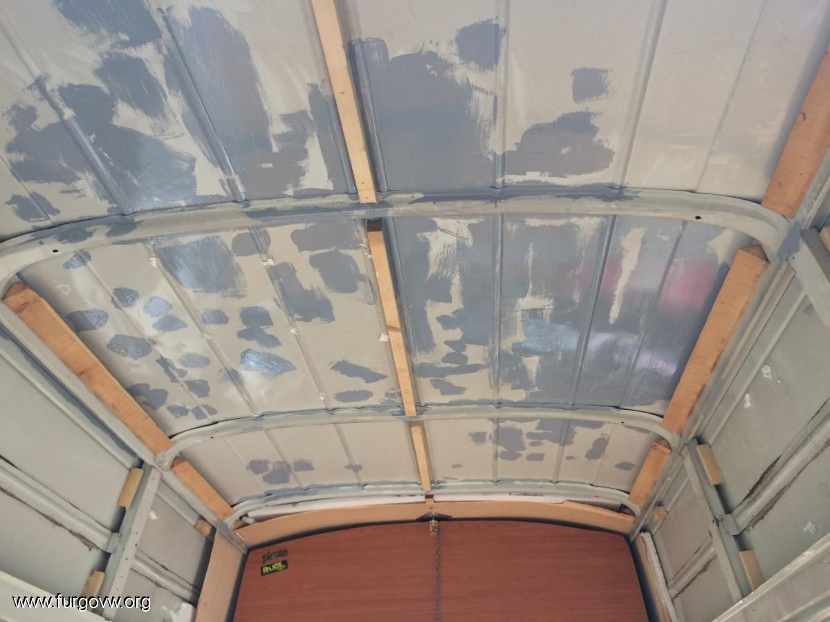

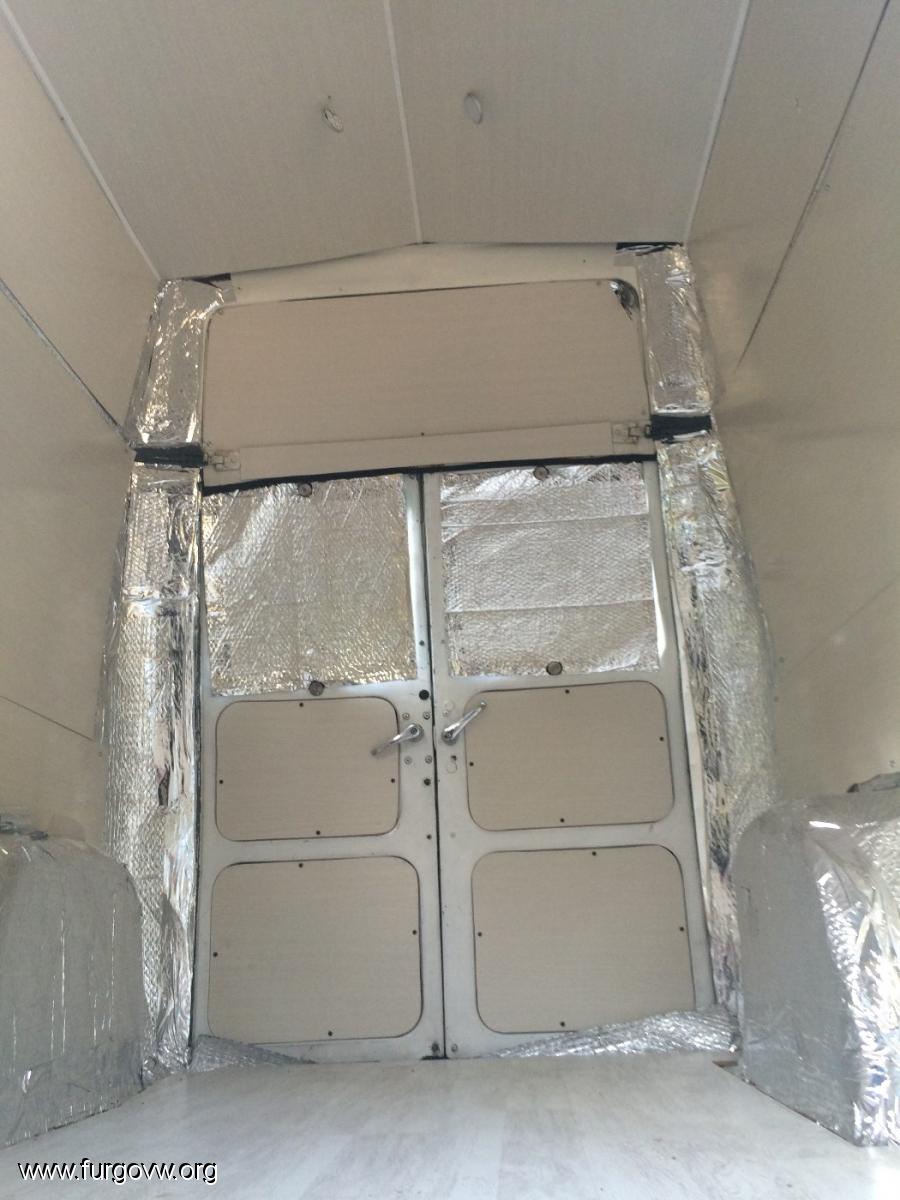

Pues nos hemos puesto manos a la obra y hemos desmontado toda la parte trasera de la furgoneta, hemos quitado los asientos traseros, y todo el panelado que traía. Después de mucho leer acerca de los aislamientos nos decidimos a aislar con polynum dejando una cámara de aire de 2cm.
Al quitar el panelado que traía nos hemos encontrado alguna manchas de óxido superficial, nada importante han salido con un poco de lija y hemos aplicado un poco de pintura antióxido en las zonas donde nos lo hemos encontrado.
pacon1300

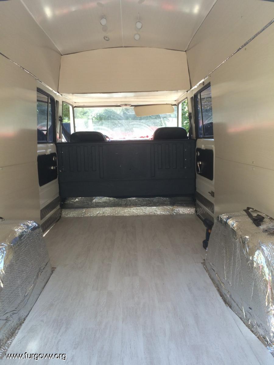

Ya hemos panelado la furgoneta, y le hemos puesto suelo de parquet, todo en tonos nude para que le de más amplitud. Os dejo unas fotillos del resultado
