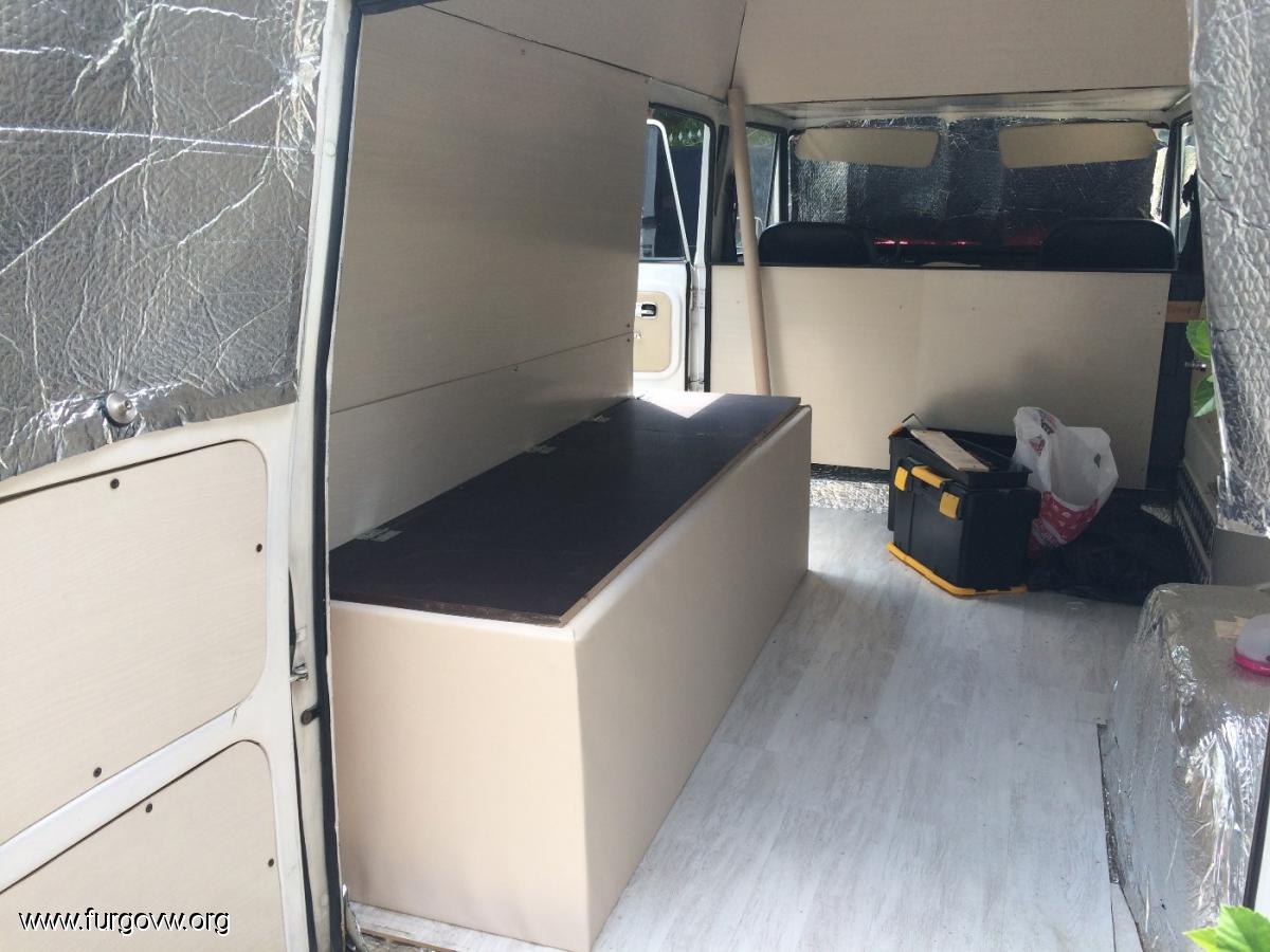

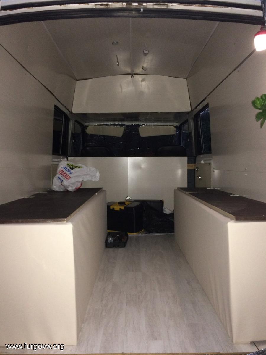

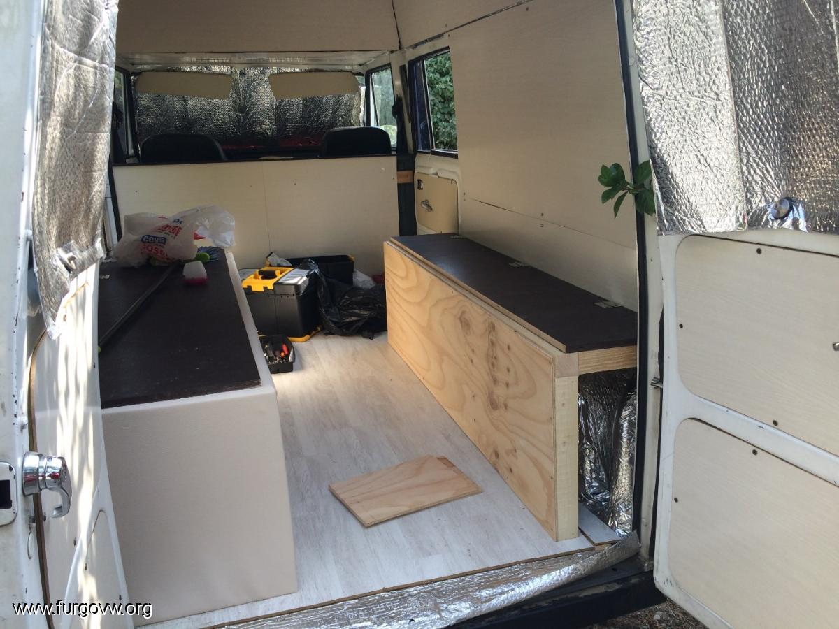

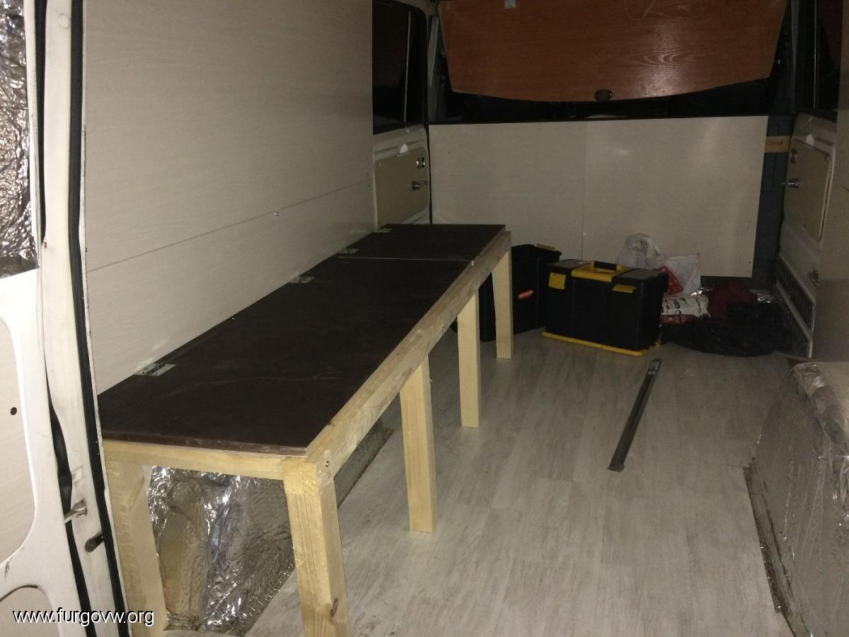

aquí unas fotos de los arcones-asientos hechos con madera y polipiel:

el panelado de los laterales de que tipo de madera es? y el suelo es parquet normal?
pacon1300
buenas, el panelado lo he hecho con tablex de 3 mm que no pesa nada, el suelo es parquet normal como el que se instala en las casas.
espinosa10
vale, yo creo que al poner baño tengo que meterle chapon marino o algo para la humedad, muchas gracias y muy guapa la furgo.
Atirdnaj
Yo he usado el chapon marino para la cubierta de los arcones solo, porque pesa mucho y  ademas es bastante caro

Buenas lince, te agradezco tus comentarios, hace mucho tiempo que tenia ganas de un coche clásico y despues de pensar en varios modelos de turismo , me decidi por la furgoneta ya que la podiamos camperizar y la iiba a disfrutar mucho mas que un coche.  Gracias a este foro, he sacado muchas idas para hacer este proyecto realidad, y la verdad que me esta resultando más facil de lo que pensaba, al menos de momento,  cuando vaya a homologar  te contaré...  :P
Con respecto a la instalación electrica, no me quiero complicar, de momento vamos a poner 12v, ya tengo instalada la segunda batería, y los tipicos dioder del ikea que tienen otros foreros, ( en las fotos se ven que estan colgando aun de panelado del techo) a parte desto pondre un par de enchufes usb y otro par de toma de mechero, para cargar moviles y algun otro cacharrejo. Ademas de esto tenenos pensado hacer  un modulo de cocina con fregadero y grifo (que ira con motorcillo tb a la red).  Y de inslación electrica nada más por el momento ya que con la nevera tengo muchas dudas ( voy a dejar el hueco de momento para ponerla hasta que me decida)
La idea es algo funcional, sencillo, bonito y vintage acorde con los años de la furgoneta, igual es mucho pedir jeje...
Por cierto se admiten sugerencias y consejos, ya que soy novato en esto

Para que te hagas una idea la parte del  cajon que estamos camperizando mide 1.60 x 2.60 mas o menos, y te digo mas o menos porque al ser redondita  o abombada ( no se  bien cómo describirlo) tiene curvas por todos lados , no se si todas las furgos seran asi, pero esta, por final mide 1,57 por el centro 1,60 y por detras 1,54 , pero ademas si mides a diferentes alturas las medidas son distintas también , entonces hacer la camperización esta resultando como hacer un tetris
