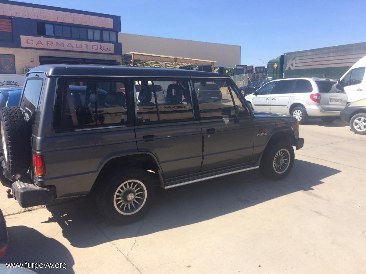

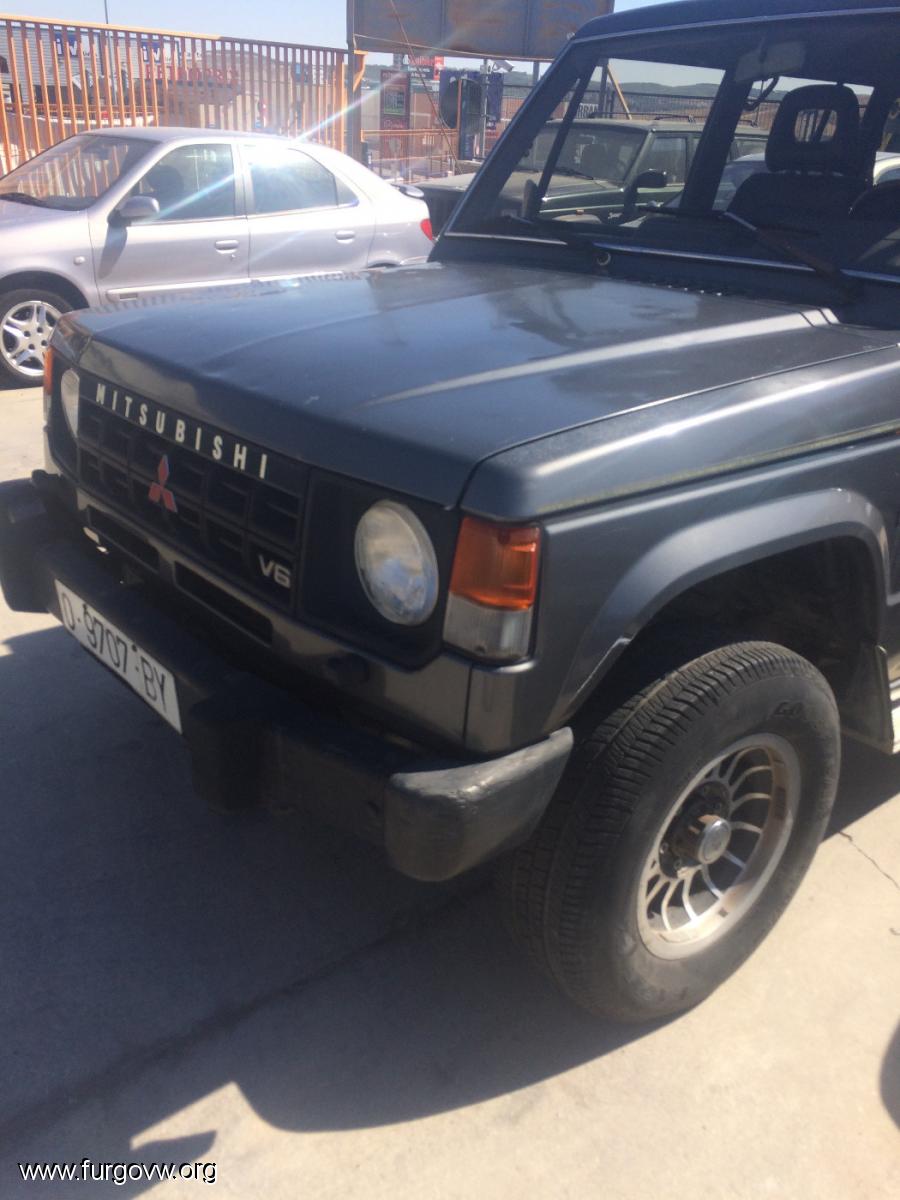

Hola , por aqui os voy a ir enseñando las cosas que le voy haciendo a mi vehiculo overland
Es un mitsubishi pajero del año 1990 3.0 v6 que compre de su unico dueño tras abandonarlo en el año 2000.
El TT esta en muy buen estado sin oxidos y funccionando pero si tiene bastantes detalles esteticos que tendre que arreglar y muchas mejoras que añadir. Empiezo con la camperizacion del habitaculo ya que con la tienda de techo no me entra en el garaje :-[ . De momento he hecho mueble en el maletero que se convierte en cama de 137x190 me falta el colchon que seria hinchable de los finitos del Decathlon . Ruedas nuevas 31 10,5 15 m/t cooper discoverer stt pro
Ahora toca arreglar un poco el interior,limpieza integral y cambio de liquidos de los grupos y distribuicion snorkel y suspension tambien.
escucho sujerencias

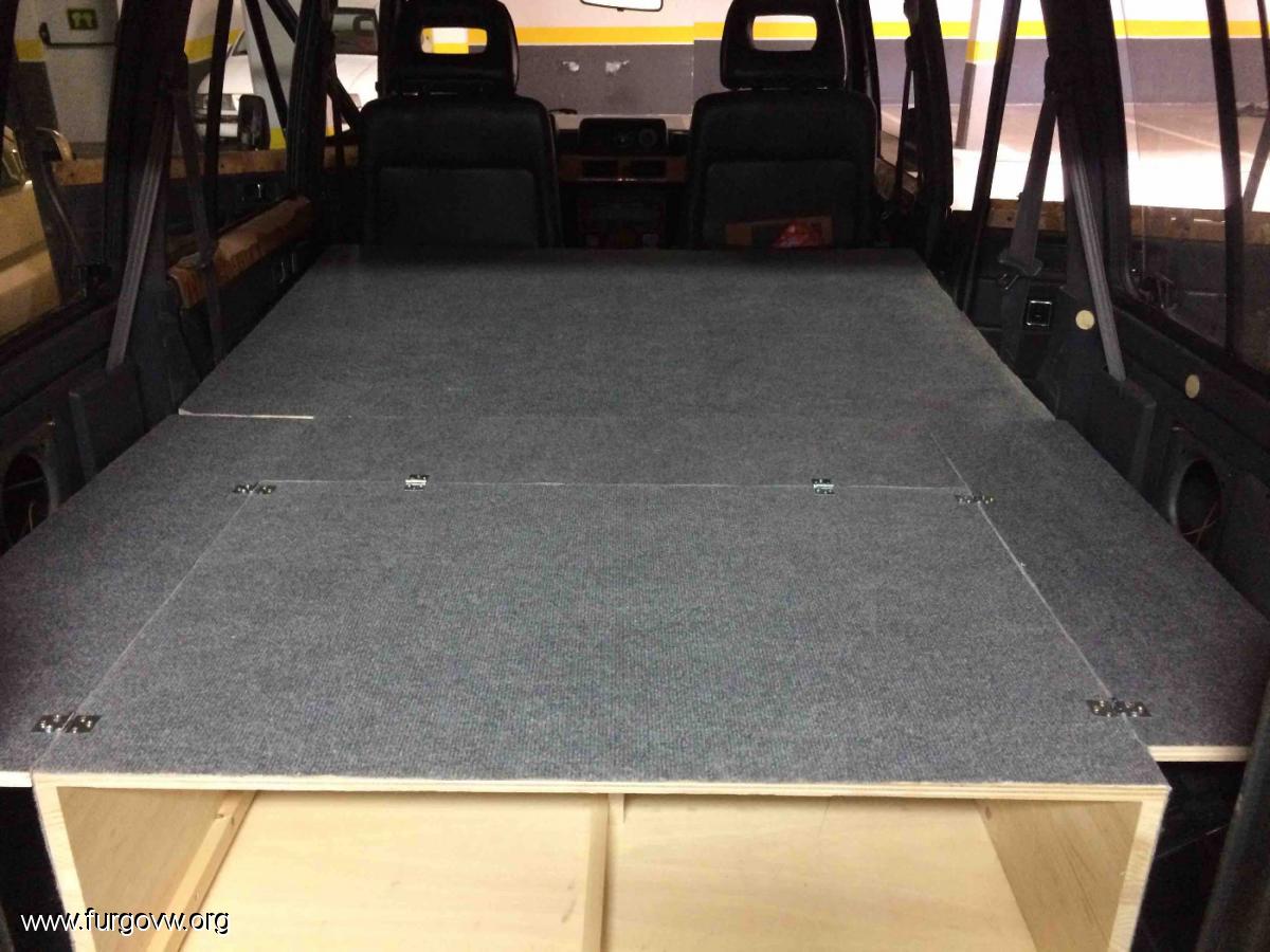

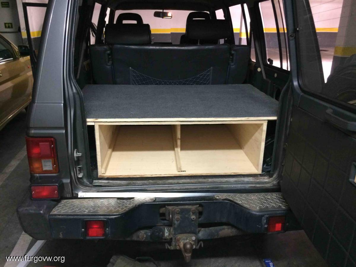

Ya tengo el cajon del maletero acabado a falta de detalles esteticos como los perfiles de aluminio em los bordes
tambien me he hecho la bacainterior que pensaba comprar hecha pero la mia no ha quedado mal y me costo 251€ menos
al final no voy a poner deposito de agua con la garafa de 15l nunca nos ha faltado
he decidido poner colchon hinchable creen que es mala opcion ? las colchonetas ocupan mucho!

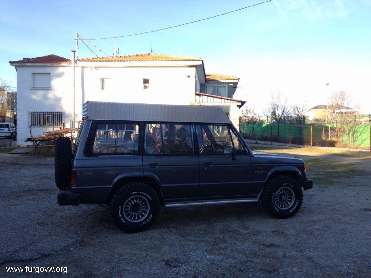

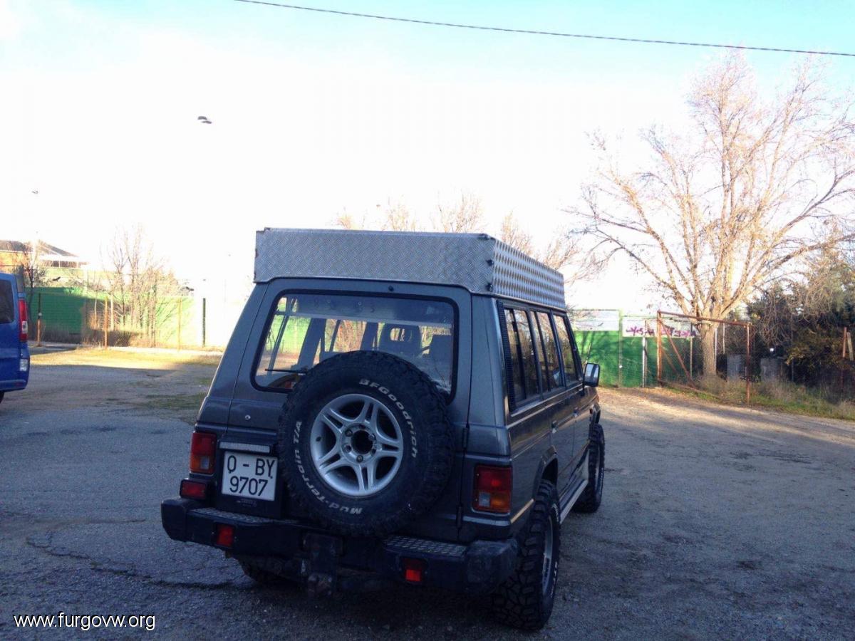

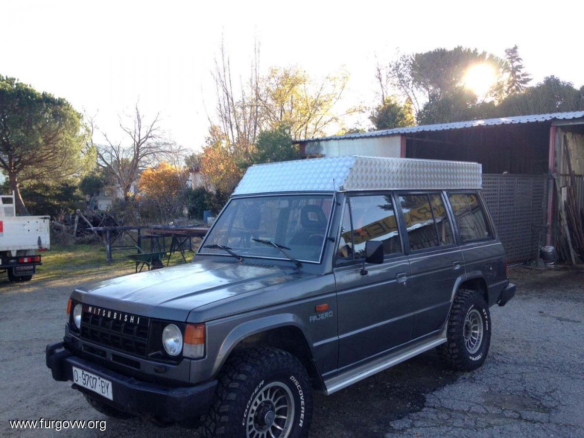

Hola chicos comparto unas fotos mas del avance de mi montero
espero que os guste

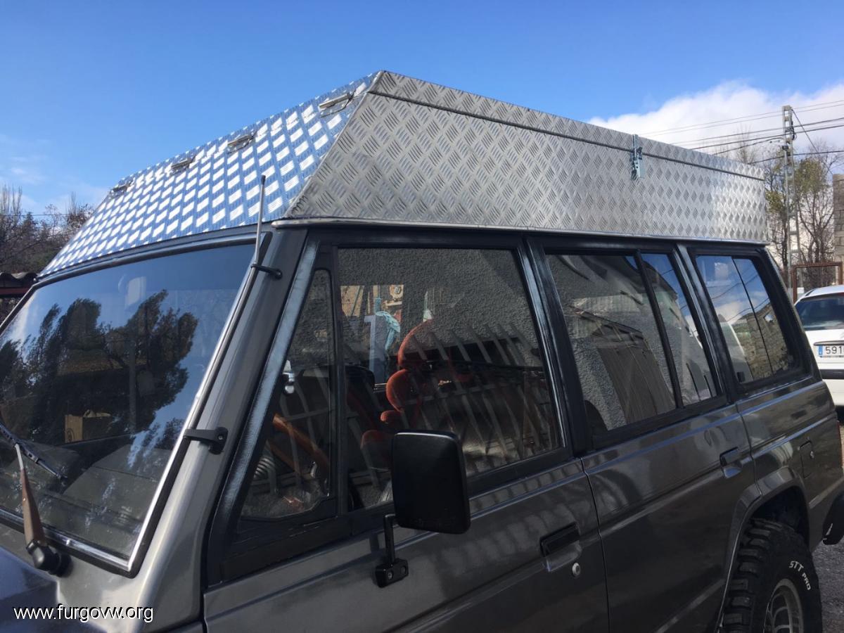

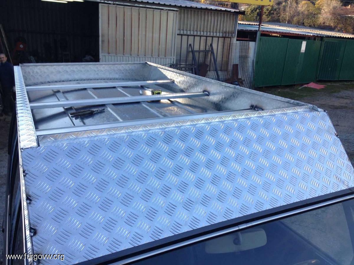

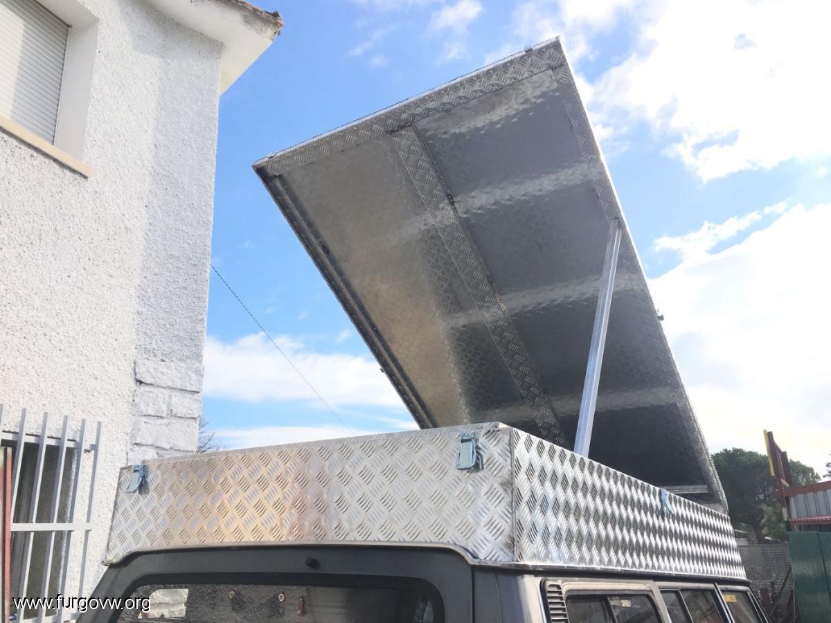

La parte del techo elevable tendria una superficie util de 120cm por 235cm
la entrada seria desde el exterior con escalera en la rueda de repuesto o por el interior del maletero obligandome a cortar el techo pero es lo que toca.
Aver si la semana que viene ya tengo el interior forrado y la tela puesta (si me la acaban esta semana) lo siguente seria colocar placa solar y bateria
espero vuestras sugerencias o criticas.

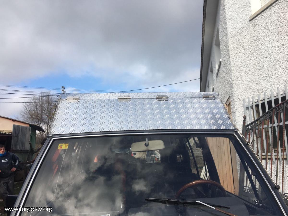

Una pregunta que me ha surgido, ¿el corte del techo no te obligará a homologarlo?
warrior5.0
Hay que homologarlo ya que se recorta la caroceria pero por lo visto no es nada complicado si no toco los refuerzos del techo y solo recorto un poco de chapa para poder accedes sin salir al exterior.
De momento el techo es de quitar y poner pero falta ver que tipo de enganche le ponemos.
