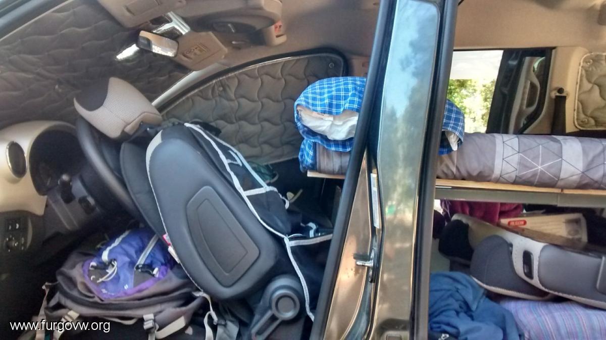

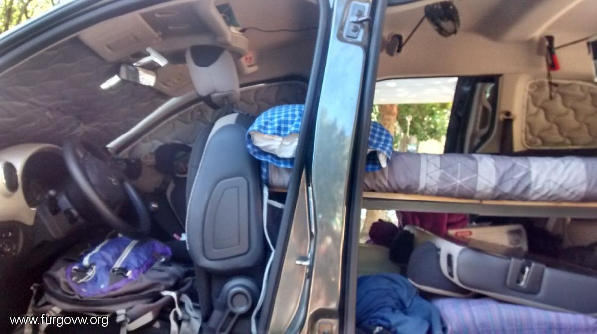

Que yo sepa no hay distintas medidas en la berlingo (2008 o posterior). La única diferencia que yo he visto es que si tienes el modelo con 1+1+1 asientos traseros en lugar de 2+1, tienes 2-4 centímetros menos en el maletero a los 45cm de altura. Lo sé porque quedé con un forero que tenia 1+1+1 que quería ver mi estructura. La intentamos meter en su furgo y su porton con mi estructura no cerraba debido al grueso de la parte trasera de su asiento central. Juraría...aunque no estoy 100% seguro, que mi estructura a esos 45cm de altura, tiene 74cm desde los respaldos de los asientos traseros hasta el porton y entra al milímetro en mi modelo.
Las medidas de mi berlingo coinciden con lo que tu dices. Con los asientos delanteros en posición de conducción, te dejan mas o menos esos 172cm hasta el porton que tu comentas. Mi cama es de 190cm y para poderla montar, tengo que poner los asientos delanteros en su posición mas avanzada, y luego reclinarlos al máximo hacia delante. Recuerdo haber medido de arriba a abajo la furgo y la cama mas grande que podía hacer (a 45cm de altura en maletero) era de 210cm, que es la distancia que hay desde el porton cerrado hasta el volante. Pero para conseguir eso, los asientos delanteros deben plegarse por completo y luego tirarlos al máximo hacia delante (quedando debajo de volante y guantera). Es posible que puedas llegar a algo mas de esos 210cm en el lado del copiloto, ya que no hay volante, o que puedas rascar algún cm mas si haces la cama a mas altura de 45cm, pero no lo recomiendo, ya que luego no podrías ni moverte en modo cama.
Saludos y perdón por la ortografía! este teclado francés es...raro, raro, raro. A ver si el corrector del foro lo arregla un poco!

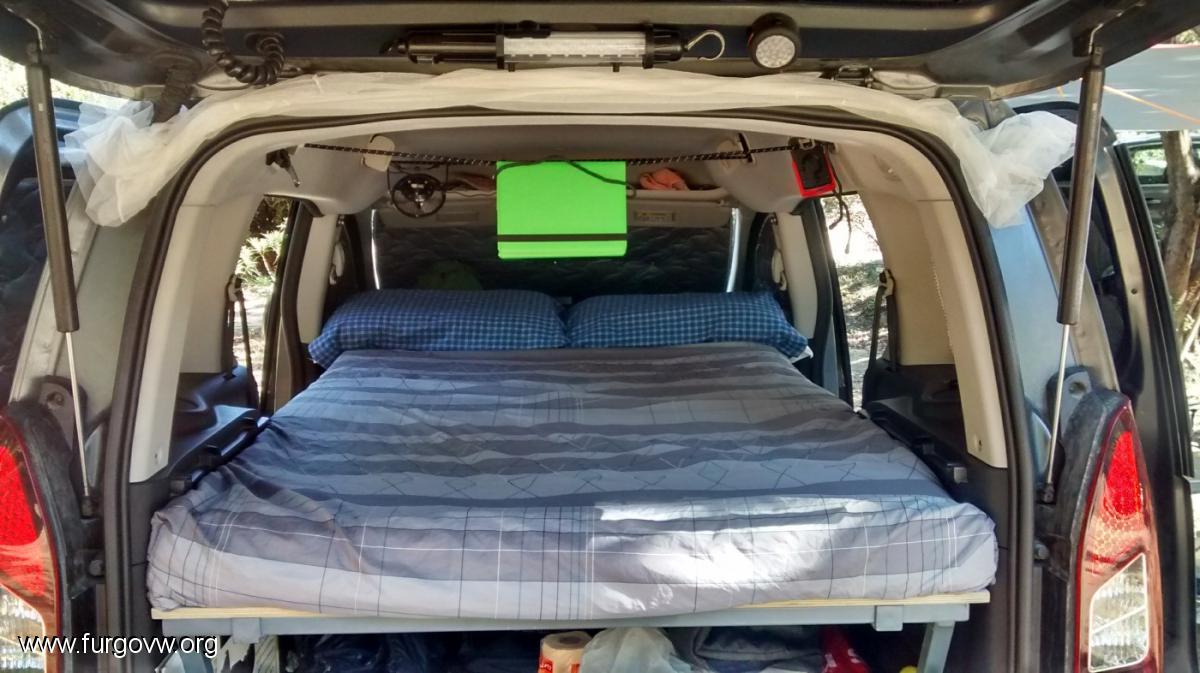

Editado: Aprovechando que estamos de camping y con la cama montada, he sacado un par de fotos. Y veo que apurando se podría llegar a los 200x118cm sin tener que plegar los asientos delanteros. Nuestra cama es 190x118cm y queda tal que así:
(Camperuso, no quiero ensuciar tu hilo con las fotos. Si molestan, solo dilo y las quito!  ;)  )
Saludos!

Me he fijado en las fotos y tengo una pregunta... como alimentas esa antorcha de leds trasera?. Tiene batería autónoma?
Estoy pensando en meter una tira de 1,5 metros alimentada al mechero de atrás (metiendo los cables por la manguera del portón y hasta ahí), unos SMD5050 con ip67(waterproof, y evitando sustos), con controaldor y el típico mandito... que veo que así puedo tener, luz cálida y luz fría. Además de multicolor :P
Oku
Si, tiene su propia batería. Comprada en el lidl. Venía con adaptador para mechero de coche y pared de casa. Aparte del soporte con imanes.
Todo lo que llevamos en la furgo lo podemos recargar o con el "mechero" o por usb. Nuestra "segunda batería" es un power bank de 16000mAh y una mini-placa solar. Y lo cierto es que vamos sobrados!
