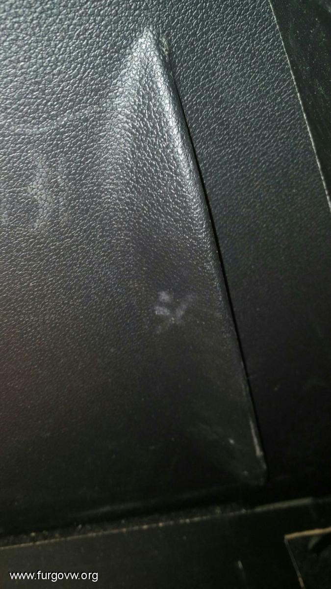

Porcierto, primera modificación... cortar estos sobresalientes del maletero cuya funcionalidad es dar más por saco que otra cosa jeje.
Alguien sabe la utilidad por curiosidad? Es como un tope, pero no tiene nada que ver con los asientos. Para meter tablas quizás???

tio calavera
jaja jaja tienes razón yo no se los corte pero mas de una vez pensé para que narices tiene esta doblez.

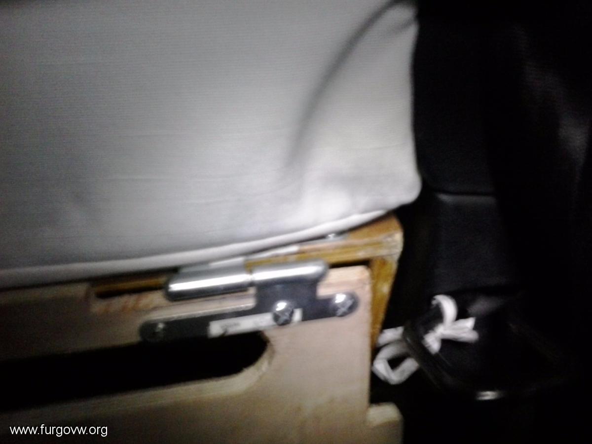

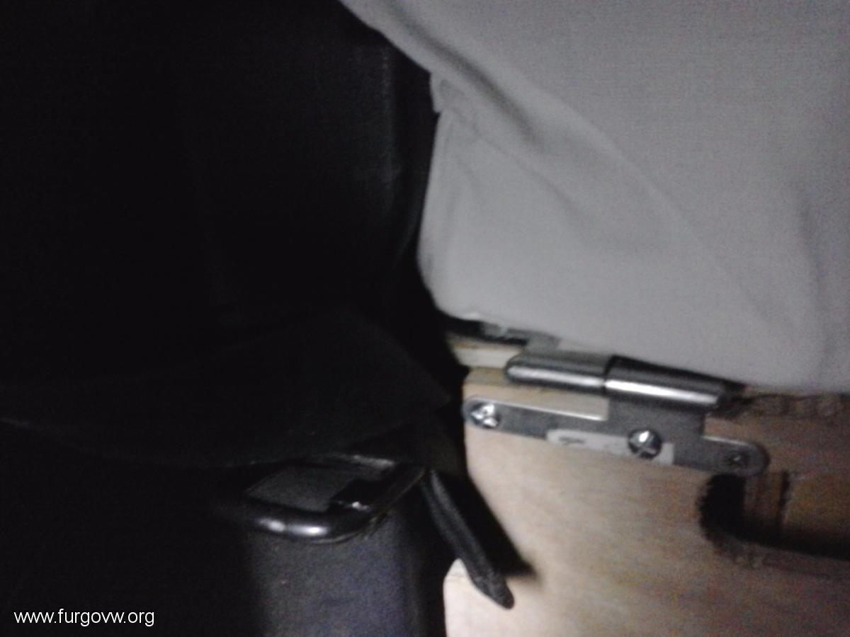

tio calavera
 Bueno como te había dicho estoy muy liado pero he podido sacar un par de fotos de las bisagras como ves son normales nada del otro mundo , quizás una mas no sobraría . Como se ve en la bisagra de la segunda foto deje un espacio y empujo los tableros hacia la derecha y me permite sacarlos sin problema. Me faltaría poner un pasador para que una vez estirado no se pudiesen mover pero por ahora nunca se han salido y ya tengo dormido unas cuantas veces.
Para situarte piensa que yo llevo los tableros hacia abajo , es decir desde la altura de lo que seria la bandeja que hice para el maletero y el suelo de la furgo , vamos por detrás de los respaldos de los asientos.
Espero te sirva de algo y disculpa la calidad pero era de noche cuando las saque.

Camperuso
Cita de: tio calavera en Agosto 16, 2016, 00:17:14 am
Pues es un alivio... ver que algo tan simple, y que me puede dar tanta vida funcione... eso y que una bisagra la veo más eficiente, y más dura que una de piano... ya sería encontrar alguna con bloqueo... o similar. Algo habrá seguro.
