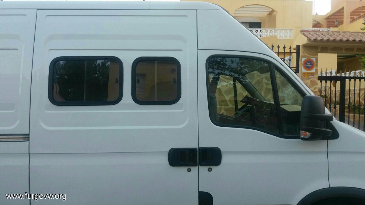

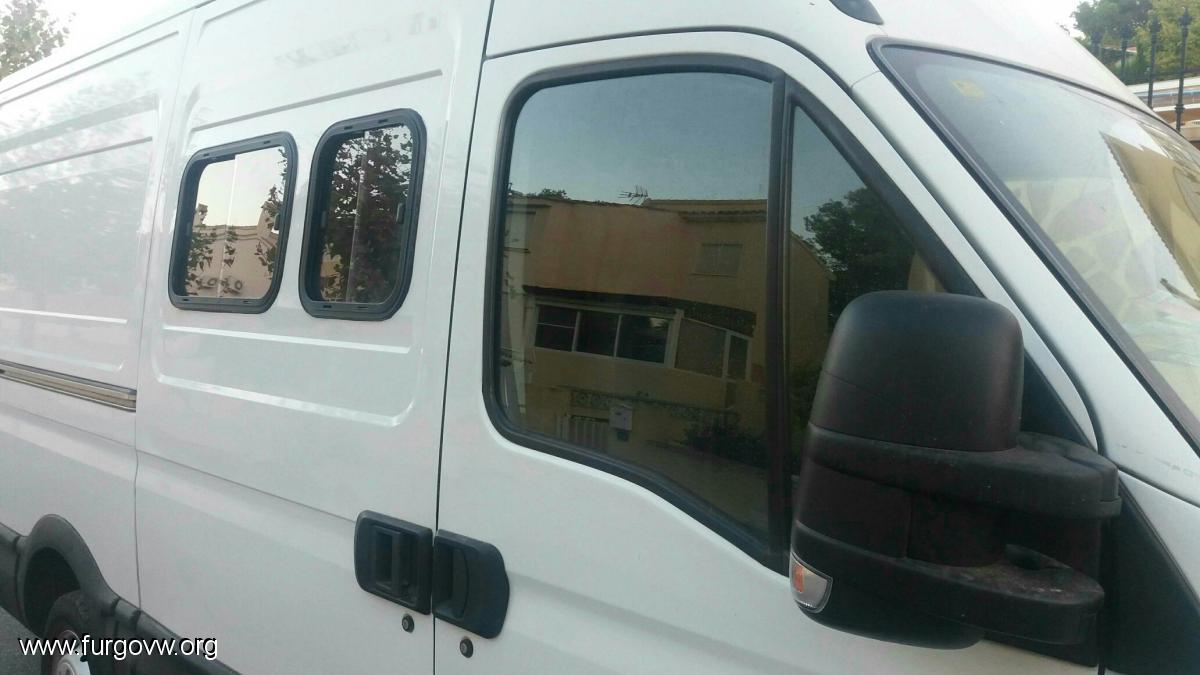

A falta de remacharlas o buscarles algún refuerzo (por gusto) así queda mi invento...
Mediano
 .palmas Pues tiene buena pinta, le has hecho la pruueba de estanqueidad pegándole un lavado a presión?

Jeje... aún no. El polímero aún está secando... ha sido retirar la escalera y hacer y subir las fotos...
