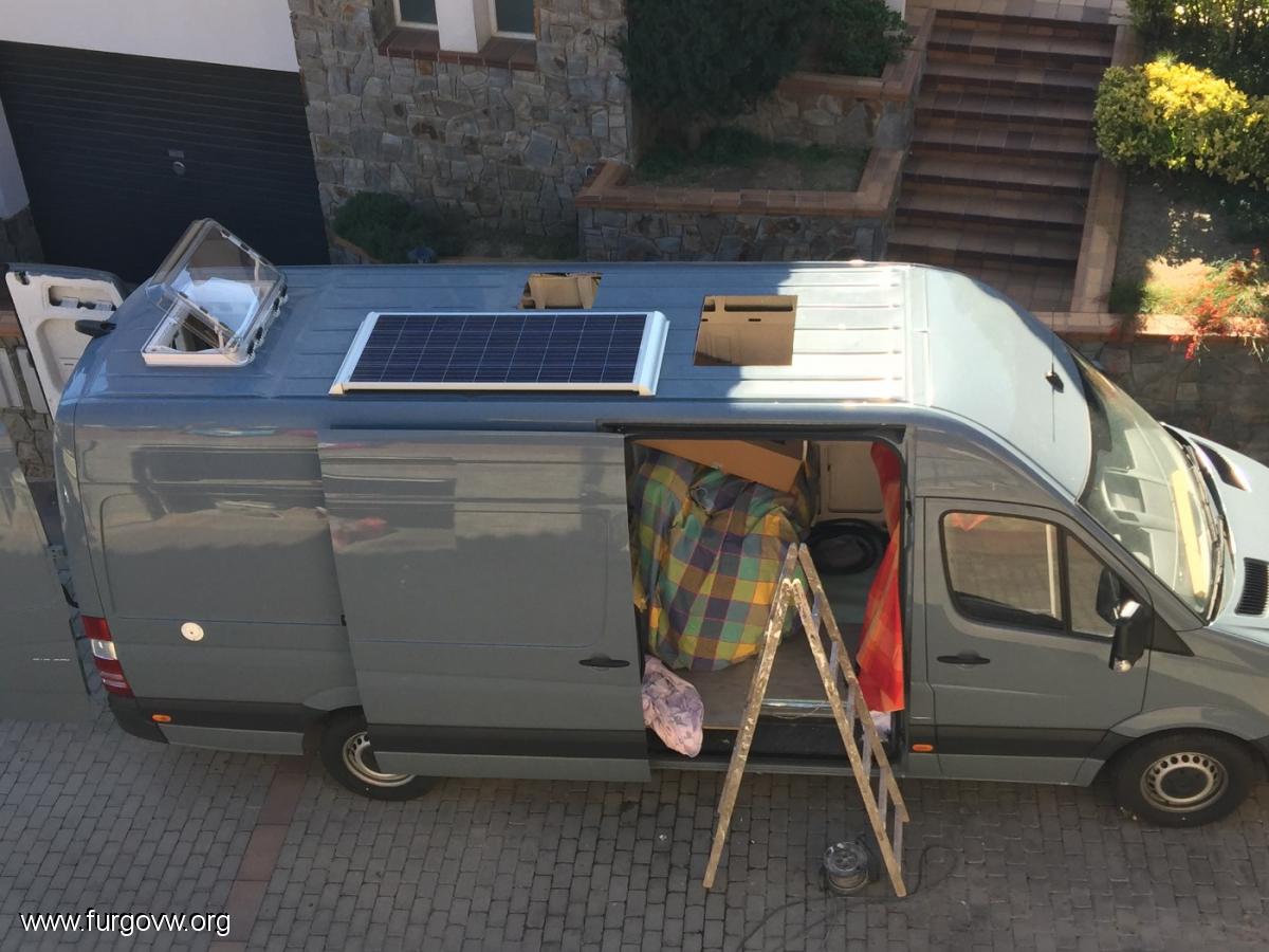

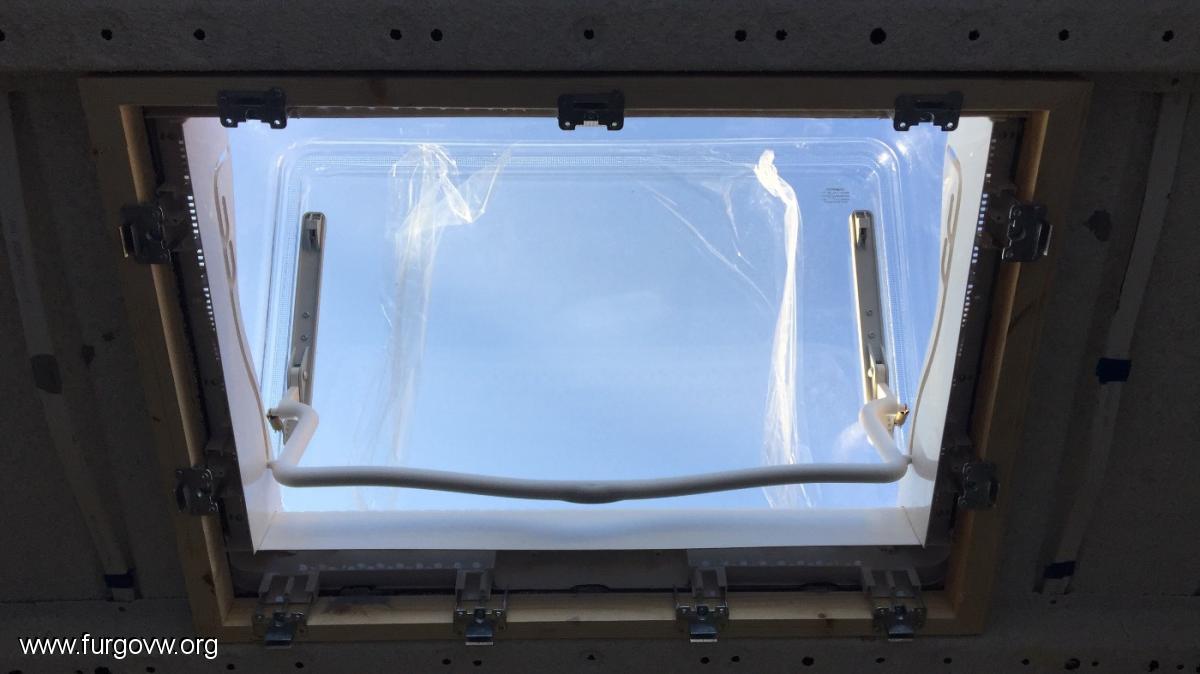

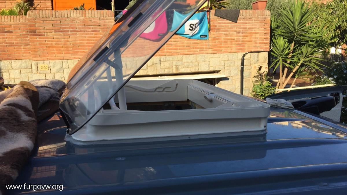

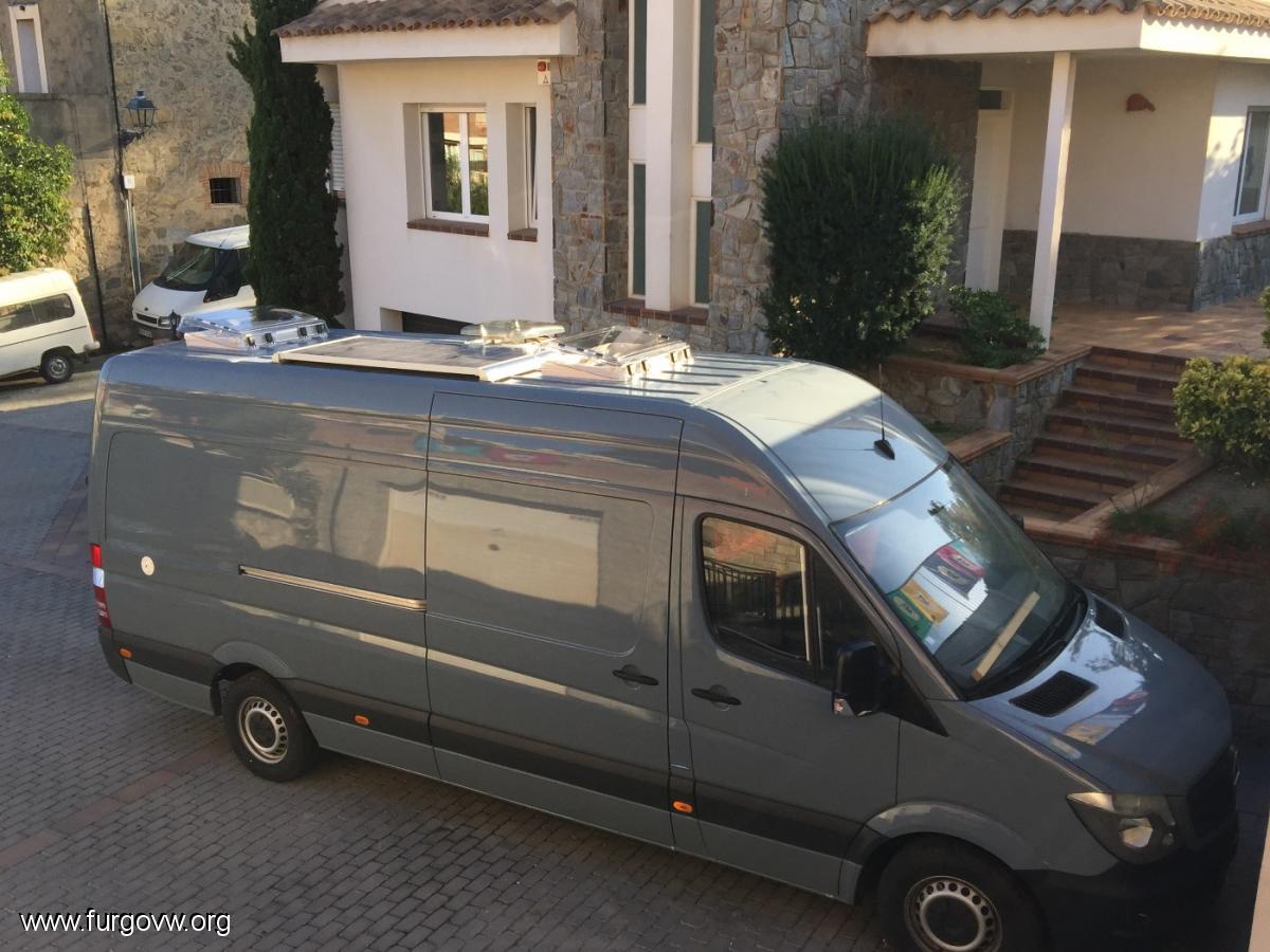

Por fin he podido a avanzar un poco con la furgo estos dias, aprovechando dias libres y buen tiempo, me he liado con las claraboyas!! (2 de 70x50 y 1 de 40x40) un buen faenon ahi dnde no parece jajaja... las he sellado a conciencia con masilla de poliuretano de color similar a la carroceria y con mucho mimo para que quede lo mejor presentable posible, aunque esta masilla es muy dificil de trabajar y que quede curiosa, pero creo que no ha quedado del todo mal, y agua, no entra ni gota  ;D Para los que tengan Sprinter y quieran colocar la de 70x50 delante tienen que saber que entra al milimetro entre los dos nervios del techo, por lo que no puedes hacer el marco completo de madera, yo he hecho los laterales y el tramo largo va atornillado directamente sobre los nervios.
ahi van unas fotillos

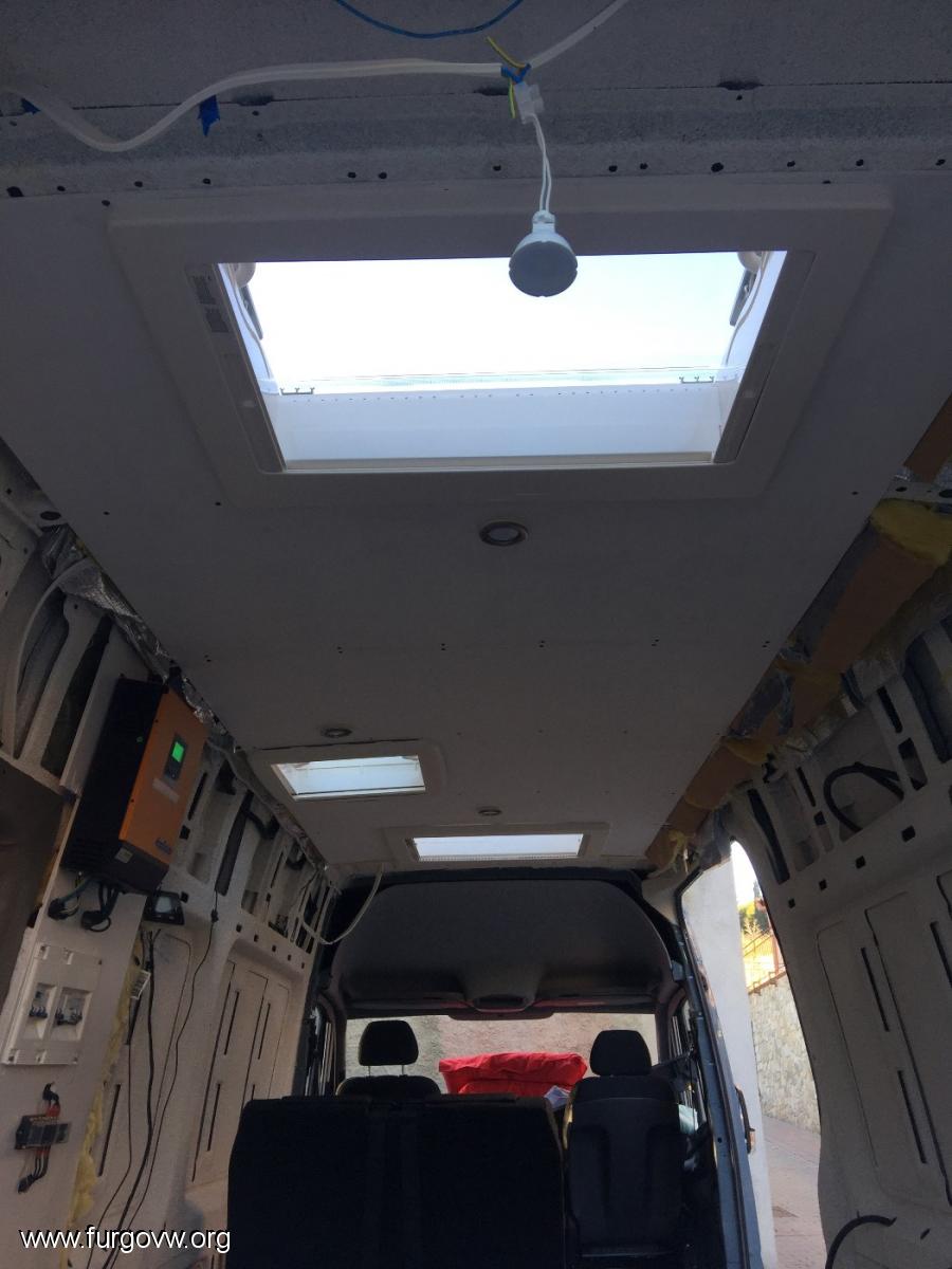

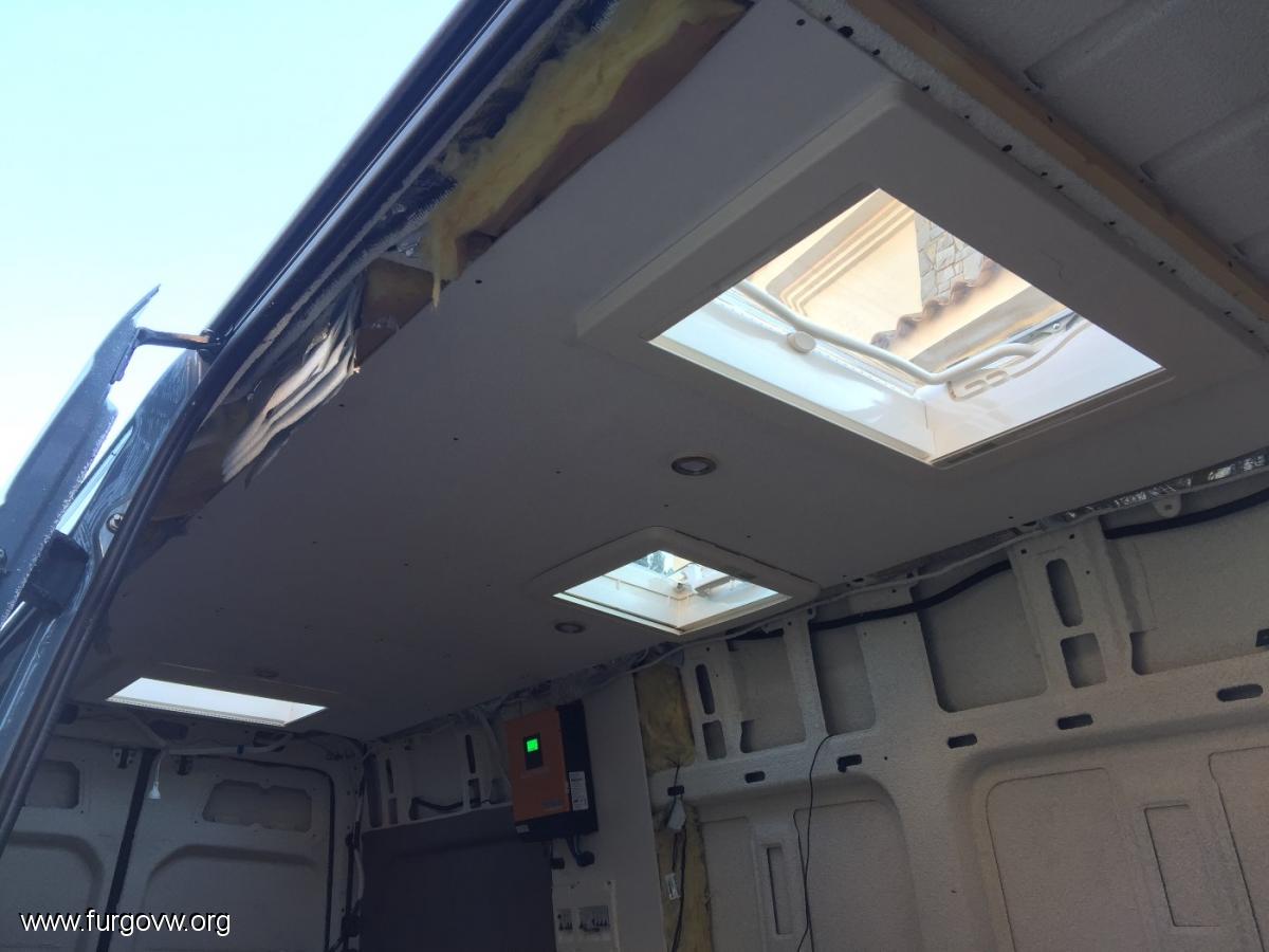

RayMary
Buenas! siento haber estado tan desconectado, pero entre el trabajo y varias cosas que he ido haciendo, no he tenido tiempo de colgarlo por aqui...como ya visteis me lie con las claraboyas, pero me quedo rematar por dentro, aqui os paso las fotos...
Aun falta rematar los laterales, pero como eso dependera de los muebles altos que acabe colocando, lo voy dejando para mas adelante, tambien falta tapizar, que ira igual que el tapizado de cabina.

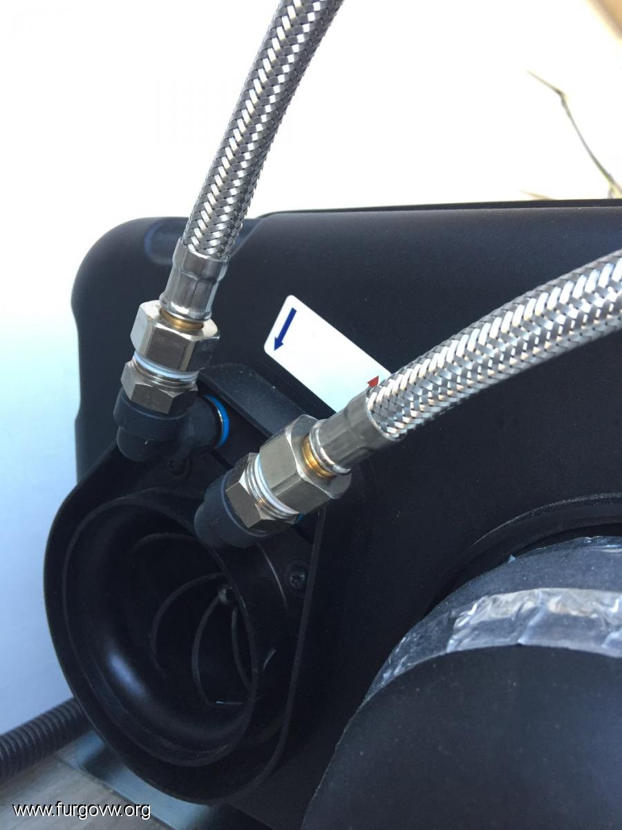

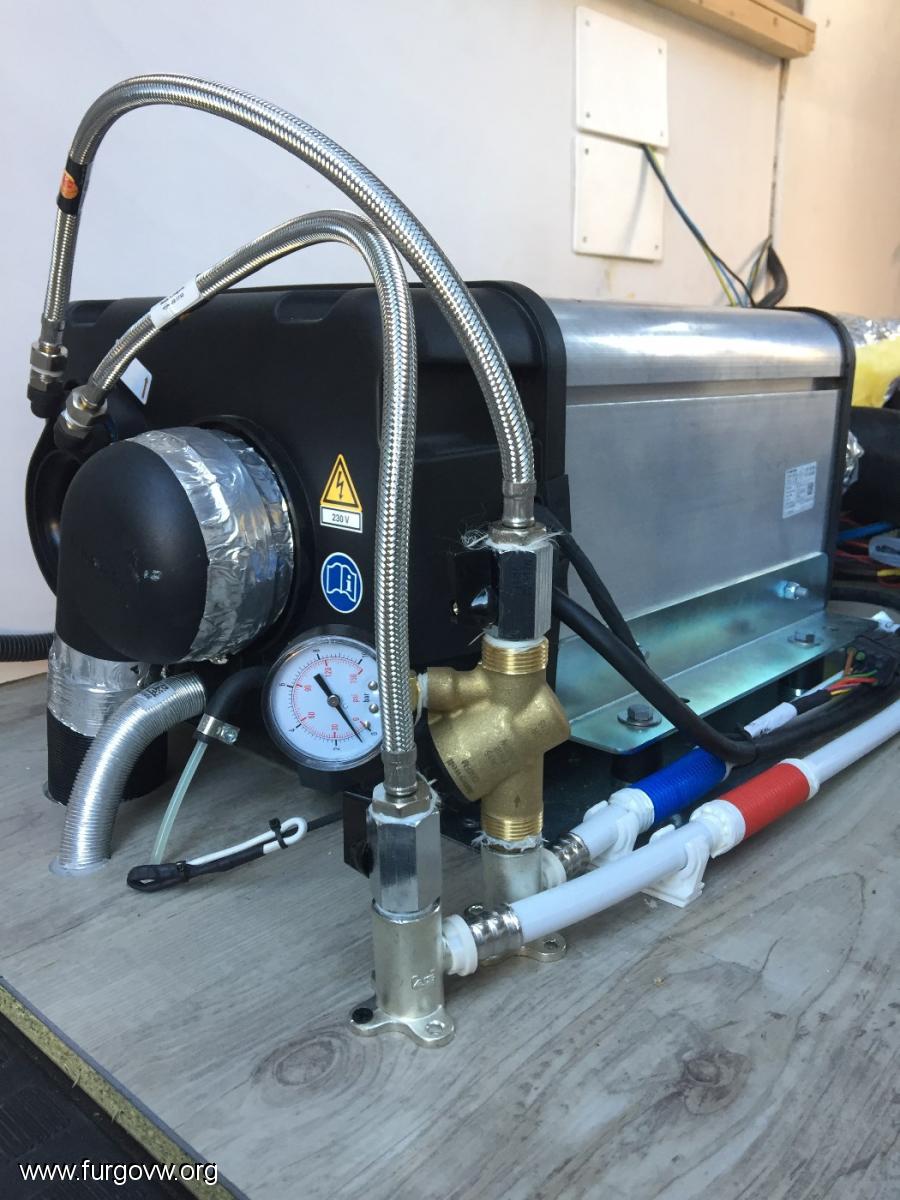

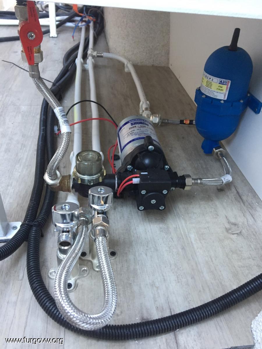

Ademas tambien me puse con la instalacion de agua, toda en tubo multicapa y accesorios con triple estanquidad, vamos para toda la vida y despreocupandome de fugas, os hago un detalle de la conexion a la Dual que encontre en una ferreteria industrial, mano de santo!!
ATENCION!! Para los que useis una bomba de mas de 2,5 Bar y una Dual Top... la Dual admite un maximo de 2,5 bar, mi bomba en concreto da 3,5 teoricos, 3 en la practica... hice la prueba para la dual pensando que ese Bar de mas no seria un problema pero...se rompio una junta del calderin por el exceso de presion y me toco reparar  .lengua2...por suerte los chicos de Camper Rapid me lo pasaron por garantia  .palmas, asi que despues de eso, instale un reductor de presion y ahora trabaja a menos de 2 bar por si acaso...

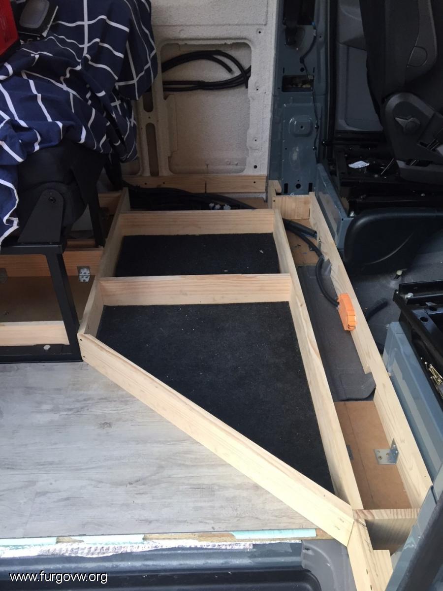

Hola!! ya estoy de vuelta, hace bastante que no escribia, pero he estado liado y le he metido bastante mano a la furgo, despues de ahorrar un poco para materiales, he podido empezar nuevas cosas, os paso los avances, espero que os gusten!!

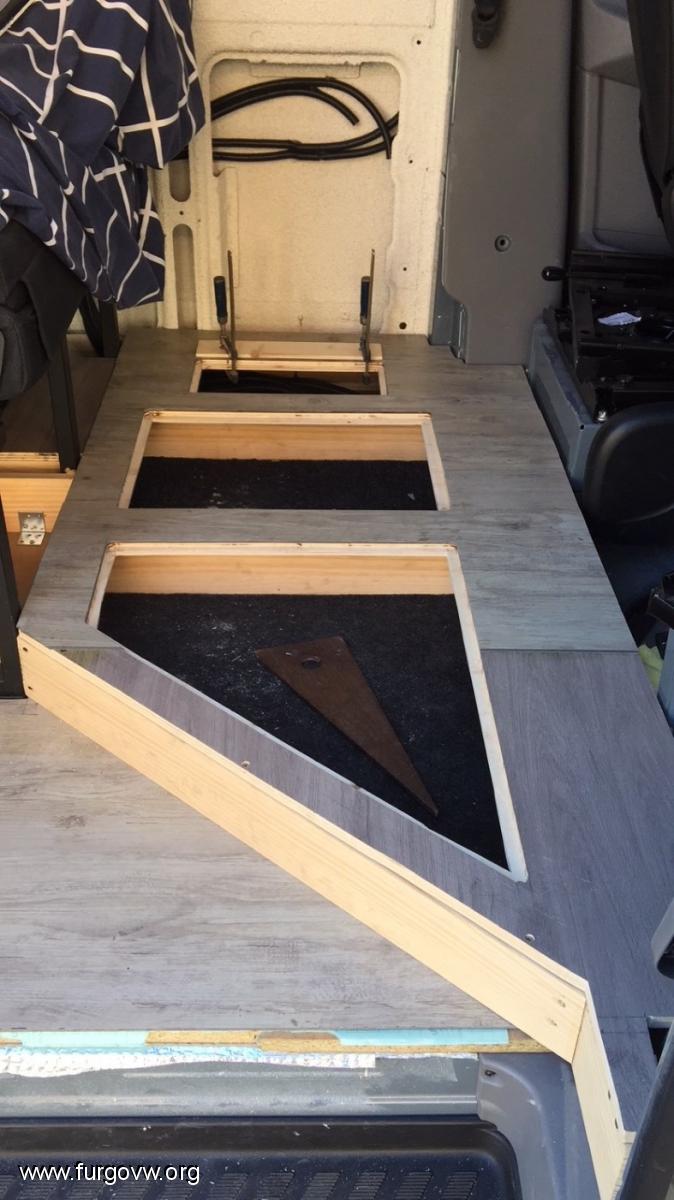

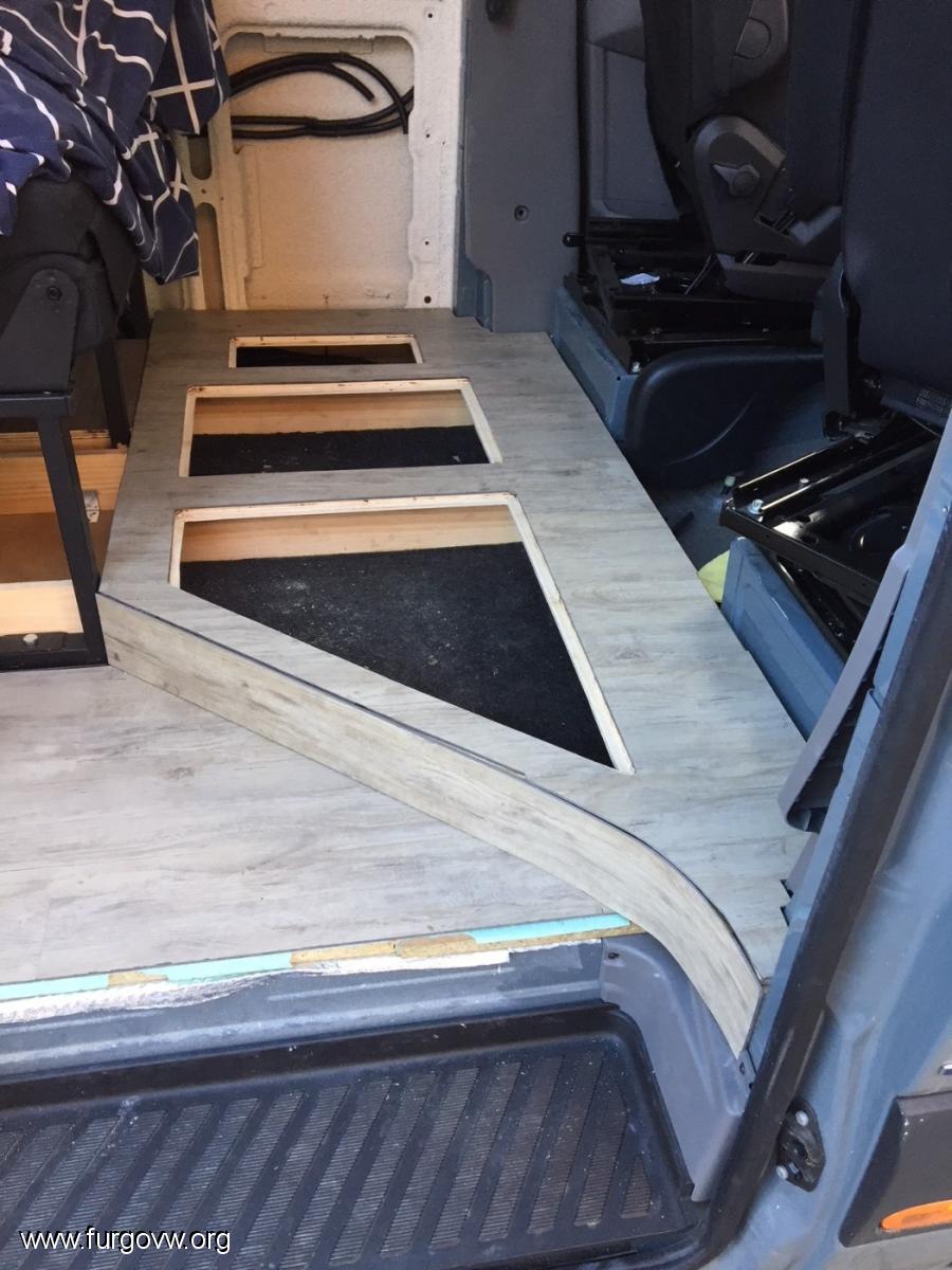

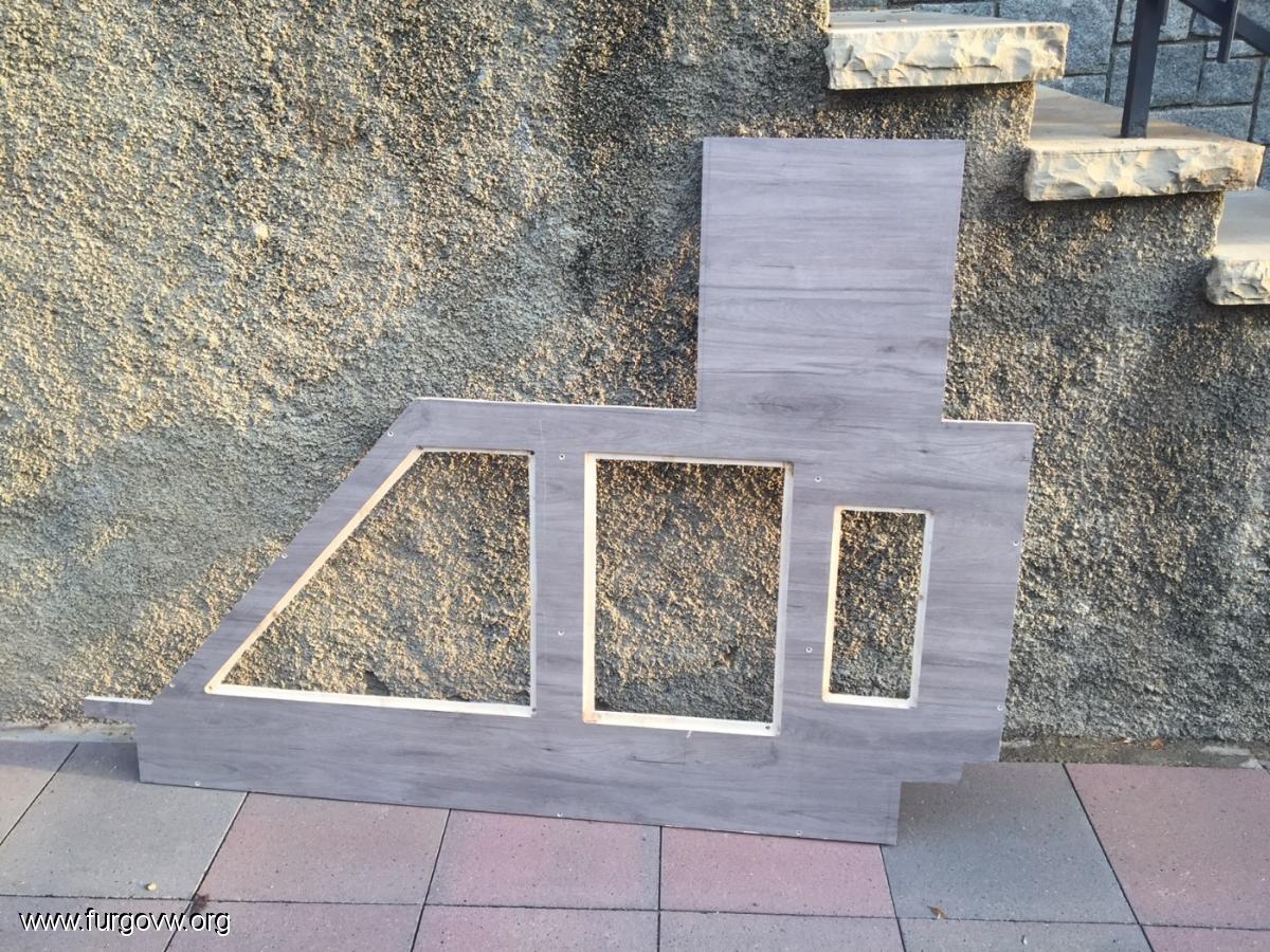

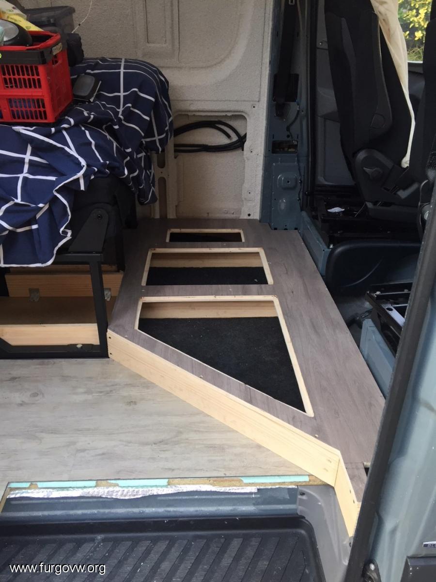

priemero el suelo del comedor, solo me faltan los tiradores de las puertas ocultas, pero aun no me han llegado...

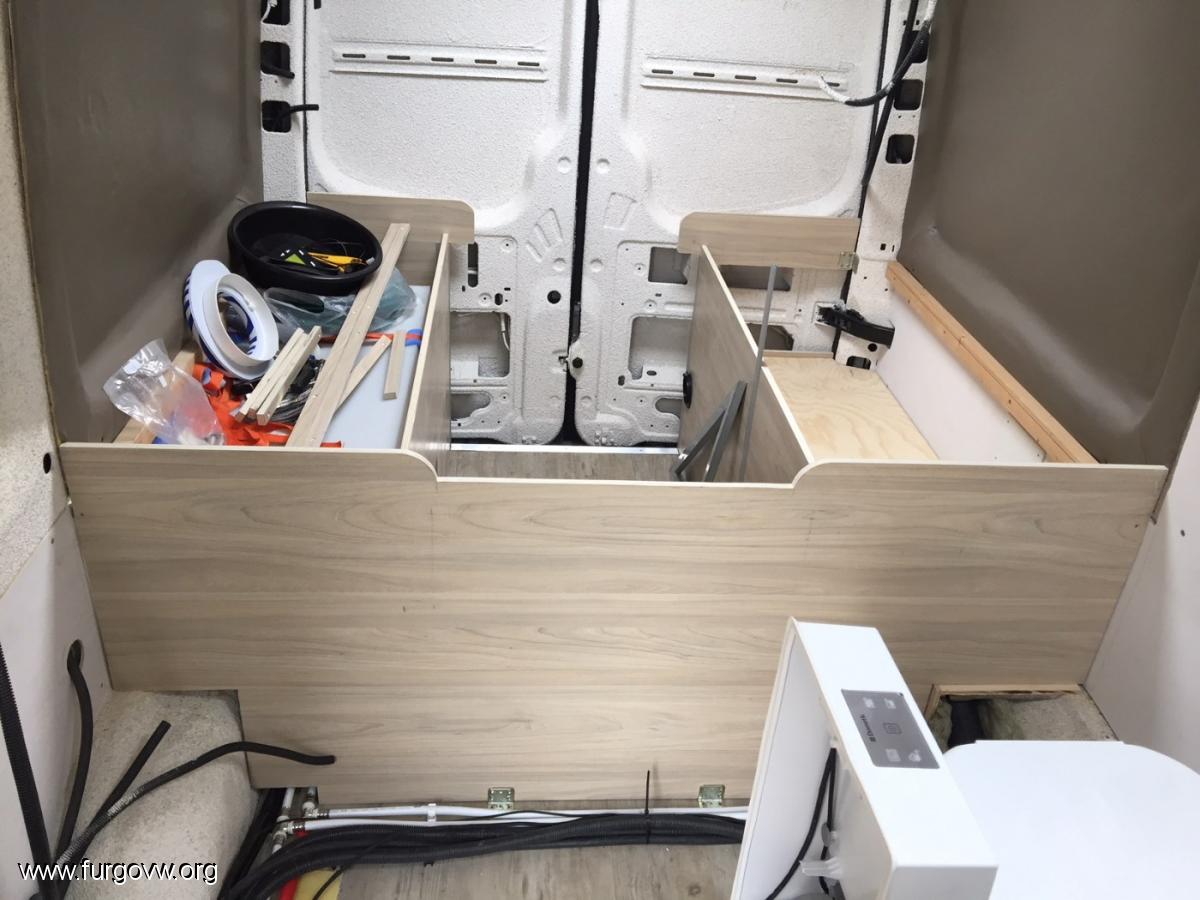

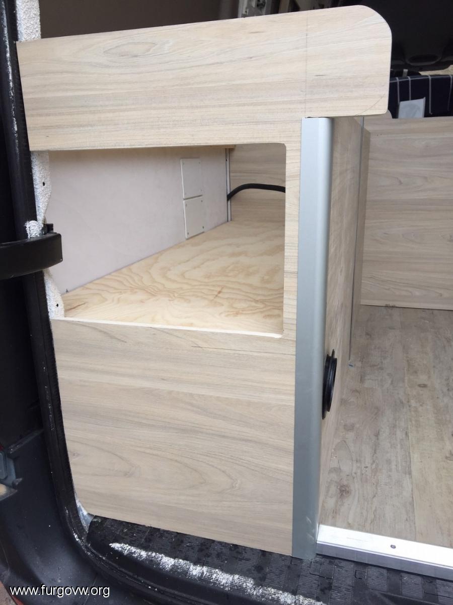

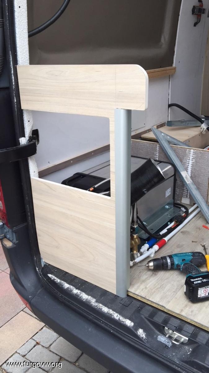

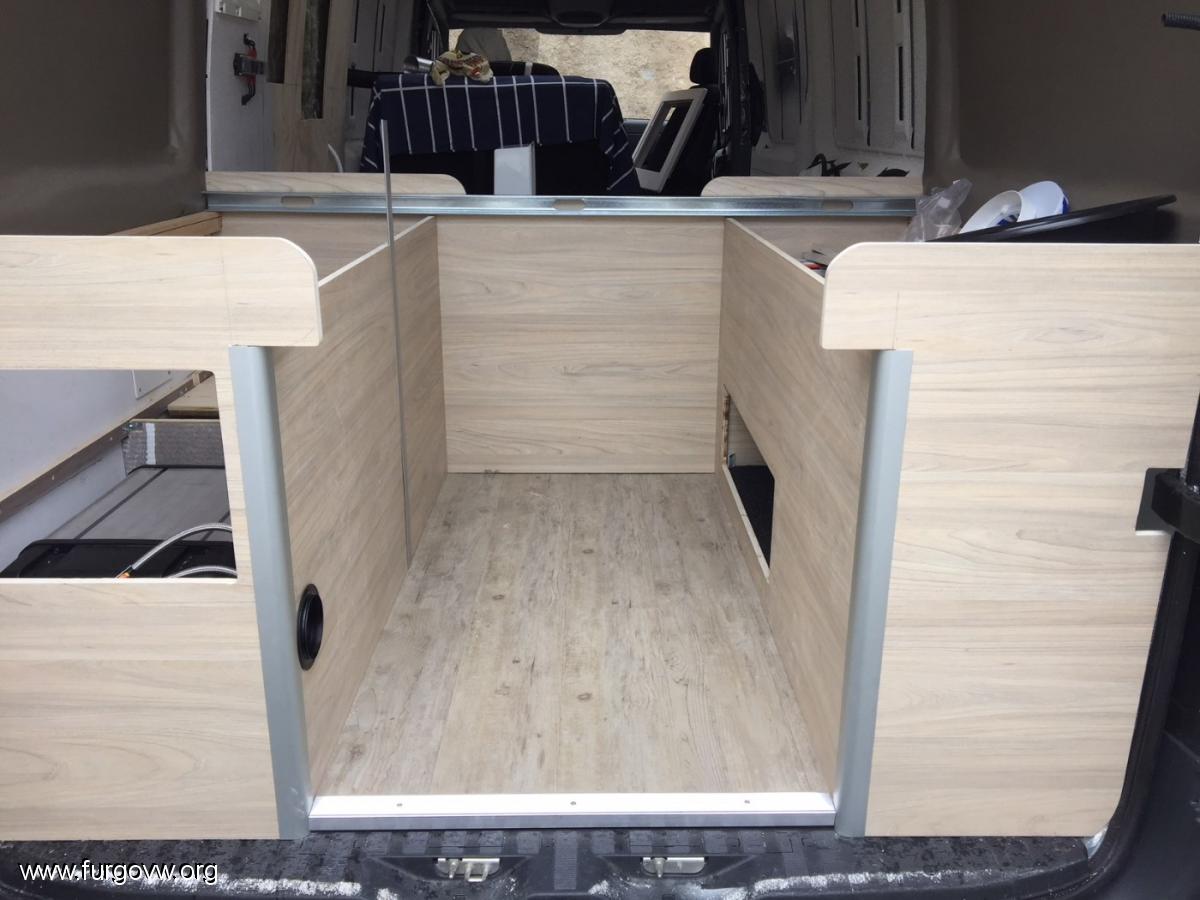

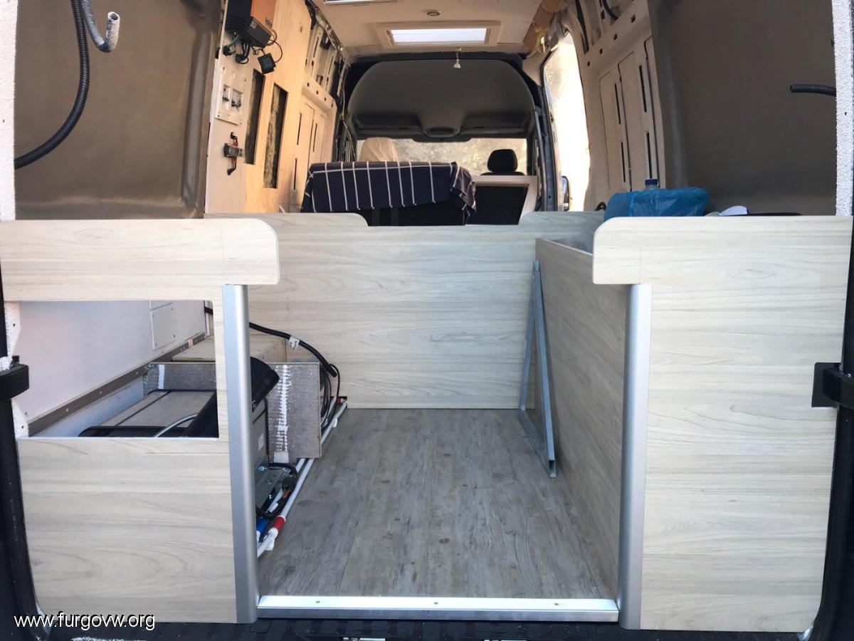

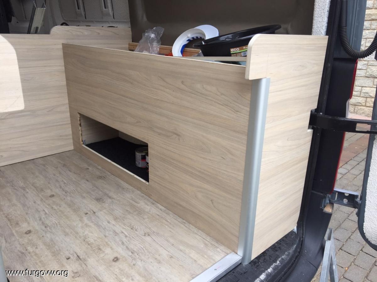

Ahora los muebles, he empezado por la parte de atras, para poder acabar la cama y poder tapar deposito y calefaccion, me falta hacer las puertas que van en blanco y aun no me han traido los tableros...

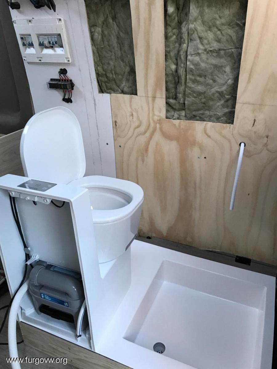

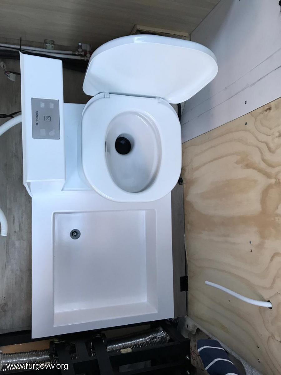

Tambien me le liado con el baño, pero mientras espero mas tableros lo tengo un poco parado, por ahora acabare la cama que aun me falta adaptar un somier y acabar todas las puertas para poder dejarlos bien atornillados, os paso los avances del baño aunque no esta muy detallado
Bueno hasta aqui los avances que llevo hasta el momento, cada fin de semana le dedico bastantes horas, asi que ahora se iran viendo los resultados, o eso espero jejeje

Este baño es de lujo!
Por cierto, en el foro siempre se recomienda no usar lana de roca o fibra para  aislar porque absorbe agua, supongo que lo tendrás encuenta.
