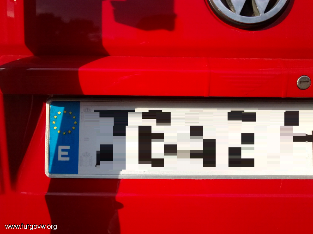

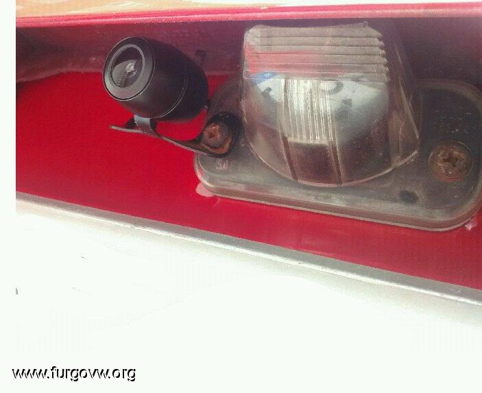

Hola,
Yo puse una genérica y queda muy bien (queda oculta y sólo se ve si te agachas a mirar. La enganche al tornillo de la luz y el cable pasa por detrás de la luz.
Es importante que sea angular, creo que son de 170°. Uo la compré en amazon por 15€ creo recordar.
La tengo con in kit inalambrico que cuesta otros 20€ y la alimentación la puse a la luz de marcha atrás.
En cuanto a la pantalla, yo puse una pantalla del retrovisor (otros 20€), y la conecté a la luz de lectura de mapas de encima de la luna delantera.

Hola Atiron,

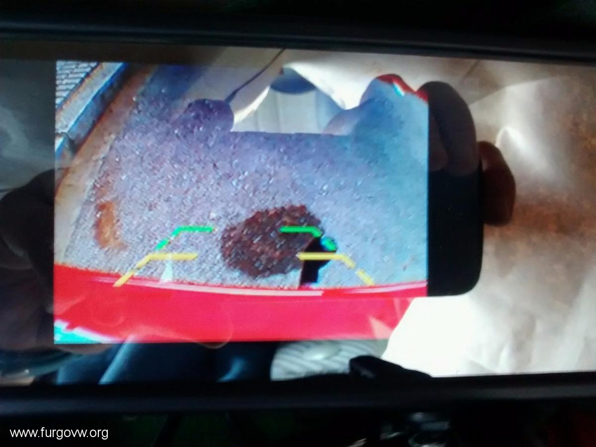

¿sería mucho pedir una imagen general de la parte de atrás de la furgo para ver como de oculta queda la cámara?¿estas contento con la calidad de imagen?¿que tal por las noches, se ve bien solo con la luz de marcha atrás?
atiron
La cámara simplemente no se ve :-)
Estoy contento con la calidad de la imagen y de noche como se enciende la luz de la marcha atrás también se ve bien.

Muy discreta la verdad, creo que me voy a pillar una como esa . Gracias por la foto y la info  .ereselmejor
