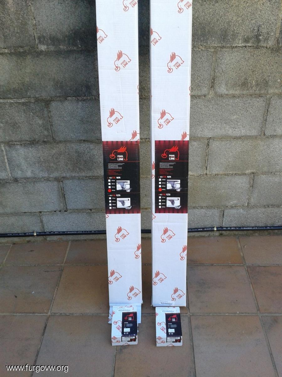

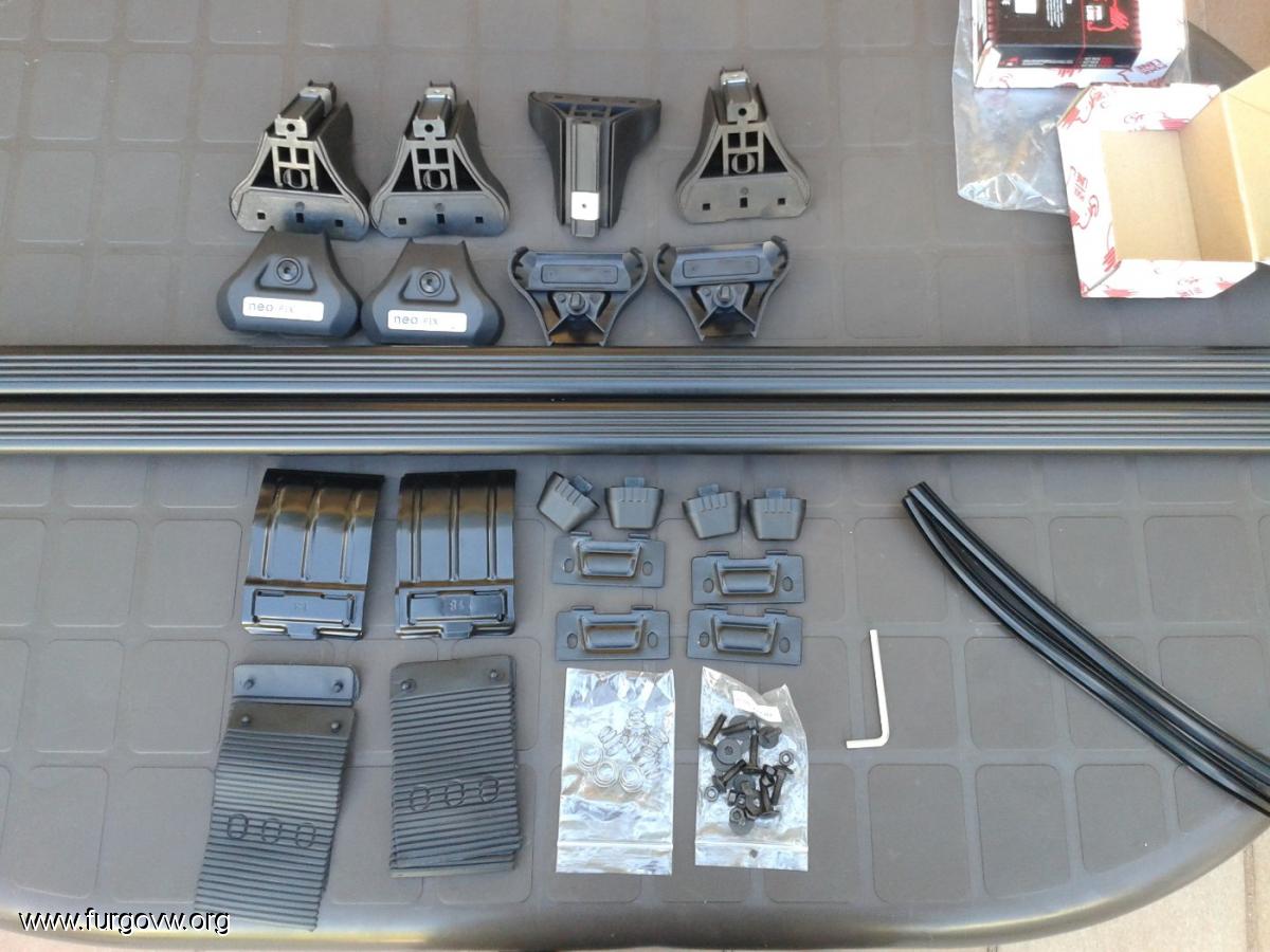

Hoy fui a recoger las bacas para el techo. He pillado dos juegos (4 barras) porque necesito un mínimo de 3.
En mi mente calenturienta tenía planeado usar el sistema que usa la gente de UroCamper creo que se llama Airline pero supone bastante trabajo extra el montar los perfiles y hacer las piezas de sujeción.
A parte necesitaba poder transportar los materiales y si este sistema me iba a frenar aun más en el tiempo.
No descarto el tema de los perfiles pero si que lo aplazo, y llegado el momento, las bacas seguro que le interesan a alguien.

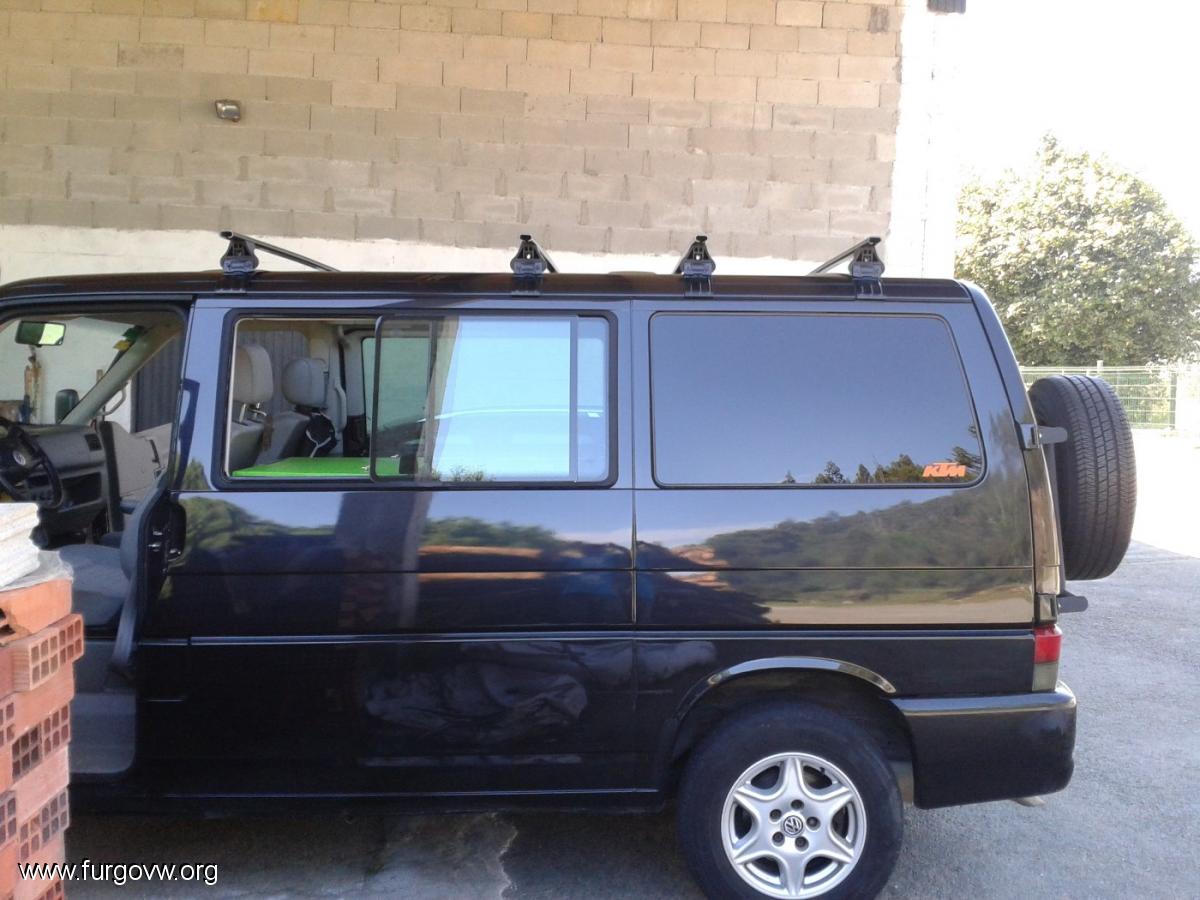

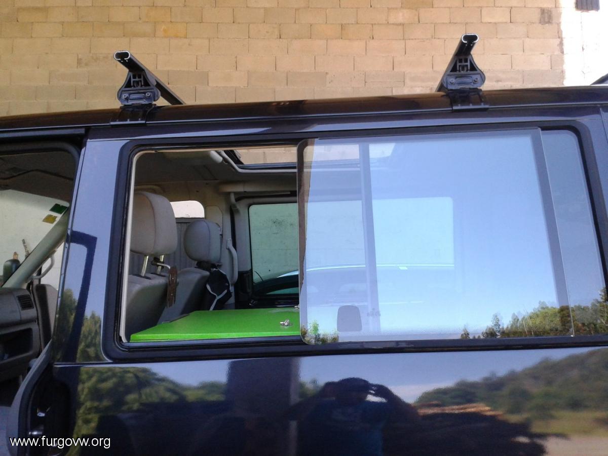

Hoy he planteado como irían las bacas.
Al final meteré las 4. Ya que no es un gran sistema de anclaje el este modelo de T4.
Al ingeniero le debió de quedar la cabeza calentita.
La separación entre las dos delanteras es para salvar el hueco del techo solar
Hoy he caído en la cuenta de que son de 150cm de ancho.
Como son más anchas que la tienda tendré que recortarlas para que quede más fino. No me mola que queden saliendo más que la propia tienda.
