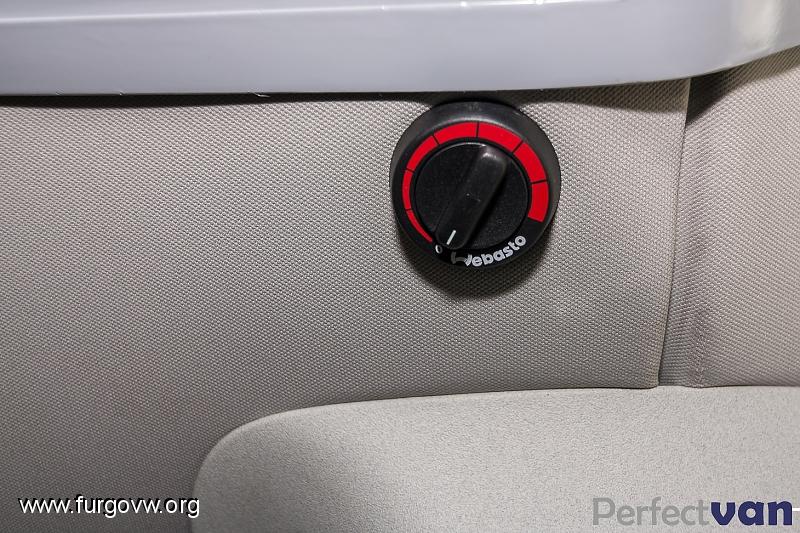

Cuando veo la furgo, veo que lleva un termostato de la marca webasto y imagino que es el de la cale, aunque no veo el aparato que expulsa el aire, asi que le pregunto al vendedor. El me dice que es un tipo de calefaccion estatica que esta acoplada al circuito de calefaccion/ aire acondiciondo de la furgo, osea que no necesita dicho aparato, si no que tira aire por las rejillas que ya lleva la furgo.
Le pido que la encienda y si, efectivamente, tira aire caliente por las rejillas. Asi que me creo que sea ese tipo de calefaccion que me dice el.
Despues de darle muchas vueltas, acabo comprandomela y hasta ahora todo de lujo, la furgo va bien y de momento no le ha salido nada serio en cuanto a averias y  esas cosas.
Pero, ayer me lleve un chasco, cuando lleve la furgo a hacer la instalacion de la segunda bateria y le comento al chico que me atiende que me gustaria coger la calefaccion de la segunda bateria ( si, en principio la calefaccion se alimentaba de la bateria principal), me dice que algo no le cuadra y se pone a mirar por debajo de la furgo, me dice que no lleva calefaccion estatica y me pregunta por el termostato, le digo que esta debajo del volante y solo con verlo, me dice que eso no es para la cale, si no que es un sistema para calentar el motor a 90 grados mas rapido, calentando el agua o algo asi.( me dijo el nombre , pero no lo recuerdo) La furgo es de alemania y se ve que alli es bastante comun, imagino que por el frio.

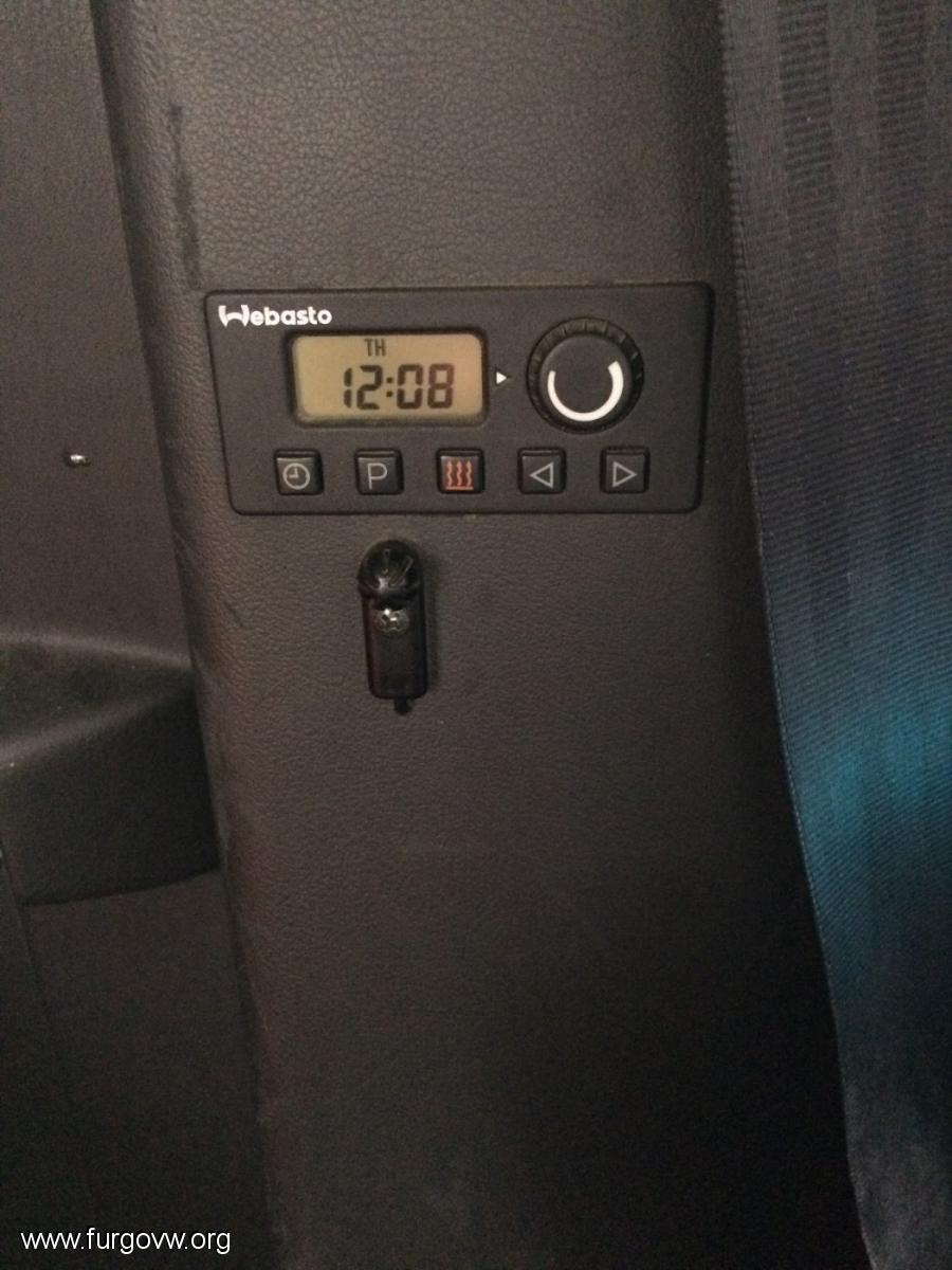

Si, mi duda es que enciendo el termostato y tira aire caliente, se puede programar y todas esas cosas, de echo tengo el librito de instrucciones donde explicar como programarla y todo eso...

No Argibay, no tiene eso, lo que lleva esa furgo es un hidronic o un thermotop, que es un precalentador mas que una calefaccion estática plenamente, aun que la definición de calefaccion estática es correcta ya que funciona sin encender el motor, así que no creo que se pueda reclamar. Incluso es posible que si que funcione como estática, porque la diferencia en realidad es que si funciona como precalentador se apaga al llegar a una cierta temperatura o solo lo hace durante un corto periodo de tiempo, pero si la han modificado (que se puede hacer) funciona como una estática con la diferencia de que lo hace a través del sistema de ventilación de la furgo.
Yo antes de montarle el pollo al vendedor, comprobaria como es su funcionamiento, en realidad no es un mal sistema de calefaccion, es diferente de las de aire pulsado como la Airtop que ha puesto argibay, tiene algún inconveniente  pero tambien tiene alguna ventaja. Como inconveniente tiene que consume algo mas de electricidad al usar el ventilador de la furgo y llevar una bomba de recirculacion de agua, pero como ventaja tiene que es posible modificarla para disponer de agua caliente (sistema Gofio).
eldorado camper
Mira en la puerta del conductor tiene que tener una pegatina de webasto y sería una thermo top las California t4 las calefacción que tenía eran de agua. La faena de la tulla es que esta conectada a la batería principal. En eBay venden los cables para adaptarlo y en YouTube tienes vídeos tutoríales
