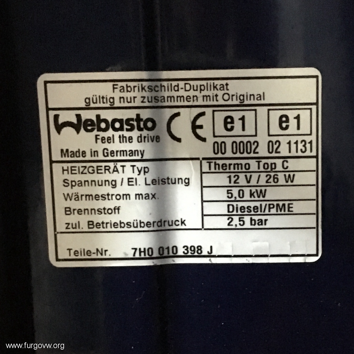

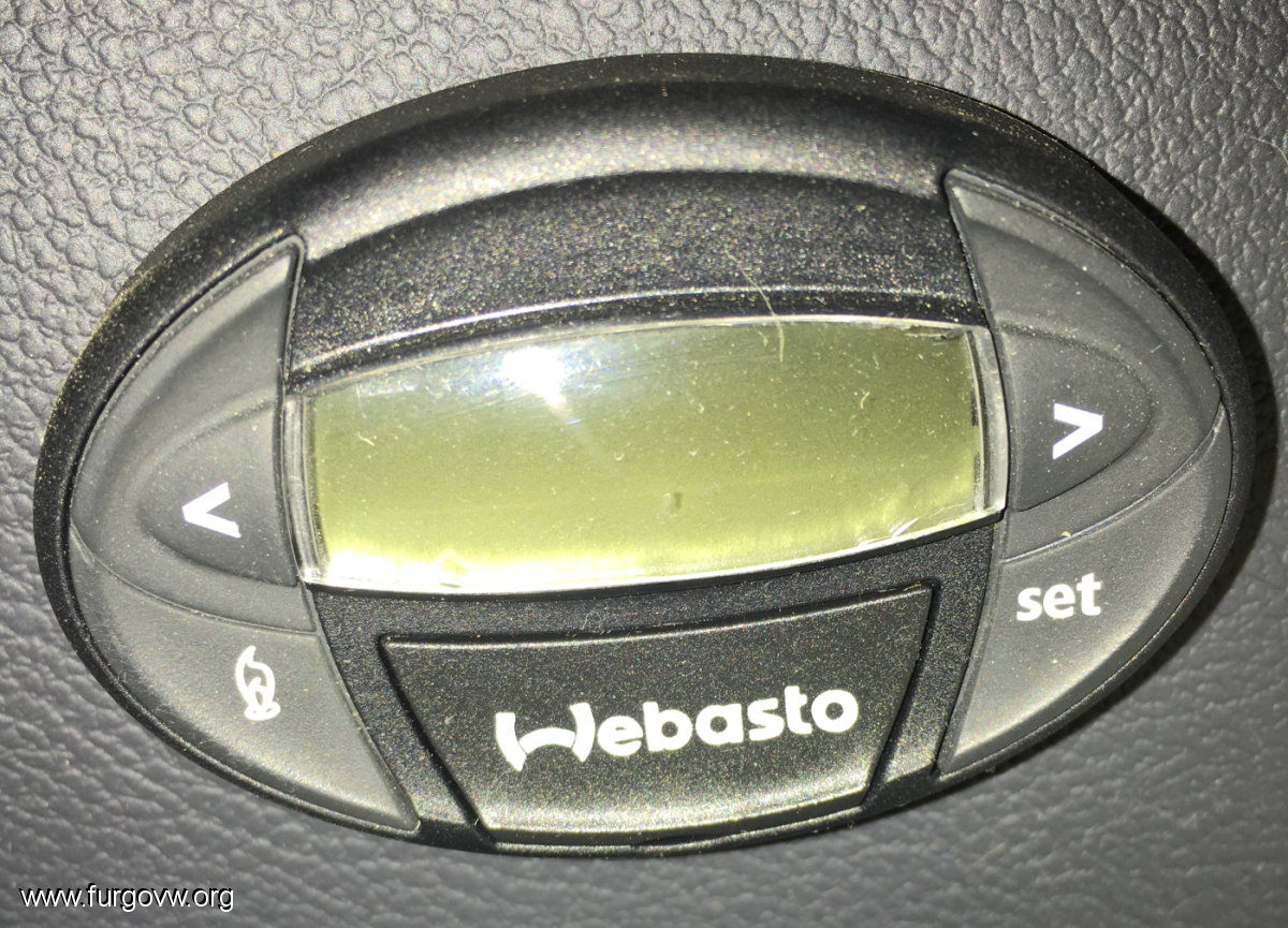

Buenas de nuevo!
Ante todo agradecer todas vuestras respuestas!
Esto es lo que tengo, la pegatina y el termostato.
Entonces, llevando esto y aunque no sea lo ideal, puedo usarlo como cale estatica?
Y si es asi, la podria usar normalmente? Pasandola por la segunda bateria?
Y x ultimo, le podria reclamar algo al vendedor?
Graciaaas!

Lo que le tienes que decir al vendedor es que se explique mejor y se informe antes de vender algo. No lo ha hecho con maldad creo y si con mucha ignorancia, a mi entender solo ha repetido lo que le han dicho o contado mal.
Como digo anteriormente pontela en la segunda bateria y usala tranquilo como estatica. Otra cosa será (que no se) que tengas mucho consumo de corriente por usar los ventiladores de la furgo( que tanbién deberías derivar a la segunda bateria)
Lo de tener que calentar toda el agua del circuito no va a perjudicar al motor pero igual si la espera a que salga aire caliente.
Ya puestos y si te apetece, pondría un serpentín al deposito de agua de la cocina y la tendrias caliente y tal.

Lo q llevas es un kit q convierte el hydrinic en estatica ya q funciona con el motor apagado.
Se puede usar tranquilamente como calefacción.El unico inconveniente q tiene es q gasta un poco más de bateria ya q ademas del quemador lleva tambien una bomba para mover el agua,pero para eso la pones a la bateria secundaria y esta
jeby75
Para bien ser ademas de poner el hydronic a la segunda bateria deberias tambien conectar el ventilador de la calefacción de la furgo para poder poner el airre con la furgo apagada y caliente antes

Busca por el foro este tema compi, que está muy hablado, ahora que ya sabes que es, hay mucha info sobre la Thermo Top C de la T5. No te voy a decir todas, pero casi todas las que bajan de Alemania la llevan, luego tienes el kit (unos 120€ - 150€ por ebay) que es acoplarle el programador que ves para poder elegir cuando encenderla. Creo que tiene limitaciones de tiempo (sólo 30 minutos de seguido) y 3 veces al día (creo).
Gasta mucha batería, como te dicen, así que mejor que consigas acoplarla a la 2da batería.
Por lo demás... creo que estafarte no ha sido, o un vendedor un poco pillo jugando con las palabras o tampoco tenía mucha idea...

Según leo solo gasta 26W eléctricos, no es mucho.
Ojalá tuviera puesta una de esas...

Efectivamente es un Thermo Top c que precalienta el motor y hace que dispongas de aire caliente en invierno en apenas uno o dos minutos, y mediante ese kit, se toma el control para poder hacerla funcionar con el motor parado.
Yo mismo compre este invierno el kit y lo instalé , pero no he sido capaz de hacerlo funcionar en estatico, funciona los ventiladores y recircula el agua pero no dispara el quemador.
Tengo intencion de llevarlo a un concesionario de webasto para que me lo revisen para utilizarla este invierno.
Hay opiniones de gente que lo tiene funcionando y dicen que se apañan, no es una calefaccion estatica como tal por sus limitaciones de tiempo y de consumo electrico, pero te hace el apaño para calentar la furgo.

26w la caldera con su bomba de recirculacion, pero hay que sumarle el ventilador de la furgo,  que pueden ser muchos Watios a su máxima posición, porque los ventiladores están diseñados para cuando está el motor el marcha.
Yo pondría dentro un radiador ventilador diseñado para ser utilizado en estático que el consumo es muy reducido y poder tenerla encendida toda la noche si es necesario.
