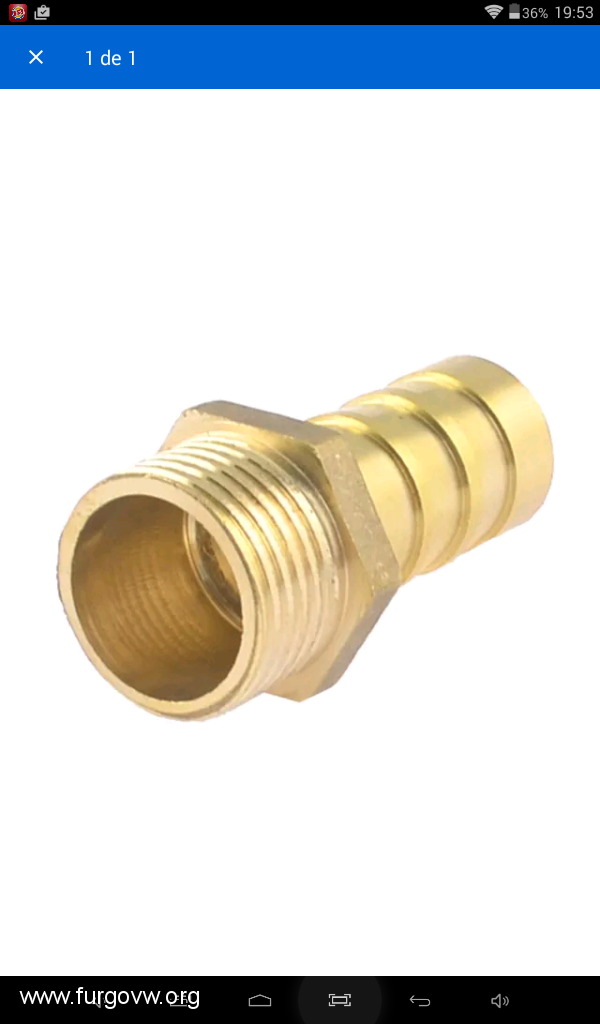

Realmente donde tendrías que adaptarlo seria a la pieza dorada que hace de llave de paso y que posiblemente lleve la misma rosca que la botella. Y sino buscar un adaptador por eBay que seguro que lo hay
He encontrado este
http://www.ebay.co.uk/itm/301757598783
A ver si esta semana miro de cuanto es la rosca, pero probablemente valga

Una por una voy a comprar el quemador y el termómetro, y luego ya iremos viendo como adaptarlo, jeje. Mil gracias Tony_jeep!  .palmas
