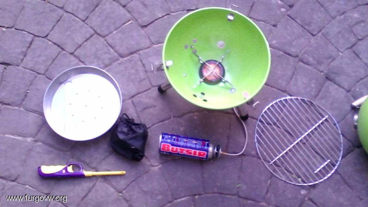

Después de mirar y remirar el horno coleman y ver que era carísimo, me propuse hacer uno con chapas y bisagras de piano.
Al final salio un churro y me regalaron el coleman.
No obstante vi la mini barbacoa de mesa del lidl y en mi cabeza seguía la idea de crear un horno.

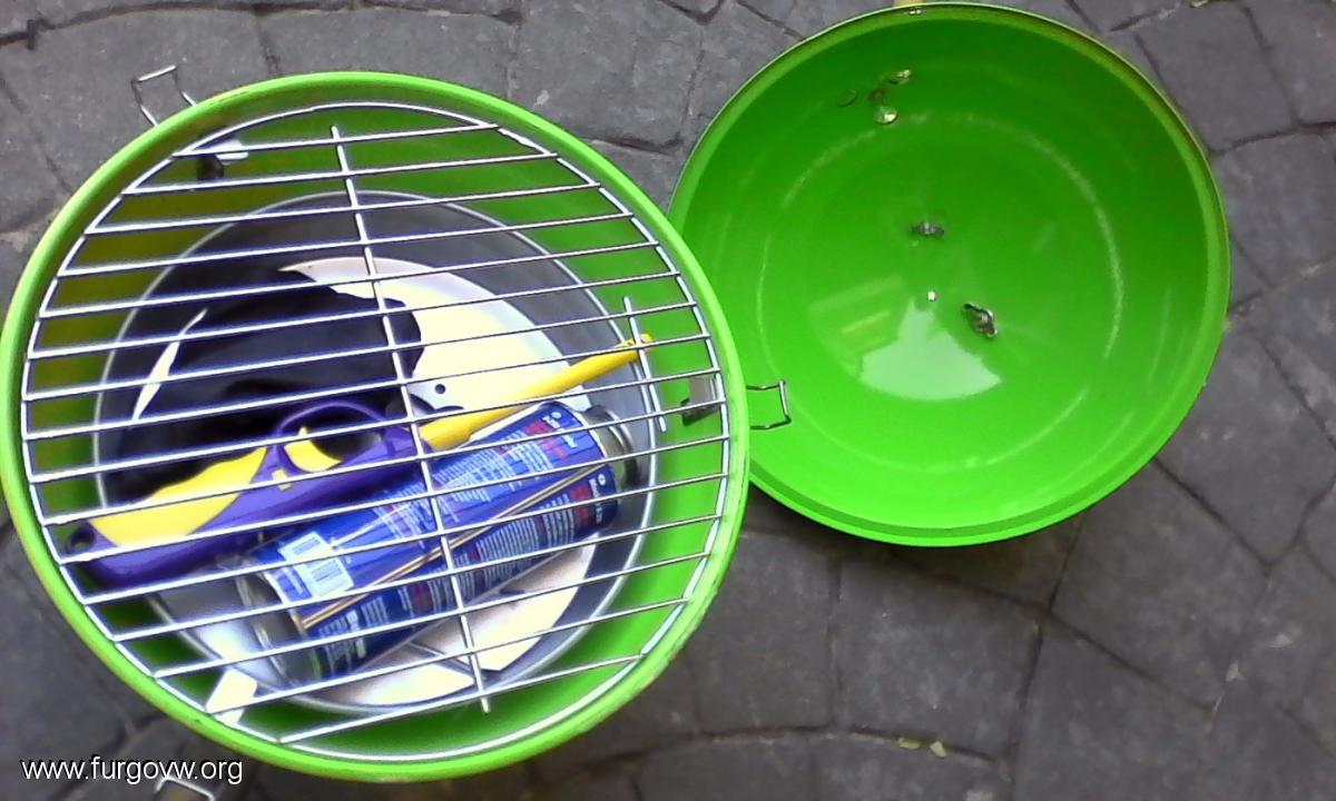

Bueno me dejo de leches y pongo fotos.
Y explicado:

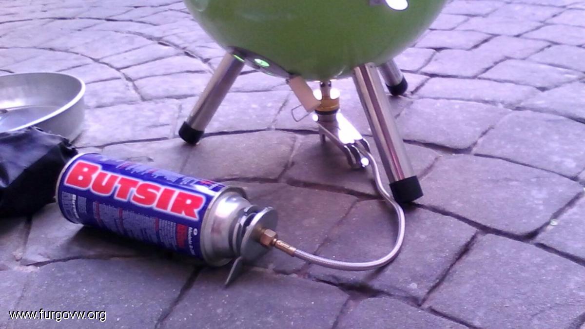

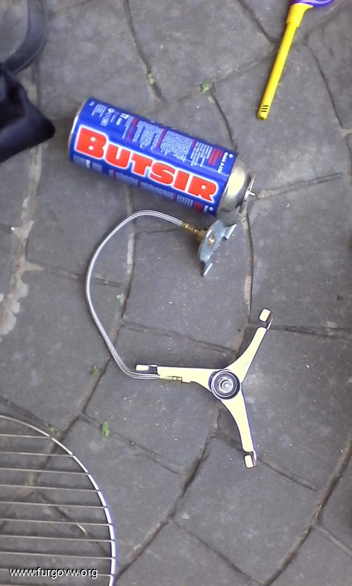

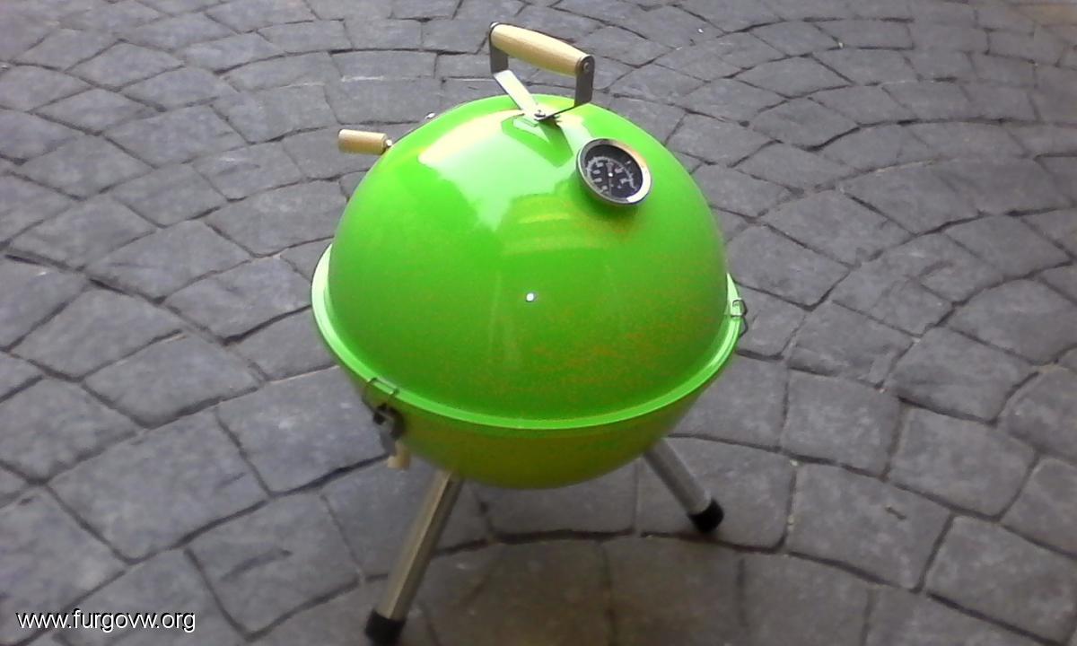

1. Compramos la bbq
2. Pillamos el quemador y el adaptador para la botella butsir.

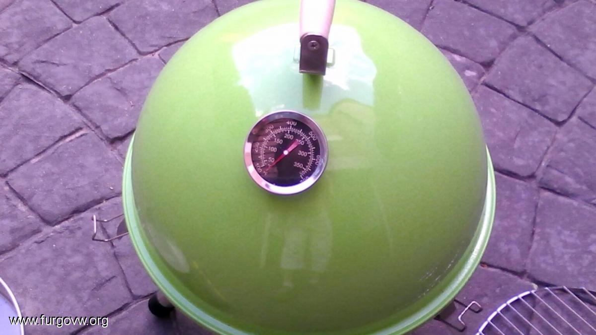

3. Compramos el termómetro de horno

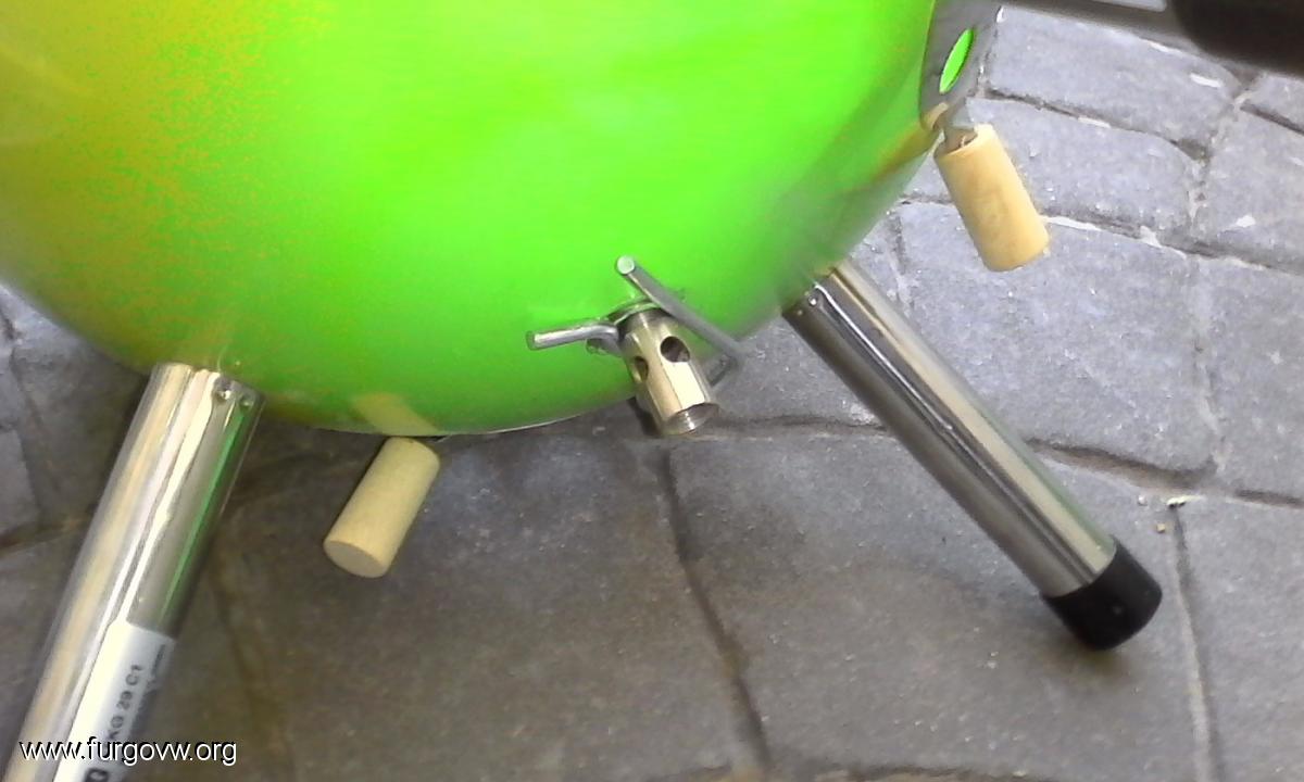

4. Agujeros para el termómetro y el quemador
5. El quemador se sujeta con una grupilla con la precaución de dejar los agujeros de entrada de aire libres y fuera de la bbq para que haga bien la combustión.
Funciona de maravilla como horno. Con el fuego al mínimo llega a unos 180 grados en pocos minutos y se mantiene.
Como bbq no lo he probado. Supongo que comprare un plato grill para ponerlo encima.
Ahora estoy mirando la posibilidad de usarla con carbón y que este se encienda con el gas. Algo tipo tolva o lata que no deje pasar las cenizas abajo para que no ensucie el quemador.

la forma de bóveda hace que el calor al subir vuelva a bajar un poco. yo por lo poco que la he usado hace las pizzas genial.
lo del quemador supongo que se podra. en temas de gas piloto poco. el inconveniente creo que seria que la tapa quedaria unida por una goma a la base... y eso no me gusta tanto

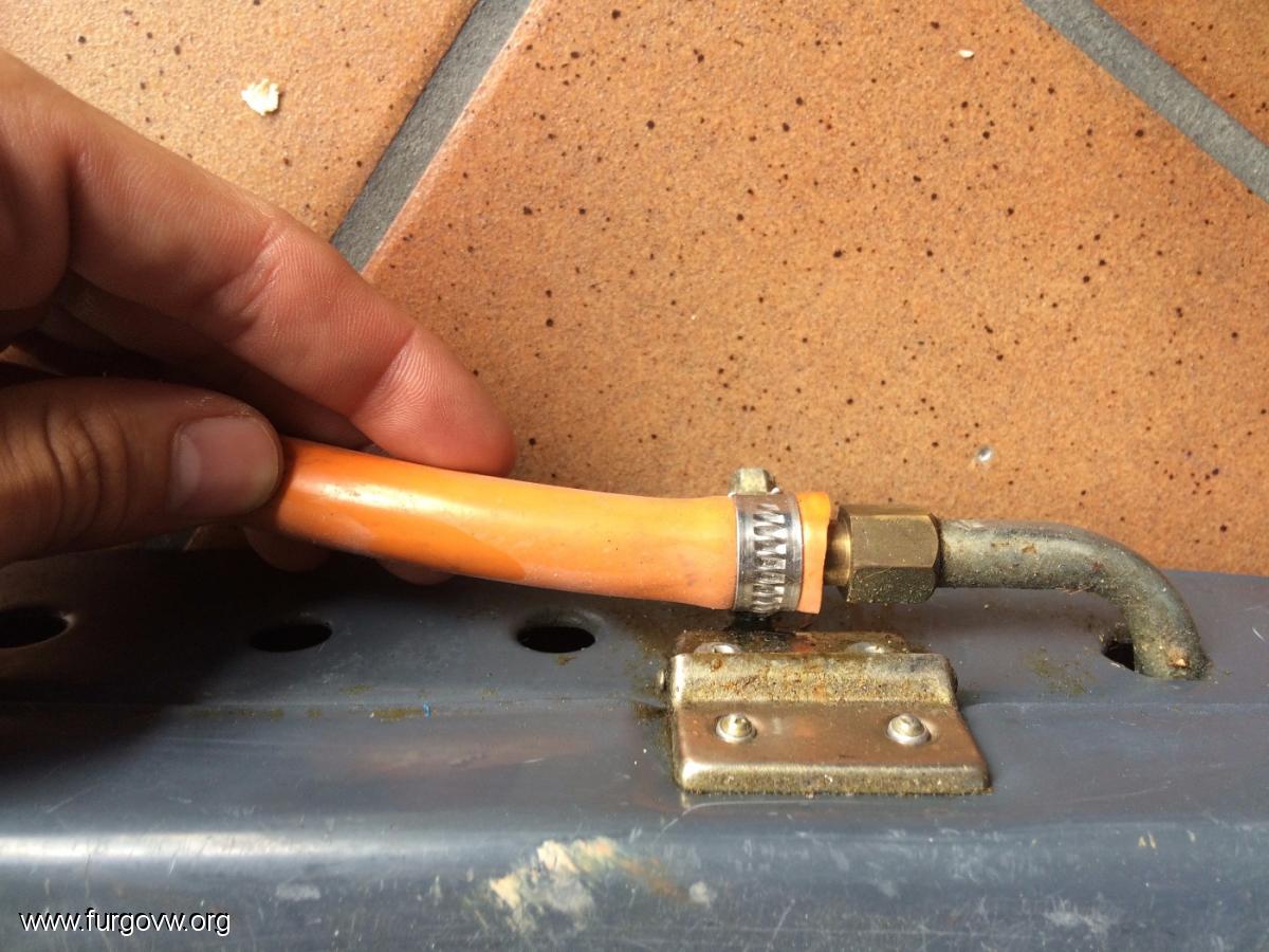

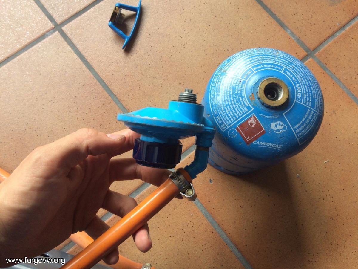

Oye tony_jeep, una pregunta. Sería posible adaptarlo a una bombonilla de camping gas azul de toda la vida?
De la bombona podría salir el cacharro este que adapta a la mítica goma naranja:
El otro lado de la goma cierra con una brida metálica:
Pero como podríamos adaptarlo aquí con seguridad??
