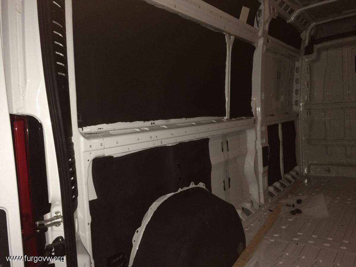

Solo el Kaiflex!!?? No te has fijado lo que hay en el suelo???  .lengua2
Bolsón
Cita de: jackblues en Noviembre 04, 2016, 20:12:58 pm
Eso es que el suelo está ya medio listo también no?  .palmas

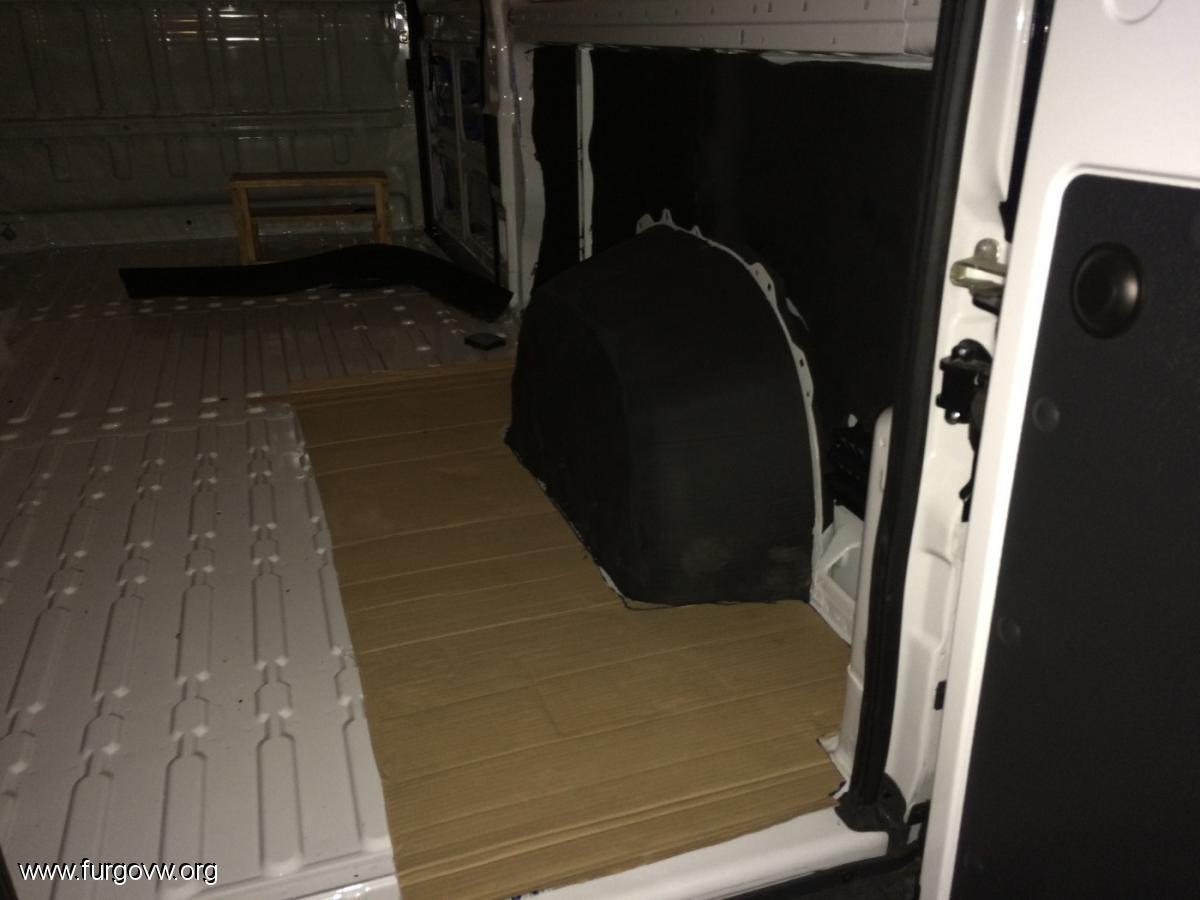

Veo que le has quitado muchos de los refuerzos verticales, en la zona cama supongo que es porque le ganarás espacio, pero el de la parte baja del baño?
Yo aún no se sino me arrepentiré y por eso estoy tardando en darle la segunda capa de kay a las paredes, pero solo he quitado los que me estorban para las ventanas. en la zona cama igual hago un par de huecos en lugar de uno grande, pero no tengo claro si quitar alguno más o no, y ahora al verte ya me ha dado más inseguridad todavía!  .panico
Y aquí, los 3 remachillos que se ven en el filo del nervio horizontal que son?
P.D.: menudo paso de rueda te has marcao con el kay!

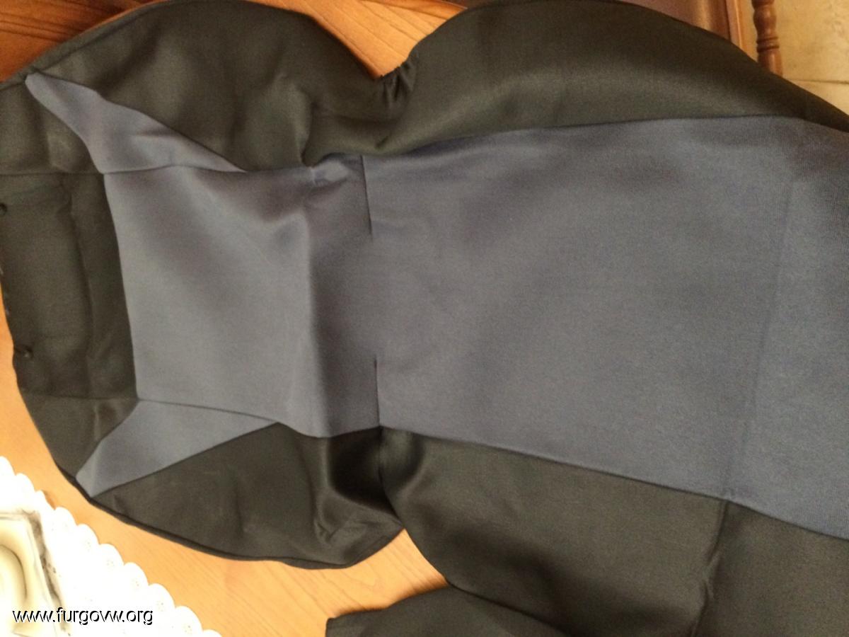

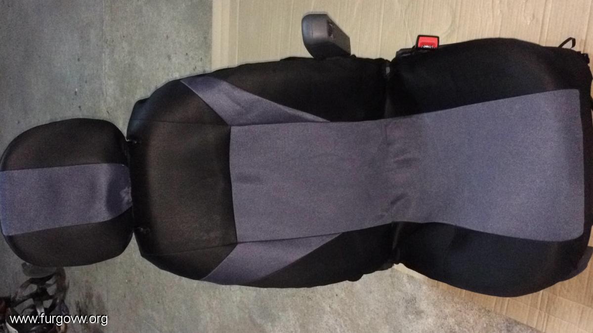

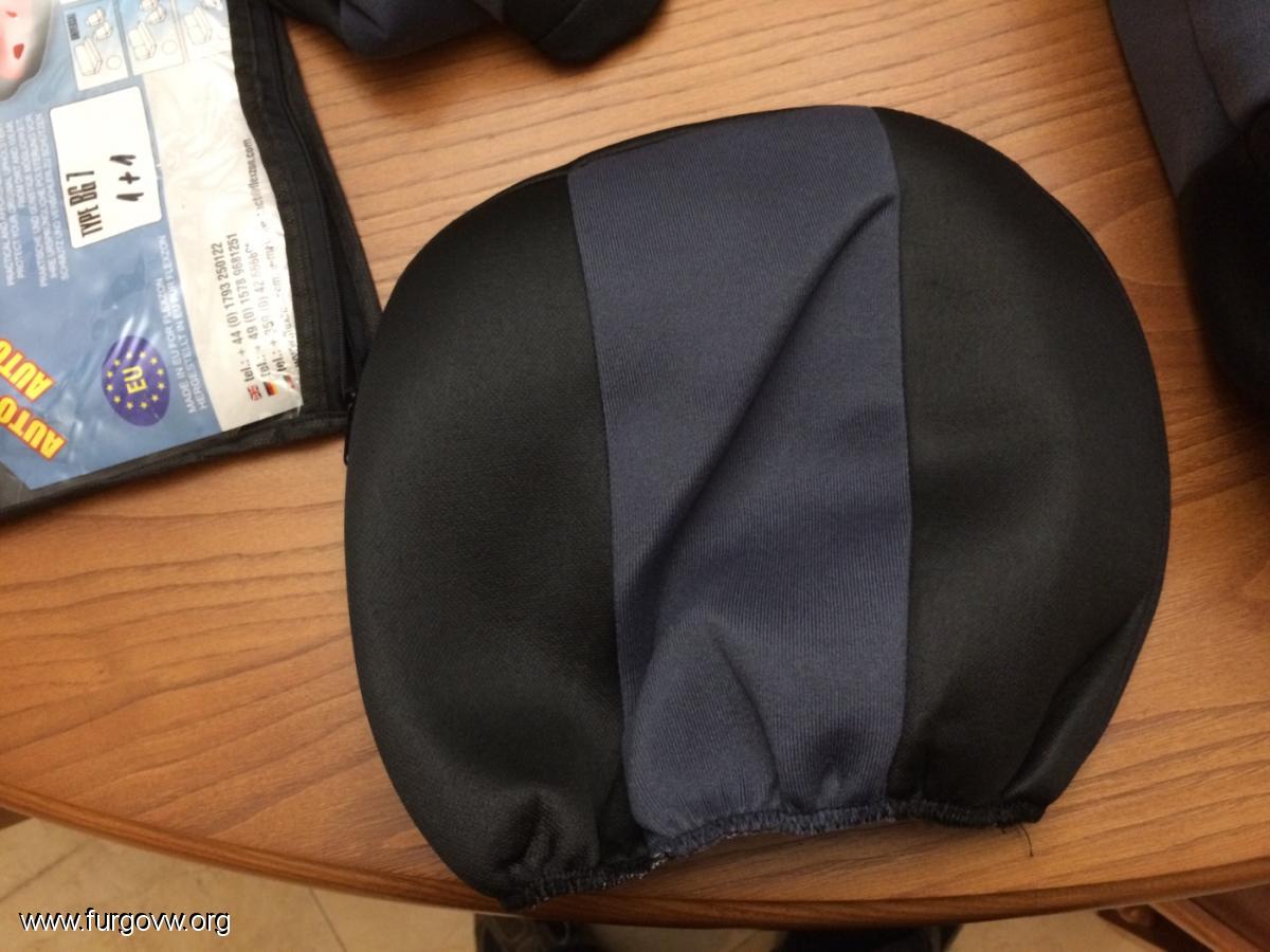

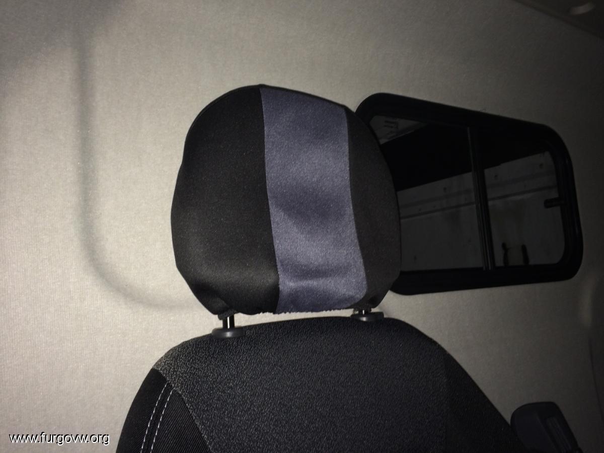

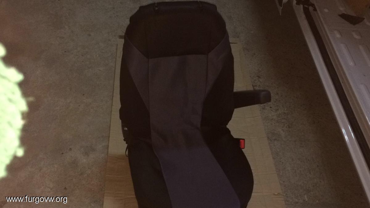

Ya he recibido las fundas hace unos días y  hoy las he puesto. La calidad no es que sea gran cosa, pero por 18€ puestas en casa no es que se pueda pedir mucho mas. Cumplen bien su cometido de proteger la tapiceria al menos mientras camperizo.
Fotos

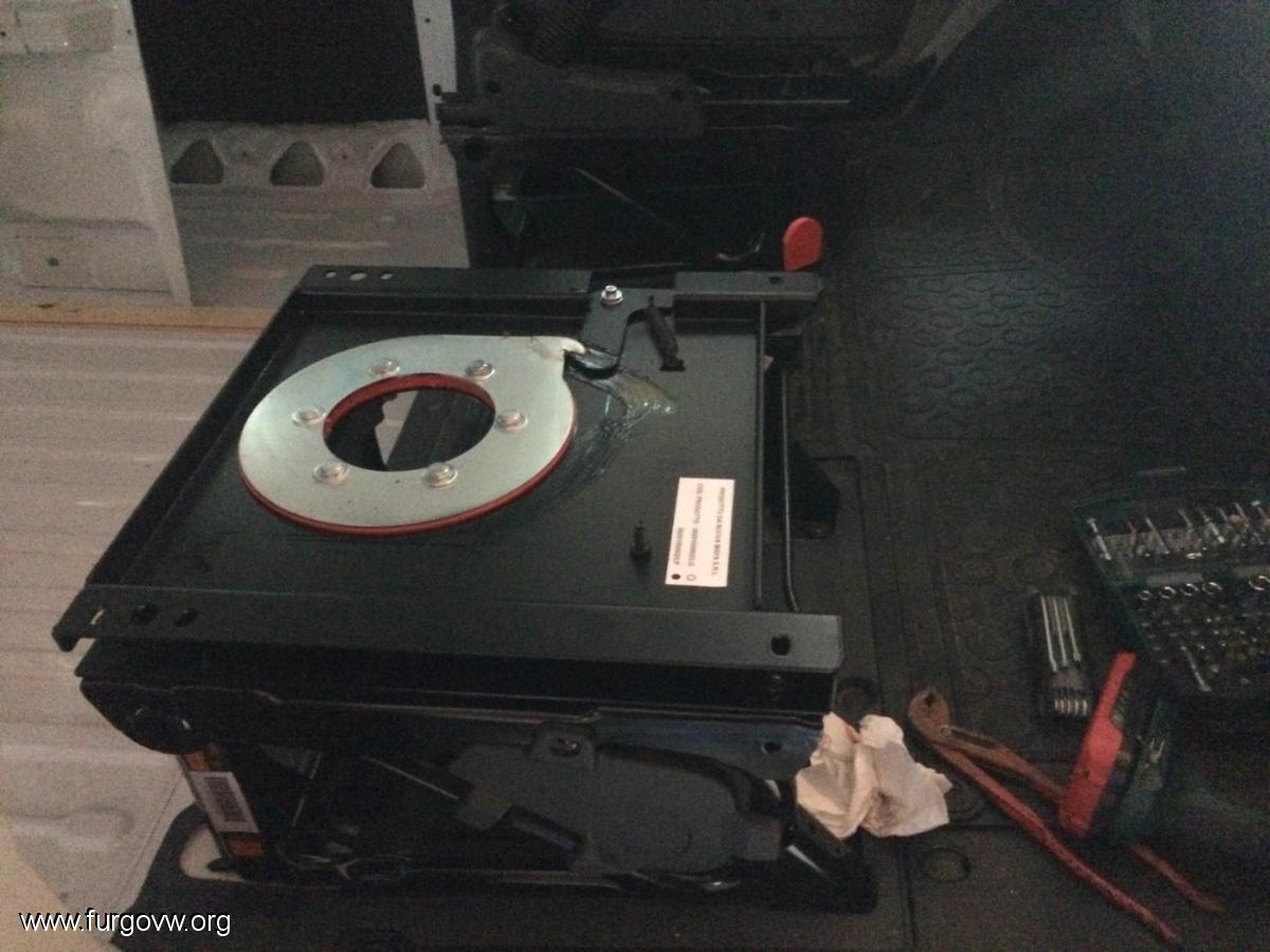

El cabezal
jackblues
En el grupo de fotos anterior hay una pista muy grande de lo que hice
lober
mis disculpas por el comentario de ayer, no vi que te has currao la plantilla para el paso de rueda y el taburete....  .meparto .meparto .meparto .meparto
