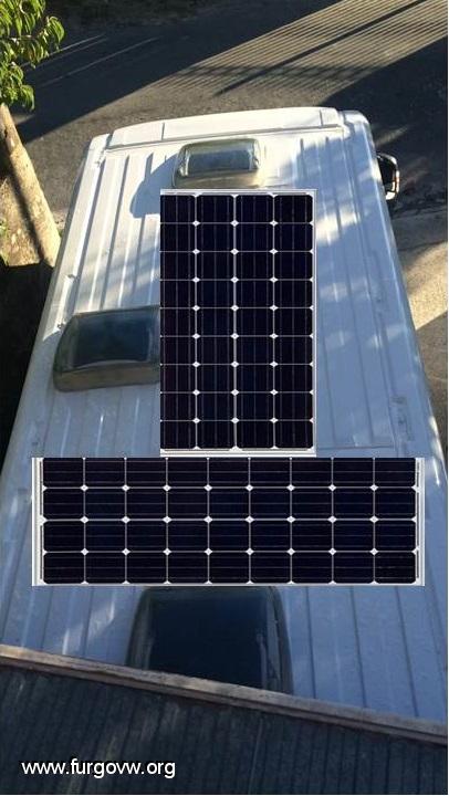

pues ya está dicho paginas atras, pero lo vuelvo a decir.
una irá a lo largo desde la claraboya delantera, pegada a la del baño para aprovechar la linea aerodinamica que crea la claraboya del salon y la otra transversal aprovechando la linea aerodinamica de las claraboyas de salon y baño.
el motivo de no ponerlas las dos transversales es que quedan bastante justas y una de ellas tendria que coincidir con los anclajes originales para la baca, que es donde se enganchan los soportes del toldo. de esta forma quedan libres. y como una imagen vale mas que mil palabras...

Perdona por hacerte repetir la info.
Se me ha colado.
Estoy empezando planificación,y hay tanta info que te vuelves "loco".
Vas a dejar el techo sin un hueco libre... ;)
Se me ha colado.
pues aun falta las antenas de tv y wifi :P
No te preocupes, se repite las veces que haga falta ;)

¿Como piensas poner las dos placas? .meparto
jackblues
Cita de: eltoni en Octubre 08, 2016, 16:11:03 pm
Para el wifi tendriamos que tener esto, https://countries.fon.com/es/ ves francia y te hechas a llorar  :'(

Y si pones las placas en forma de V invertida a lo largo de la furgo?
De paso podrías hacer publicidad.  .sombrero .sombrero
jackblues
Cita de: albertoydani en Octubre 09, 2016, 00:12:39 am
publicidad?
En V no caben .lengua2
