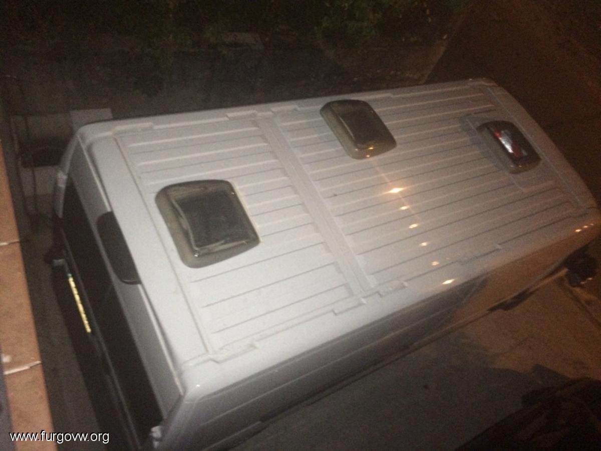

hoy solo he hecho la prueba de fuego a las claraboyas. le enchufé un manguerazo de agua a presión para comprobar la estanqueidad y el resultado fué plenamente satisfactorio. no entra ni gota por la zona de corte. en cambio con la fuerza de la presion, el agua entró por debajo de la cupula y se coló hacia adentro por la parte interior del cuello de la claraboya. no es demasiado preocupante pero me ha hecho pensar que tengo que discurrir algun sistema de sellado para cuando las tenga cerradas y caiga el "diluvio universal parte II"

Cita de: jackblues en Septiembre 28, 2016, 23:42:17 pm
Eso me pasó a mí con la Quadra, por una esquina no hace suficiente fuerza y en una ocasión sólo, me entró agua. Por Galicia curiosamente, manda carallo. Una ciclogénesis de esas que os da por tener de un tiempo a esta parte.
He pillado después verdaderos diluvios y no volvió a colar, pero por si acaso, mi idea es ponerle en los bordes de la cúpula, unas pestañas que suelo poner en las mamparas de baño para que cierren y no cuelen. Alguna de estas:  http://www.piezas.biz/WebRoot/StoreES3/Shops/ec3109/MediaGallery/Muestrario_marcado_3.jpg
Son trasparentes y bastante discretas. Pero lo he dejado por ahora en pendientes...

Cita de: gilbarrero en Septiembre 28, 2016, 23:50:46 pm
algo asi estaba pensado

Hombre, es que con la pistola de agua a presión pocas ventanas aguantaran... dale a las de cabina por la zona de la goma que seguro que algo también entra.

Cita de: tioka en Septiembre 29, 2016, 00:30:28 am
ya me di cuenta de que habia sido por eso. ya tiene que llover bien para que entre agua!!!

mucho tendrá que llover, o le metiste la pistola a presión directa en la junta, a lo muy mala baba..
estoy viendo ahora las claraboyas, y se me parecen mucho a las que montan los ventiladores estos en el techo.. y por más que llueve en bélgica, no he visto trazas de agua dentro....
