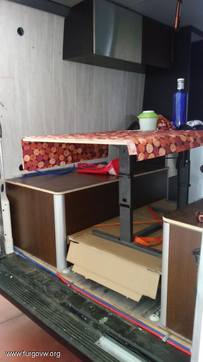

ahora me queda decidir como pasar los tubos de agua (multicapa) hacia el baño. dudo entre hacer un par de agujeros en el suelo y pasarlos por los bajos protegiendolos con kaiflex o unas coquillas para evitar congelacion en invierno o que se jodan por algun golpe (poco probable) o por debajo del tablero del suelo. para esto ultimo aprovecharia la altura que me darán los listones que voy a poner en la chapa y sobre los que asentará el tablero del suelo (contrachapado de 10mm + sintasol)

Yo los tubos los pasaría por dentro. Las multicapa son aptas para agua potable, sí, pues es lo que se monta en muchas viviendas.

Y yo tambien pasaria los tubos por dentro, no pierdes mucha altura y os sobra (no te llamo bajito .meparto )

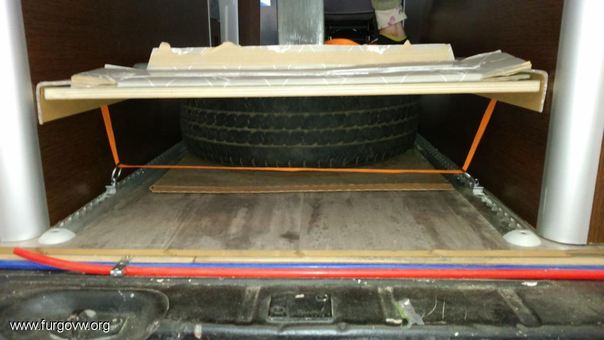

Sobre los tubos, yo también barajé pasarlos por los bajos, pero al final preferí pasarlos por la calor. Me daba miedo que se me congelasen.
La opción era, como hacen en las comerciales, meter un corte por el medio del suelo, a la altura de la cama fija. Pero quería el suelo liso y al final, recorté un poco el suelo al final, contra las puertas traseras, y aprovechar el grosor del suelo para dejarlos a ras.
A ver si se ve bien en las fotos.
La idea es luego taparlos con una chapa de aluminio, que va a cubrir también el escalón del final que está hecho un churro. En cuanto encuentre un metalista que me pliegue el aluminio.

gracias por la ilustracion Gil. yo los pasaré tambien por dentro, bajo el suelo, entre la madera y la chapa.
