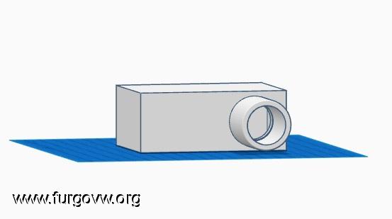

Hay un asunto que se hace imperiosamente urgente por la tremenda sensacion de asco que produce asi como la vergüenza que nos ya nos hizo pasar en mas de una ocasion: los sifones de desagües.
el olor que sube del depósito es totalmente insoportable y nauseabundo. y es que despues de haberlo comprobado una y otra vez y por mucho que otros digan que tiene sifón, yo sigo sin verlo y la realidad es evidente: el olor está ahí.
Hice unas fotos de como discurren los tubos desde el suelo hacia el depósito, pero no son muy buenas aunque se puede apreciar ligeramente que van rectos, con una cierta inclinacion, si, pero no hacen ningun tipo de curvatura en la que se pueda quedar agua estancada para evitar la subida de olores. Como las fotos no son buenas, esperaré a subir las que voy a hacer cuando vaya a un foso que oferta como servicio gratuito una gasolinera próxima a Santiago de Compostela, probablementela próxima semana o la siguiente.
mientras tanto y buscando solucion y teniendo en cuenta que la longitud del tubo no me permite forzar una U  como proponía Pedro aqui (fijaos en el tubo negro), se me ocurren varias posibilidades:
1- Comprar un sifon para intercalar, siempre y cuando lo encuentre del diametro del tubo que se ha usado
2- Hacer uno con 6 codos de PVC+ 1 T+un tapon con registro+dos abrazaderas en U para atornillar al chasis (coste aprox 8€)
3- diseñar e impimir uno en 3D basado en el que me enlazó Argibay con la ventaja de poder hacerlo totalmente a medida y a bajo coste   ( < 8€) ;D
4- hacer uso de la garantia de camperizacion  :roll: y que se desplace el S.T. para solventar el problema.
¿que opinais?

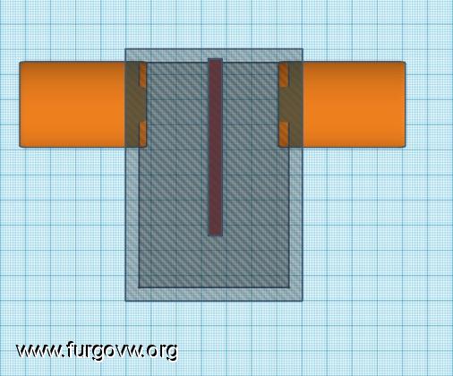

Sifón diseñado .yupiii
he ido adelantando trabajo. es totalmente customizable en medidas, por lo que antes de imprimirlo solo tendría que variar/escalar el diametro de los tubos de entrada y salida si fuese necesario. falta todavia añadir los puntos de anclaje, que serán unas pestañas con un hueco para los tornillos de fijación. una imagen para que os entretengais  y critiqueis ;D
si necesitais explicaciones del grafico, solo teneis que decirlo  ;)

Tambien mola diseñarse uno mismo pujadas Respecto al diseño yo creo que se te va a llenar de porquería el sifón rápidamente. Debería tener alguna tapa inferior para poder limpiarlo de vez en cuando, ¿No?

/.../ Respecto al diseño yo creo que se te va a llenar de porquería el sifón rápidamente. Debería tener alguna tapa inferior para poder limpiarlo de vez en cuando, ¿No?
Lo pensé, de hecho si hago una "versión comercial" llevaría un acceso para limpieza, pero ahora mismo lo mas urgente es librarme de los olores
