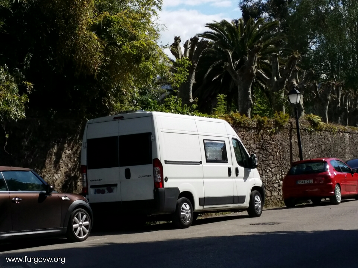

Bueno, después de un tiempo con la furgo homologada y rodando quería comentar mis sensaciones, aunque sé que cada cual lo seguirá viendo a su manera.
En general la furgo va muy bien, el motor de 150cv en realidad anda poco más que el de 120, ya que da esos caballos extra cuando estiras las revoluciones, cosa que no se hace muy a menudo con las camper yo creo, eso sí, gasta un litro menos de gasoil. Con la suspensión neumática mejora un poco, pero sigue siendo una furgo con una suspensión mediocre, demasiado dura siempre.
La cámara que puse en los bajos para ver el desagüe va muy bien, facilita mucho el trabajo y no se ensucia ni estropea.
El baño plegable junto con los asientos reclinables me da una amplitud interior enorme, aunque el salón es algo pequeño. A cambio la ducha es enorme, de 90x75cm, lo que hace que la cortina se comporte como si fuera una mampara, le puse un cordón de plomo en los bajos y no hicieron falta los imanes, ya que no se mueve nada, y no tocas ni con los codos, te duchas mejor que en casa. La sensación se hace extraña, por que estas chapoteando en un sitio enorme en medio de la furgo y te da la impresión de que lo vas a mojar todo, pero acabas, sacude la cortina y la guardas en su sitio, y no hay ni una gota de agua fuera. Voy a cambiar el diseño un poco, porque he comprobado que no hace falta tanto hueco para guardar la cortina, y voy a cambiar el sistema de desagüe, que aunque funciona bien, al estar en el lateral tarda más en vaciar y al acabar hay que levantar un poco el plato para que se vaya lo último de agua, en el siguiente el desagüe va a ir al suelo, ya lo subiré (estoy en ello).
El intercambiador para calentar el agua va bien, como siempre, con la pega de que hay que calentar el agua con el motor, para mi tipo de uso es ideal, pero estoy trabajando en un sistema que funciona como la dual top, pero con radiadores, pared radiante en cama y agua caliente instantánea sin calentar ningún depósito, y a gasoil. Enseguida abriré otro hilo con esa camperización  ;)
