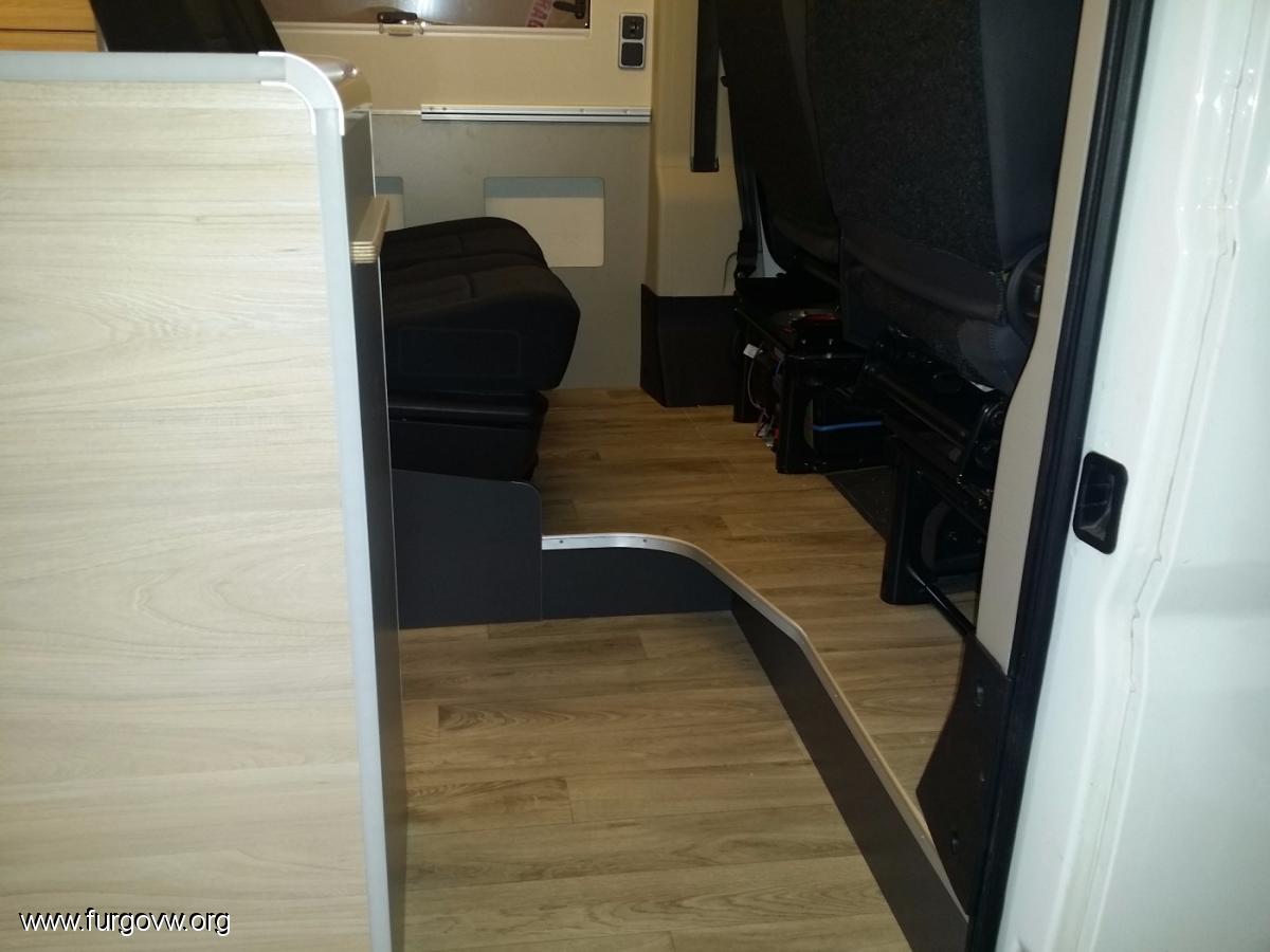

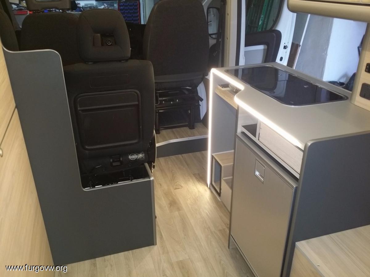

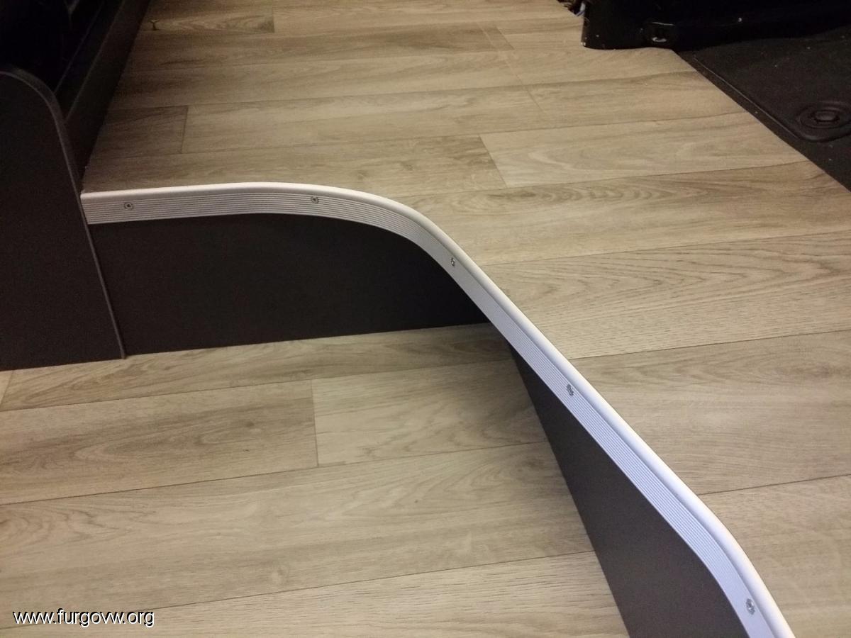

pero algún avance hay, tengo el sistema eléctrico acabado, la cale funcionando, le elevación del suelo hecha y la cocina a falta de las tapas de los cajones. Unas fotos...  ;)

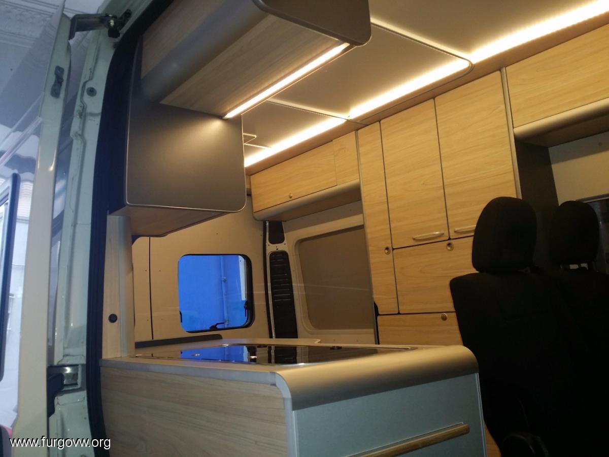

Los leds de la cocina acabados, tengo que hacer alguna foto bien hecha, que queda muy bonito  8) :
Voy a encargar unos vinilos con el nombre de flexcamper para ponerlos en la cocina, creo que en la esquina que se vé en la foto anterior.

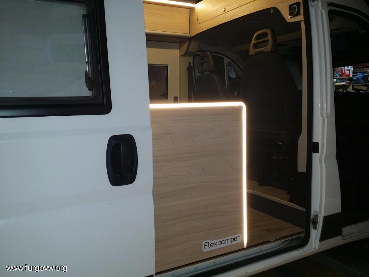

En la siguiente se ve el interruptor de la luz para el exterior y la luz de la cocina, que se enciende desde otro interruptor más grande y de frente:

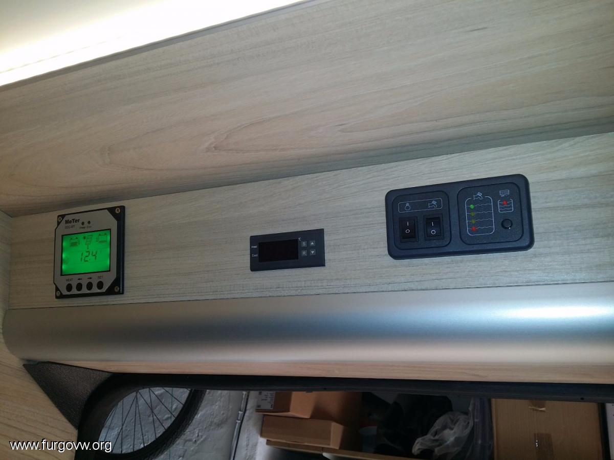

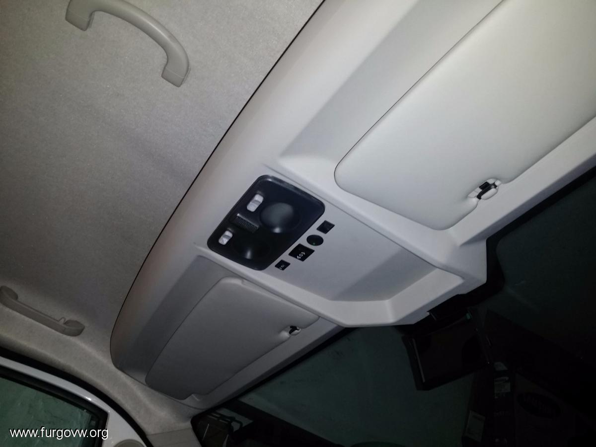

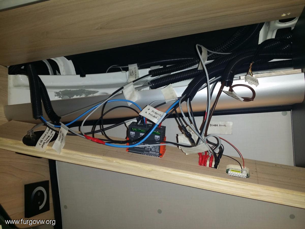

He puesto todos los interruptores necesarios en cabina en el plafón superior, para no hacer ningún agujero en el salpicadero. Desde ahí se encienden las dos cámaras, la válvula de grises, el termostato para calentar el agua y el relé para cargar con el alternador las baterías camper.

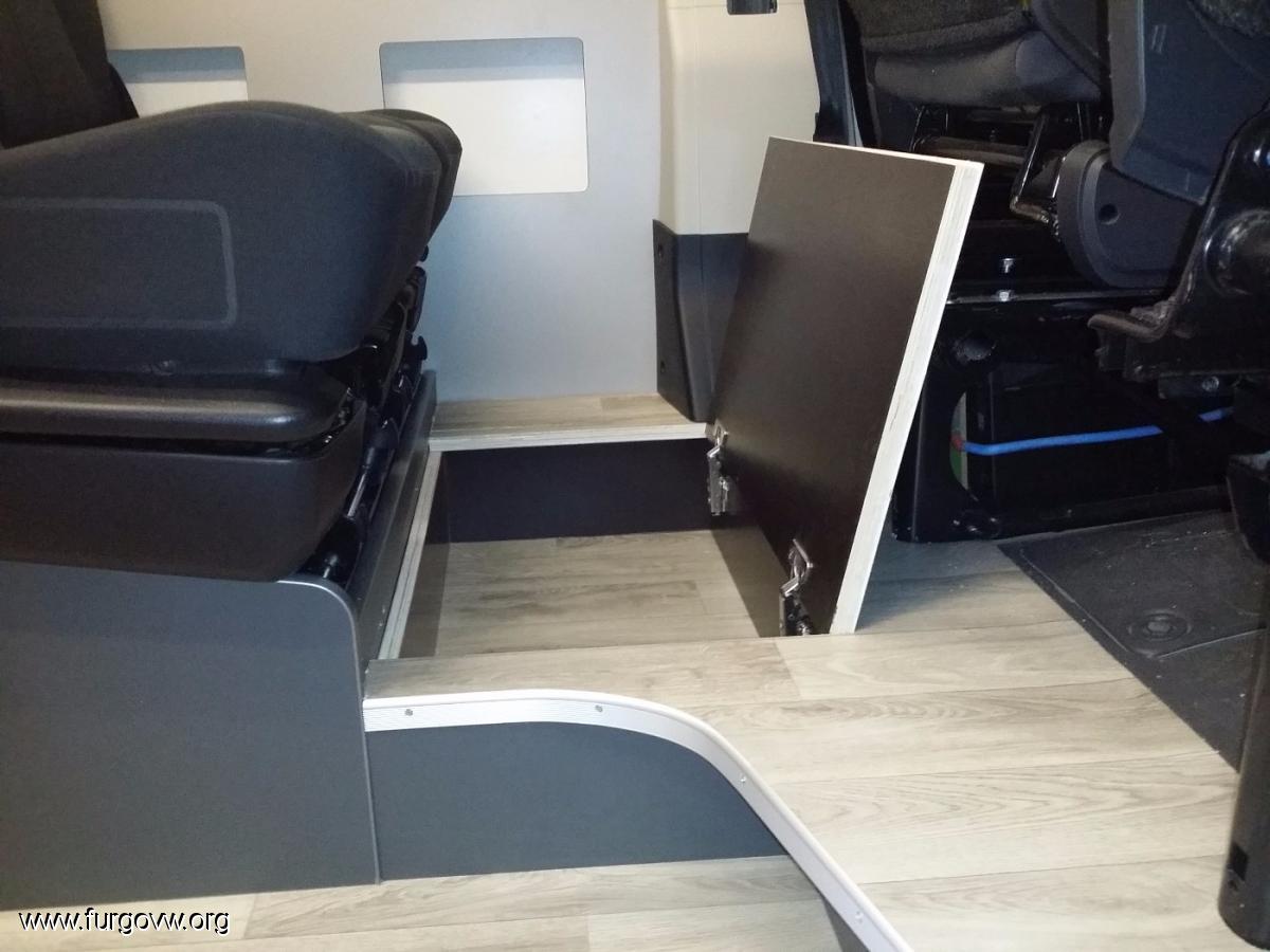

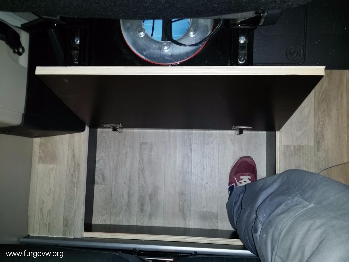

Al cajón del suelo delante de los asientos le he puesto bisagras y he cortado el vinílico después de pegarlo de forma que cerrado es casi invisible:
