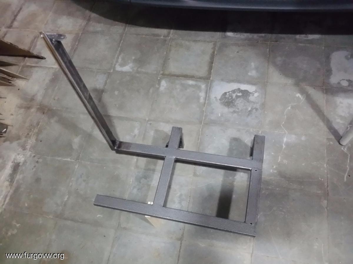

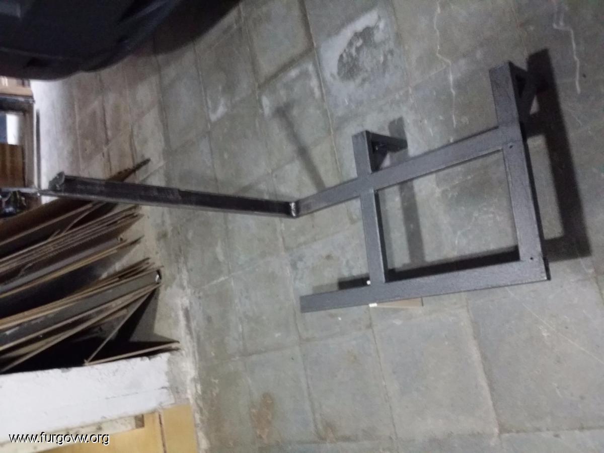

También he hecho esta estructura:
Que sujetará el microondas encima de la cocina. Me parecía peligroso llevar algo tan pesado ahí arriba sujeto solo con madera en caso de accidente, así que he hecho este chasis que va anclado al punto de anclaje de los cinturones de la segunda fila (que aunque sea furgón lo llevan) y con otros 6 tornillos, 7 en total al chasis, y con la pata larga abrazando el micro por el costado hasta el techo dejándolo muy seguro. Después irá cubierto y no se verá, pero me sirve para anclar el resto del altillo.
Para que no me estorbe mientras trabajo en la cocina aún no lo he montado en la furgo.

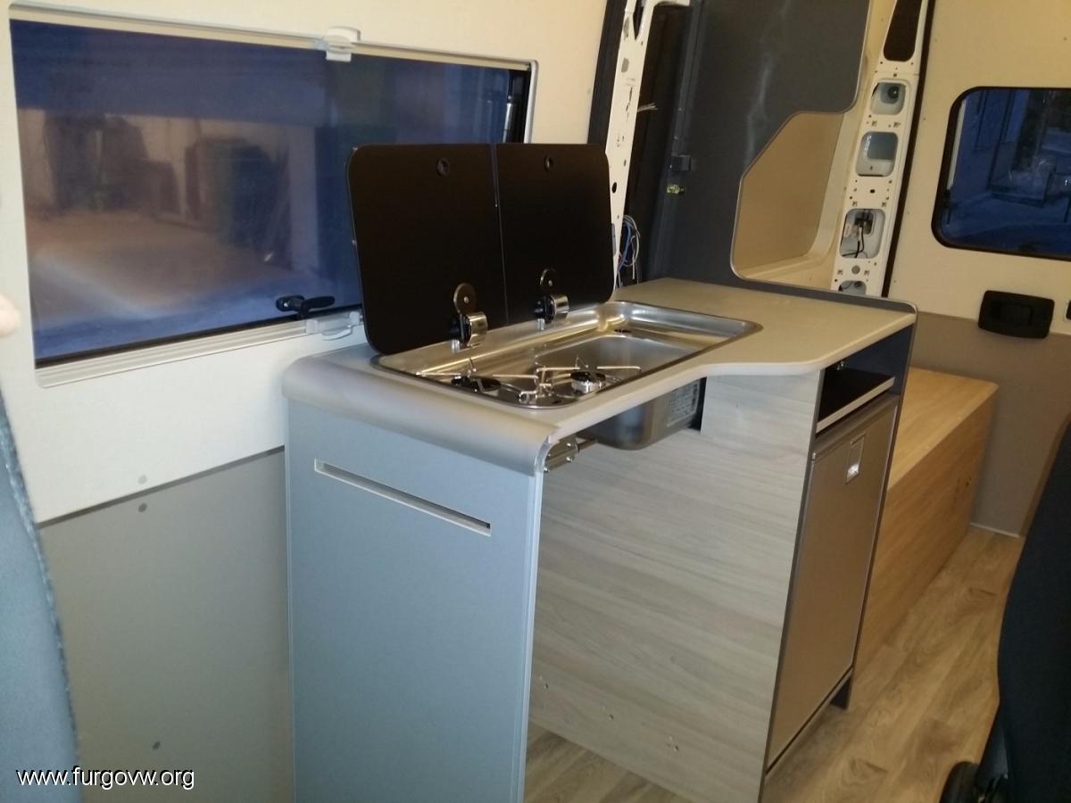

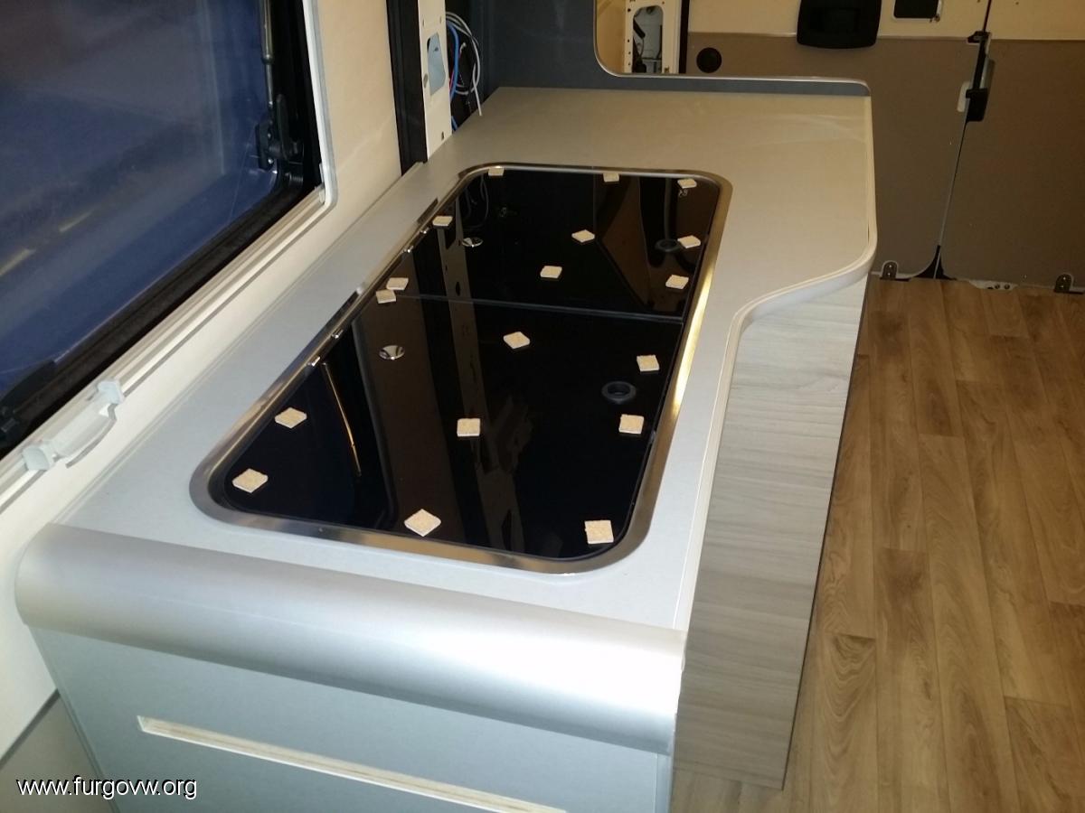

La cocina va a ser un poco psicodélica, ya que lleva luz en todo el canto de la encimera y hasta el suelo por dentro y por fuera, la interior como luz ambiental será más tenue, y la exterior como luz de uso por si se cena fuera por ejemplo.
La cocina es la CAN de dos fuegos, y la he montado un poco sobre el frigo para que no sea demasiado larga la encimera y sea angosta la entrada, aun así hay bastante espacio, ya que como no hago mueble columna queda espacio debajo del microondas. Debajo del frigo he dejado un hueco abierto para dejar calzado, que es muy útil, y de paso se accede mejor al frigo, aunque con mi baño eso no es problema   ;D

Como sigas así vas a poder montar una pista de baile en la furgoneta ¿que piensas hacer ahí?
No, en serio, no te estás pasando de amplitud? No se, un mueble encima de la nevera sería práctico. Pero bueno espero a ver el final y cuánto almacenaje te queda. Es cierto que no es lo mismo una furgo para 4 que para 2, con o sin litera...

jajaja...nunca es demasiada amplitud!  No en serio, lo de no poner columna de armario en la cocina no es por amplitud, es por tener algo de encimera, en L2 si se hace columna queda todo muy apretado y hasta la entrada es estrecha. De todas formas la encimera tiene unos 45cm. hasta el micro, que es lo que se pierde de armario, y encima del micro habrá también armario altillo con lo que de espacio de almacenaje en cocina será bastante, y tengo todas las baldas del baño, que normalmente no hay.  ;)

Oye pues no queda mal en el final de encimera el canto de aluminio... le da un toque futurista.
Entiendo que el microondas pesa mucho, pero tanto como para hacer una estructura metálica? mera curiosidad eh, aun no acabo de ver como ira montada, ya pondrás fotos.
No le dejarías algo de ventilación a la nevera por arriba? O aunque sea la madera  de encima de la nevera agujereada ya que va a ir el cajón ahí y no se vera, ahí lo dejo. sigue así de bien

Jejeje si queda algo futurista, y con los led aun más...
El micro va digamos que debajo del altillo. Encima de la cocina va un altillo igual que el del salón, y debajo de este el microondas alargando el mueble hacia abajo pero sin llegar a la encimera. Espero tenerlo hecho esta semana.
El frigo lleva un respiradero en el suelo y como dices un hueco por detrás del cajón de encima hacia arriba, pero no hay mucho espacio con el kaiflex de detrás de el, a ver si refrigera suficiente.

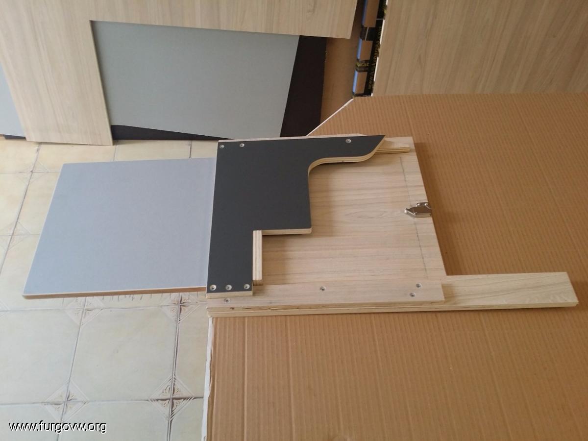

INNOVANS

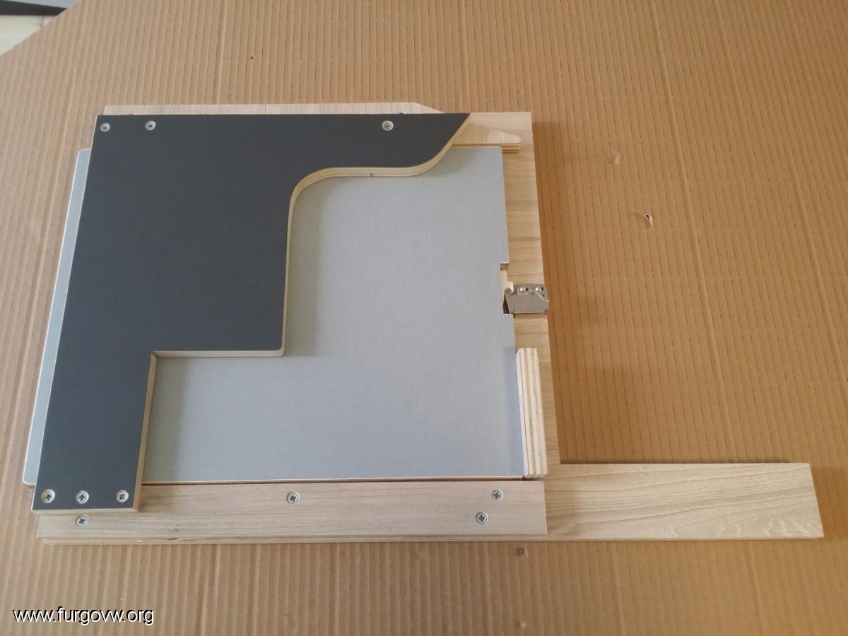

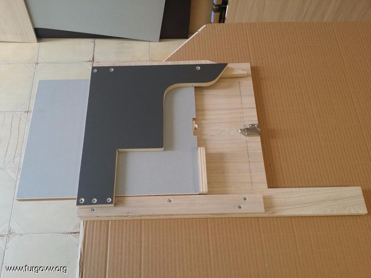

Le he puesto un bloqueo a la extensión de la encimera que sale del costado, para que no se salga sola. Para sacarla hay que presionarla y salta unos centímetros. En posición cerrada la he dejado unos milímetros sobresaliendo, para que proteja el mueble de roces. La he fresado las aristas y voy a dejar el canto de madera visto, me ha gustado como queda así.
La madera gris oscuro tiene esa forma por que era un retal que me sobró de otra pieza, y me venía bien así para su función.
Entre la tabla superior y la inferior he suplementado con una cartulina además de la madera del mismo grosor que la mesita, para que tenga una mínima holgura y deslice bien.
