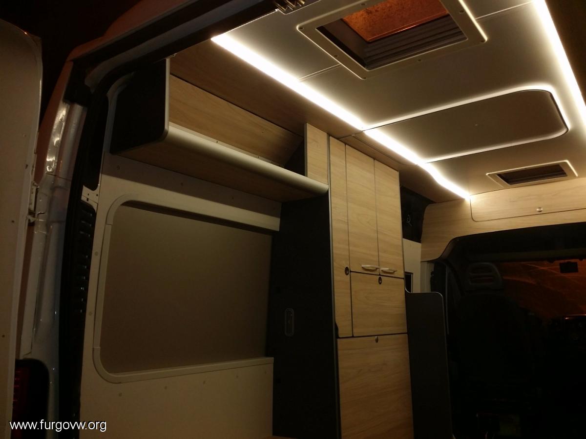

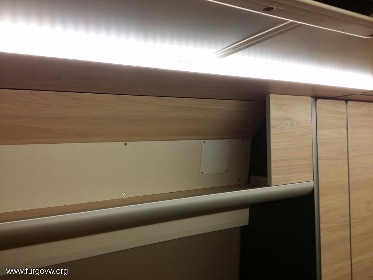

Los led son tiras de 72w. metro metidas en las carcasas de aluminio que venden para ello, curvadas y puestas en el canto de las cornisas.
Hola Tioka, aunque hace casi un mes de esta respuesta, me sigo preguntando si es un error o es correcta, los que yo conozco tienen sobre ese consumo pero los 5 metros.
Si no es un error podrías decirme donde compras los led y las tiras de aluminio.
Te lo han dicho ya muchas veces y es repetitivo, pero los acabados excelentes.
Si, es un error...son 72w. los cinco metros, si no sería mucho consumo y demasiada luz. Son tiras compradas online en china. Yo prefiero las que NO son waterproof, por que las que si llevan la capa de silicona se estropean más por la condensación interna, o esa es mi experiencia...
-Las carcasas de aluminio son de bricomart.

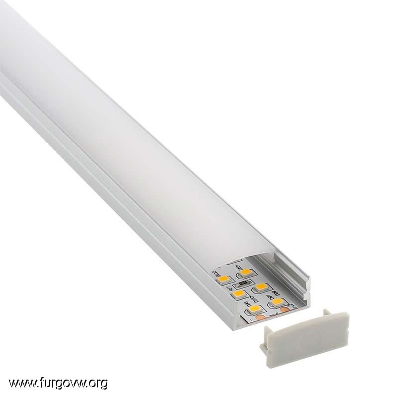

creo que me he perdido algo... A que carcasas de aluminio ós referís?
IRONVAN
Creo que hablan de los perfiles de aluminio que van en el extremo de las cornisas y que llevan dentro la tira led. Son los mismos que he utilizado yo.
pues me interesaba saber el precio. he encontrado algunos en aliexpress y queria poder comparar

jackblues como dice IRONVAN me refería a los perfiles de aluminio para poner los led. No te puedo orientar en precios de perfiles solo he comprado los led en Aliexpres.
INNOVANS
No recuerdo fijo el precio, pero no merece la pena comprarlo en ali, creo que eran 8€ dos metros o algo así. Tienen tres modelos, en chaflán, de embutir y de superficie. También los venden en cualquier almacén de electricidad.

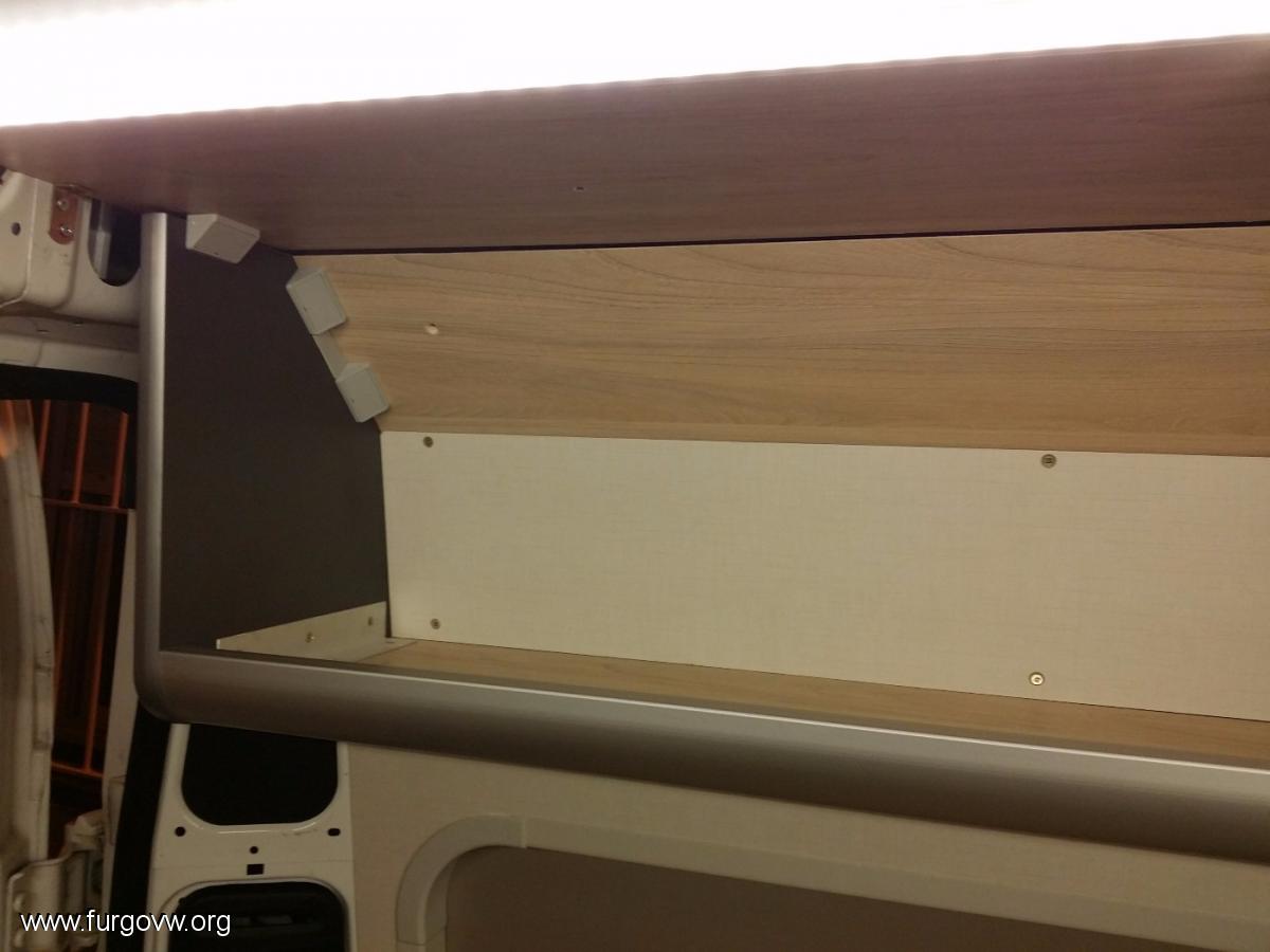

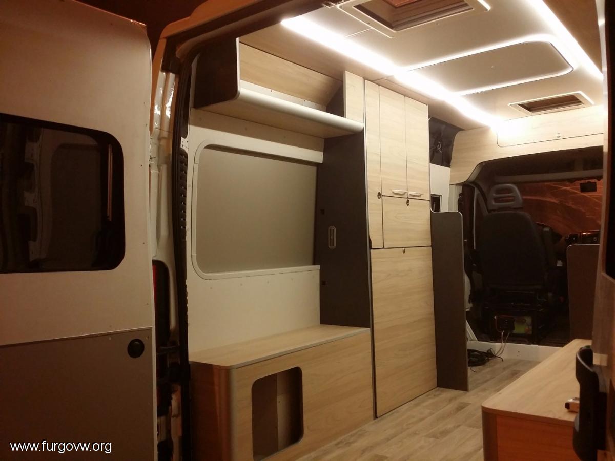

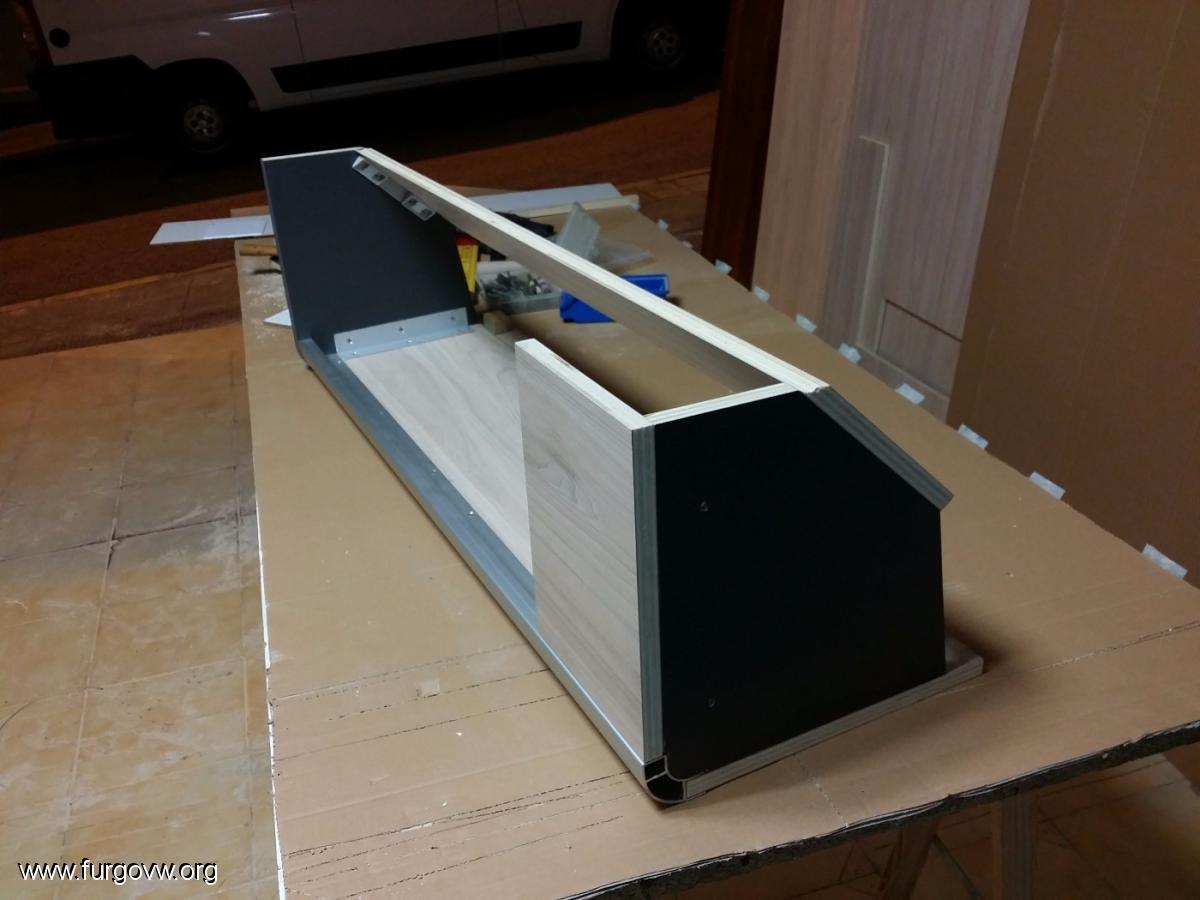

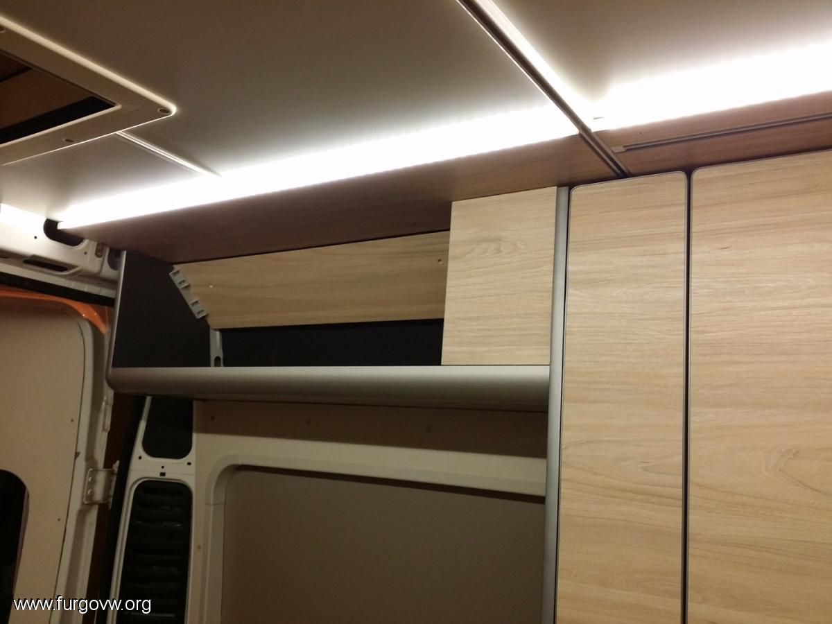

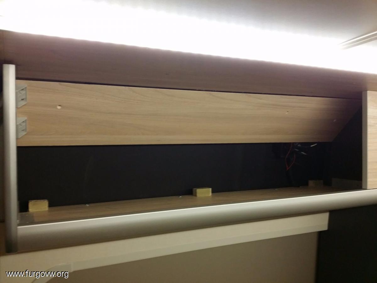

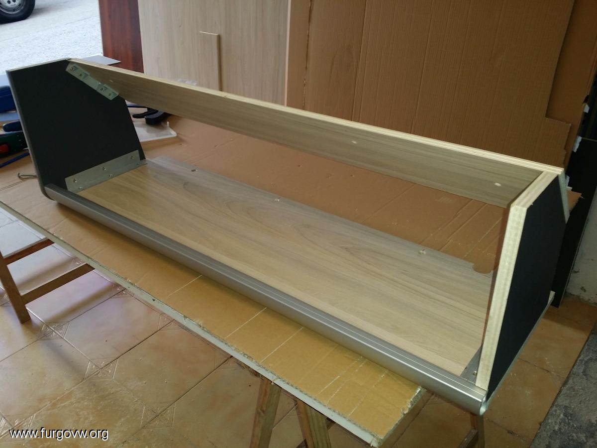

De lado a lado, hoy he hecho el altillo sobre los pies de la cama. Está construido fuera y después se coloca y se atornilla con tirafondos, autoroscantes y tornillos M6 al chasis, aunque como se posa en el nervio de la furgo solo con colocarlo se sostiene.
La tapa del fondo se puede quitar para reparaciones, aunque detrás solo hay una caja de electricidad con su propio registro.
Hay una parte de la tapa que es fija, que es donde irá el soporte de la tv con un brazo largo para poder girarla hacia el comedor o acceder mejor al altillo.
La puerta llevará las bisagras directamente al alfeizar.
