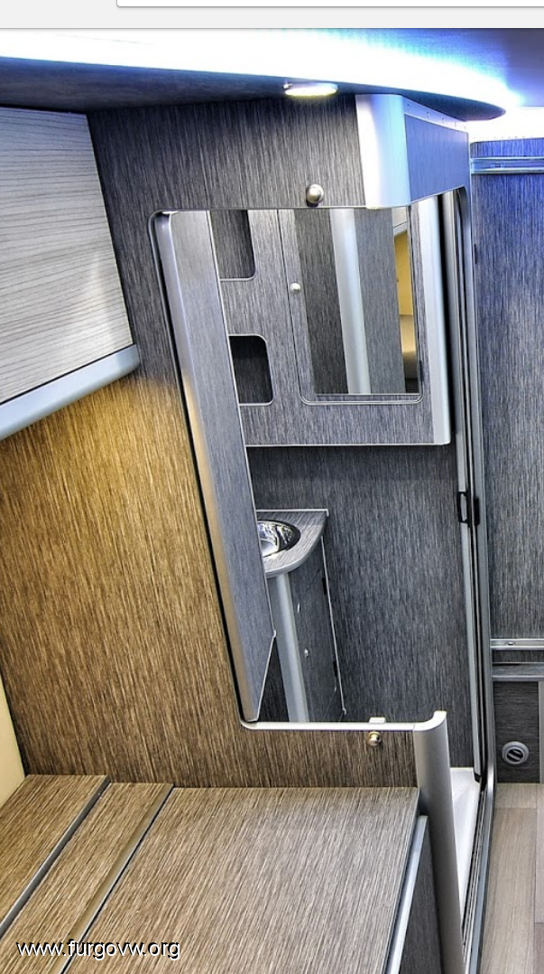

mira, si te gusta el baño cerrado con mampara enrollable para mi lo mejor es lo que hace edcamper, que pone la mampara en la pared de detrás de los asientos y a la pared que da a la cama le pone bisagras al medio y queda bien amplio, aunque el escalón del plato sigue ahí.
Lo tengo claro de aquella manera  .meparto; Anda que no me costo decidirme de una l2h3 a la l2h2, la l2h2 la veo perfecta para el uso que yo quiero como vehiculo unico.

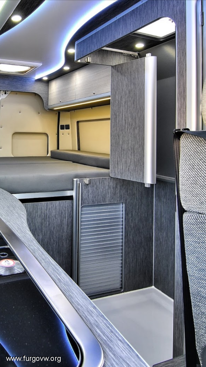

No tendras un link a eso de edcamper?, no lo acabo de entender o lo entiendo como yo digo, la mampara de puerta pared.
Lo del escalon pues bueno, todo no puede ser, lo que me repatea es el cajon del wc en el maletero, pero volvemos a lo mismo, si quieres una cosa tienes que renunciar a otra, miraria de pegar el wc cuando esta escondido lo maximo al paso de rueda;
Ando investigando lo del sog con salida hacia el interior con un filtro de carbon activo bien generoso....
INNOVANS
Mira lo que hace Edcamper en algunos baños, es muy buena idea!
