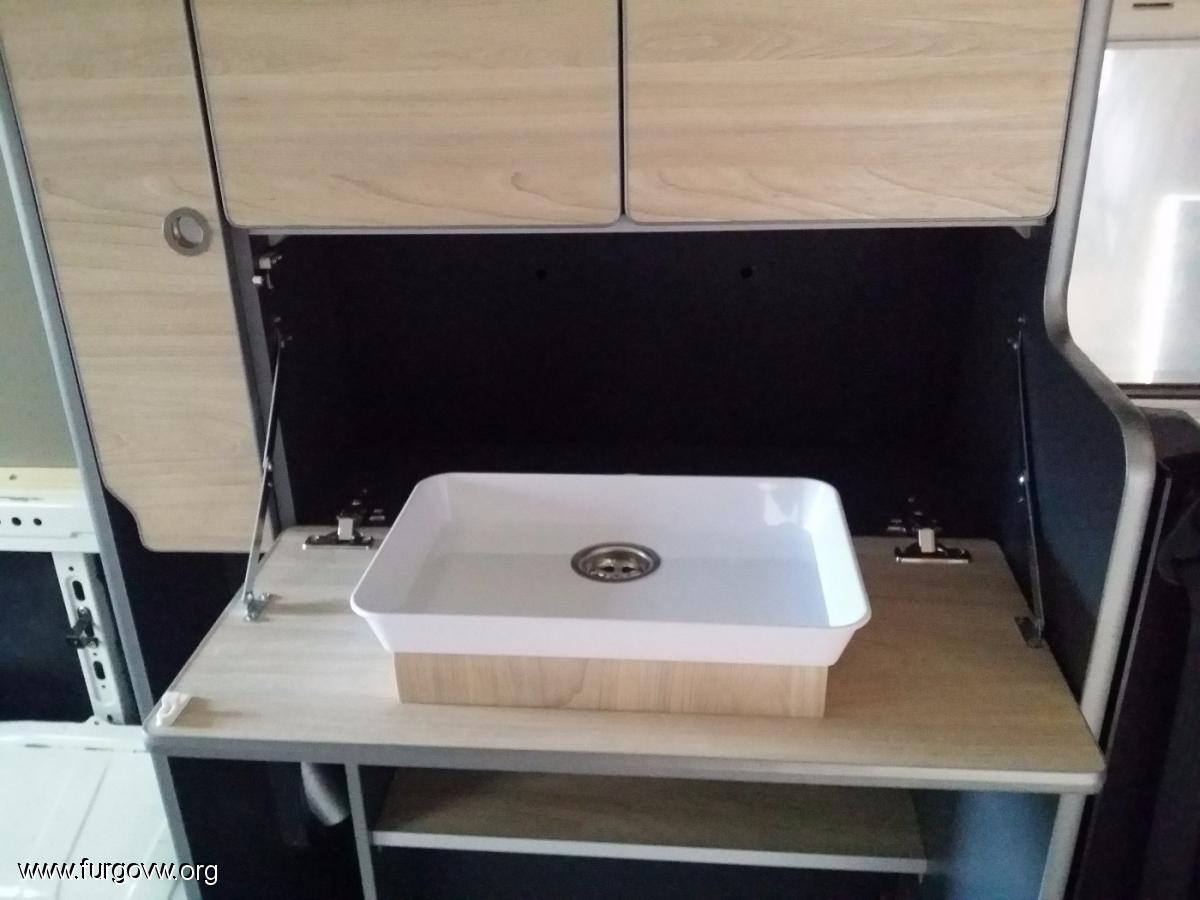

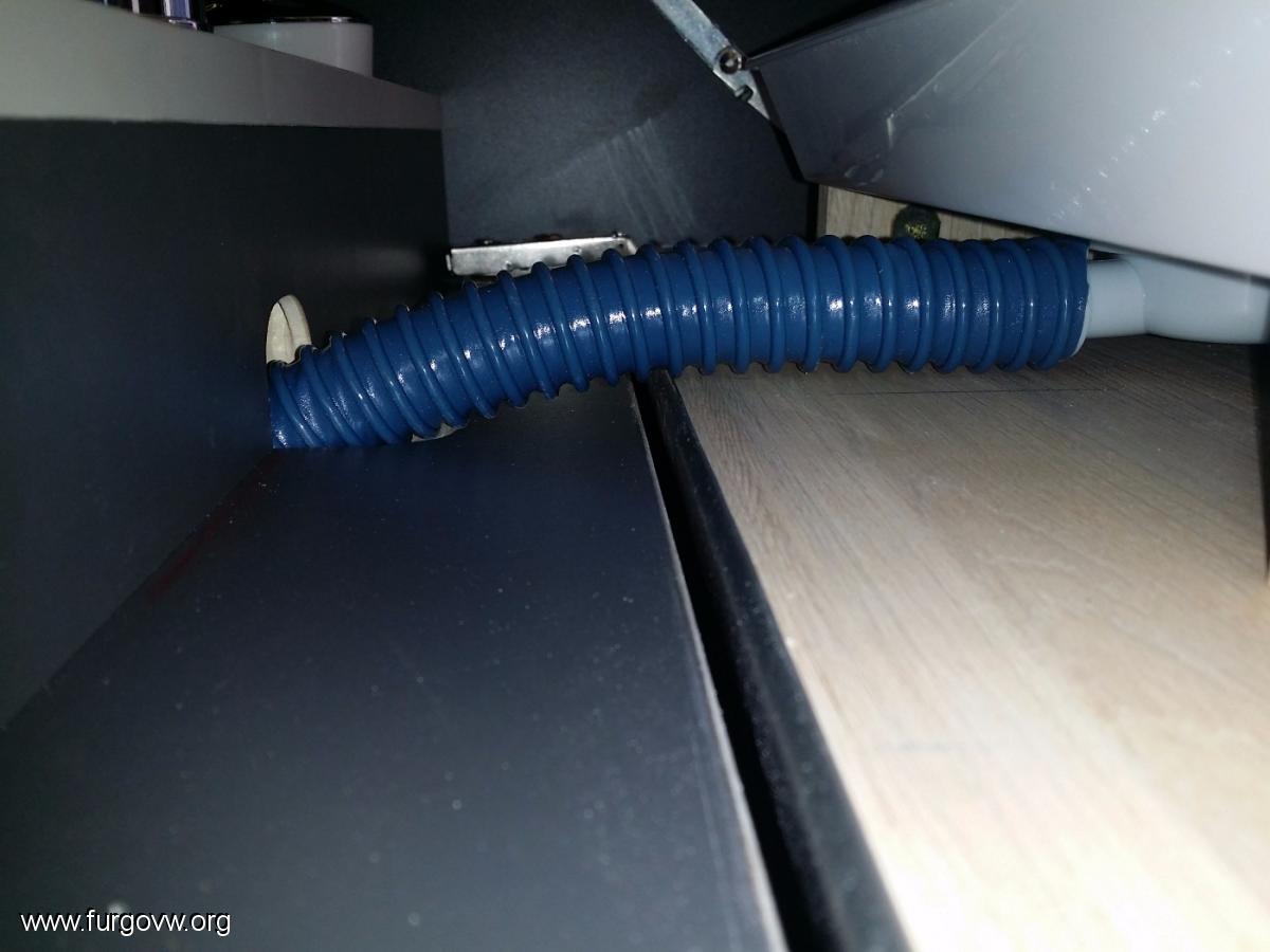

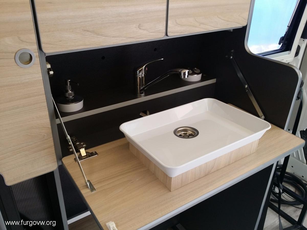

Y vamos con el lavabo. al final he simplificado un poco el sistema que tenía pensado ya que he visto que así va bien. He elevado un poco el recipiente que uso como lavabo para hacer la salida por debajo y hacia atrás, el tubo de desagüe es de 25mm. y pasa a traves de la base del mueble hacia abajo (lógicamente  ;D).

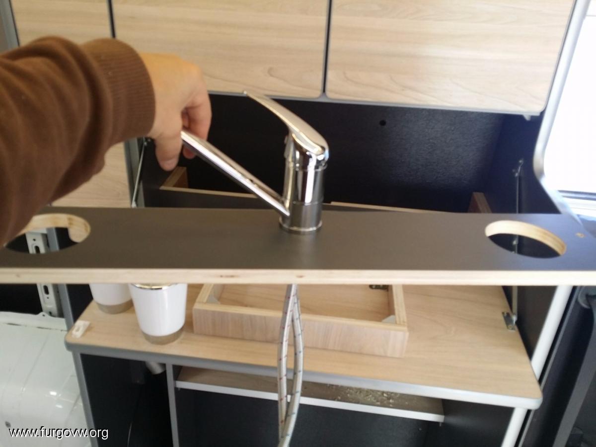

He puesto una base elevada para que el grifo quede más alto y rebajado la tapa vertical para que el grifo quede lo más adelante posible, teniendo en cuenta que el lavabo al cerrar la puerta ocupa 75mm. que hay que dejar libres.

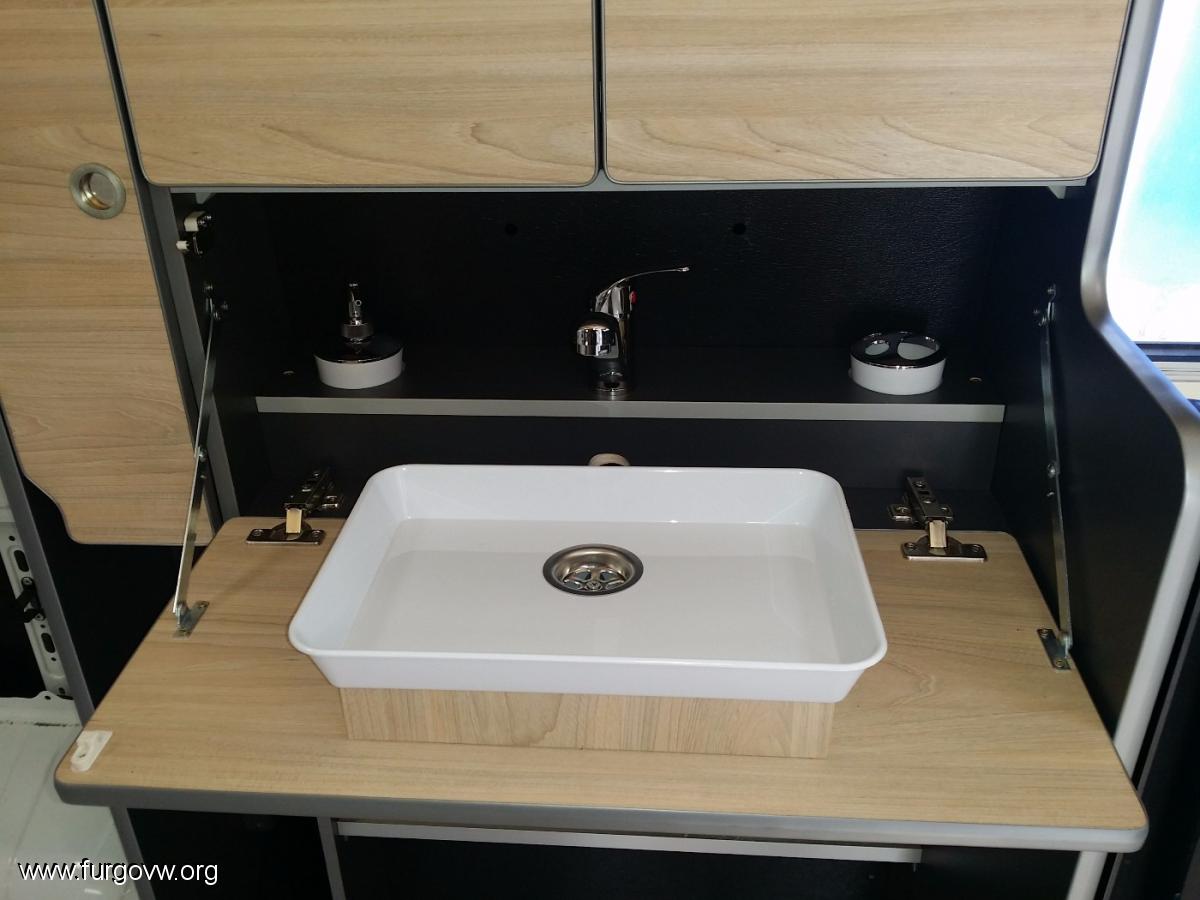

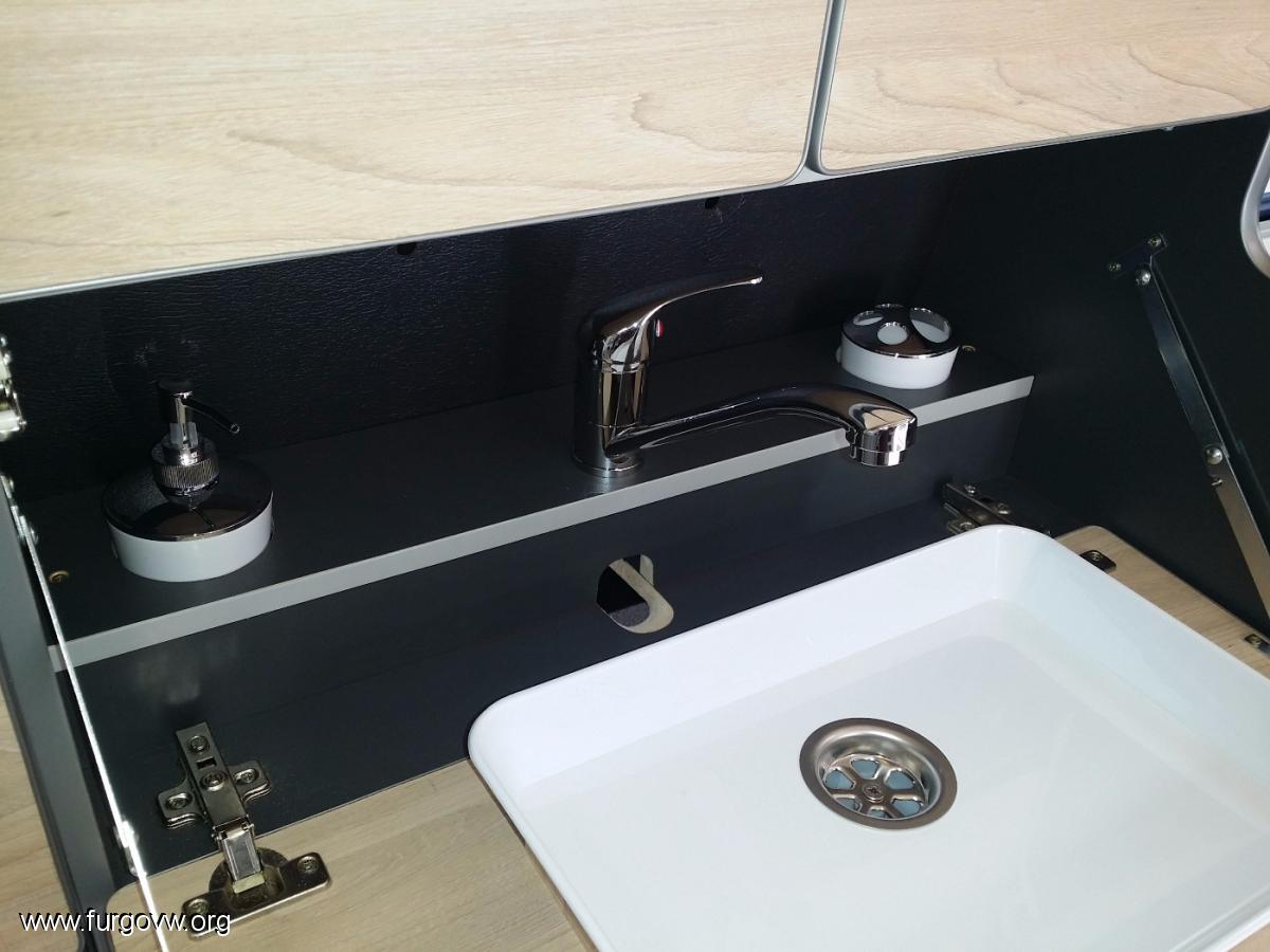

El grifo en su base, y dos agujeros para la jabonera y el vaso de los cepillos de dientes:

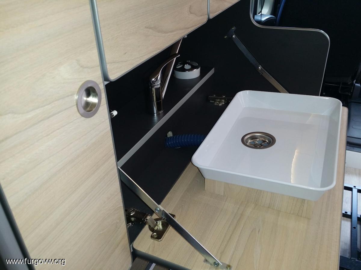

El tubo por debajo con la puerta abierta:
...y cerrada, apenas sufre, por que tiene mucho espacio para hacer el giro:

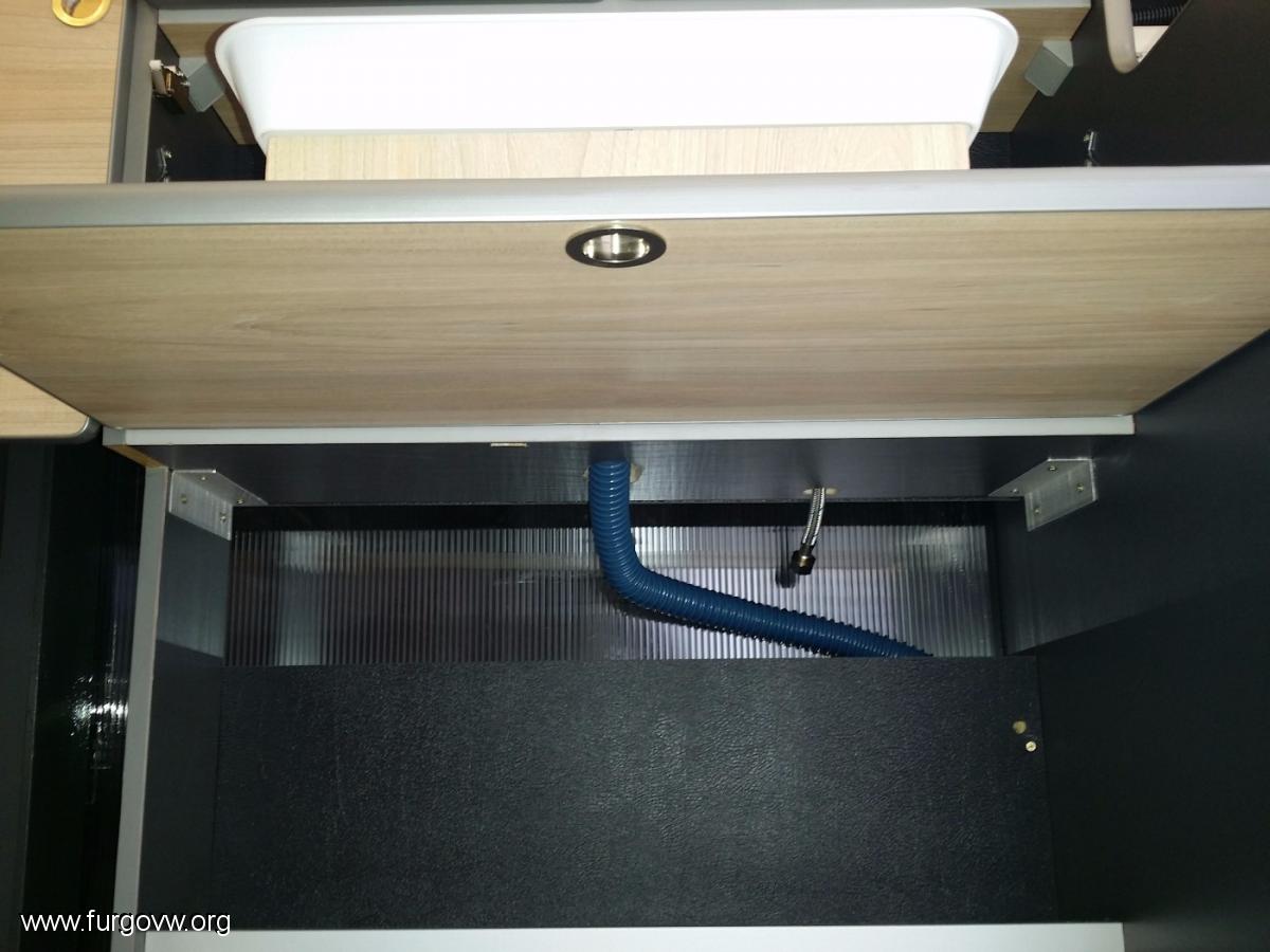

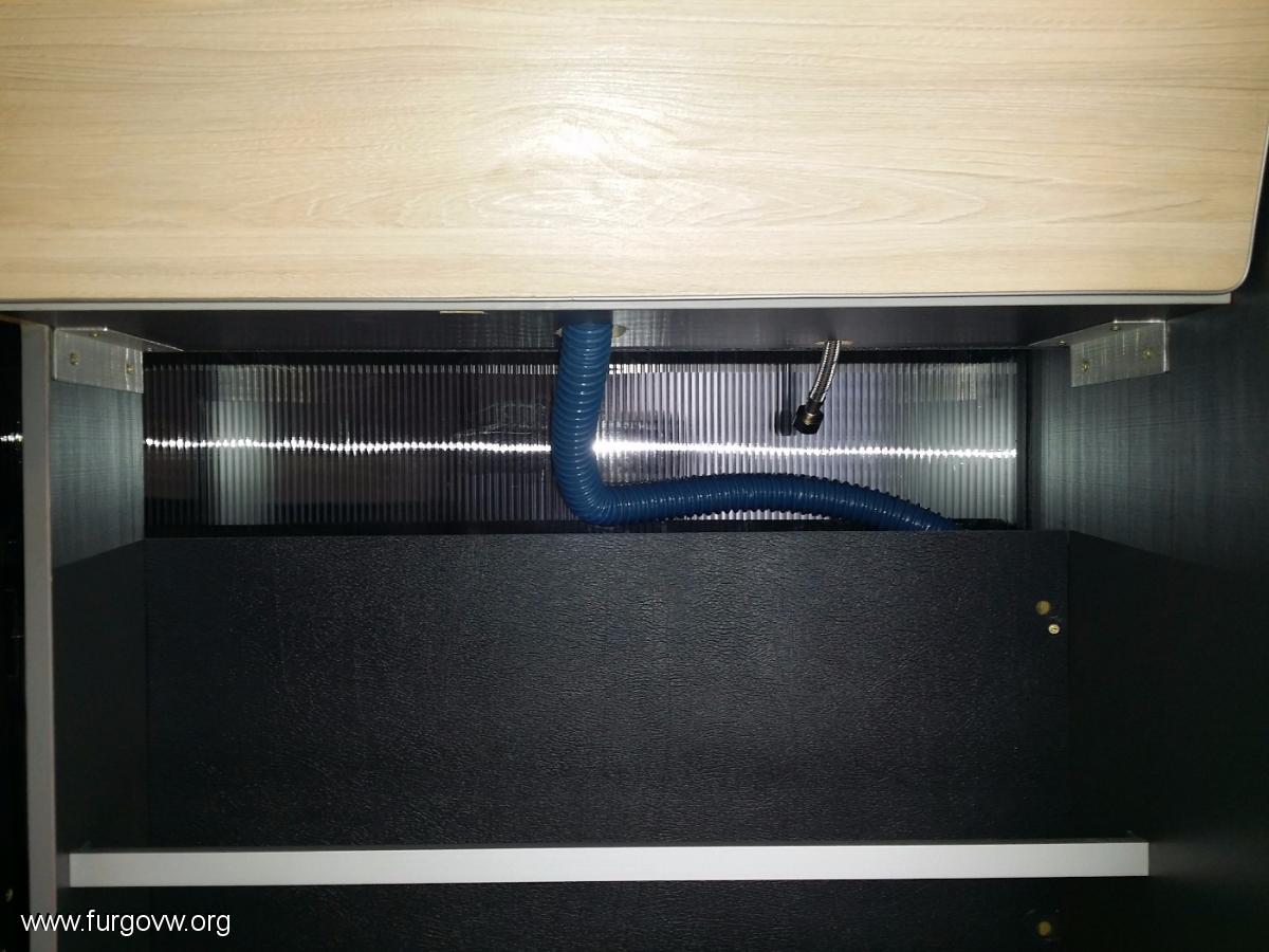

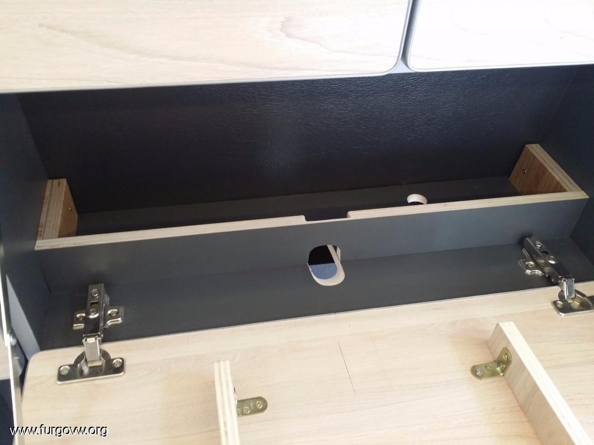

Esta foto es de la salida del tubo por debajo del lavabo:
El grifo se gira antes de cerrar la puerta:

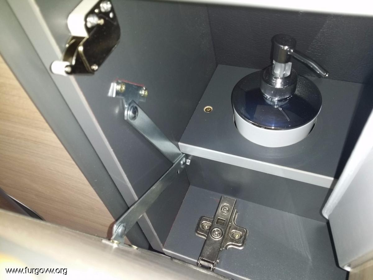

Y este es un fallo que he cometido  ???  Al cerrar la tapa los compases de refuerzo pegan en el zócalo del grifo...voy a tener que desmontar y recortar un poco a los lados para que libre...

Tendremos que poner pegas, no? que a eso hemos venido algunos  .malabares; Hummmmm y ese lavabo con algo mas de profundidad y el grifo a la derecha para permitir esa profundidad?
p.d. y un pequeño reborde para cuando cerremos y que no escurra agua

El aspecto del lavabo es estupendo pero no termina de convencerme el tubo de desagüe que no es fijo. Creo que es más robusto y fácil plantear un mini lavabo que siempre queda dentro del armario con el tubo de desagüe, y poner otro como el que has puesto pero que simplemente vierta el agua en el otro. Al plegarlo solo se mueve el que está sobre la puerta y el otro queda fijo. Algo así se usa en las de serie y se evita tener un tubo que al final de tanto abrir y cerrar puede romperse.
