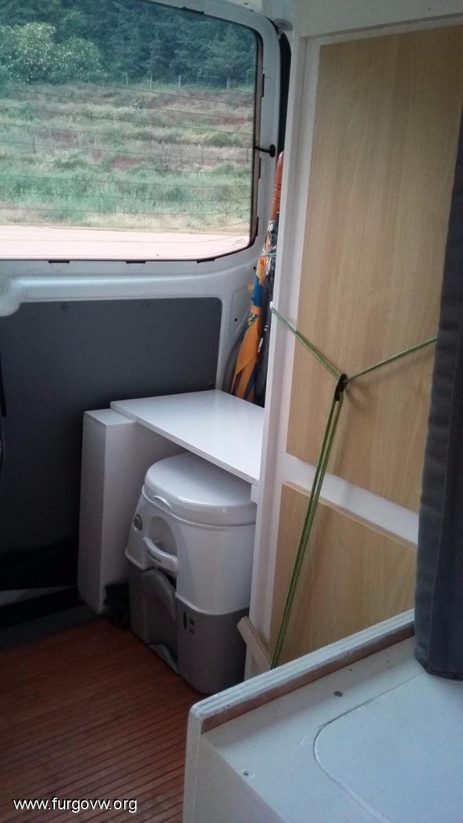

Sin animo de liar la cosa, yo he pensado poner en el frente del baño dos puertas, una detras de la otra, y cada una de ellas con bisagras en el lado contrario, con idea de que sirvan para separar el dormitorio de lo demás y tener "baño cerrado".
Osea que cada una se abra para cada lado.
Me explico? .confuso2 .confuso2
Si he entendido bien, los de Furgokaravaning montan así las que hacen con baño plegable, por si quieres echarles un vistazo
Camperizando ando: LA MEDIANETA (Jumper L3H2)

Oye, que a mi me encanta que deis vuestra opinión, ehh! Y no se trata de convencer a nadie, solo dar opciones y cada uno lo que más le guste. Lo de las puertas dobles lo pensé, pero lo veo demasiado armatoste, más peso, más bulto y yo no lo veo necesario, creo que con la cortina vale, pero a ver si lo hacéis así alguno y vemos como queda  :)
En mi caso la sección de leds de la cornisa que queda dentro de la cortina se puede encender junto con todas las cornisas, o ese tramo sólo con su interruptor a parte, así que sí que se hace de día  ;D
Ya he visto las de furgok, pero no me gusta ese sistema y no entiendo de que sirve en una l2 h2 separar baño y camas del salón, bueno si, habrá quien esté sentado en un asiento con forma de L mientras otro se ducha o se sienta en el potty, pero para mi uso, normalmente de dos personas, no estamos casi nunca sentados en el salón, nada más que para comer, cuando estamos en la furgo solemos estar en la cama leyendo o viendo alguna peli o lo que sea  ;) por lo que separar el salón no nos sirve de nada.

Me parece una ejecución impresionante. Mi enhorabuena. Está llegando a lo que quieres. Ese espacio útil junto a la cama te dará juego. Lo único que me preocupa es la operatividad de la cortina en cuanto a el agua que se queda en ella una vez replegada. La tendencia es a ir escurriendo poco a poco pero si alguien necesita plantar ese pino bestido puede que al desplegar cortinas se acabe mojando con las gotas que no terminaron de evacuar. En mi antigua caravana me pasaba que de un día para otro todavía mantenía agua. Si la cortina es solo para duchas esas gotas no te molestarán pero si es para otros menesteres quizás te puedas plantear una segunda cortina de tela para ese tipo de uso.
mas razón que un santo, yo viendo las fotos también pensé en eso y se me vino a la cabeza las duchas en el pasillo de las grandes marcas, podrías poner a parte de la cortina un cerramientos de persiana , creo que te quedaría guapo, creo que el compañero verticalmont planteo eso en su camperizacion y tenía una pinta cojonuda

Gracias Lisanlor. En efecto, el inconveniente de este montaje es el agua que quede en la cortina. Lo que vaya cayendo cuando esté recogida no me preocupa, por que el suelo  estará preparado para ello, pero si es posible que al estar cerrado tarde bastante en secarse, y no se pueda usar para el potty. Tengo dos opciones, hacer una rejilla hacia el exterior que quedaría oculta por fuera detrás de la moldura de plástico del lateral de la furgo, o hacer unos agujeros al tubo de la calefacción que pasa por debajo de la cortina. Esperaré a probarlo para ver como funciona y que hacer después.
También pensé en lo de poner una cortina de tela para separar de la cama y no usar para el potty la cortina de ducha, pero para eso siempre hay tiempo, y primero tengo que probarlo así.

Lo de la persiana lo veo inviable sin un baño cerrado, por que no habría donde replegarla, y ocuparía demasiado. La cortina puede ir contra la pared aunque esta sea curva, pero la persiana habría que separarla y además necesita un carril en el suelo.
