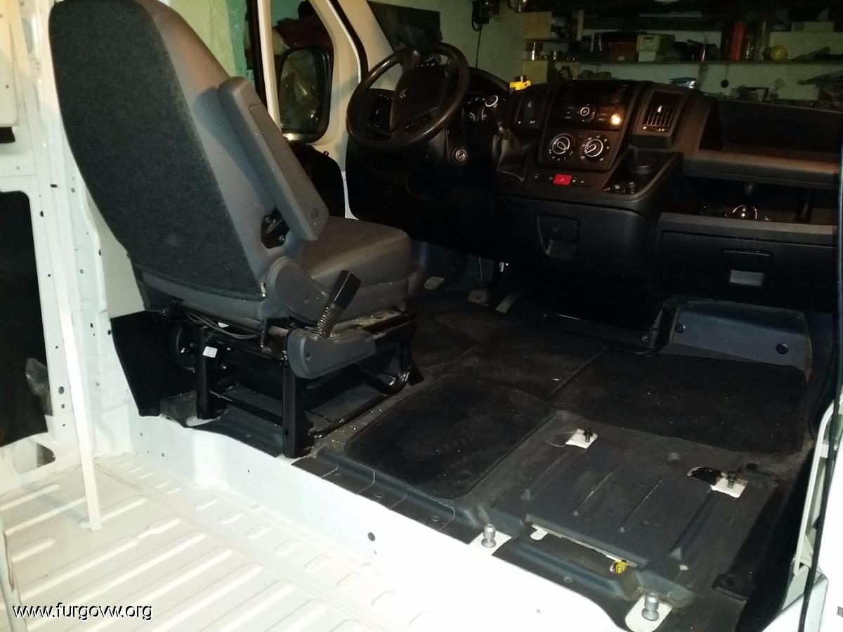

En la furgo últimamente parece que no avanzo mucho, por que tengo varios frentes abiertos, pero a la vez voy solucionando cosas que me daban algo de pereza. Por ejemplo el asiento de copiloto, que no me apetecía nada ponerme a cortar y soldar.
Pues ya está hecho. Al contrario de lo que dicen otros foreros a mí me ha costado más cambiar el soporte del cinturón que el soporte del apoya brazos.

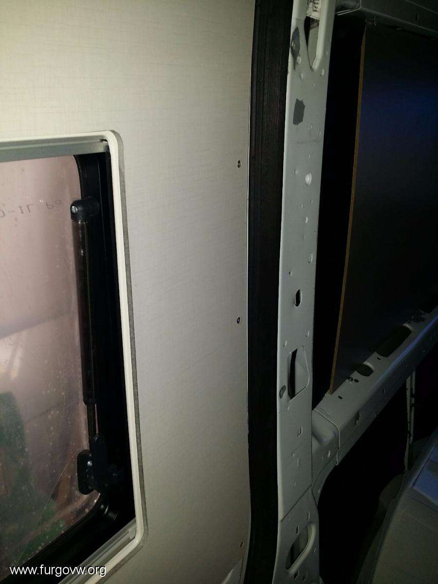

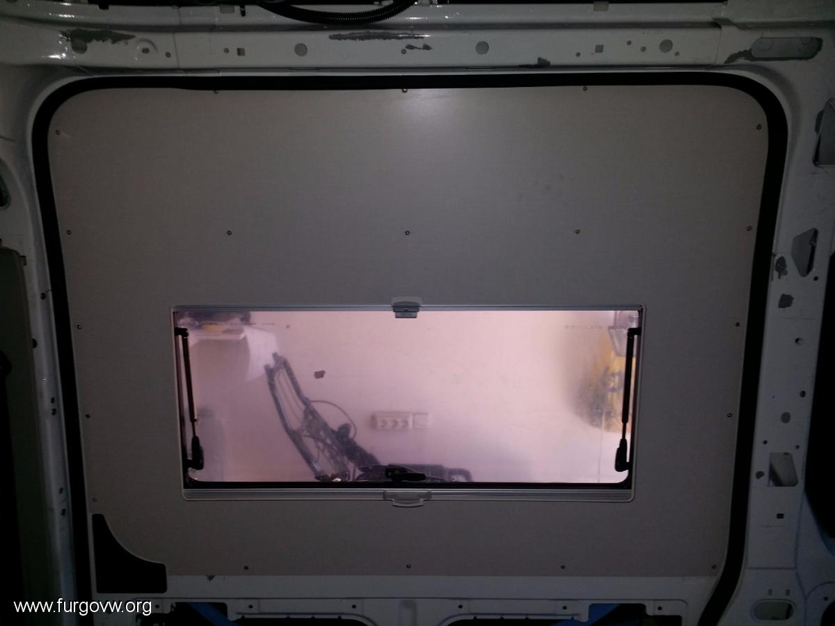

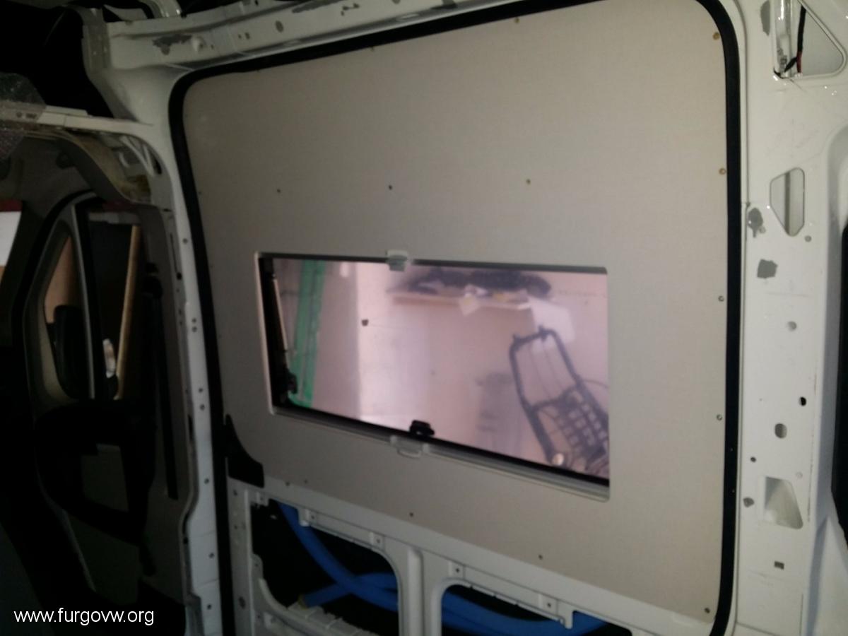

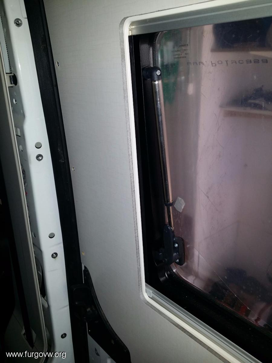

Ya tengo algunos panelados hechos, así es como va a ir la corredera y también en frente, en la ventana de las plazas traseras. Faltan remates y las tapitas adhesivas de los tornillos, pero el resultado me encanta:

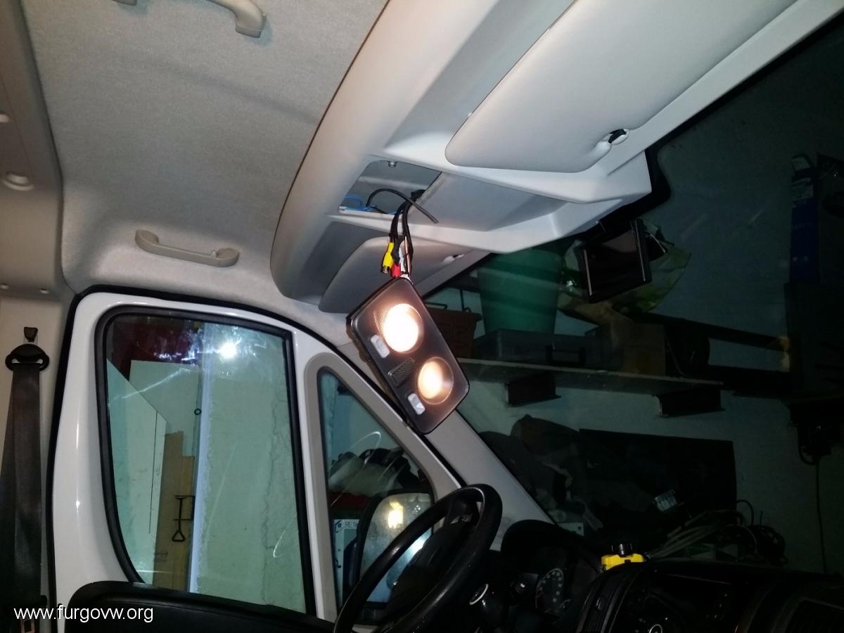

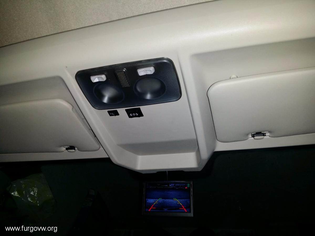

También estoy montando la cámara de marcha atrás, que va con cable. es una pantalla de 5"  colocada en el lugar del retrovisor, queda bastante discreta. Pensé en comprar un retrovisor de esos que son de espejo pero que luego se enciende en el una pantalla, pero dudo que se vea tan bien como en esta, al hacer reflejos.
No se ve muy bien la foto, pero la pantalla está ahí. Las conexiones las hago encima de la luz de cortesía, de donde voy a coger la alimentación:

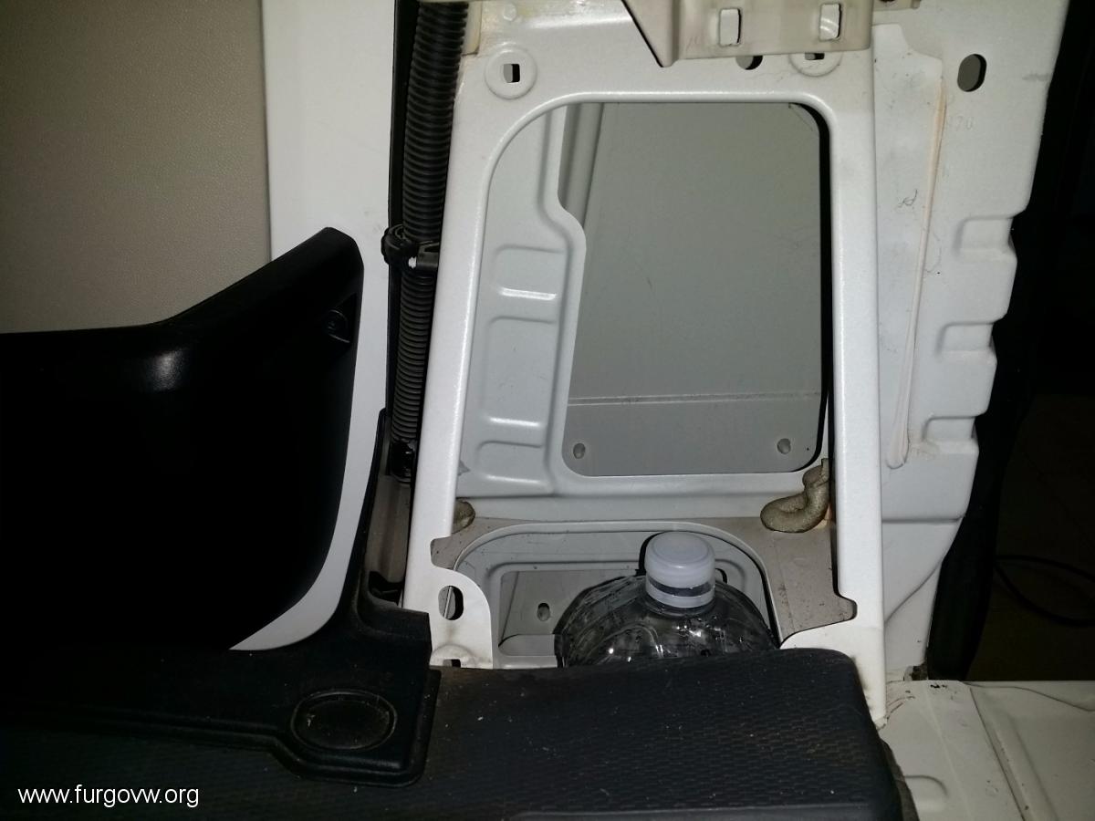

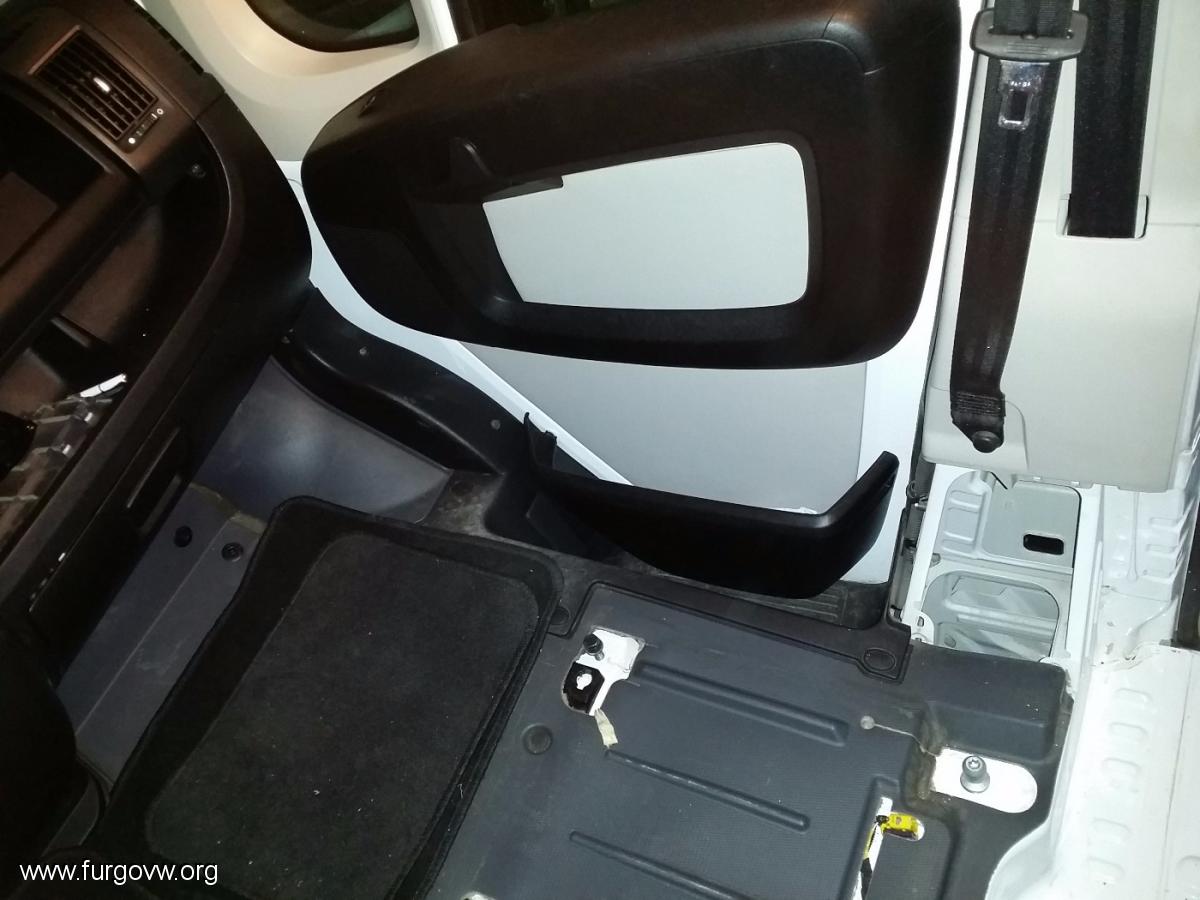

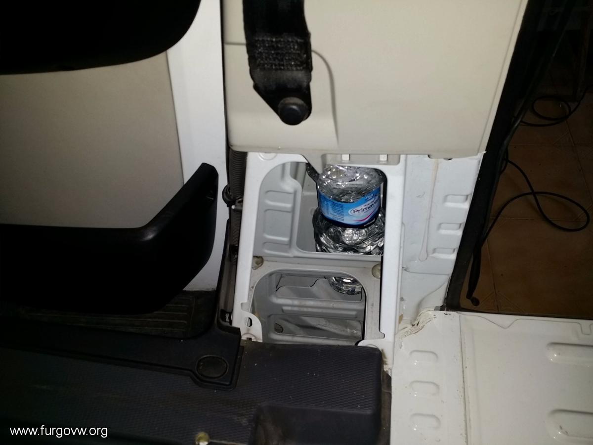

Mirando por donde pasar cables y tubos me he encontrado este hueco en el pilar de la puerta de copiloto y me he puesto a pensar si no se podría aprovechar para algo:

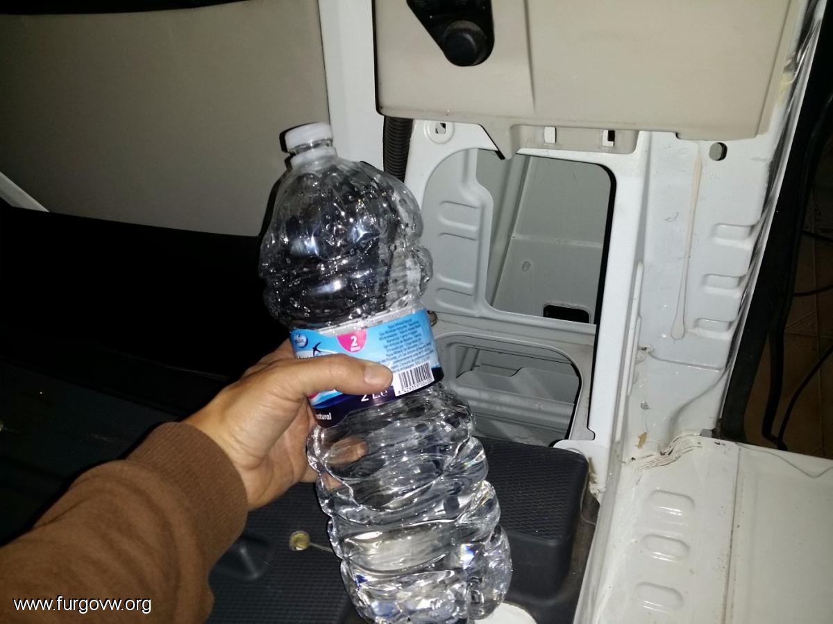

Es muy grande, aunque tiene algo de chapa dentro de refuerzos, pero hice la prueba y entran dos o tres botellas de 2 litros de agua, por ejemplo:
He pensado si se podría meter algo de la instalación eléctrica, o un depósito adicional, o de paragüero...
A ver a quien se le ocurre para que puede servir, Al mejor, de premio  ¡¡le regalo la botella de 2 litros de agua!! (se envía vacía para ahorrar peso  .lengua2 )
jackblues
parece el sitio perfecto para una pequeña caja fuerte...

INNOVANS
Cita de: jackblues en Junio 16, 2016, 03:02:40 am
Estaría bien, pero el problema es el acceso, por que una vez puesto el asiento de copiloto no queda mucho espacio de acceso, por eso decía yo que se podría usar para alguna instalación que solo se tenga que acceder en pocas ocasiones, estaría bien para meter una calefacción, o fusibles, etc.
Si se podría modificar la tapa para esconder ahí cosas de valor, si es a lo que te refieres, o hacerle un par de agujeros para meter los paraguas, o trastos fijos de la furgo, como las herramientas, linternas, guantes...

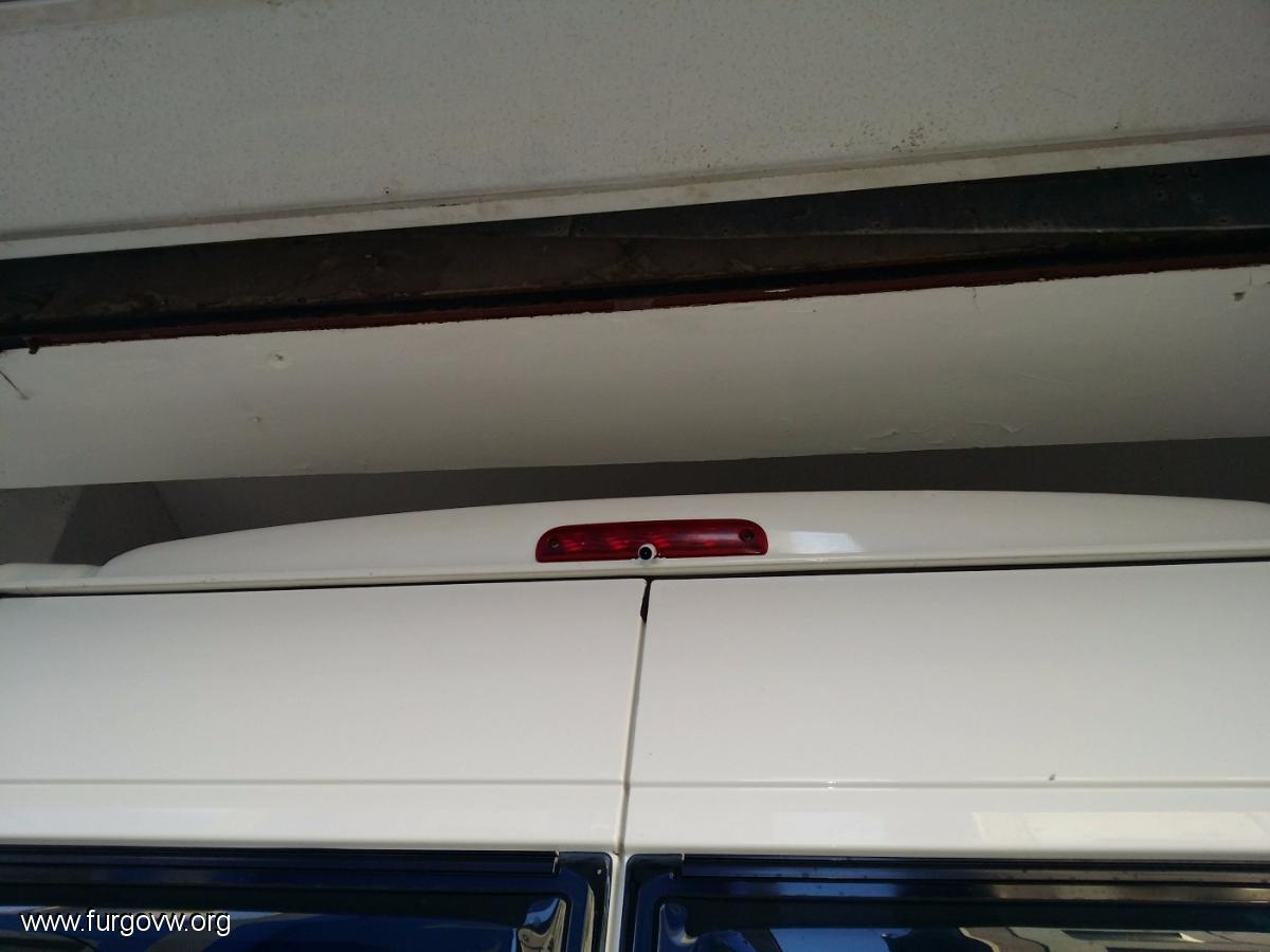

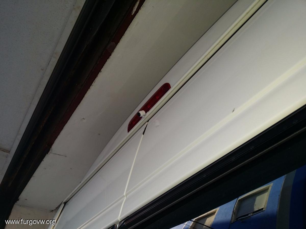

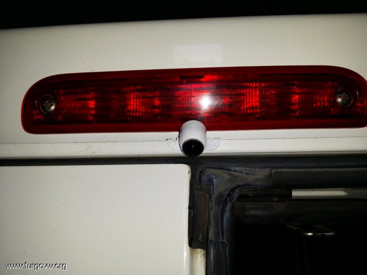

Ya está funcionando la retro cámara. He puesto una cámara muy discreta de las que no tienen visión nocturna, tengo comprobado que las que llevan infrarrojos se ven mucho peor, y sin ellos con las luces de marcha atrás ya se ve bastante bien.
La he pintado de blanco para que se vea menos,  he limado un poco el plástico rojo de la 3ª luz de freno por la parte interior del borde y también he hecho un rebaje en el metal para que pase el cable y que siente bien la luz al colocarla de nuevo. Luego lo he sellado con polimero y queda resuelto.
He llevado el cable desde la zona de la luz de cortesía hasta atrás, y no se enciende al meter la marcha atrás si no que tiene un interruptor, para poder encenderla cuando se quiera:
Es el interruptor de la izquierda, que es de tres posiciones, por que voy a montar dos cámaras, una esta de marcha atrás, y otra en los bajos mirando a la válvula de descarga de grises, que es el pulsador que he puesto al lado, de forma que sea muy fácil colocarse encima de la zona de descarga y ver cuando deja de caer agua. También podría valer para ver como esta el suelo delante del portón lateral, que es donde coincide la salida de la válvula, para no aparcar justo delante de un bache o charco.
