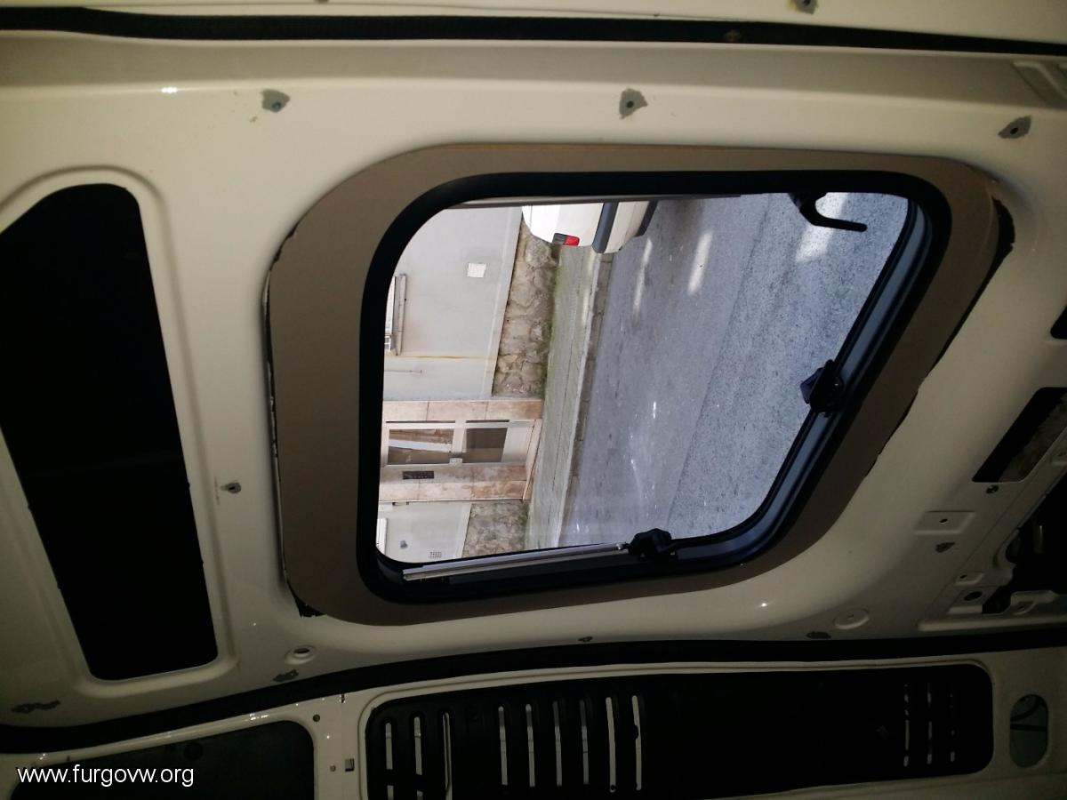

Ya veo que la empezastes, vas a tener que recortar la viga del techo del local  ;D
Esas claraboyas no las conocia, ya las veré en directo a ver como son.

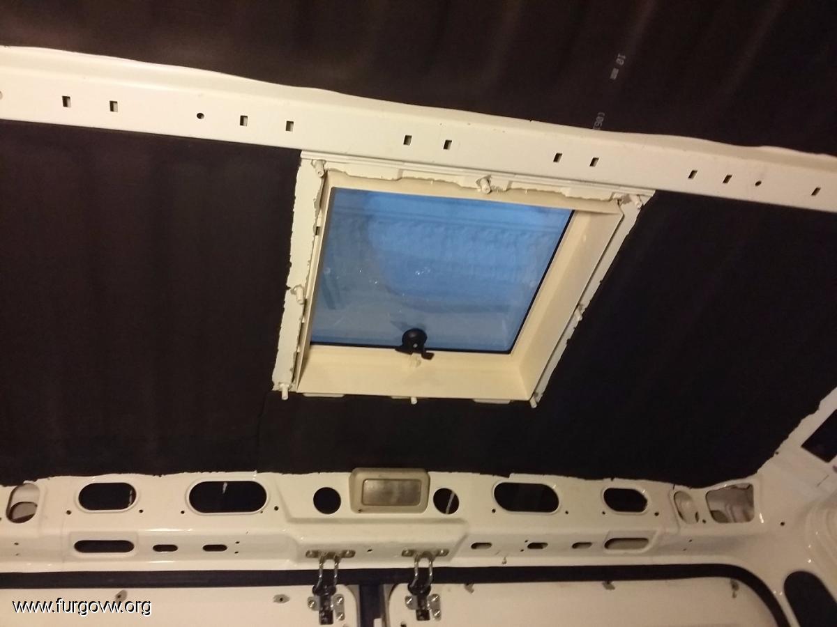

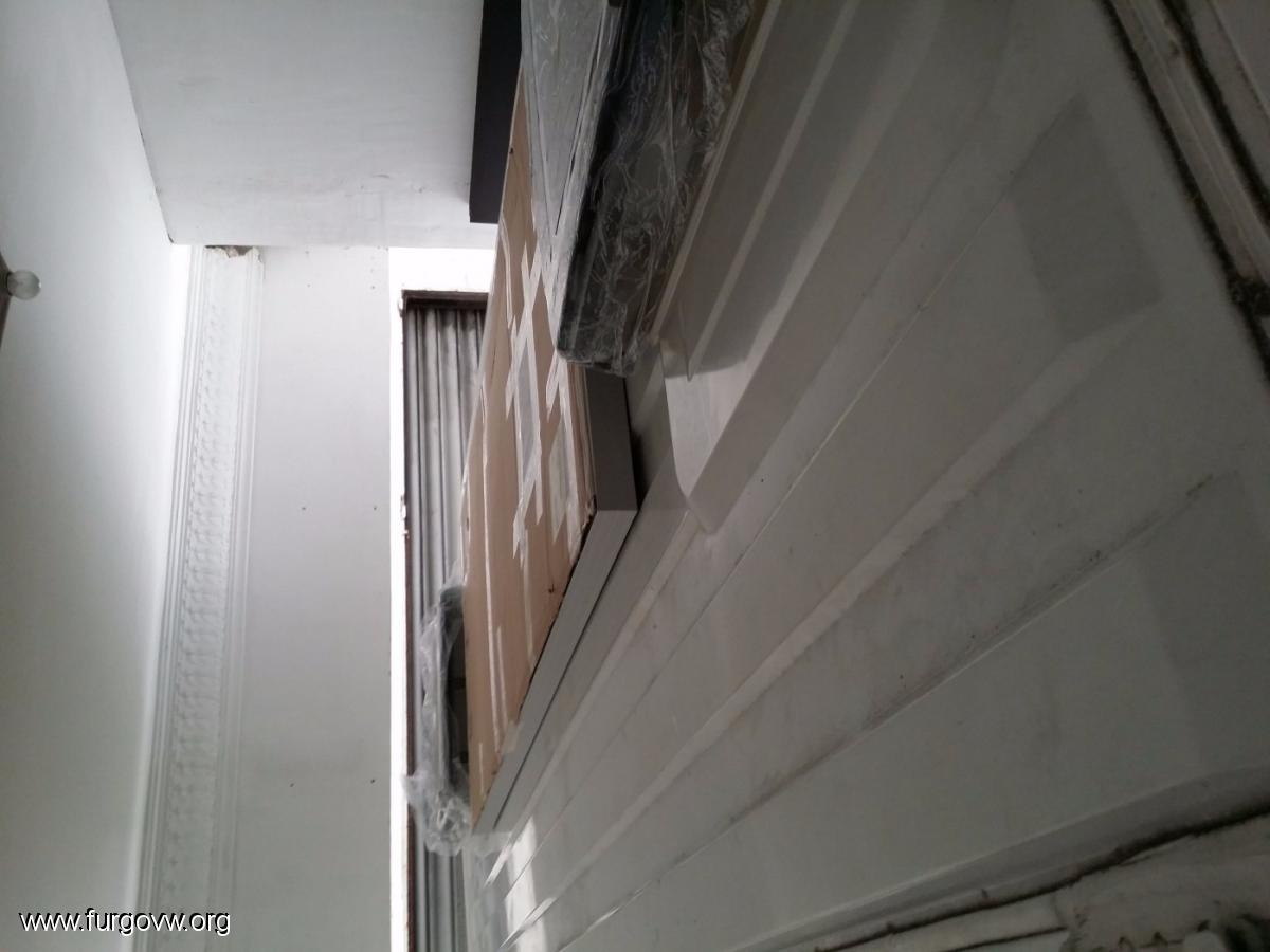

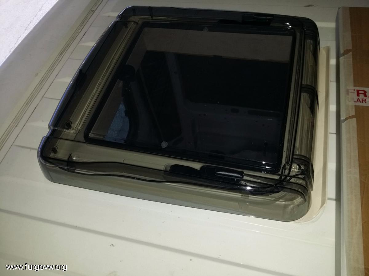

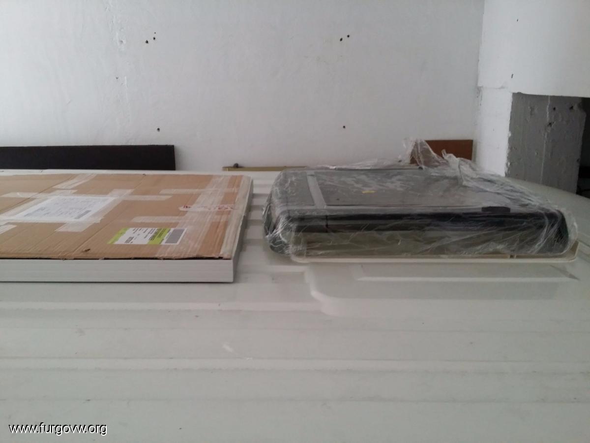

Ya te digo Ángel...! con las claraboyas solo me sobran tres centímetros, y eso que regulé la persiana lo más alto posible.

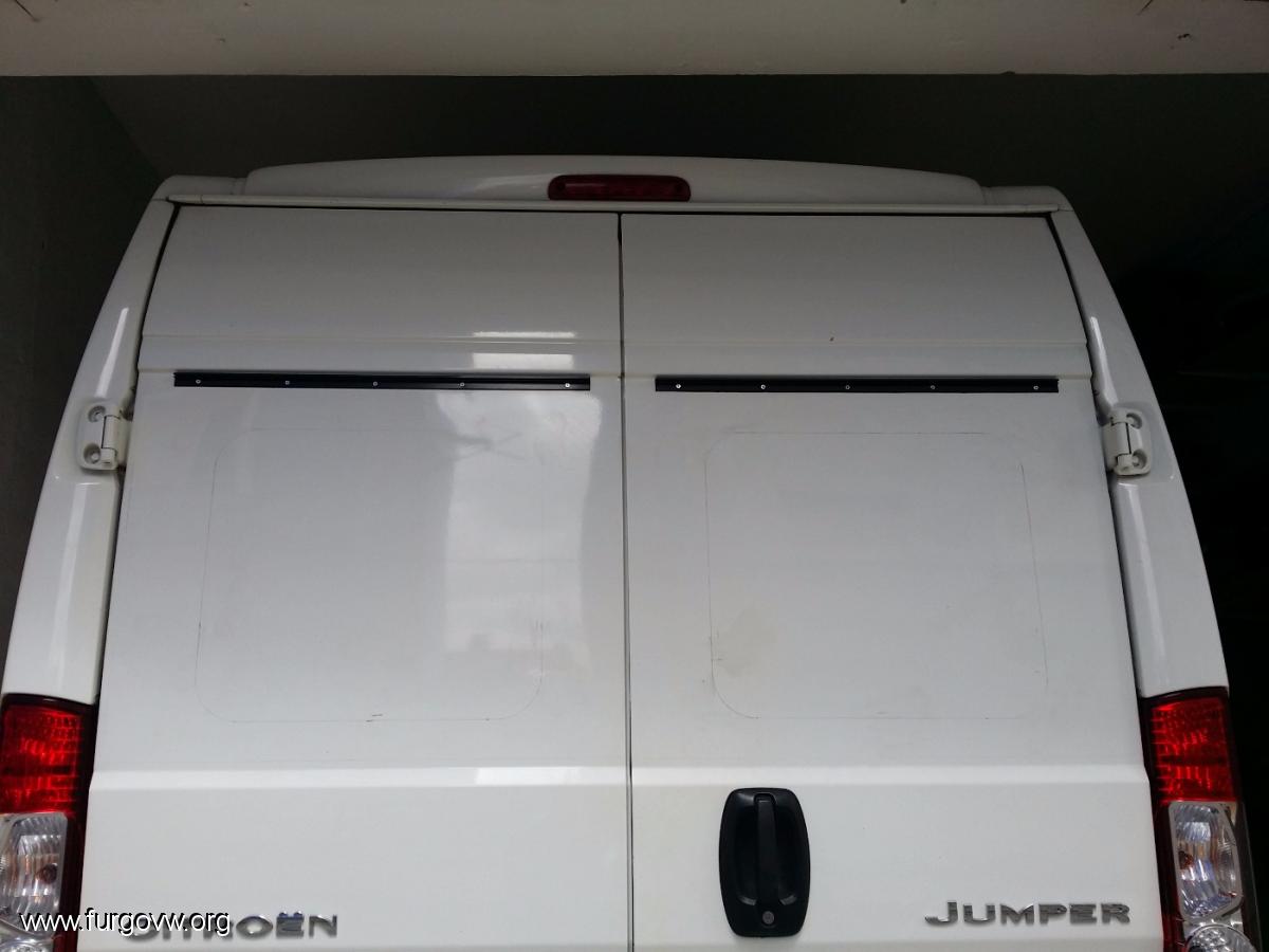

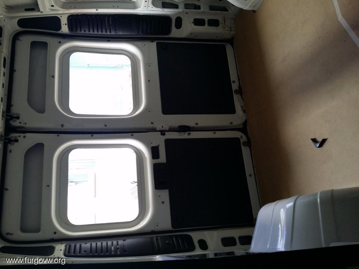

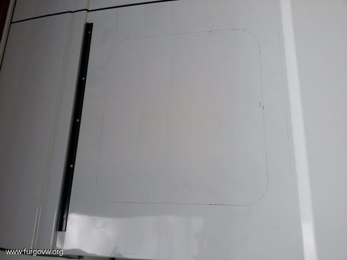

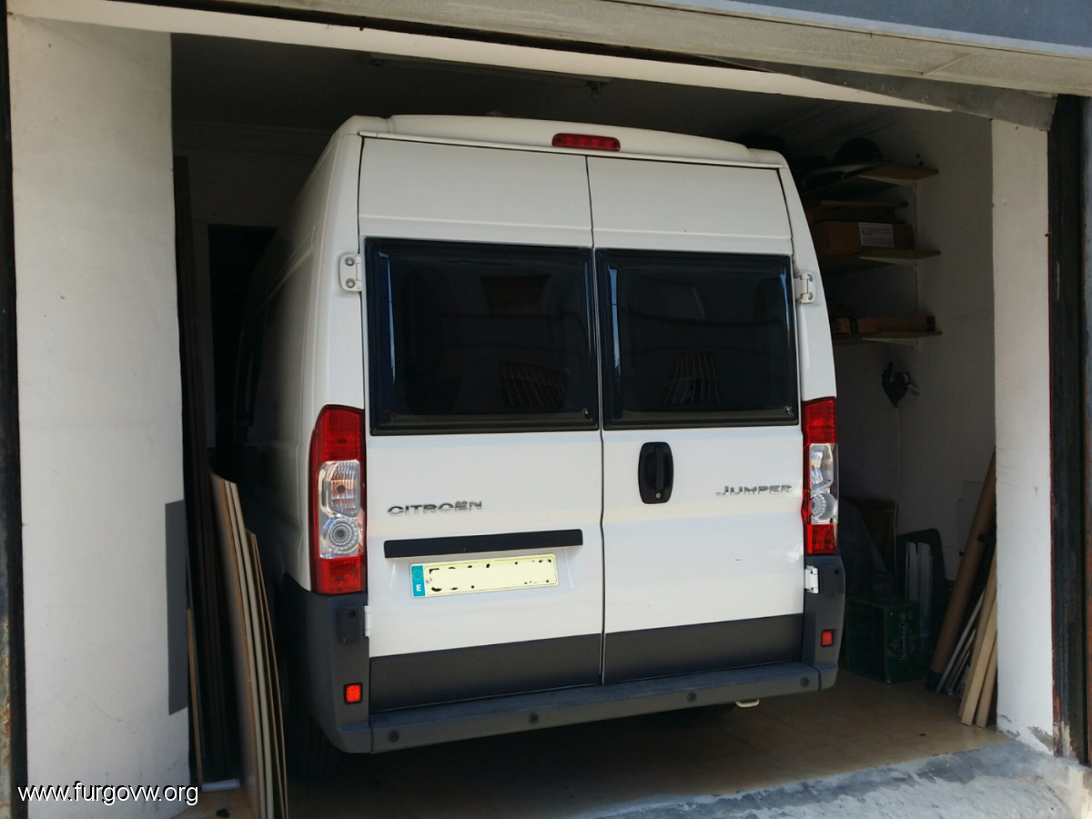

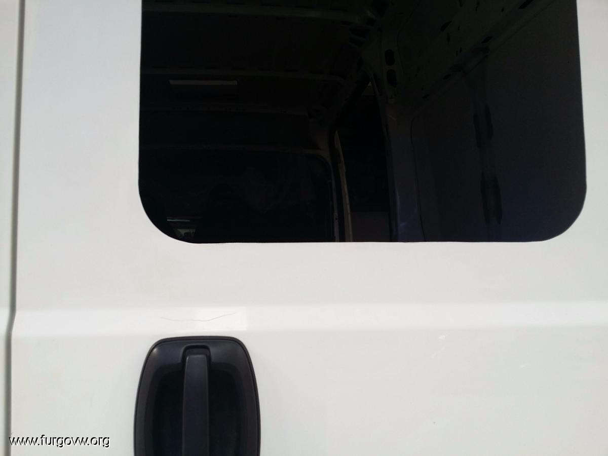

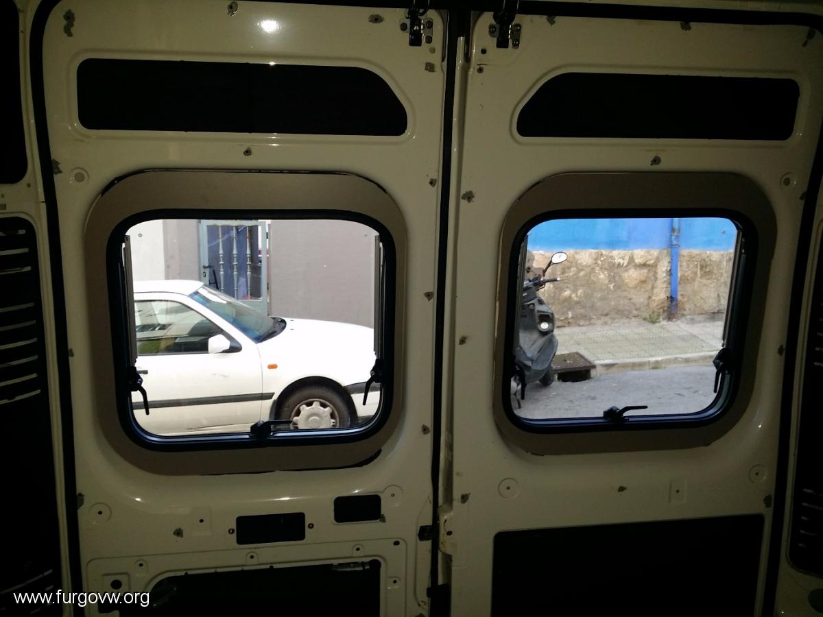

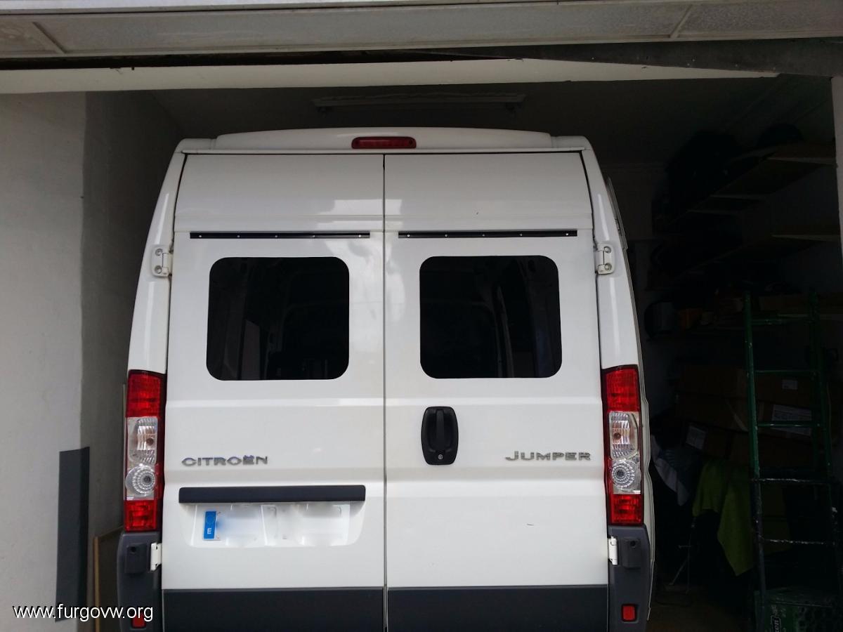

¡Que guerra dan las polyplastic! hay que andar muy fino, por que al contrario que la mayoría de elementos que se montan, estas no tienen ni un milímetro de margen, hay que hacer el agujero en el sitio exacto y sin plantilla, luego hacer un marco de madera que apenas cabe en el hueco, y montar los cierres en el sitio justo. La verdad es que una vez puestas quedan bien en la trasera. unas fotos...

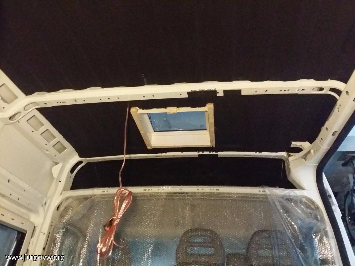

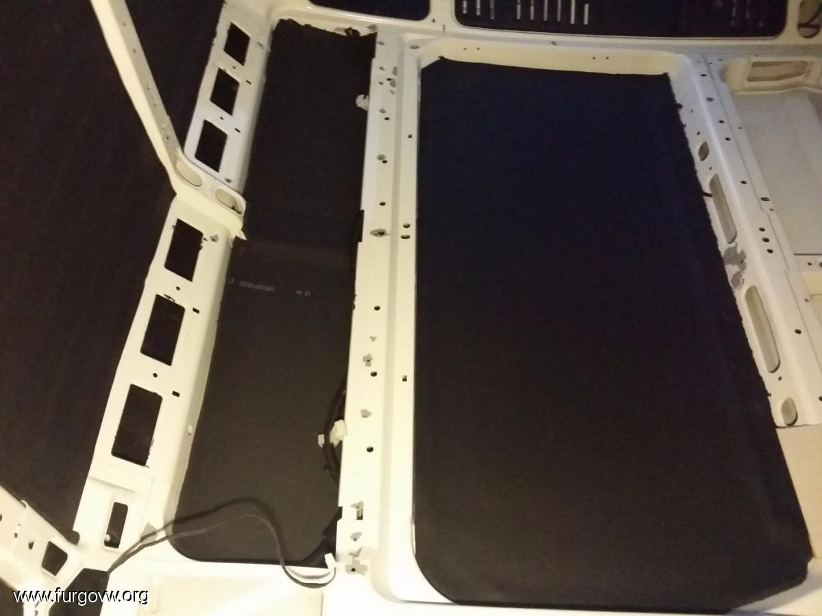

También voy haciendo el aislamiento, bueno, para eso me está ayudando un poco mi padre. Como dije he comprado el Kaiflex de 10mm, para ponerlo en dos capas y tapar con la segunda  algunos travesaños en los que solo irá una capa. Los huecos de las vigas los está haciendo con trozos pequeños, por que es difícil de pegar en algunos sitios que casi no cabe la mano.
También tengo ya la placa solar, que la quiero montar ya para acabar todo lo del techo antes de acabar de aislar, y que así quede todo rematado y aislado sin agujeros.

A vaya velocidad que trabajais macho, vaya tela. Felicidades, quedan preciosas las polyplastic.

las ventanas traseras  para no tener plantilla y sin margen de error, te han quedado de lujo.  .palmas  .palmas

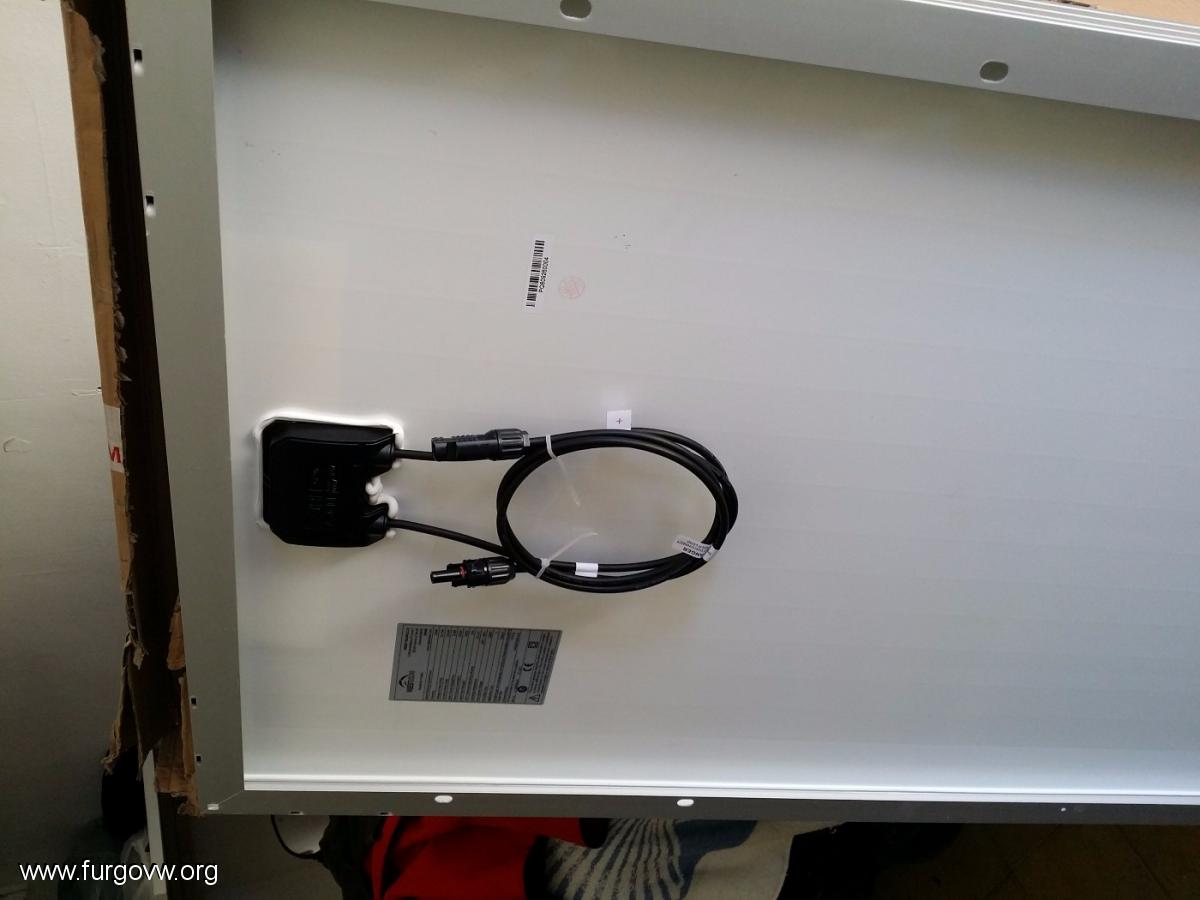

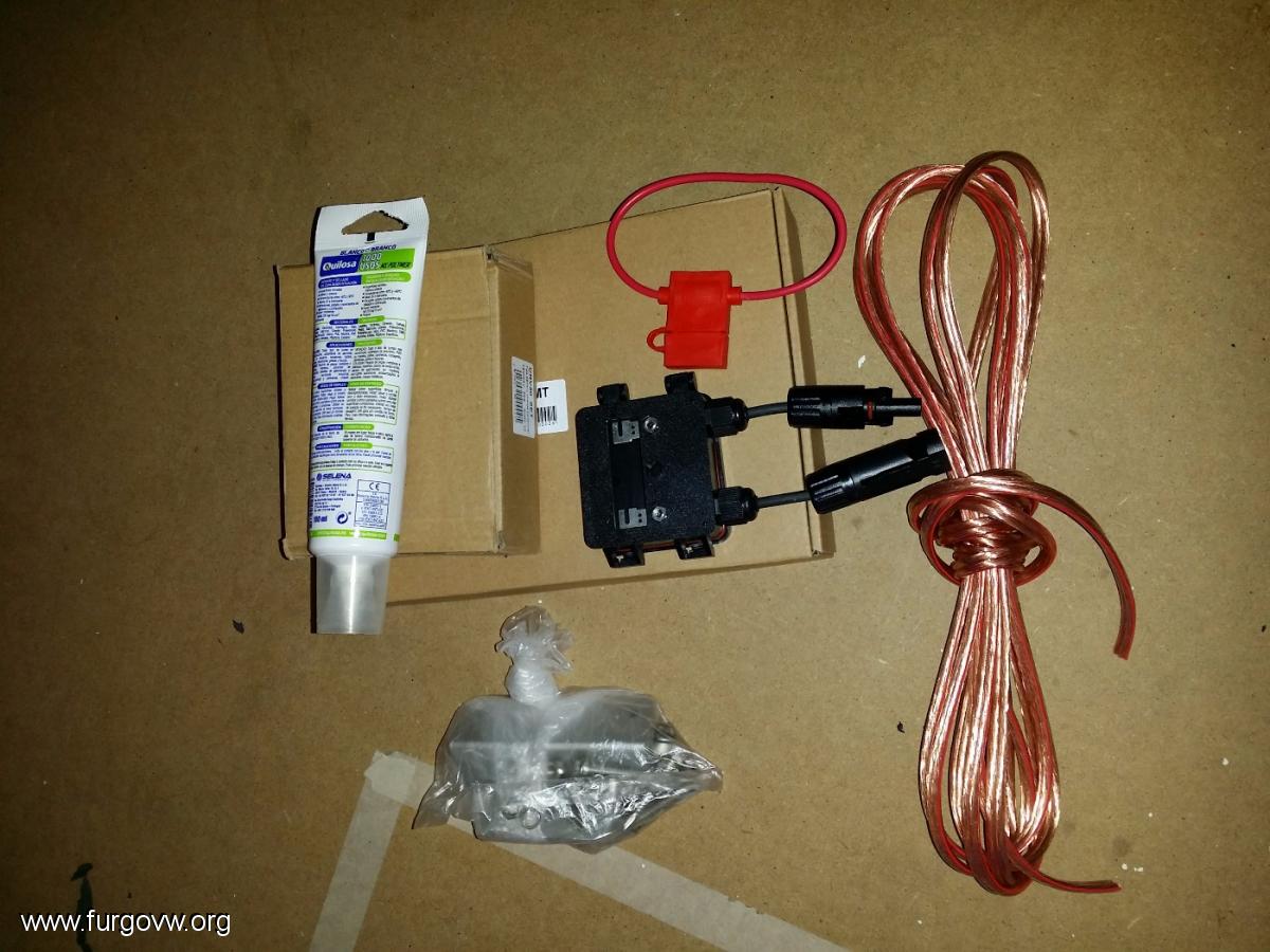

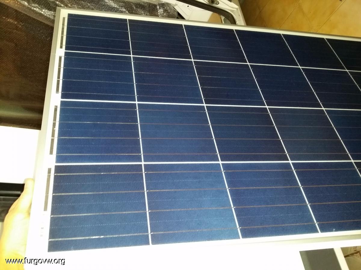

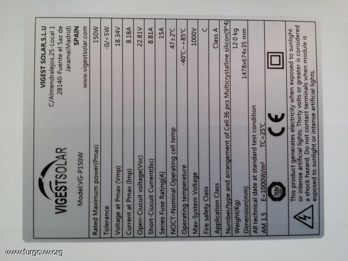

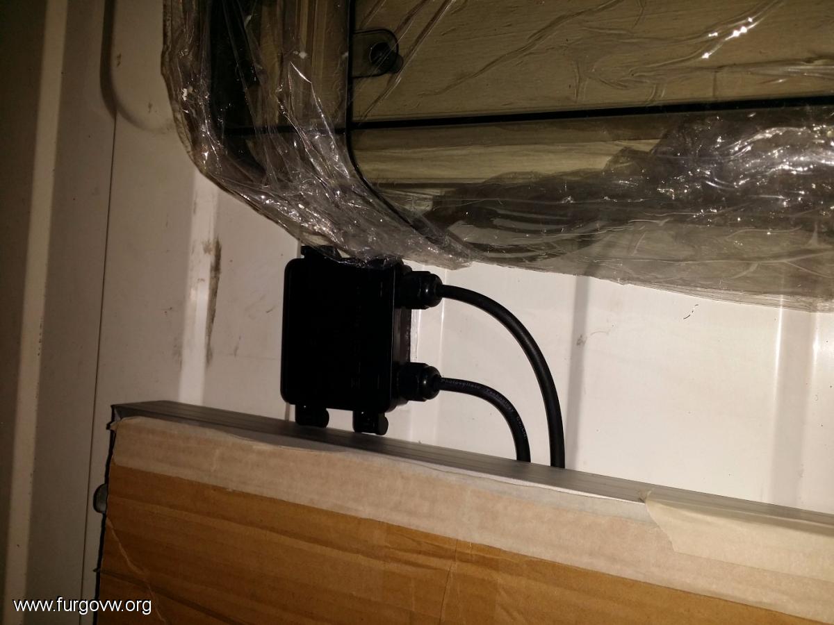

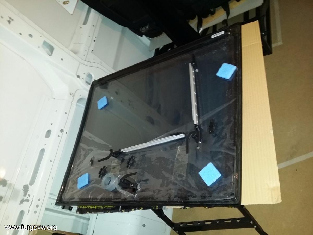

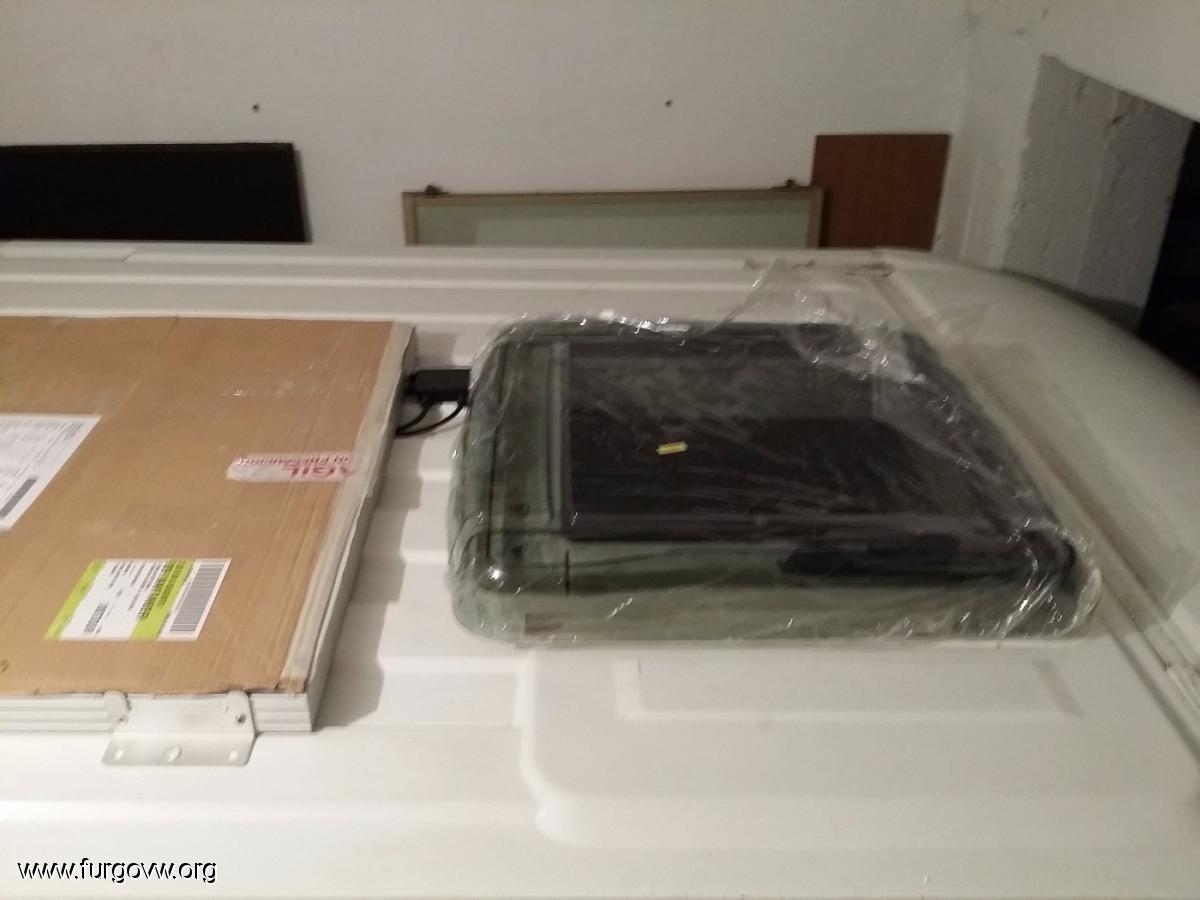

Paca solar instalada! La he montado con los soportes que traía, que eran unas piezas de aluminio, pero los he modificado para que quede casi a ras de chapa. Los soportes van fijados con polímero y  con remaches y tornillos autorroscantes inox para que sea más difícil de desmontar si se la quieren llevar.
En la caja pasacables he quitado los conectores que tenía y le he metido un fusible aéreo, así está protegido y accesible desde antes de entrar a la furgo.
Y ya va estando hecho el aislamiento, aunque algunas vigas no las taparé hasta saber donde voy a poner los anclajes de los muebles.

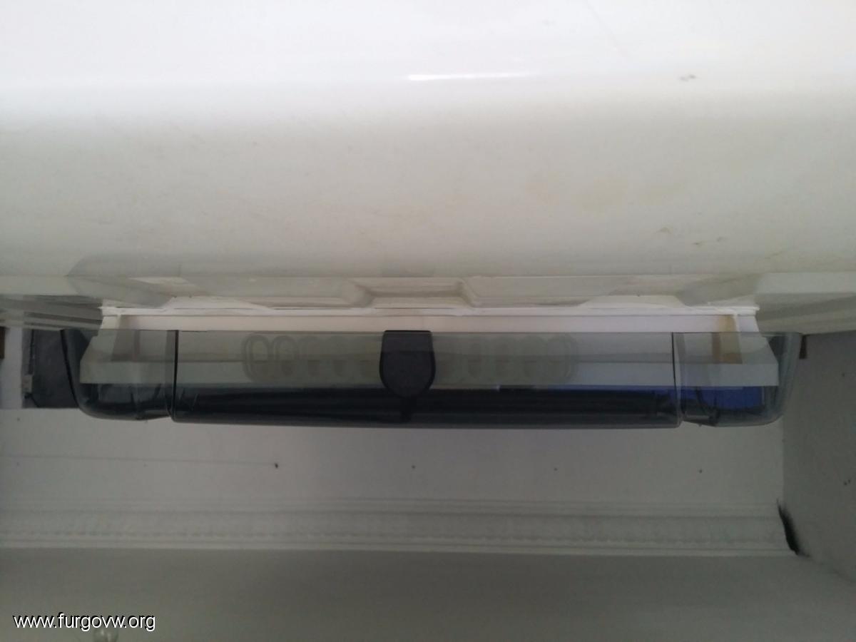

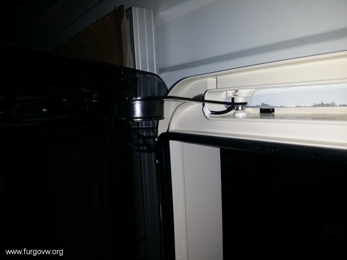

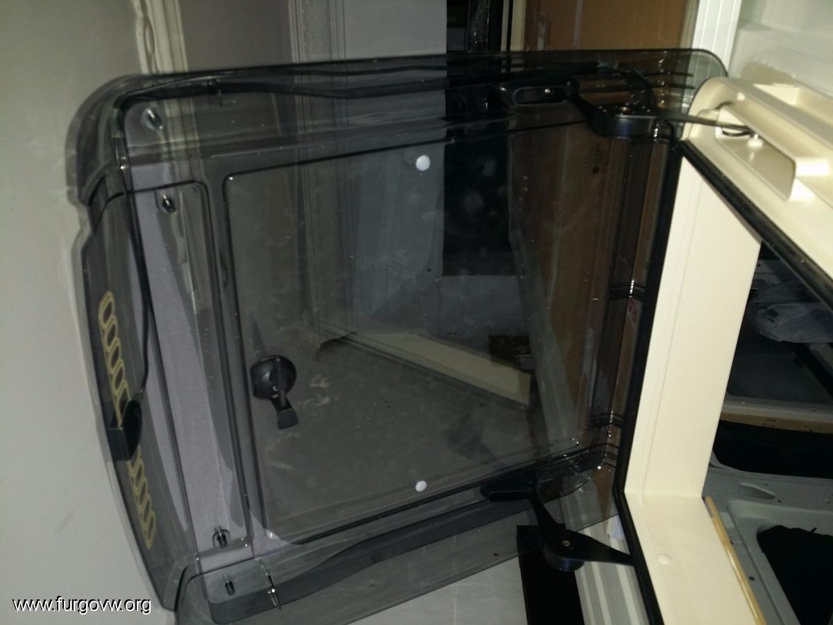

Ya he aprovechado para montar la antena de Tv y dejar así acabado el techo. Ha puesto una antena de autoradio amplificada, colocada en la parte interior de la claraboya, habrá que ver como aguanta con lluvia, aunque creo que ahí no se mojará mucho.
Foto del revés....
Ya veremos que tal funciona. Creo que bien, al ser amplificada y diseñada para ver la tv en pantallas de coche. Y tal donde está se podría levantar la claraboya para que pille mejor señal.
Ahora ya toca empezar a cablear por el techo para poder panelarlo ya y atornillar bien las claraboyas. De hecho la delantera se me despegó al apoyarme cerca para poner la placa solar y he tenido que desmontarla y quitar la sika, y la volveré a pegar cuando lo panele, con cuidado de rayar bien el plástico en las zonas de unión y voy a usar esta vez el polímero que me mandaron con la placa que se nota que pega mucho mejor.

jackblues
que seccion tiene el cable que va de la placa al regulador? me parece que es muy fino. Deberías poner como minimo de 4mm2...
