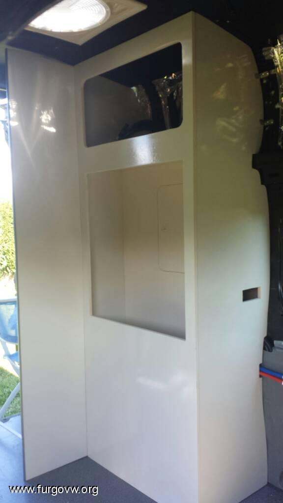

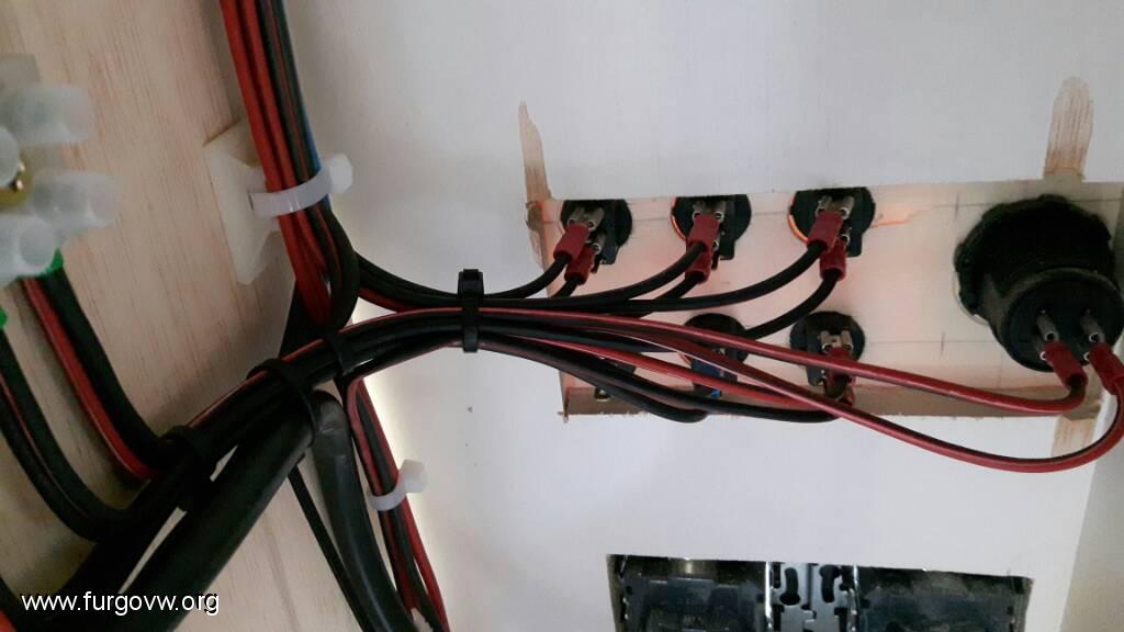

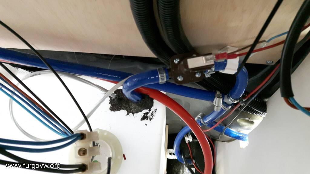

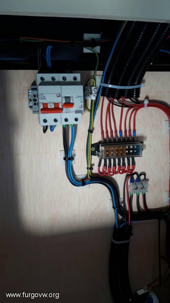

Seguimos.... toca el turno de la instalacion electrica y de agua, aqui si que no toque mas que lo de aguantame ahi y poco mas, lo deje en manos de un profesional...

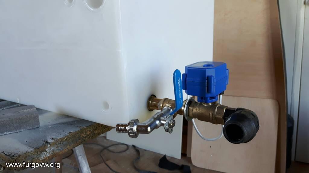

La instalacion de agua lleva un deposito de limpias de 70L aprox. con bomba sumergible, presostato, boiler elgena, grifos mezcladores,  etc... y un deposito de la misma capacidad aprox. para aguas grises con valvula electrica de descarga.
La instalacion electrica... pues toma ext. de 220v, inversor de 1000W continuos, bateria de 100Ah, 2 selectores manuales una para seleccionar la toma de 220 y otro para seleccionar la conexion o no a la bateria...

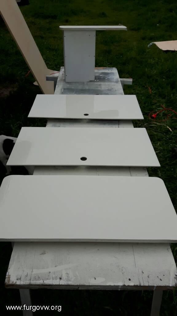

Pasamos a la pintura... hubiese dado menos trabajo comprar los tableros laminados, pero tenia en me te estos colores con la tapiceria y muebles y decidi pintarlos.... vaya curro que dan!! lija-imprimacion selladora, mas lija y mas imprimacion, luego mas lija y primera mano de pintura... mas lija y otra mano... no quedaron perfectos pero desde lejos no se nota... jejejeje

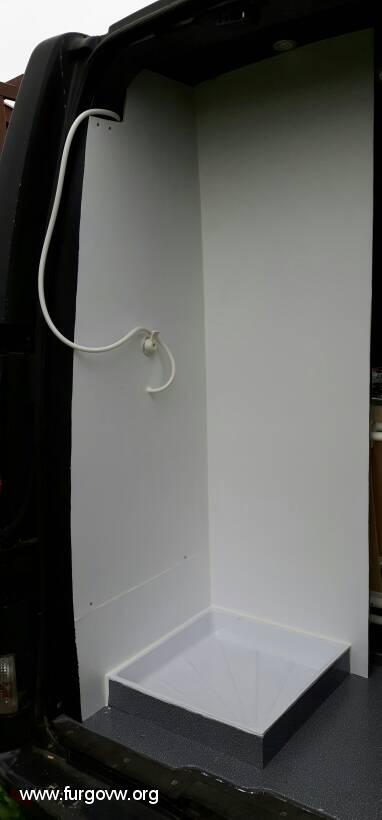

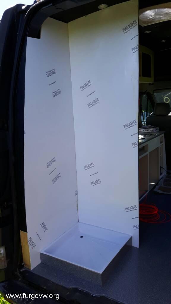

Para el baño en vez de pintar opte por recubrir la madera con unas laminas de pvc blanco, impermeabilizantes y las juntas selladas con sika blanca...
aqui haciendo una prueba de como queda..
y aqui practicamente listo, todo sellado y la ducha y regulador mezclador montado y todo sellado..

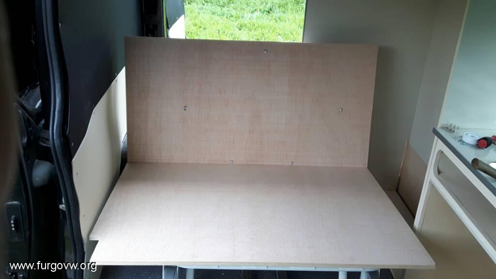

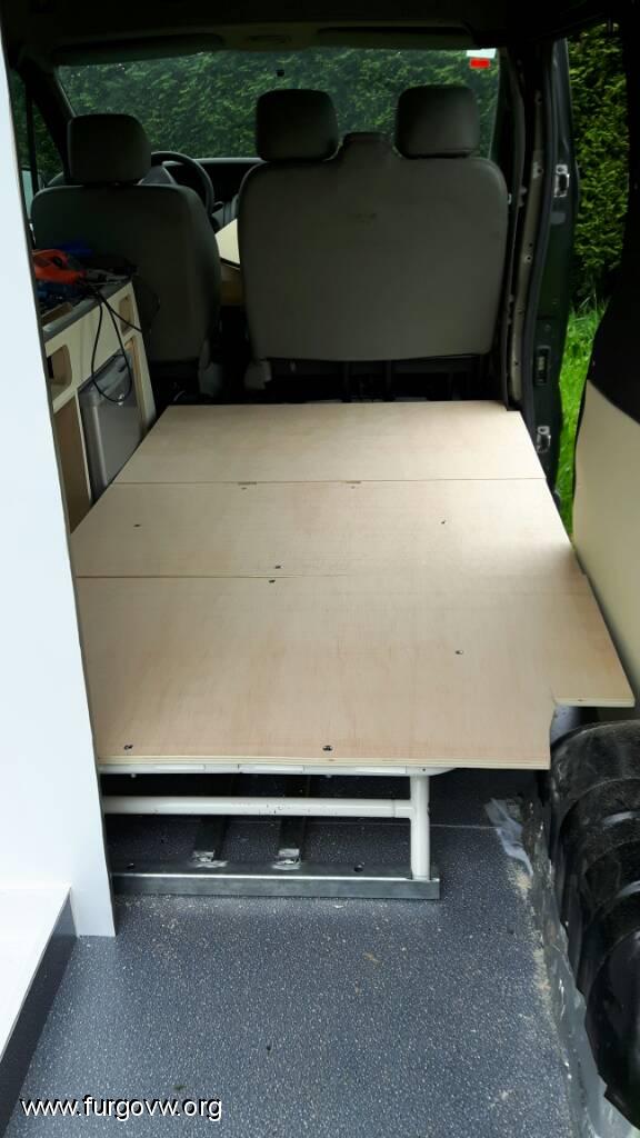

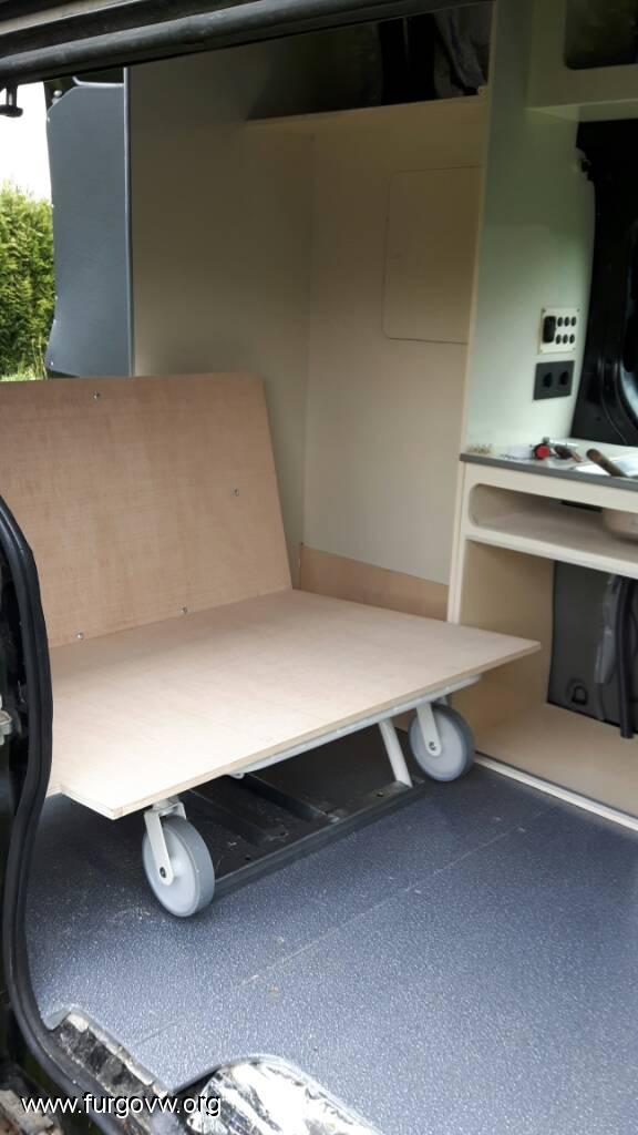

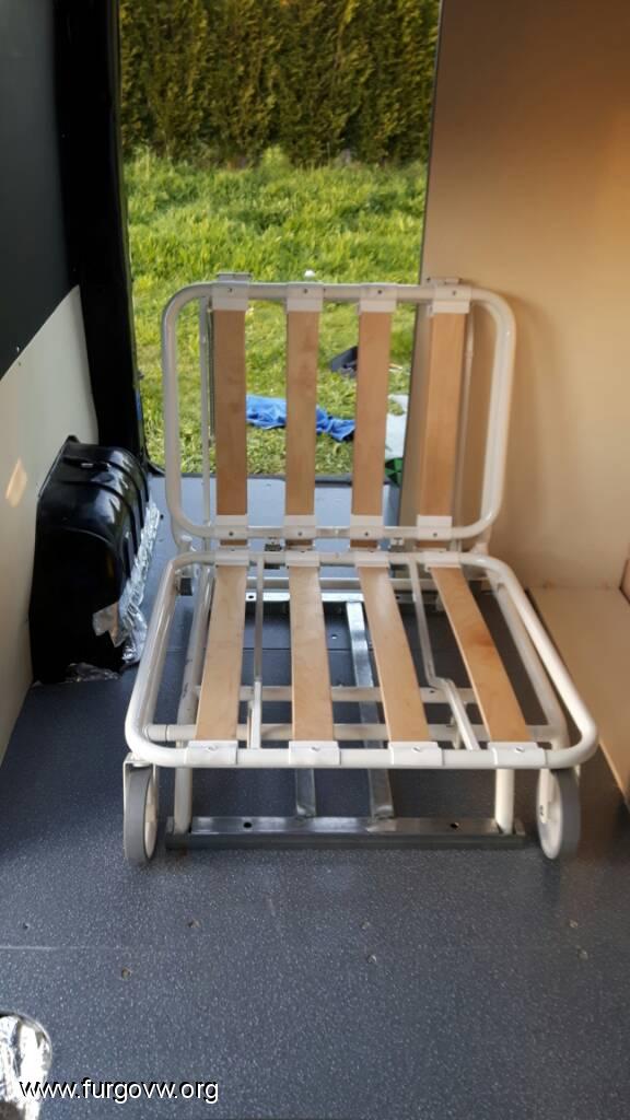

Y llegamos al asiento-cama, de las cosas que mas vueltas le di, mil ideas rondando la cabeza hasta llegar al producto final. Tenia claro que con 3 plazas me es mas que suficiente por lo que descarte los homologables con plazas de viaje y ahorrarme una pasta para otras cosas.

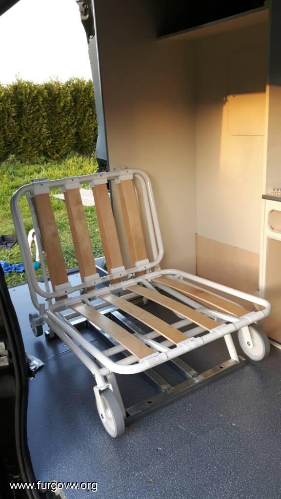

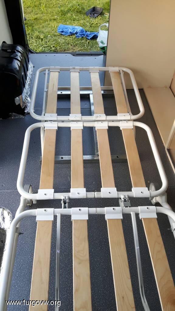

Me gustaba el sistema rock roll bed, hice unos cuantos diseños, busque planos y todo eso hasta que bum!! un dia dando una vuelta por el ikea lo vi... Un sofa cama con el sistema que buscaba y manos a la obra... adaptarlo a la furgo!!
lo primero fue hacer una base donde amarrarlo, la base va atornillada al chasis y sobre esta el sofa cama soldado a unas pletinas y estas atornilladas a la base...
El sofa cama era de 80x200 demasiado estrecho, por lo que lo amplie con tablero de contrachapado hasta dejarlo en 120x200 suficiente para mi familia!!
