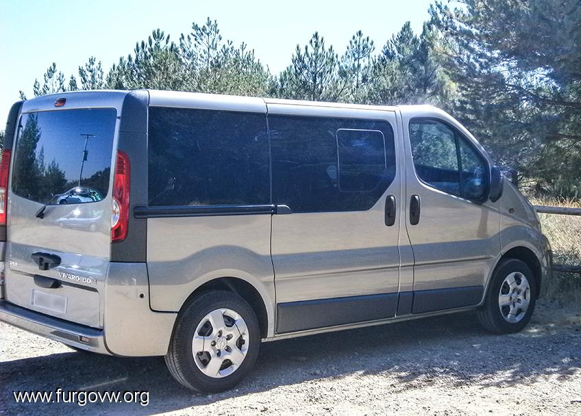

Pero empecemos por el principio... lo primero fue decidirme a entrar en este mundillo para poder aprovechar la furgo para dormir en los circuitos por donde trabajo y viajar con la familia los dias libres, sin preocuparme de hoteles y parar por donde me apetezca y los dias que quiera. La furgo deberia ser lo suficientemente grande para estar 2 personas comodas y un perro con ducha y baño, pero no demasiado para poder conducir comodamente por las ciudades.

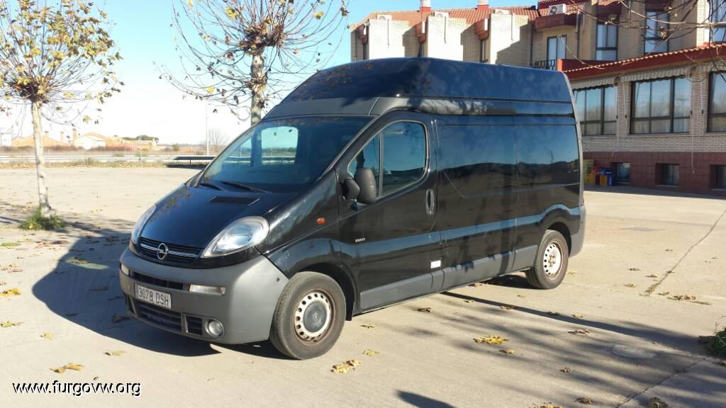

Y esta es la elegida...
Opel Vivaro L2H2 2.5 tdi de 140cv

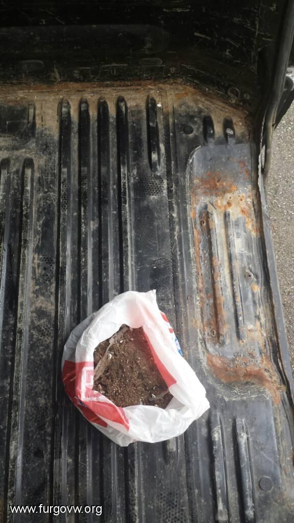

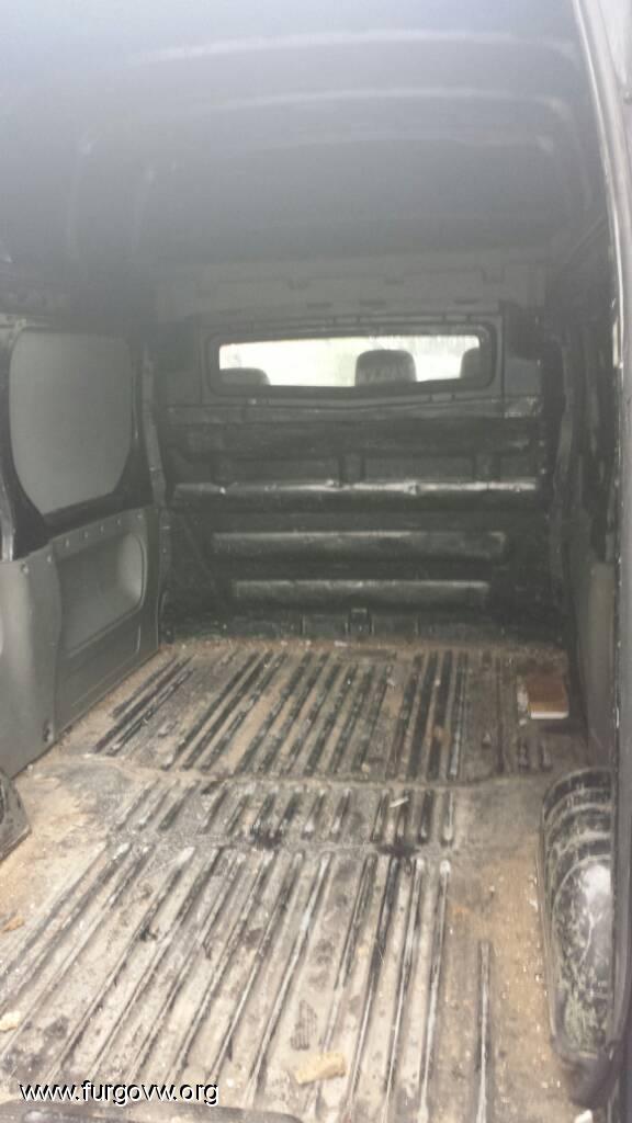

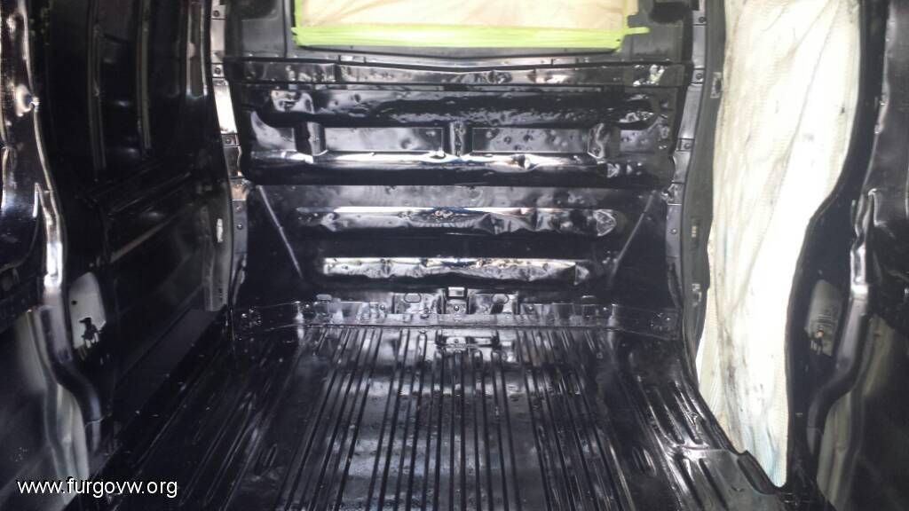

La furgo venia toda forrada de madera, formica para ser exactos, que estaba bastante tocada y olia fatal!!
La desmonte y sanee toda la chapa.
Tenia de todo por debajo de la madera...
Despues de lijar y dar un antioxido le di un par de manos de pintura.
De momento no saque la chapa separadora de la cabina asi no tuve que tapar nada para la pintura...

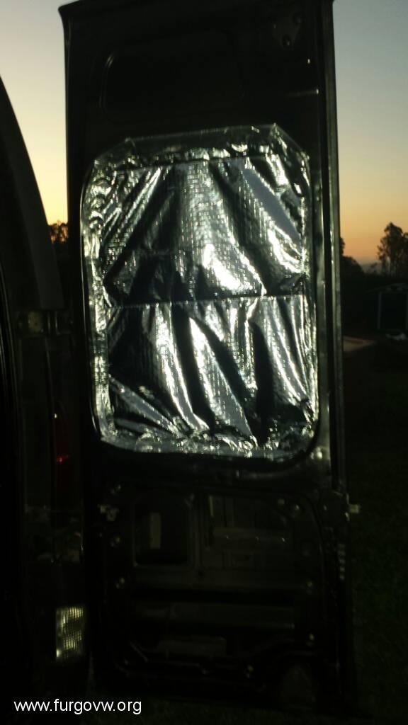

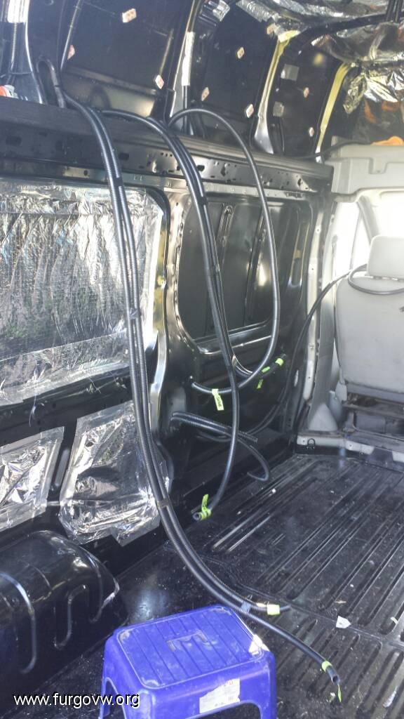

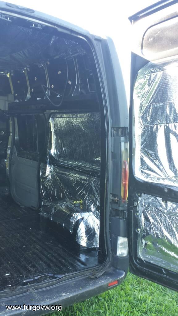

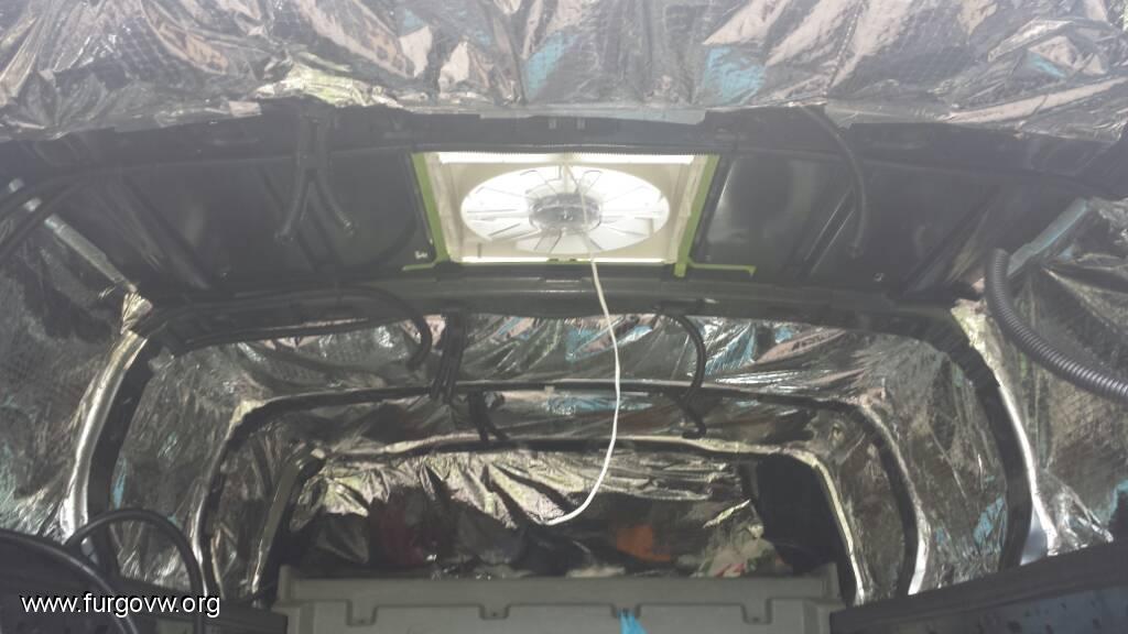

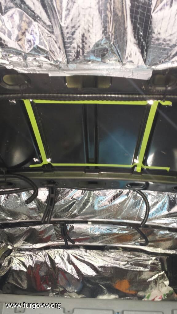

Despues de desmontar la chapa separadora de carga, que pesa lo suyo... paso a colocar los tubos para la corriente y aislar, para ello utilizo aislante termico de 13 capas, lo separo de la chapa un par de centimetros con unos taquitos de poliexpan y cinta adhesiva de doble cara.
Los dias se me hacian cortos y la mayoria terminaba de noche, muy oscuro para hacer fotos...

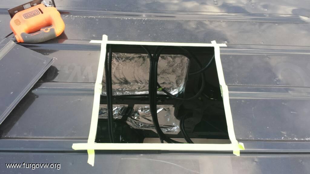

Una de las cosas que mas panico me daba era cortar la chapa, siempre he oido, mide 2 veces y corta una... debi medir unas 10 veces!! jejeje

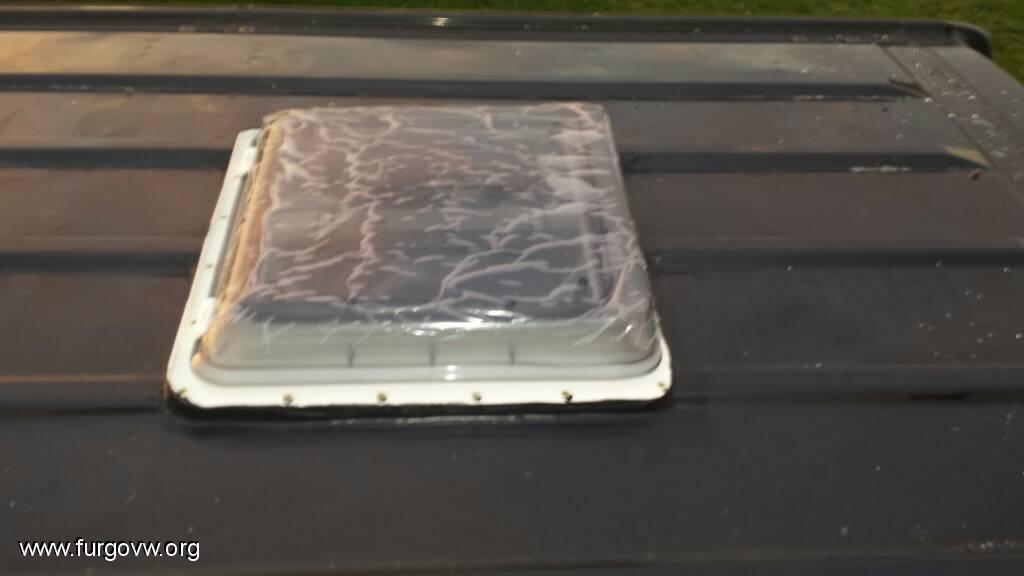

Era la hora de poner la claraboya, Fiamma Turbovent.
Una vez marcado ya no habia vuelta atras!!
me temblaba mas el pulso que la hoja de la caladora!! jejeje
pero al final un gustazo ver que encajaba perfecta!!
cinta de butilo y bien selladita con sika!!

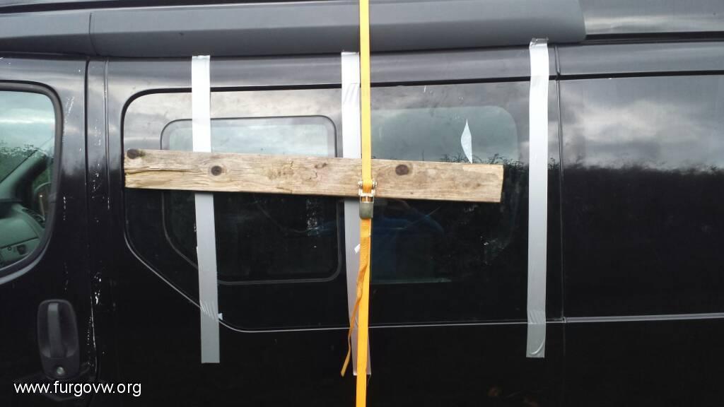

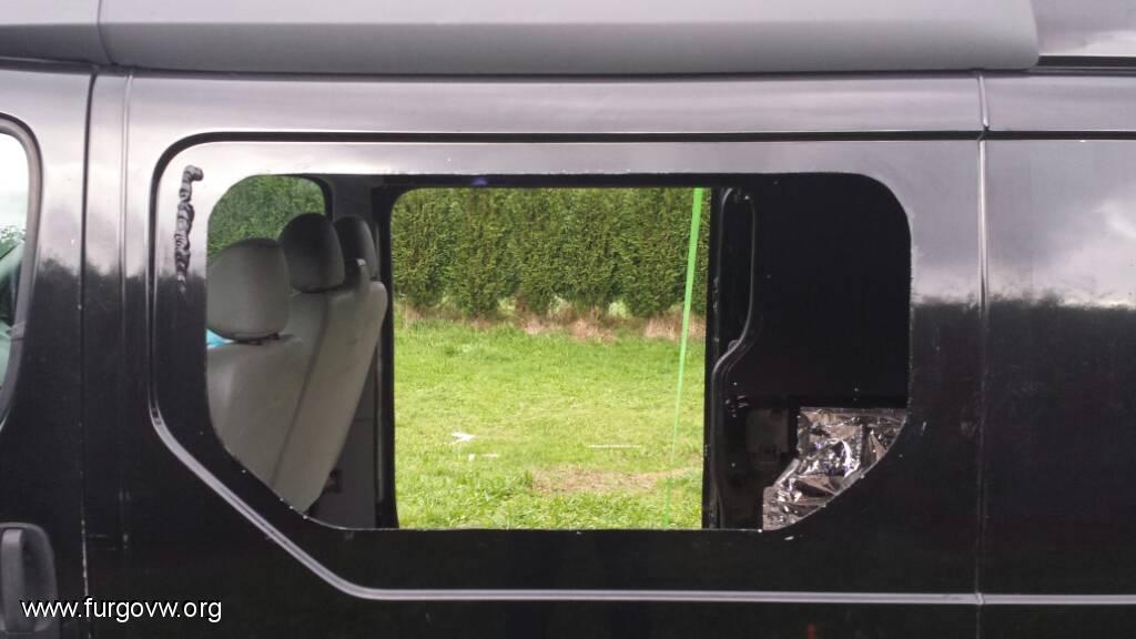

y como ya tenia caliente la sierra fui a por todas!!

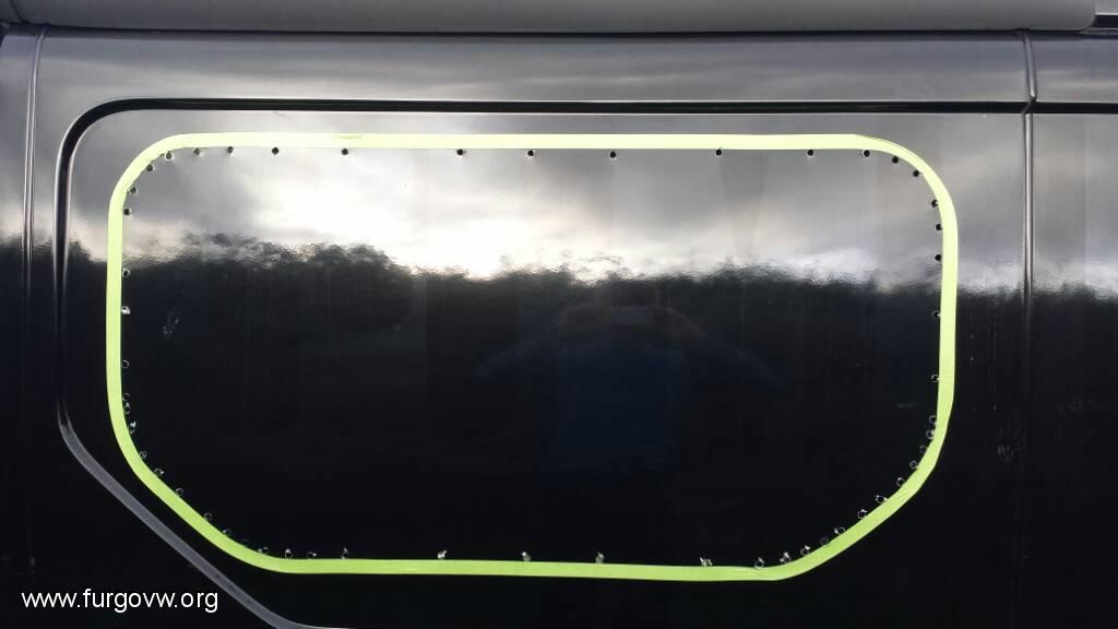

Ventana Lateral

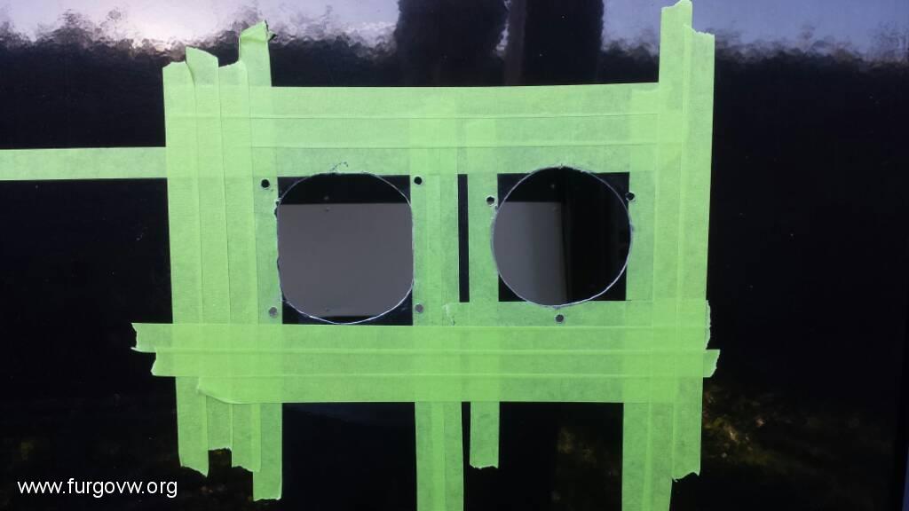

Y las tomas exteriores de agua y 220v

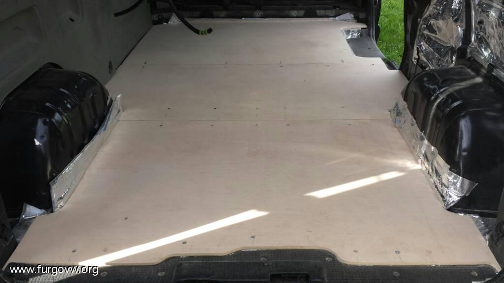

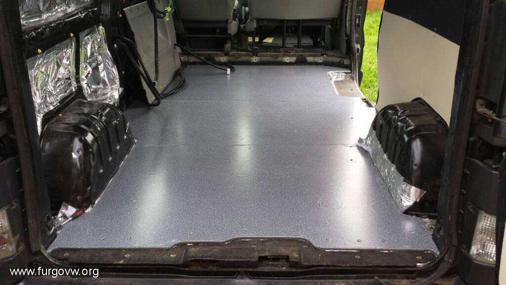

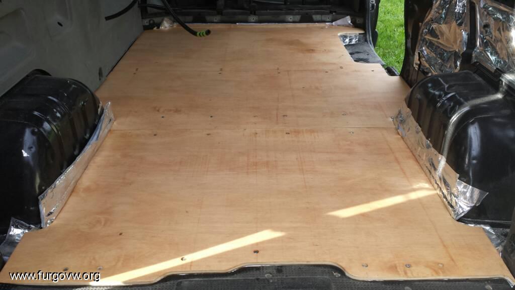

Seguimos con el suelo...
contrachapado marino de 15mm fijado a la chapa con tornillos y remaches M6
A mayores le doy un tratamiento contra la humedad, carcoma y todo eso...
y despues pongo un suelo vinilico con cola de contacto...

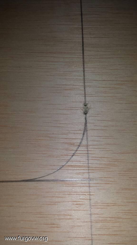

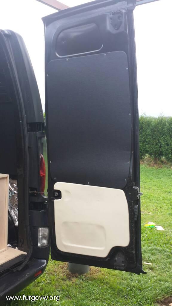

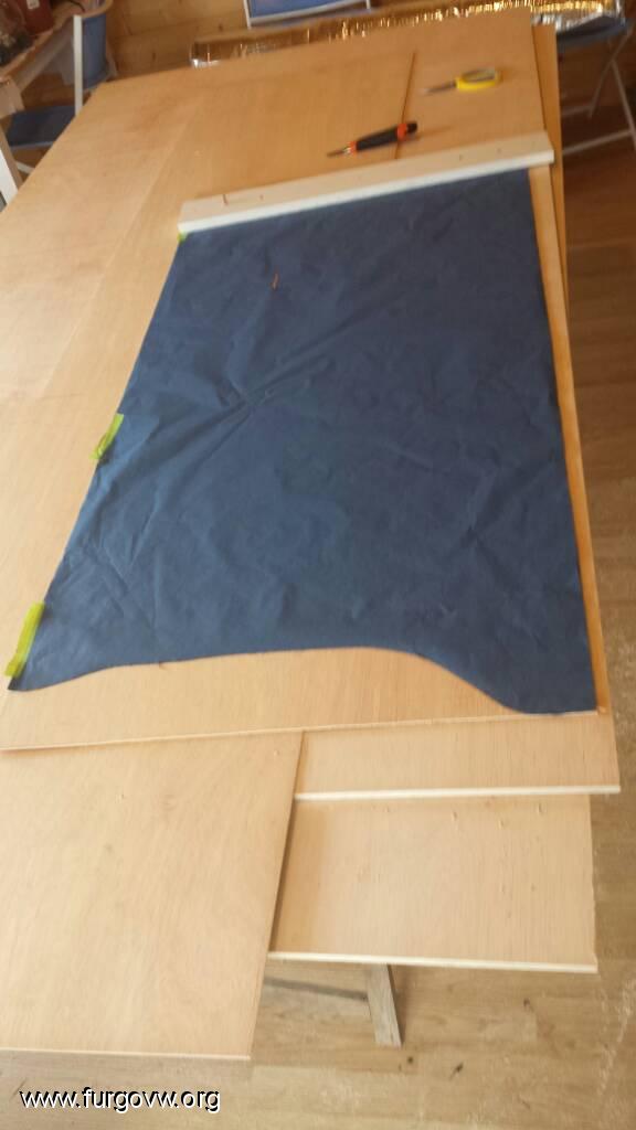

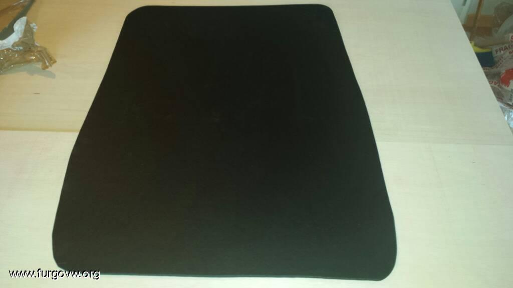

Para hacer los moldes de los laterales, puertas, etc. utilice papel...
Una vez cortados tocaba lijar la madera y a tapizar!!
Despies de barajar varias opciones, moqueta, vinilo, etc. Opte por polipiel en dos tonos, negro (igual que la furgo) y beige (del mismo color pintare los muebles).
Y asi va quedando...

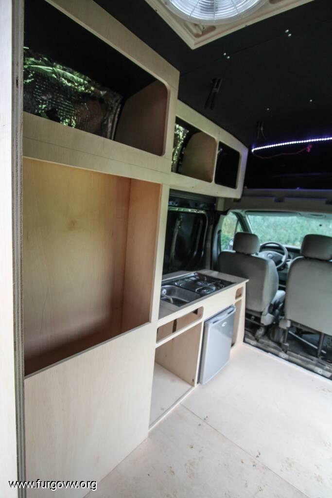

DLphotosport

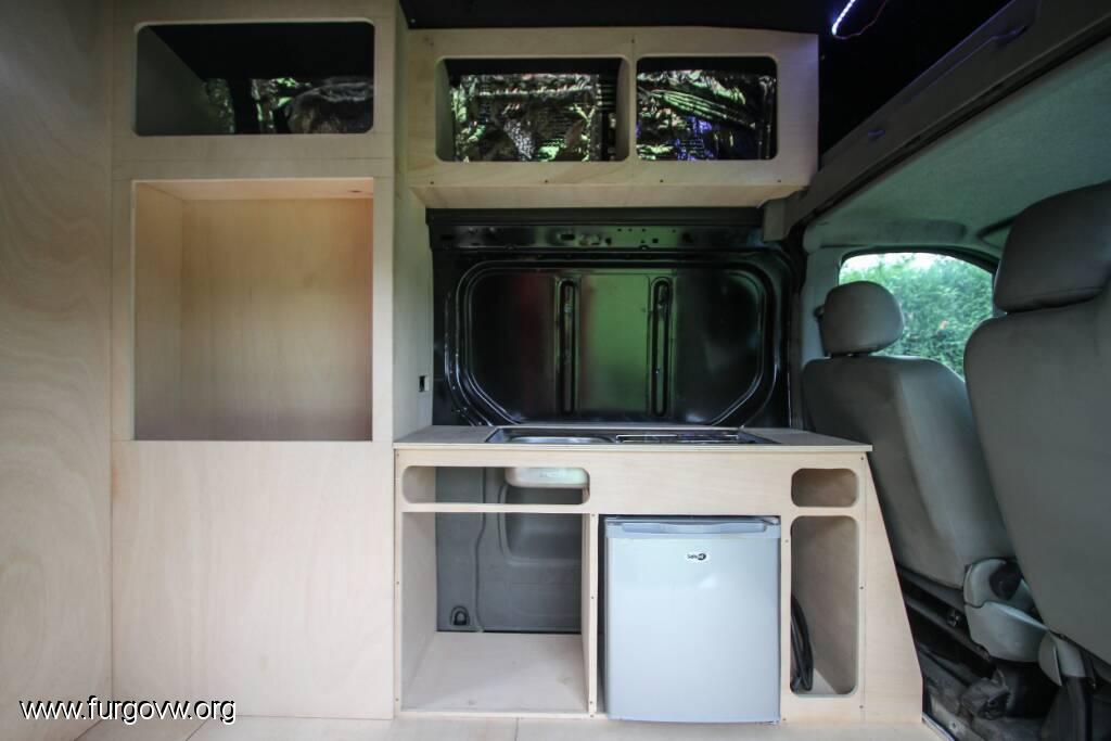

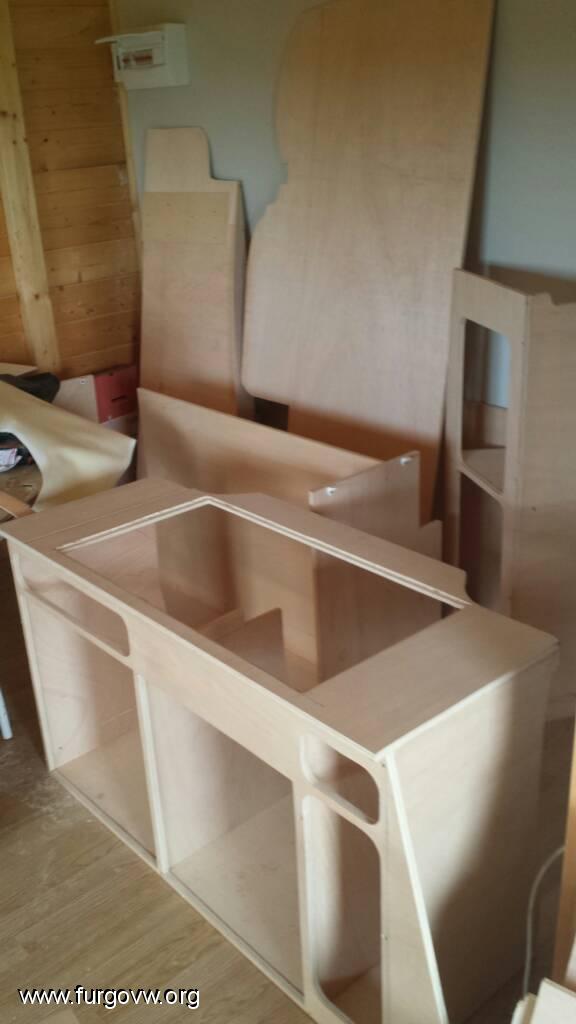

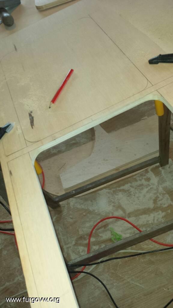

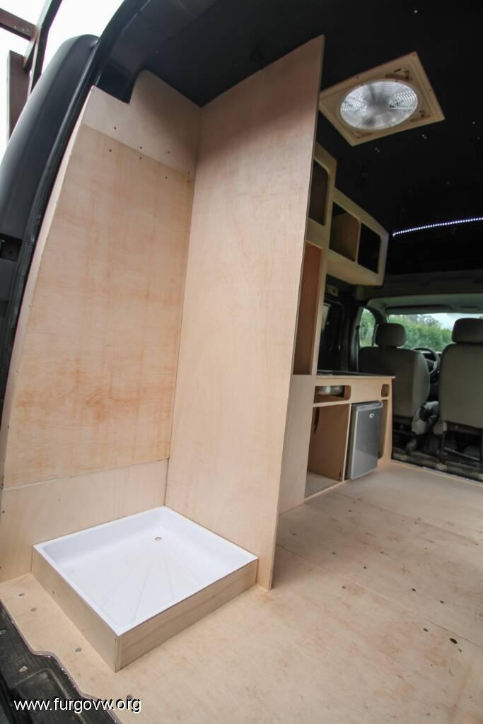

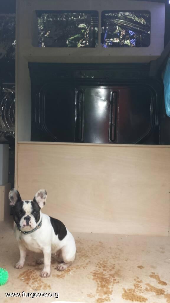

Con muuucho cuidado, aunque menos que en la chapa de la furgo, ataco a la madera!! Contrachapado de okume de 15mm.
despues de muuuchas horas de mide, corta, prueba, etc.. van saliendo los muebles...
y los vamos presentando en la furgo para ver como queda...
Menos mal que siempre tuve la ayuda de mi peque...
Seguimos....
Y en la parte de atras el plato de ducha, que le hare una tapa tapizada igual que el suelo y encima el poty...
