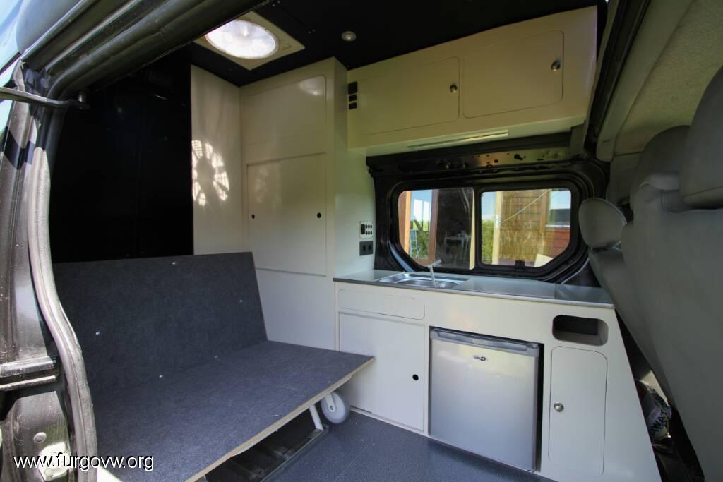

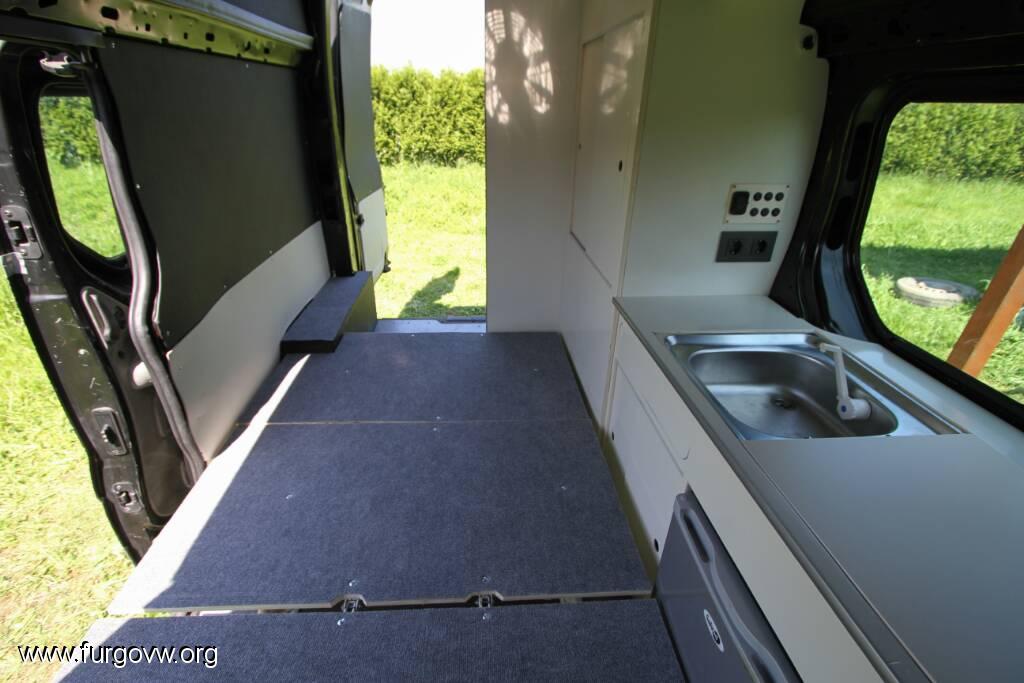

Pues hoy le he dado otro toque a la furgo...
asiento cama terminado, solo me falta el colchon y listo!!

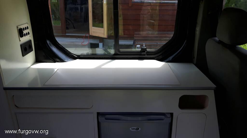

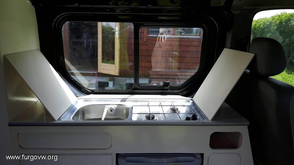

Le he preparado unas tapas para el fregadero y la cocina...
y asi es como va quedando...

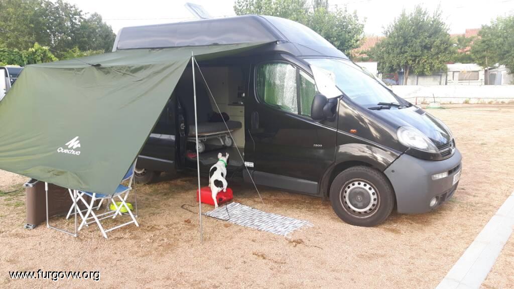

Agosto 21, 2016, 21:57:47 pm #54 Ultima modificación: Agosto 21, 2016, 21:59:53 pm por DLphotosport
Por fin la hemos estrenado en familia!! y la verdad no se como no habiamos entrado en este mundillo antes, hemos pasado un fin de semana estupendo en Vilanova de Arousa y ya estamos deseando volver a irnos a conocer otros lugares...
