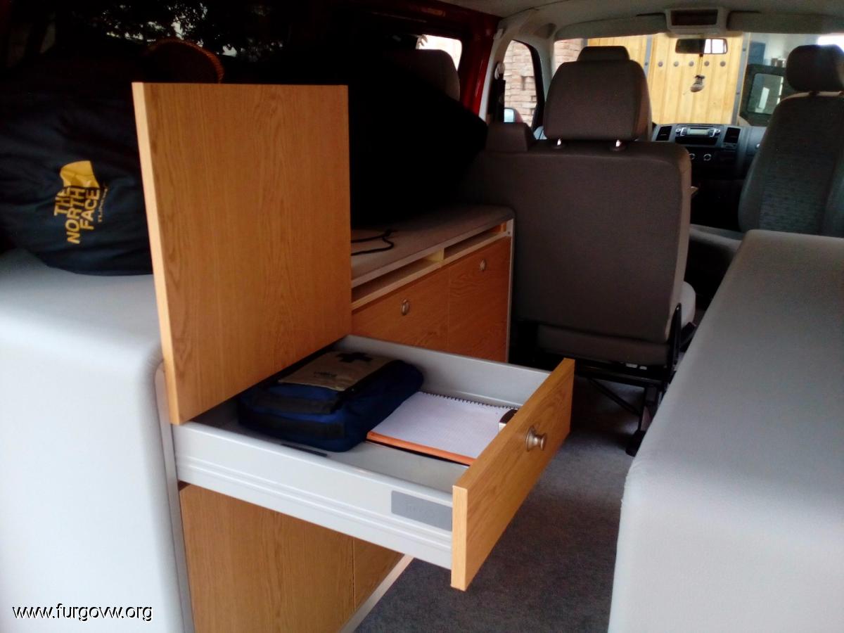

Cita de: EL PURRY en Agosto 17, 2016, 18:18:45 pm

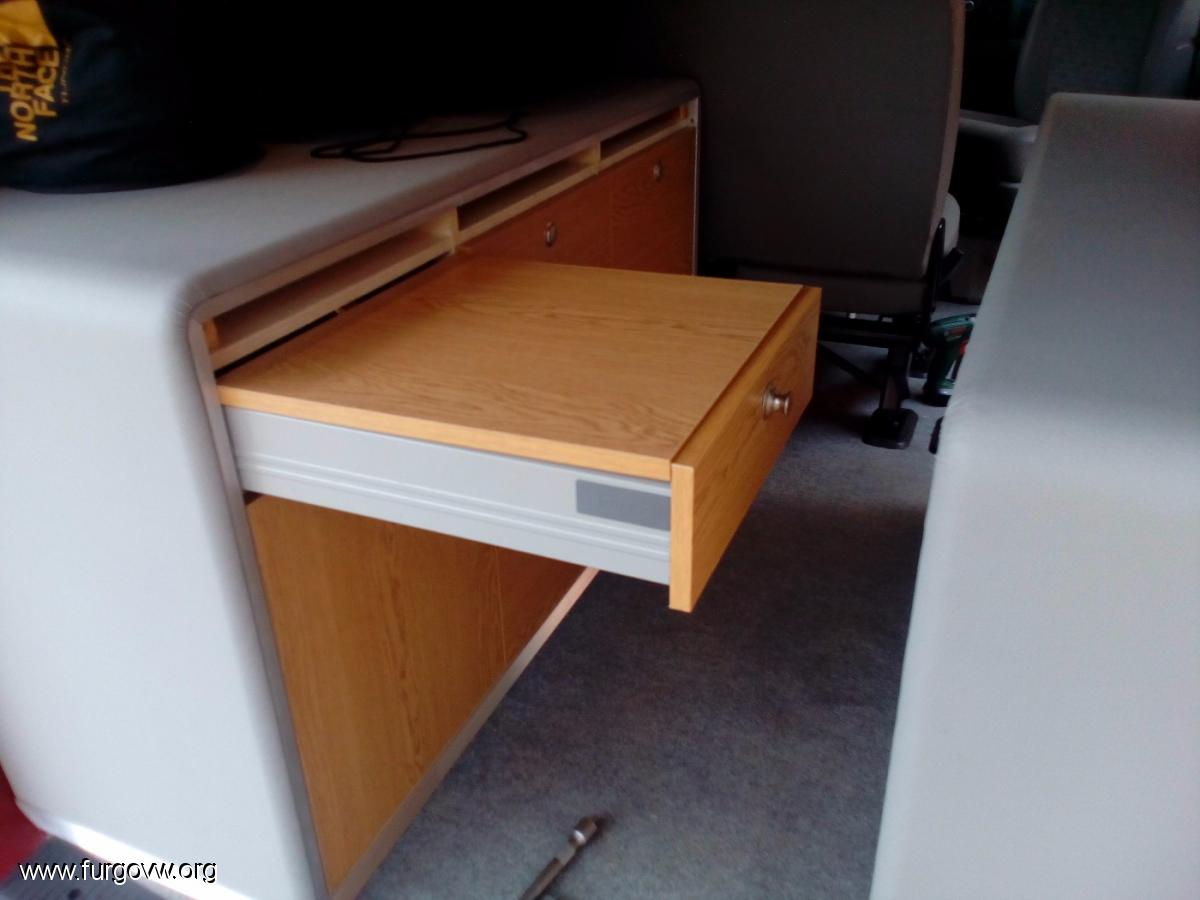

en el cajón he hecho un apaño y me sirve de mesa auxiliar.
.palmas  .palmas .palmas
¡La imaginación al poder!
Buena la idea. La voy a intentar copiar.  Probaré con una tablita fina que llevamos para poner las cosas calentes en la
mesa y para cortar encima que ya llevamos en la furgo.

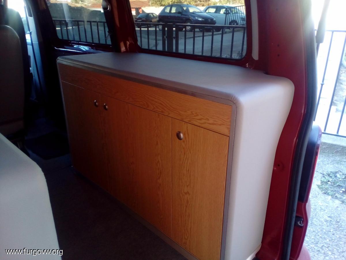

EL PURRY
Cita de: sergiotiri en Noviembre 07, 2016, 10:53:07 am
Trabajazo super profesional! Enhorabuena!!
la compre en el leroy  a 14/15 € el metro, y te la mandan a casa si no la tienen disponible, para forrar la furgo no lo veo lo digo porque no se ajusta muy bien a las curvas, yo lo tense a tope en los muebles y aún así queda alguna arruguilla,

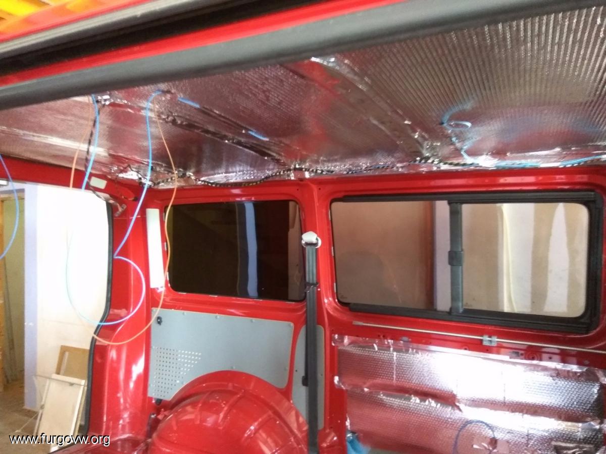

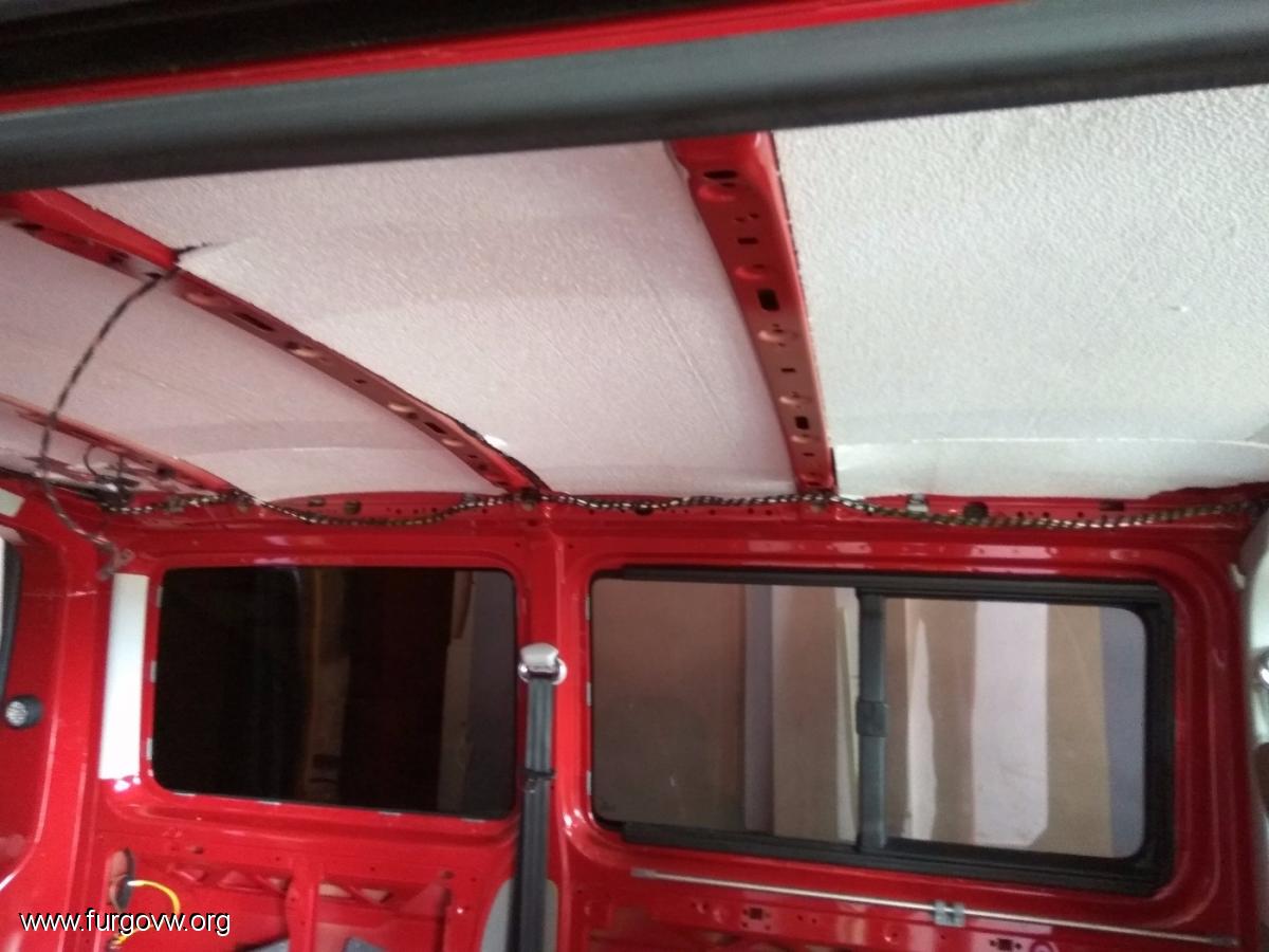

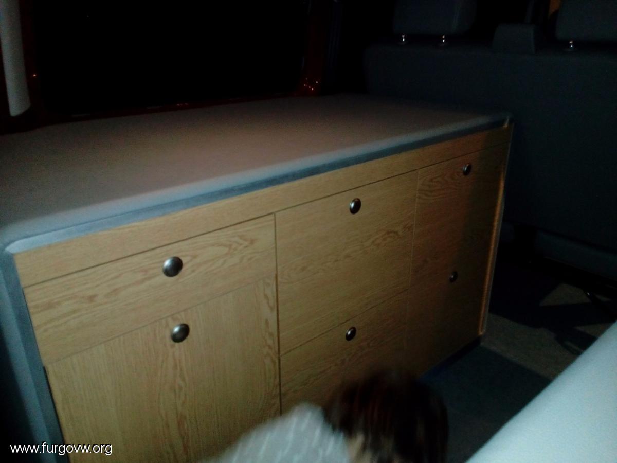

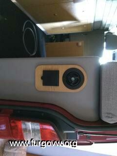

jolin, despues de unos meses de curro infernal y pocas ganas volvemos a la carga, hemos aislado la furgo con dos capas y le hemos metido una pequeña instalación de luz a 12v para tener unas luces, ducha exterior y algunas tomas para enchufar algo.
Disfruta de las cosas buenas de la vida, rechaza imitaciones.

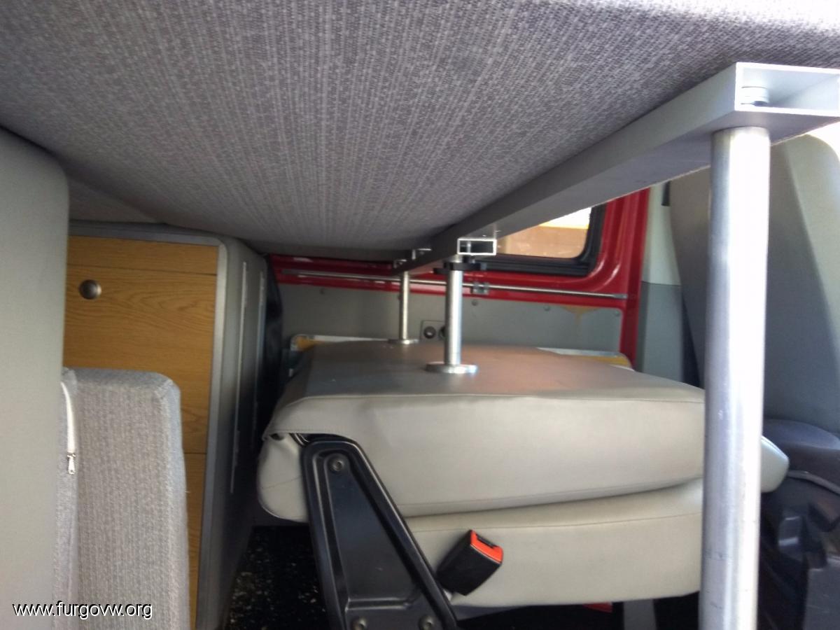

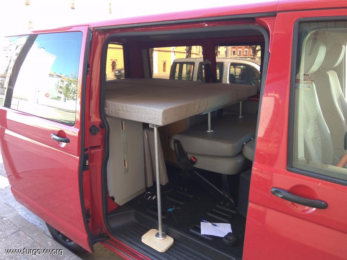

Después de descartar las escuadras de madera que hicimos para el voladizo de la cama se me paso por la cabeza este artilugio, tengo que decir que con los colchones ya tapizados y este nuevo soporte hemos ganado en confort un montón,  y además no ocupa nada. falta rematárlo un poquillo con unas tapas en los laterales para que no se vea el canto del aluminio,
EL PURRY
las piezas son de aluminio y encajan a presión me las ha hecho un colega en un torno, ya que teníamos la dichosa tablita del asiento partida la henos sustituido por una de 20mm, muchísimo mas resistente y ademas ahora me vale para atornillar los soportes de la cama y subir y bajar de la cama sin miedo a meter el pie dentro del asiento.

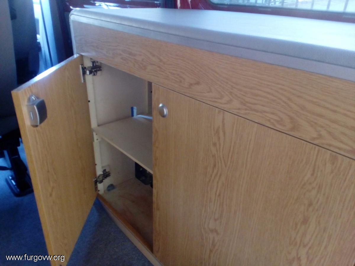

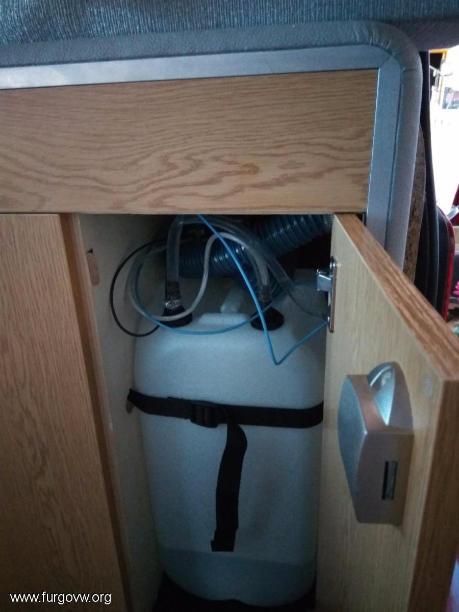

despues de mucho pensar el deposito de agua lo puse dentro del mueble, así cuando quito el mueble do tengo que desconectar nada, va todo junto
