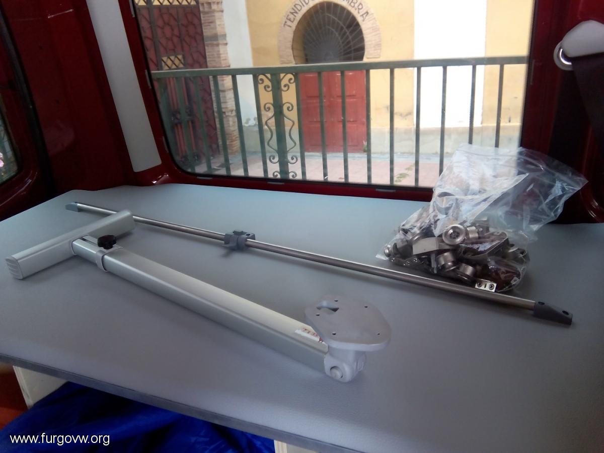

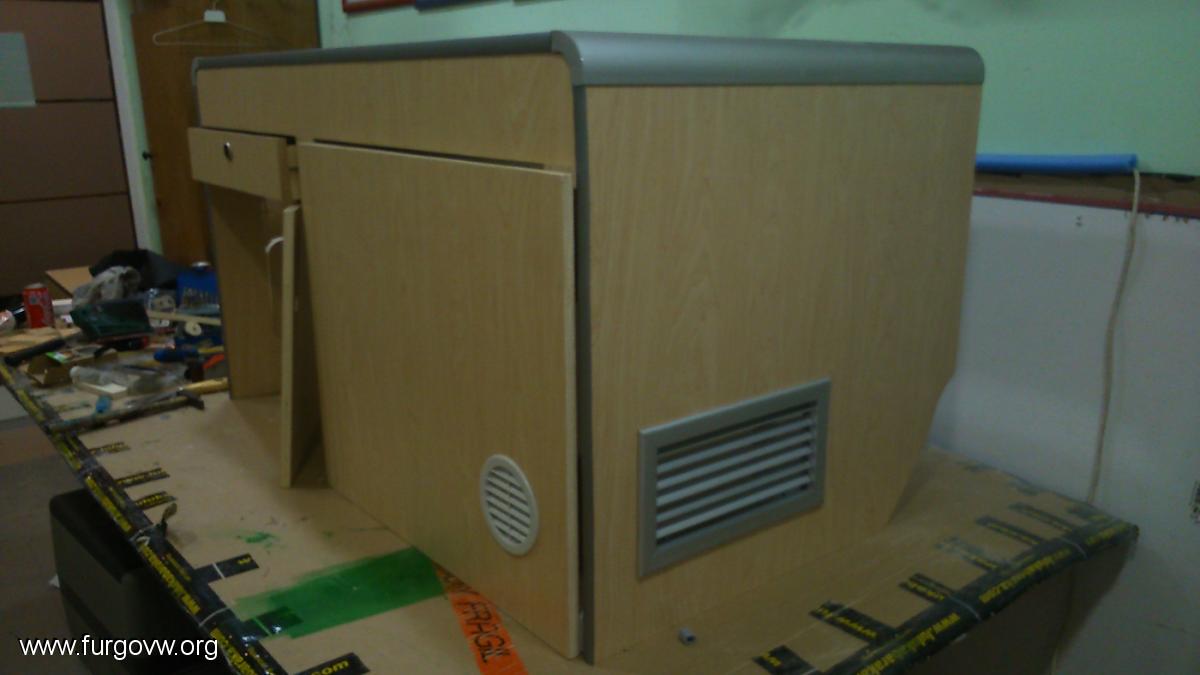

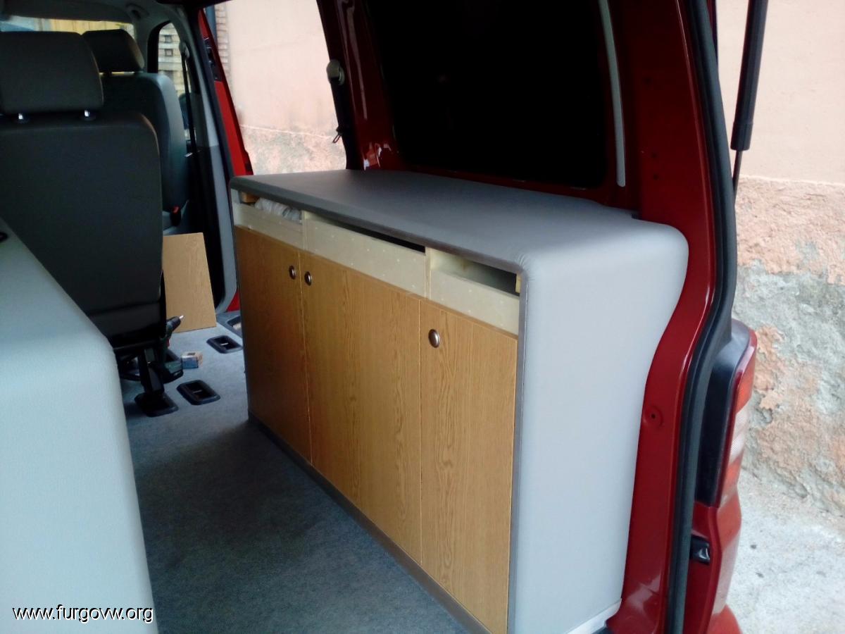

Bueno, de un par de muebles en la parte trasera al final se va ha convertir en una camperizacion de importancia, saloncito con mesa plegable, dos muebles/cama y cocina+ ducha exterior, eso si todo legalizado, creo que muchas veces nos olvidamos de multas, itv, normativas, seguros y responsabilidad civil.( es muy importante ir en regla).
Os pongo alguno de los nuevos avances.

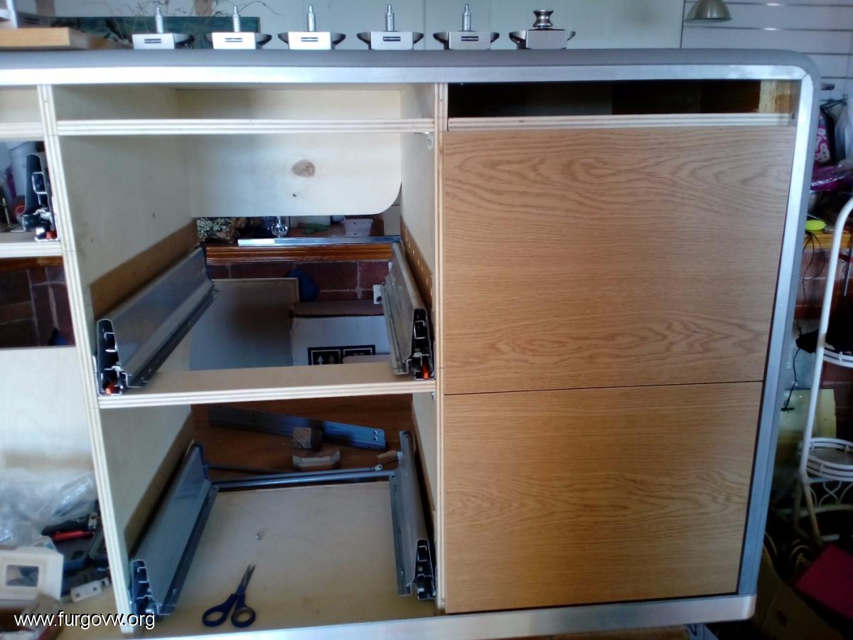

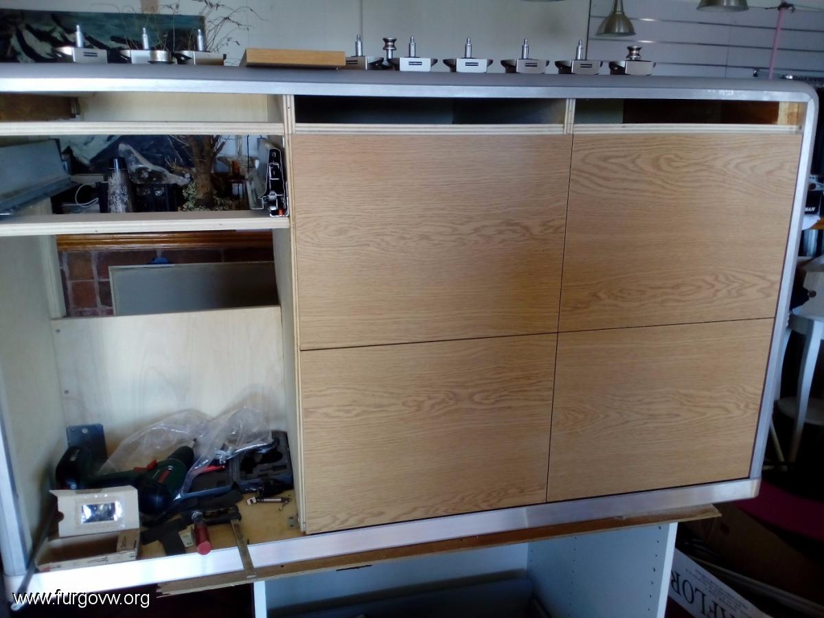

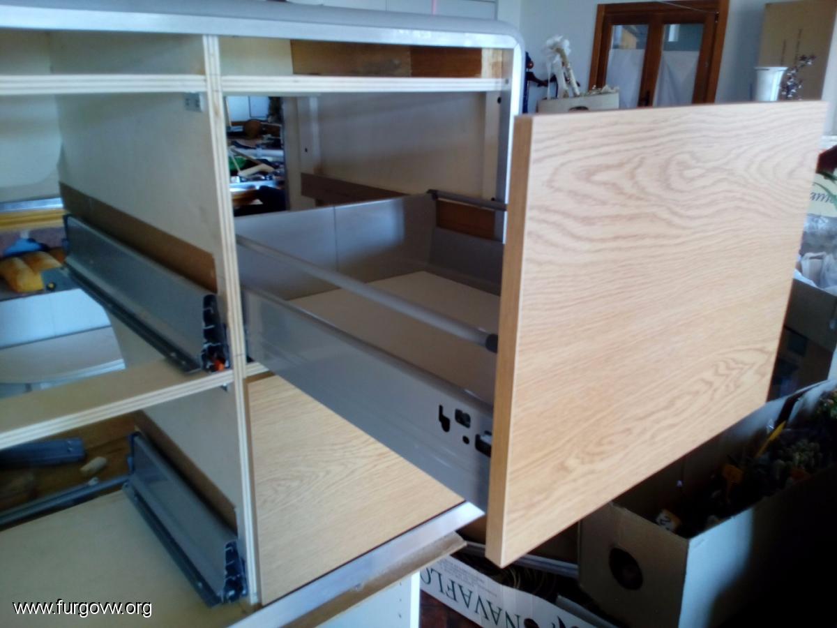

Bueno después de unos días de mucho curro y las vacaciones nos metemos otra vez en faena, ya colocando los cajones y las puertas, gracias a mi padre que me regalo unos cajones del ikea, hemos tenido que cortarlos para meterlos en los muebles pero a valido la pena. ya queda menos.

Muy bien!! Trabajas muy bien la madera, seguro que debes trabajar en el sector. Felicidades!

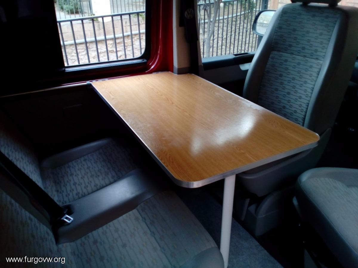

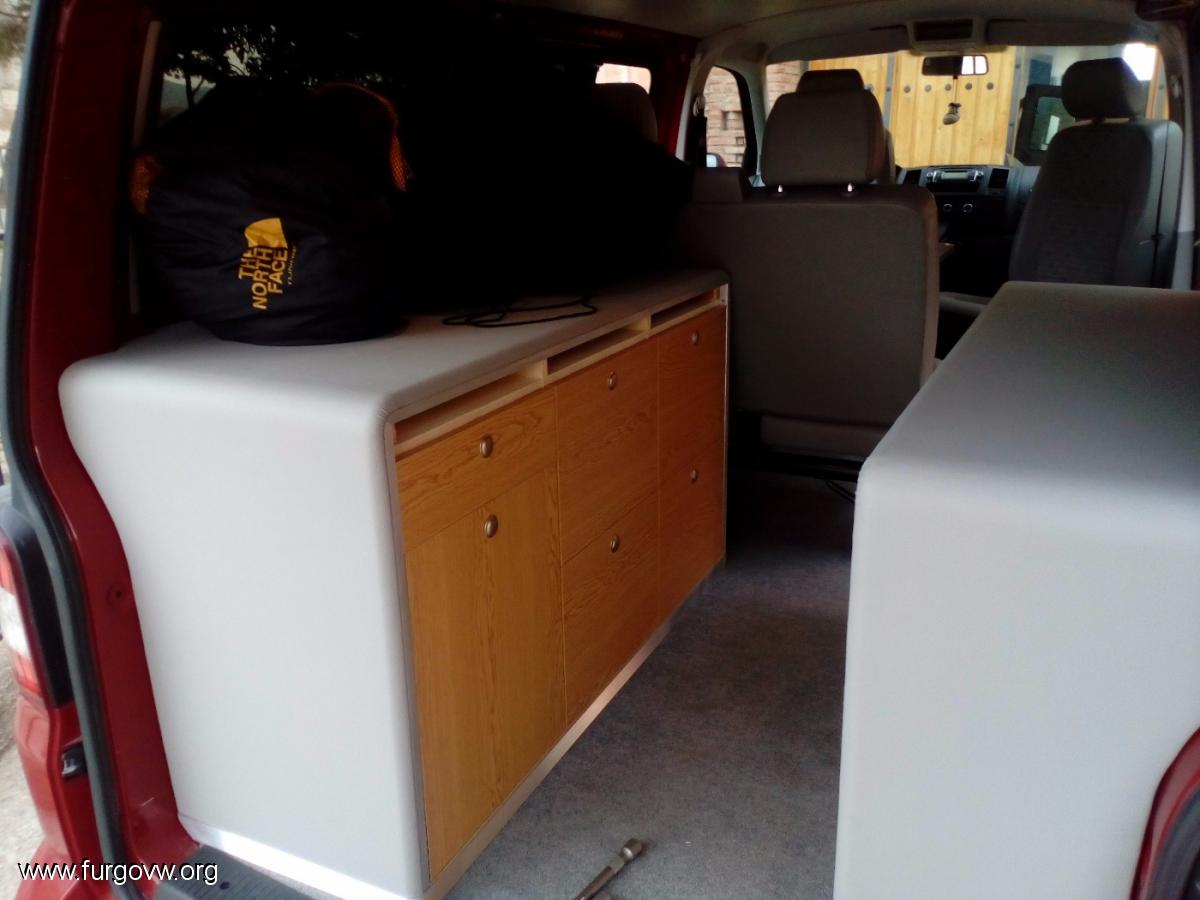

Algunas fotillos mas de nuestra t5, ya terminando los muebles le faltan unas cosillas pero ya están operativos y la mesa finiquitada igual un poco grande pero la probamos y comemos los cuatro super bien.
en el cajón he hecho un apaño y me sirve de mesa auxiliar.

Una curiosidad: en el mueble he visto que has dejado 3 huecos en la parte superior. Cuales son sus funciones?

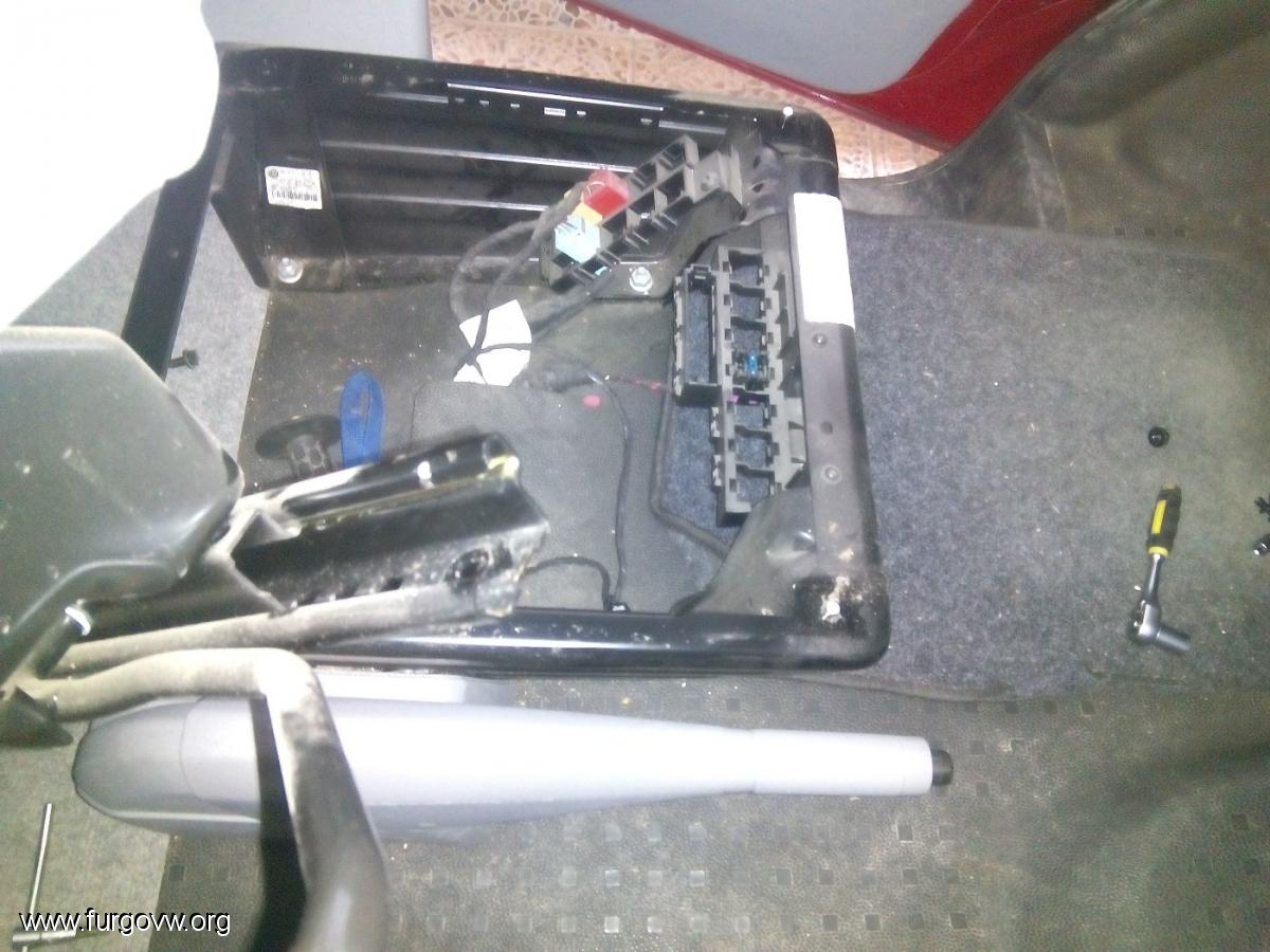

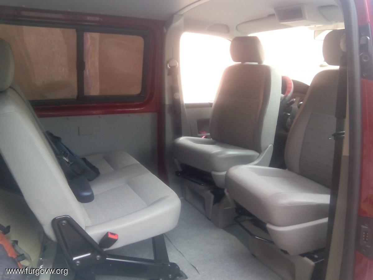

Y otra cosa, el asiento abatido queda por debajo de los muebles, verdad? Como haces la cama?

Hola....me gusta tu furgo...me podrias decir q medidas le has dado a la mesa.......gracias.....

gracias a todos por los comentarios, ESPARTANO no hay muebles o furgos cutres todos le ponemos nuestro cariño y nuestro mejor hacer, y el que hace lo que puede no esta obligado a más, OSBARDO,los huecos de la parte superior tengo que taparlos con una pieza del mismo color que  las puertas donde pondré los enchufes, y la parte de los asientos estoy en proceso de terminar los soportes para la parte baja de la cama, cuando los termine pondré fotos,TONCHU, la mesa tiene 54 de ancho x 95 de largo, pero creo que es muy grande, quiero rectificarla un poco para que me entre en un hueco que preparare en la puerta corredera como en las cali, y TEKEN esos muebles estan guapisimos yo tambien pende en los perfiles curvos de aluminio pero no me gustaba el precio que tenian me parecieron muy caros por eso me decante por hacer la curva en madera y después forarla,
