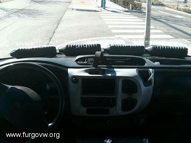

Así caliento yo 8L de agua a 40-50º sin electricidad ni gas en unas 2-3horas.
http://www.furgovw.org/index.php?topic=279913.msg3948274#msg3948274
ta
Lo mismo quiero hacer yo pero con esta garrafa en el salpicadero o candada en el portabicis
http://accesoriosdecaravaning.es/agua-sanitarios/garrafa-negra-19-litros.html
n me fio de dejar la bolsa del decatlón en el salpicadero , ademas con la garrafa ya llevas el agua guardada y no hay que trasvasar.

Cita de: alberizo en Mayo 06, 2016, 09:45:10 am
Genial!
Habia visto ideas geniales para calentar agua pero como esta y tan económica no.
Con un tapón de más con agujeros, como alguien hizo hace tiempo con una garrafa, te puedes duchar direct amente con las botellas sin hacer trasvases.
¿Has probado cuando hace frio de utilizar el aire caliente de la calefacción del parabrisas?
ta
El tapón con agujero lo llevo yo siempre en la furgo para cuando usando la botella para la ducha , usamos ese sistema , la bolsa del decatlón y la ducha del fregadero , según la situación .
