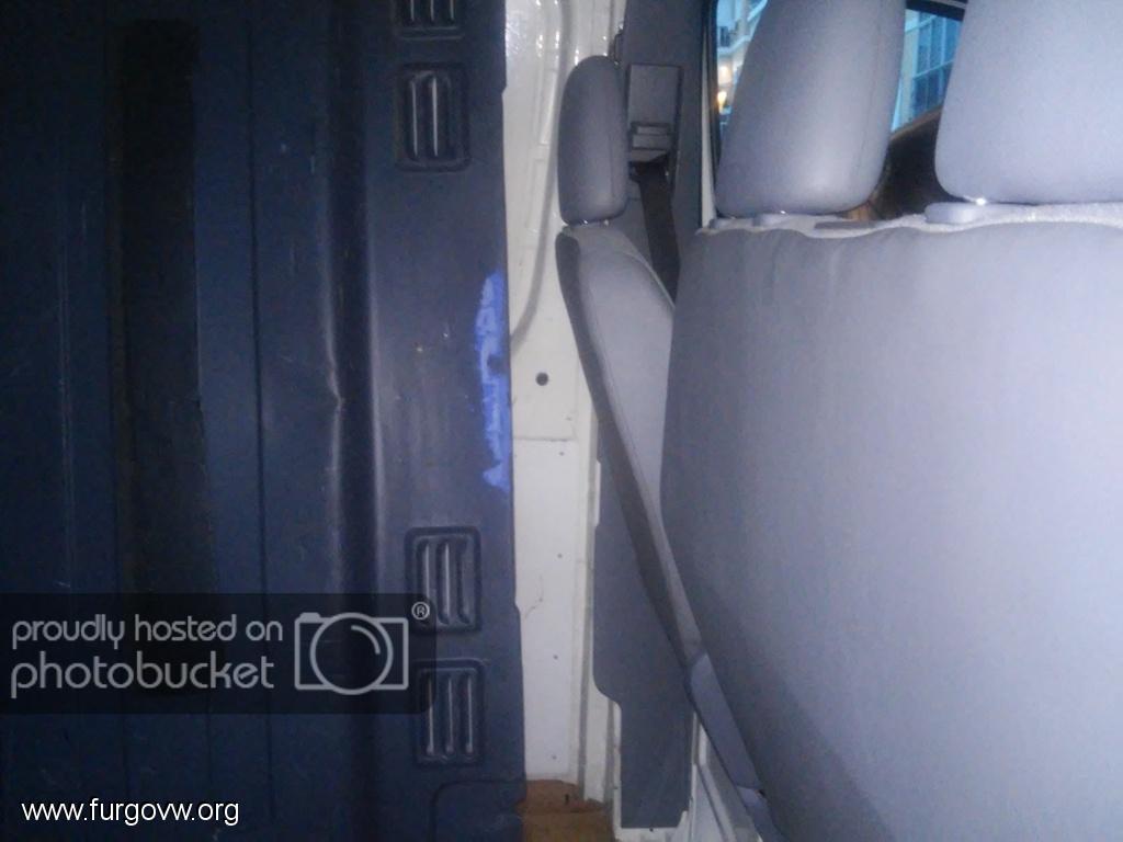

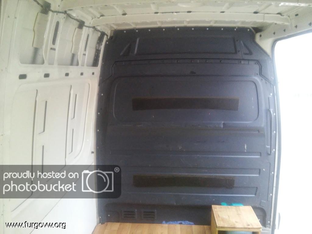

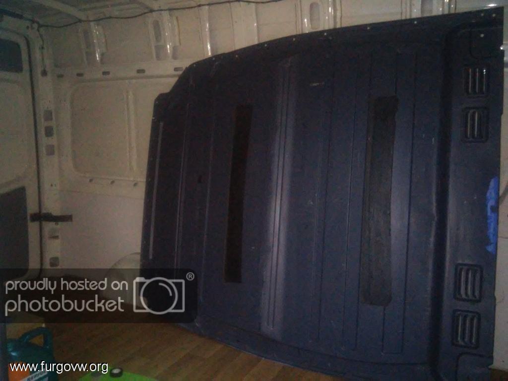

Hoy he quitado el separador de carga

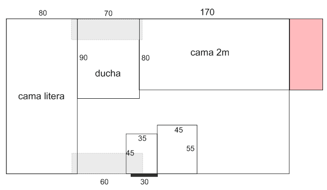

y me he llevado una muuuuuuyyyyyy grata sorpresa, me explico, yo mido 1,87m por lo que no entro en la furgo de lado, entonces solo me queda la opcion de hacer la cama a lo largo, pero con las literas traseras (somos tres) mas el baño y el comedor/cama, mas los espesores de las maderas, me faltaban 19cm (ahora en la foto lo entendereis), pero al quitar la chapa de carga
y deslizando el asiento del piloto hacia delante, biennnnnnnnnnnnnn
32cm de cama con solo poner un suplemento, que va a ser el relpaldo del asiento del salon que queda pegado al piloto en orden de marcha (ya pondre foto cuando llegue a eso), pero vamos que va a quedar asi
la parte rosa a sido el regalo  .palmas asi que por mi parte, las medidas por ahora son perfectas, ya veremos cuando empiece a avanzar.
Sera solo de tres plazas delanteras, eso lo tengo super claro, asi que asientos tal como estan, por cierto debajo del asiento doble entra una bateria de 60cm  .palmas , asi que voy a por la de 200A minimo.
El rele separador lo pondre para la bateria de 75A que tengo en casa y que dara servicio a claraboyas, leds y bomba, creo haber leido que no puedo poner ese rele a 2ª y 3ª bateria si estas son distintas, asi que frigo a placas y bateria AGM.
Boiler a gas ( y aqui tengo unas dudas que pondre en el siguiente mensaje).

Se me olvidaba, otro regalo de quitar el separador es que puedo atrasar e inclinar mi asiento en order de marcha que ayer venia encogido

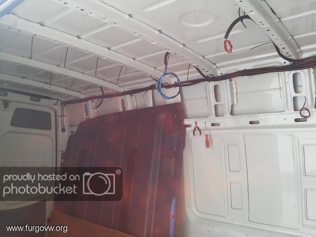

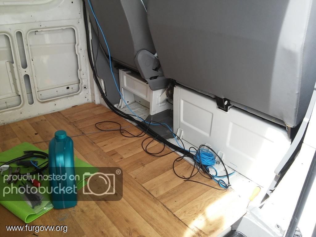

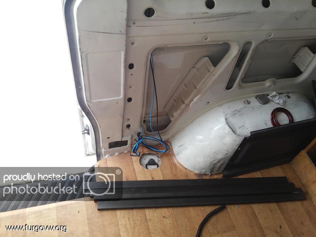

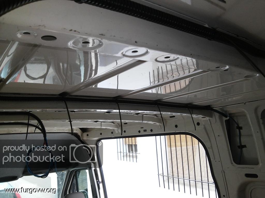

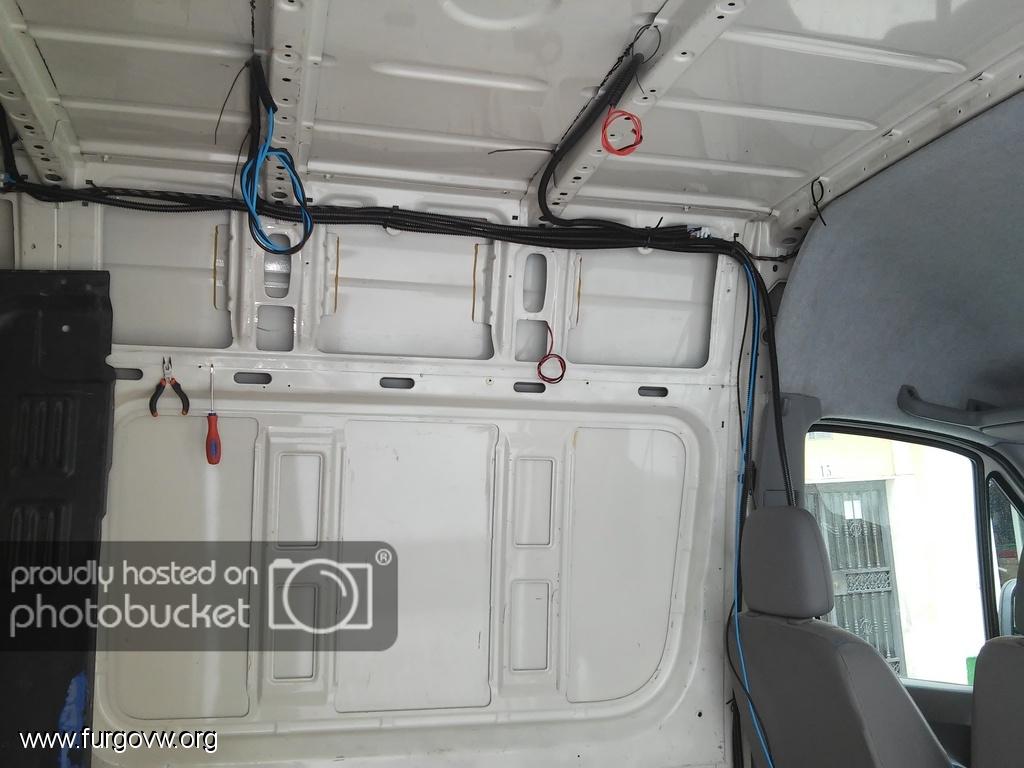

Hoy me he puesto a tirar tubos y cables, en una mañana esta la instalacion electrica casi lista, ya que no es muy complicada y tengo pocas cosas que poner.
Una linea de la placa solar a la bateria AGM 250A y de esta al frigo, la bateria ira tras el asiento doble.
sigue por aqui
y el frigo ira colocado en la puerta lateral
aqui ira el frigo, la otra linea que se ve es para el encendido del boiler
La furgo montara una tercera bateria de acido de 75A que dara servicio a empezando por la derecha en la foto, la luz del comedor (rojo y nrgro), claraboya (rojo y nrgro), el siguente que se ve azul es el de la placa (este va a la otra bateria), continua luz baño, luz pasillo y una linea directa a la zona de detras para la bomba de agua, mas dos usb y luces lectura en literas.
Y ya esta, como veis muy poca cosa y explico mi idea por si a alguien le sirve.

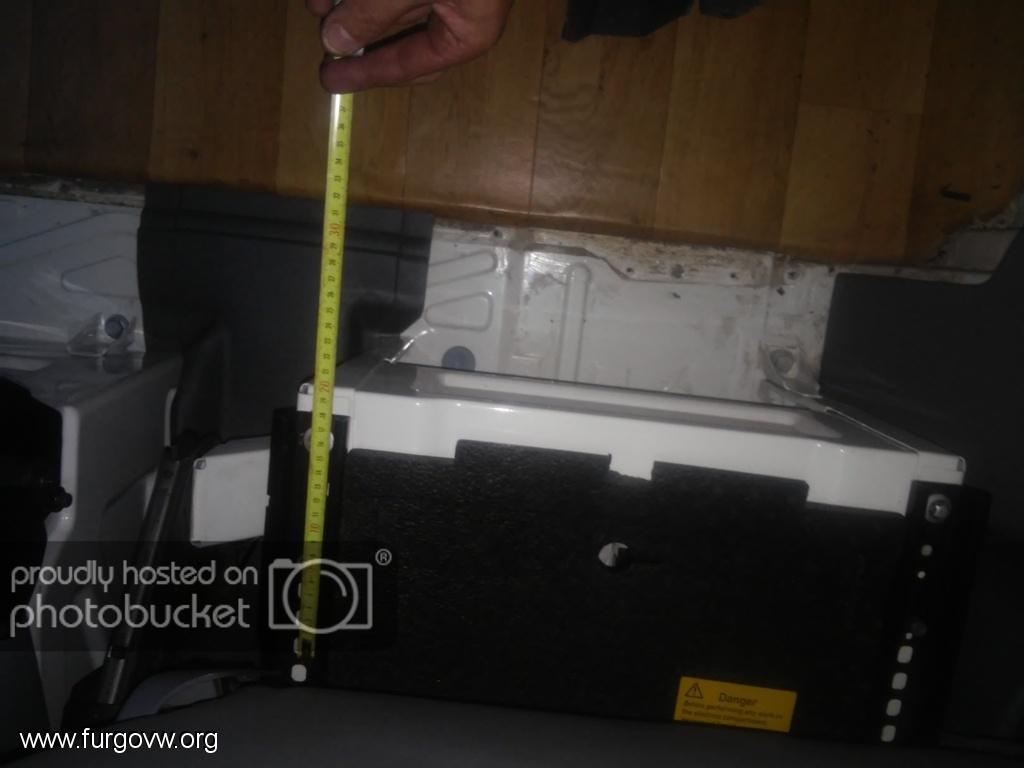

Tengo una duda, a lo mejor ya te lo has planteado o no lo he entendido yo bien. ¿Vas a dejar la batería de 250Ah aislada del alternador, alimentada por panel solar y dando servicio a la nevera únicamente? Lo digo porque no se que uso exactamente le vas a dar pero, a lo mejor, te interesaba dejar preparada la instalación para poder unirla al alternador manualmente, por si pillas una semana nublada o, plantear la posibilidad de meterle manualmente los consumibles por si la batería de 75Ah se te queda corta caso de que estés parado mucho tiempo...
goiriz
Cita de: EloFurgo en Mayo 07, 2016, 19:22:50 pm
Eso es lo que tengo pensado, por lo que le he puesto conectores rapidos al positivo de ambas. Y hablando de esto ¿cuanto creeis que consumira la bomba con  dos duchas diarias y las luces led de la furgo en un uso normal? ¿aguantaran los 75A dos o tres dias?
gmg
Cita de: goiriz en Mayo 07, 2016, 22:29:04 pm
Sin problema. Con la bateria de 75 Ah tienes para más de 3 días parado. Antes te quedarás sinagua quesin batería por culpa de la bomba. Yo en mi anterior furgo funcionaba con una auxiliar de 80Ah y sin placa y la nevera me aguantaba 2-3 dias parado, asi que si sólo le metes bomba y luces a esa batería no tendrás problema.

En cuanto a las baterias yo creo que no necesitas meter esa segunda de acido que comentas.
Yo tengo una de 150 A para todo, y creo que tengo el mismo eincluso algo mas de consumo que tu, ya que llevo dualtop y vitroceramica de gasoil que añade algo de consumo respecto alos aparatos de gas y mi nevera tambien es de 12 v de compresor. En cuanto a la carga, solo esta conectada a la placa solar y por ahora nunca se ha agotado, asi que con tus 250 y una placa de calidad. . Creo que te llegará.  Por otro lado, si en algun momento juntas ambas a traves del alternador, estropearas la bateria grande, ya que no se cargará  completamente sino hasta igualarse con la pequeña a no ser que utilizes un separador inteligente, pero para eso te interesaria ponerle la grande con un booster y ya si que irias sobrado. . . .
No respondo mensajes privados sobre temas del foro
CarlosX
Yo la batería esa pequeña creo q ni la pondría, entiendo q es por aprovechar una de ácido que ya tienes pero con la grande q pones a las placas ya vas bien.
Aparte la de ácido en cuanto la descargues unas cuantas veces te la cargas y dejarás conectado ese circuito a la grande fijo.
Montalo como piensas xo vete contando con aprovechar el hueco de la batería de 75 para otra cosa en un tiempo no muy lejano ;)
