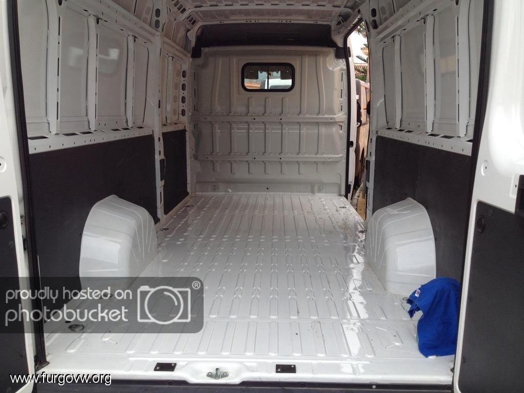

Deciros que la compramos con 39.000km y es del 2013 a muy buen precio, todavía huele a nueva, llevaba un año parada sin la ITV, auque la movían por el pueblo de vez en cuando, al menos eso nos dijeron. Yo no sabía si podái tener tanta suerte, cuando le levanté el capó me quedé flipando, estaba nueva, no de haberla limpiado recientemente, tenía su polvillo y tal, pero  .baba.
Os  voy a poner unas fotillos a ver que os parece, ayer la limpiamos por dentro y es que está nueva, uff que pesao soy  .panico

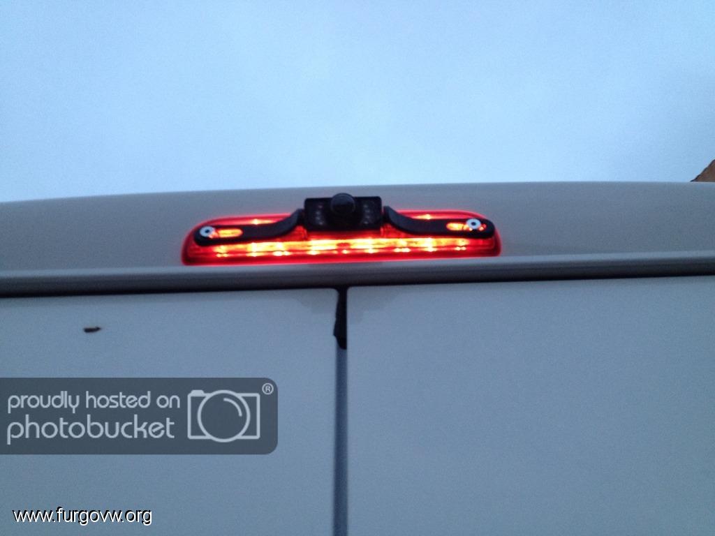

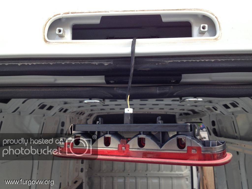

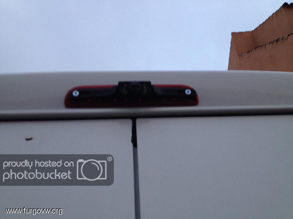

Lo poquito que he podido hacer hoy, montar el lugar en el que va a ir la cámara de marcha atrás. Hace más de un año que la compré, sabía que antes o después caería un bicho de estos y sin cámara me da miedo ir hacia atrás, se cruza cualquier chiquillo y ... solo de pensarlo se me corta el cuerpo.
Primero desmontar dispositivo de luz de frenado.
Tras perforarlo y cortar el cable de la cámara, sino había que hacer un agujero demasiado grande, lo he colocado así.
Con la luz encendida.
Y poco más, deciros que aun no la he conectado y que no la voy a poner con el circuito de marcha atrás, sino que pondré un interruptor para usarla cuando encarte.

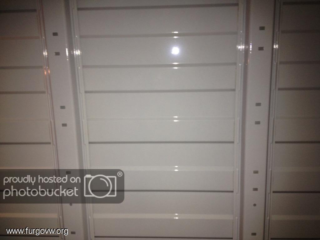

Tengo una duda con la claraboyas, he decidido poner una de 40 x 40 en la parte trasera de la furgo donde irá la cama, pero donde la quiero poner entre nervio y nervio hay 41cm y he visto que hay que poner un marco de madera para realizar la instalación, por lo que creo que me quedaría sin espacio para poner dicho marco.
¿Qué se hace en este caso aprovechar el perfil del nervio para hacer el marco con dos maderas en vez de con 4?
Otra duda vamos a poner también una heki y nos dicen que tenemos que escoger unos adaptadores de espesor del techo, pero no tengo claro si hay que contar desde el nervio o se refiere a las canaletas que conforman el techo. ¿Alguien sabe que espesor de techo tienen las fiat ducato?
He medido desde el nervio tiene y tiene 7,42mm mas el grosor de la chapa calculo que 7,7-7,8mm pero me da que es el grosor de las canaletas, las mediré esta tarde.
El corte de esa claraboya es 39.5 si no me equivoco y no tocas ni las aletas de la biga, de todas forma el marco se pone principalmente para que los tornillos cojan algo mas ademas de la chapa, si te toca poner tornillos en la biga usando solo dos travesaños tendrían buen agarre, o incluso puede que te entren otros dos largueros mas finos. Los largueros de madera son también para que no hunda el panelado del techo cuando le des apriete a la pieza interior, si esa pieza esta apoyando en la biga ten seguro que no se hunde ni a palos.
Pon un listón entre bigas y mide desde este hasta una canal del techo de las elevadas, a esto suma 2 mm de chapa y el grueso del material que vas a usar para panelar ya sea tablex, friso, machiembrado, etc etc.
A mi personalmente me parece mucho que pase de 7 mm, pero digo que es mi opinión, no he medido ninguna, las fiamma normalmente vienen para grueso de 8 y a todos les cubre bien, incluso en algunos casos las bigas de techo son tan finas que tienen que añadir un premarco entre el panelado y la pieza interior, en las ventanas si suele pasar que falte hueco por cubrir si el panelado es muy grueso, ya que las bigas laterales son mas gruesas.
