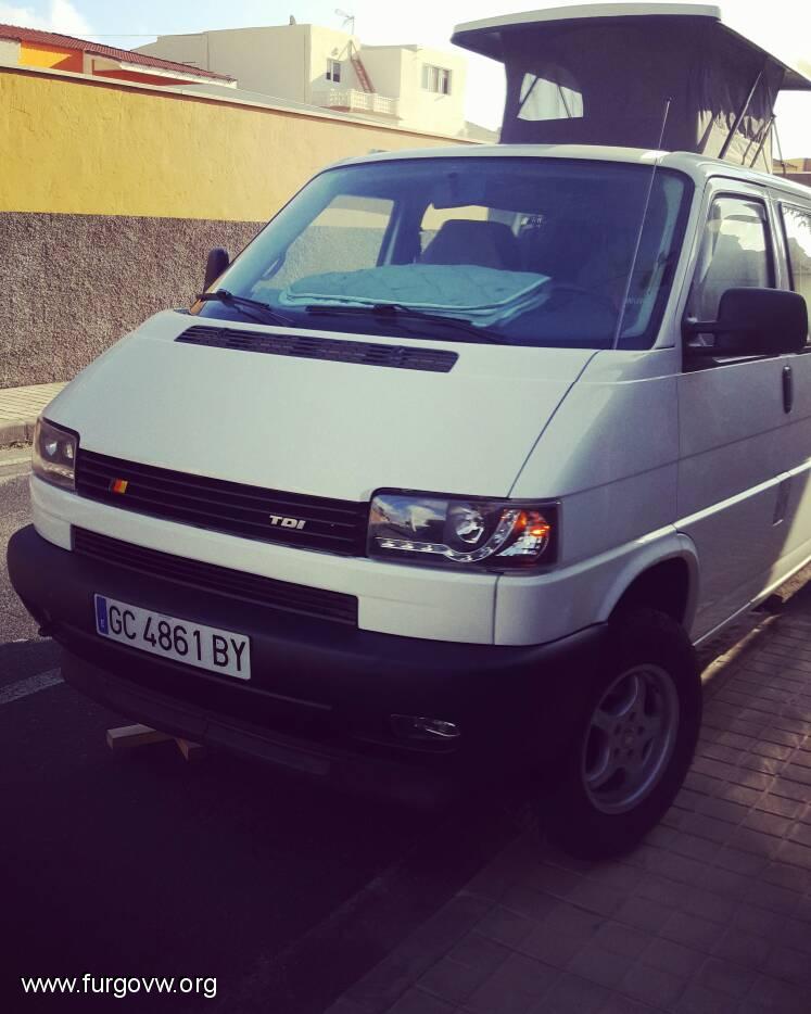

buenas quisiera saber si son validos para mi t4 del 93, veo que estos son de una pieza (faro intermitente) y los mios no, alguien me confirma que me valgan? gracias

Te sirven. Son los famosos angel eyes, los tienes de diferentes tonos y diseños de óptica. Parece que de momento en las ITV no ponen pegas si tienen impreso el logo CE, pero todo se andará...

Supuestamente alumbran algo mejor pero sobre todo es tema de estética.

Yo los llevaba en mi California del 93,te comentó según las itvs la luz diurna se tienen que apagar o disminuir de intensidad cuando enciendas las de cruce,según el laboratorio donde las homologes te pedirán un video de como se apagan o disminuye la intensidad.

estos focos son de luz diurna, no "ojos de angel", ¿utilidad? tener una luz siempre encendida.. y ser visto.

mi utilidad sera por estetica en verdad, segun dicen en la web no hay que homologar, y tampoco me importara desmontarlos una vez al año para la itv

a mi me toco homologar pregunta antes en la itv a ver que te dicen.si los desmontas una vez al año pues nada en la itv no tendras problemas pero al amigo la policia  le pidieron la homologacion de los focos.

Yo estuve a punto de pillarme unos parecidos, pero tras leer las impresiones de los ingleses en vwt4forum.co.uk, preferí dejar los de serie, por lo siguiente :
1.   Los de serie alumbran más.
2. Estos son de plástico y acaban amarilleando y que andar puliendo.
3. Hay que homologar (100€).
Lo que hice fue pillar vw t4 upgrade wiring loom para conseguir que llegue más tensión a las bombillas y alumbren más, y ya de paso poner una Philips xtreme vision....

Finalmente, por una cuestión meramente  estética, le he instalado unos faros Audi style. He de añadir que alumbran bastante bien pese a los comentarios negativos que había leído en el vwt4forum.co.uk
